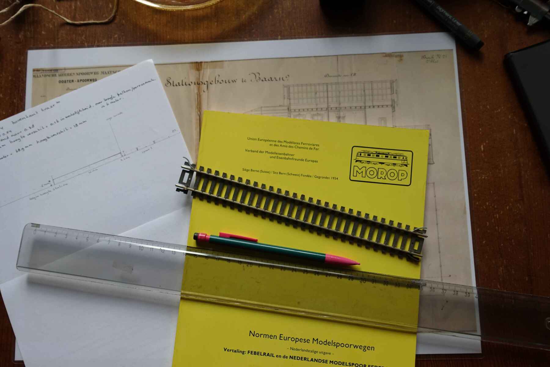

Het lijkt bouwvak hier maar dat is maar schijn. Ik ben bezig met de tekening (bestek nr 21 bv) om te zetten naar een bouwtekening op schaal.
Dat is nog best een klus. Er zijn niet veel foto's van de originele staat van het station en in de loop van de jaren is er veel veranderd, zeker ook aan de buitenkant.
Uit de bestektekening is niet goed duidelijk wat ramen en wat deuren zijn. Het staat niet aangegeven, ook niet op een bouwkundige manier.
Ik ga er nu maar vanuit dat afgezien van de 2 nog bestaande kleine ramen in het koninklijke deel verder alles deur is (geweest).
Iemand die het beter weet? Ik was er niet bij in 1874  :D

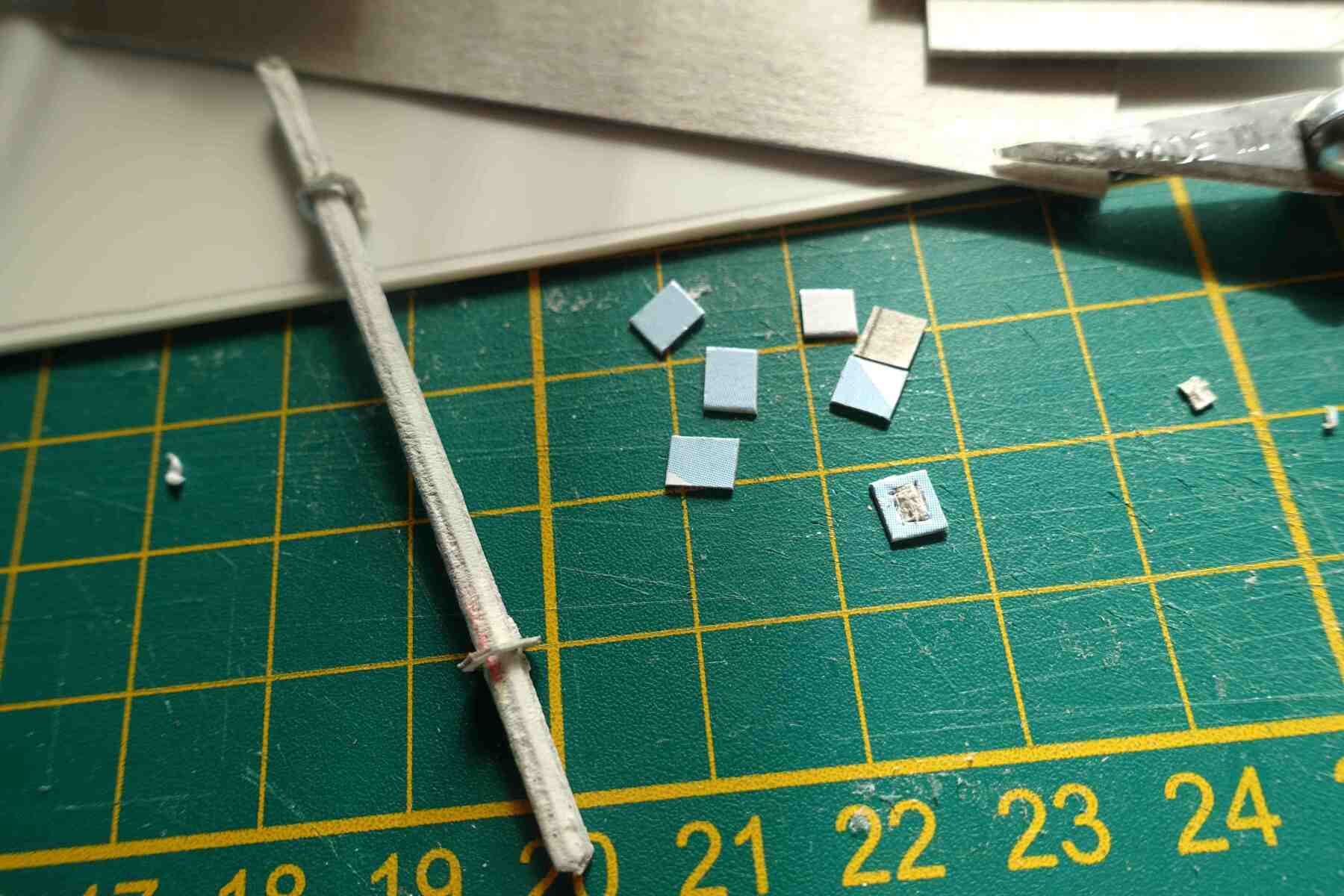

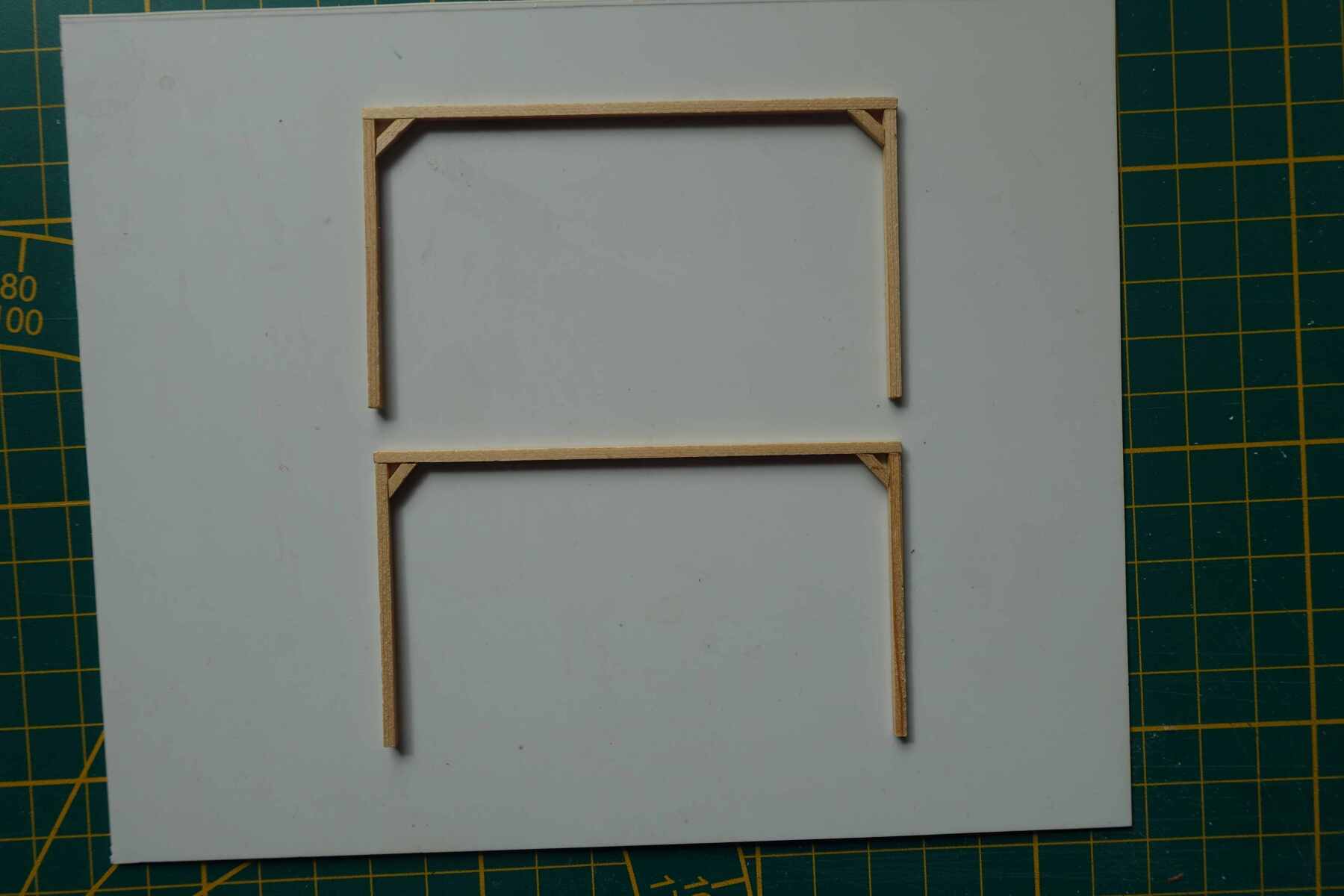

De perronoverkapping-paal in de maak. Fixeren gaat met een druppel houtlijm.

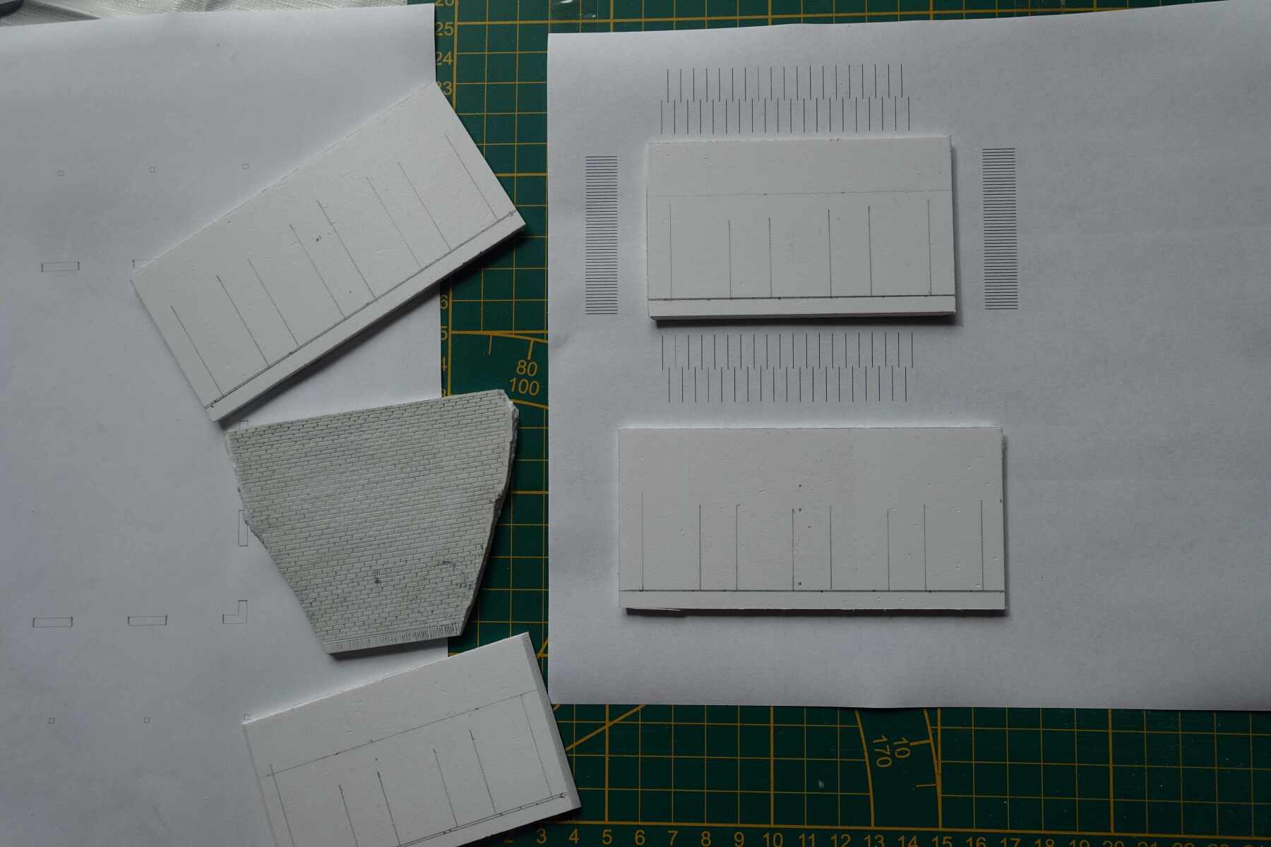

Eindelijk de mal klaar. Er blijkt een soort spaarstand (standaard) ingesteld in de printersoftware. Bij mijn printer is de standaard -4, die heb ik nu op 1 gezet en Voila, probleem weg.
Dankzij een collega bouwer (zie eerdere post) ben ik gewezen op het metselwerk en als je toch maakt (scratchbuilding in goed nederlands) kun je het net zo goed goed doen.
Eerste foto de mal, een fout proefstukje en de wanden van de bierhal.
Op dat proefstukje zie je dat het verband ontbreekt, de maten van de "hele" stenen zijn te klein. De hele stenen moeten 4 keer de hoogte van de steen zijn. Ik heb de hoogte op 1 mm gezet (moet eigenlijk 0.6 mm zijn + de voeg) maar dat wordt teveel gepriegel. De mal moet voor de juiste positie van de kerven in het styreen zorgen en vooral de juiste positie van het mesje bij de vertikale voegen. Als je rechts bent heb je de neiging om de snede iets naar links aan te brengen. Dat moet uiteraard loodrecht op de horizontale groeven komen. (bedankt Geert!  :D)
Bij die bierhal zal dat allemaal minder opvallen omdat het dak behoorlijk ver over de wand valt. Mooi om te proberen dus.
Op de onderste foto (sorry beetje donker) de muur spanten (?) van hout die ik eigenlijk wilde gebruiken. Maar dat is de echte lengte en dus onbruikbaar omdat daar aan de buitenkant het styreen nog tegenaan komt. (bijna 3 mm, dus in totaal zou dat 6 mm te groot worden...nee dat gaan we niet doen)
Omdat aan de Hilversumse kant een aantal goederenloodsen stonden (vast niet gelijk in 1874!) komen die daarvoor nog wel van pas.
Ook gisteravond een proefstukje gemaakt van een deur (moet ik 14!!!! van maken??) Ik ben erg benieuwd hoe zo'n styreenwand zich houdt. De onderkant is 1 geheel en valt in de grond.
Dat lijkt me een wijs besluit,want op deze manier blijft er nog een beetje verband zitten in de wanden.
Wordt vervolgd, Mara
