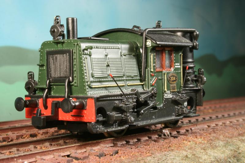

Ik ben van plan een Roco sikje te voorzien van een houtgasgenerator nadat ik het artikel uit de Railhobby 98/3 las van Peter Wijshake.
Nu is de vraag of iemand nog extra tips of foto's van de voorkant van zo'n sik heeft, want die moest ook nog aangepast worden.
En zijn er al andere mensen geweest die een sik hebben gemaakt met houtgasgenerator?
mvg
Bart

Peter Wijshake
  • Berichten: 573
Re: Een Sik met Houtgasgenerator.
« Reactie #4 Gepost op: 06 May 2008, 12:20:39 »
In 98/4 staat precies hoe je de voorkant moet/kunt veranderen hoor!
Als je nog (meer) vragen hebt, stel ze gerust, ik ben benieuwd naar je bevindingen!
De tekening uit het boek 'Diesellocomotieven in Nederland' is trouwens overgenomen (en tekentechnisch aangepast) uit Railhobby 98/3. Mocht je nog meer foto's van de voorkant willen hebben, dan kan ik ze wel (even) maken, hij staat in de kast boven m'n pc...
groetjes en succes
Peter

Peter Wijshake
  • Berichten: 573
« Reactie #6 Gepost op: 06 May 2008, 12:42:51 »
Hoi Bart!
Ik heb voor het artikel een tweede Houtgassik verbouwd en daarvan had ik de voorzijde wel aangepast (van de eerste idd niet... daar kwam ik toen te laat achter, en foto's van de voorzijde waren er niet zoveel)...
TDS heeft ooit ook een Houtgassik in productie gehad, maar die had de voorzijde niet aangepast. De houtvergasser was van messing gemaakt (maar ik vond 'm niet echt fraaier dan mijn kunststof exemplaar die wél een stuk goedkoper is  ;D )
Peter
Heel graag! :)
Opzich is me nu duidelijk wat ik allemaal aan moet passen en hoe ik dat het beste kan doen. alleen van de voorkant weet ik nog niet meer dan dat er in 98/3 staat aan 1:1 foto's.
Het is mijn bedoeling om de houtvergasser op basis van een messing pijpje en wat styreen te maken want het materiaal heb ik al wel liggen. :)
(mooi artikel heb je trouwens geschreven! ik ga hierdoor ooit ook nog eens een groene sik voorzien van dienstfiets! ;D)
mvg
Bart

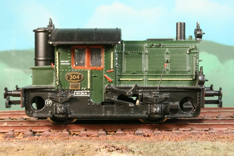

Peter Wijshake
  • Berichten: 573
« Reactie #12 Gepost op: 06 May 2008, 21:56:00 »
Heren,

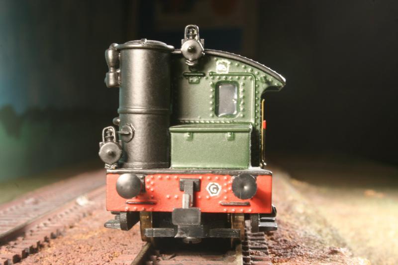

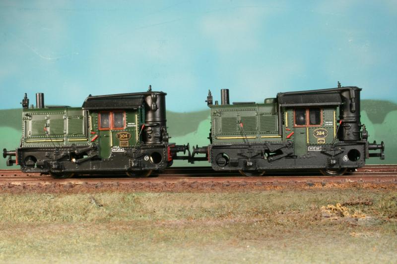

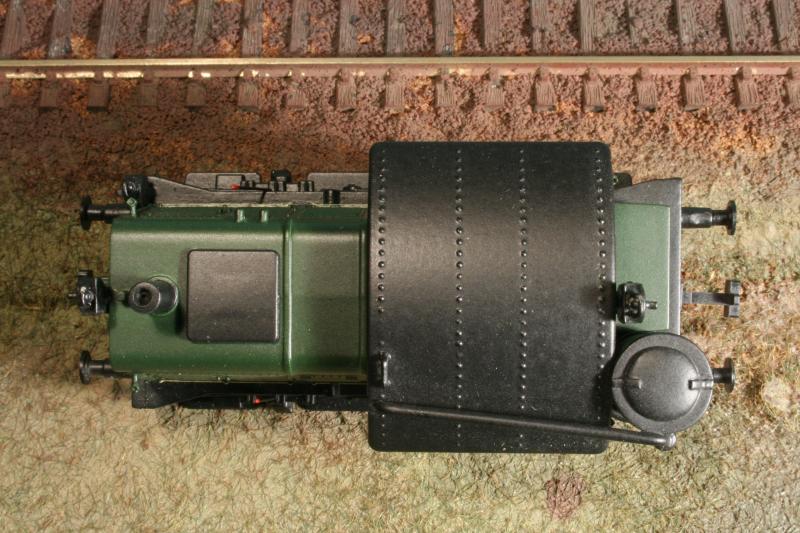

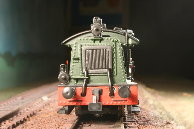

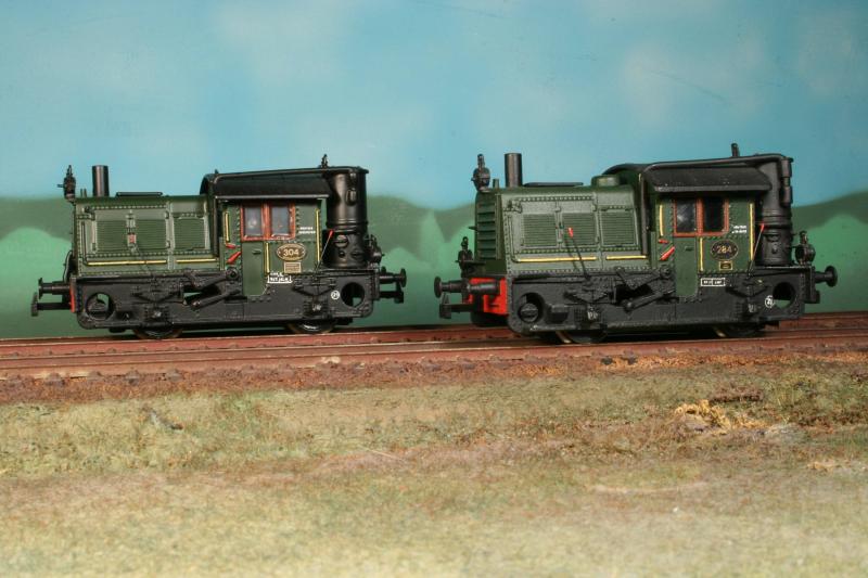

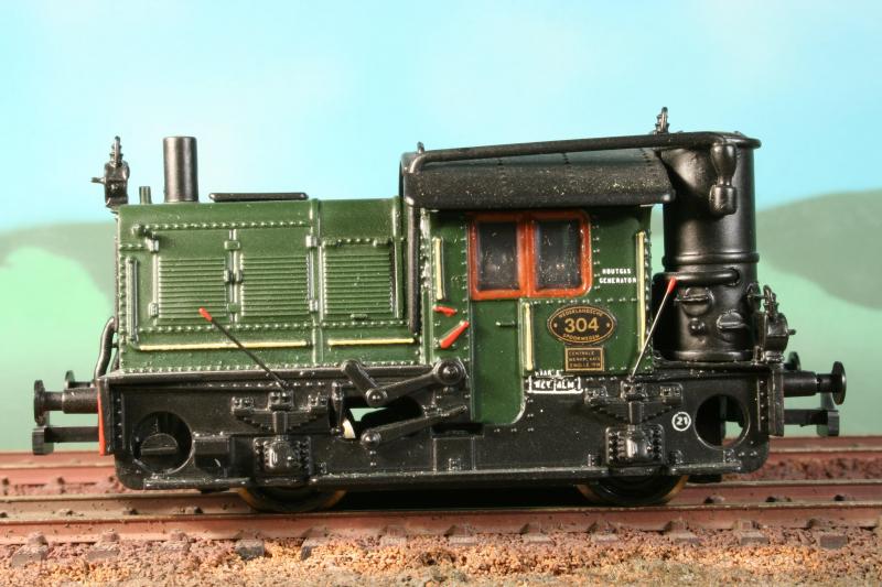

Hierbij wat plaatjes van mijn Houtgassikken (zie ook de voornoemde RH's). Diegenen die erom gevraagd hebben, hebben de plaatjes al in een groter formaat gekregen...
Veel bouwplezier en succes!
Peter

Ik zou die buffer nog even plamuren en strak maken. Verder erg leuk!
Huup
  • Berichten: 9093
« Reactie #14 Gepost op: 07 May 2008, 10:47:32 »
Peter, ze zien er geweldig uit!
Wat bedienen de lange handles aan beide zijden van de lokomotoren?
