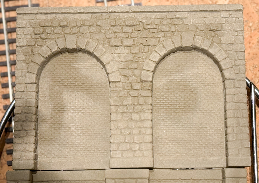

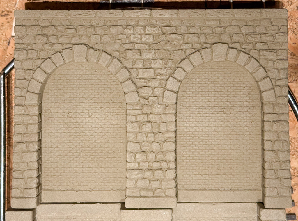

Met een van de afgietsels vergeten de mal met dreftmengsel in te smeren. Effect was meteen te merken, veel meer luchtbellen die zichtbaar zijn in de gipsafdruk. Het doet er dus echt toe:
Ter vergelijk, onderstaande is daarna gemaakt, 'volgens het boekje':
Misschien niet helemaal goed zichtbaar, maar hier nauwelijks nog luchtbellen in het afgietsel. De spikkels die je ziet zijn vooral losse gipskorrels die je als het helemaal droog is er zo af kan vegen. Zo ben ik er best tevreden over.
Het drogen duurt best lang, na zo'n zes uur haal ik ze uit de mal, maar merk dat ze zelfs na twee dagen nog wat vochtig zijn. Is ook niet zo heel warm op zolder, zal wel wat vlotter drogen als de zon het huis weer opwarmt.

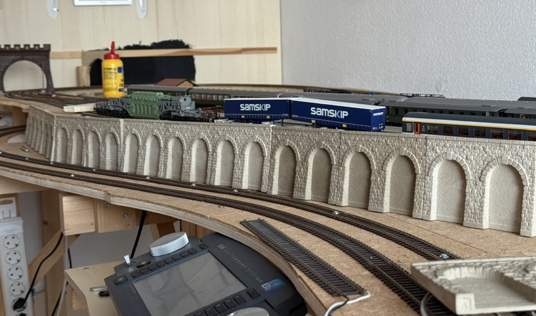

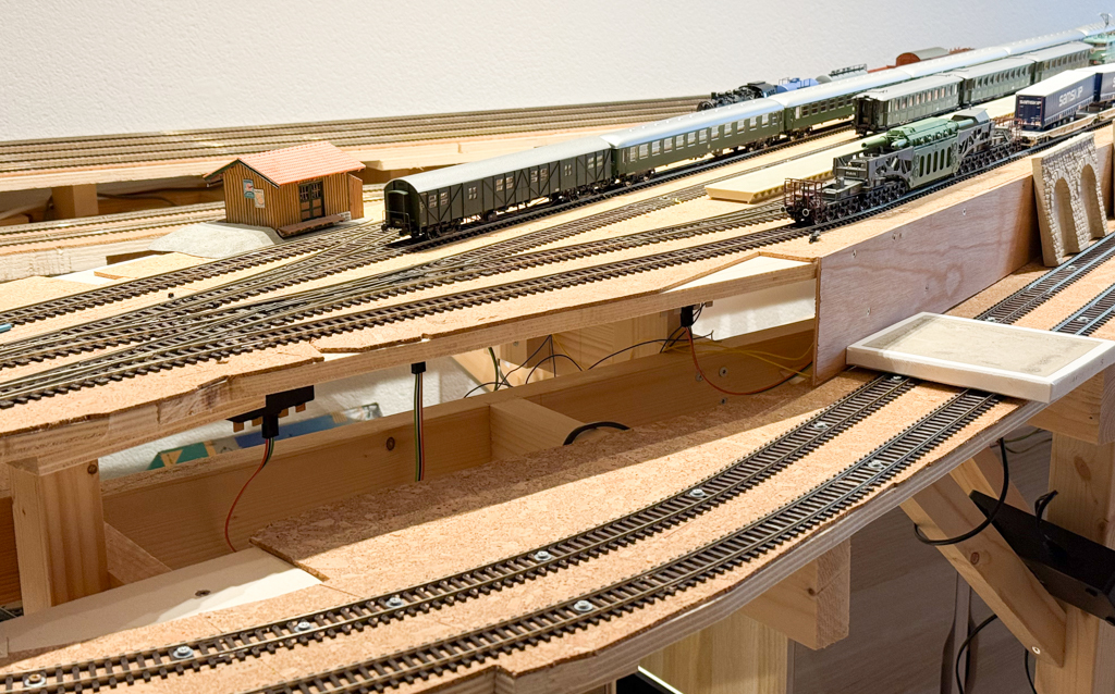

Wist niet goed wat ik met dit openstaande stuk moest gaan doen:
Maar heb het vandaag dichtgemaakt met triplex en daar komt ook een arcademuur voor. Dan gaat de gehele muur uit zo'n 20 bogen bestaan, denk dat dat wel mooi staat. Zo ver ben ik nu:
Moet nog uitproberen hoe ik de gipsstukken het beste tegen het hout lijm en hoe ik de spleten ertussen goed weggewerkt krijg.

Vast lijmen op de houten achterwand kun je gewoon met houtlijm. modpoge of Mifotack doen. Als de gipsdelen niet 100%  aansluiten op het hout dan kun je ook dikkere lijm zoals bv Bison Polymax gebruiken.
Naden tussen de elementen afdichten met beetje gips. Is wel even een werkje maar geeft wel mooiste effect. Als er naden zijn die te groot zijn kun je ze altijd nog camoufleren met beplanting.

Ik vind de luchtbelletjes meevallen. Die kan je, denk ik, prima gebruiken. Sterker nog, het maakt het juist iets wat ouder en minder allemaal hetzelfde. Misschien wat groen erover (klimop) om de aandacht af te leiden?

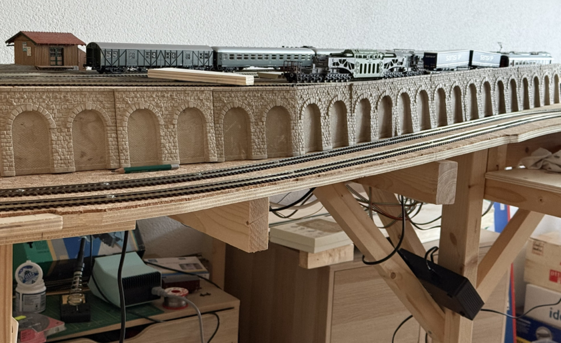

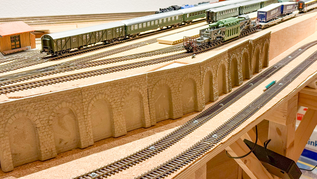

Zo, eindelijk klaar met gipsgieten. Haalde net twee afgietsels op een dag. De muur wordt ook wat langer dan ik eerst voor ogen had, zoiets:
Ben er wel content mee. Na het weekend eens zien hoe ik het netjes aan elkaar krijg.

Ziet er al fraai uit!
Je zou kunnen overwegen om de overgang tussen 2 delen te camoufleren. Ik zit nu te denken aan bv een regenpijp, klein maar effectief? Soms zie je ook om de zoveel bogen een versteviging (dus een rij stenen naar voren gebouwd, in kolomvorm). Maar hoe je dat dan kan maken, weet ik niet..... Misschien van xps?
