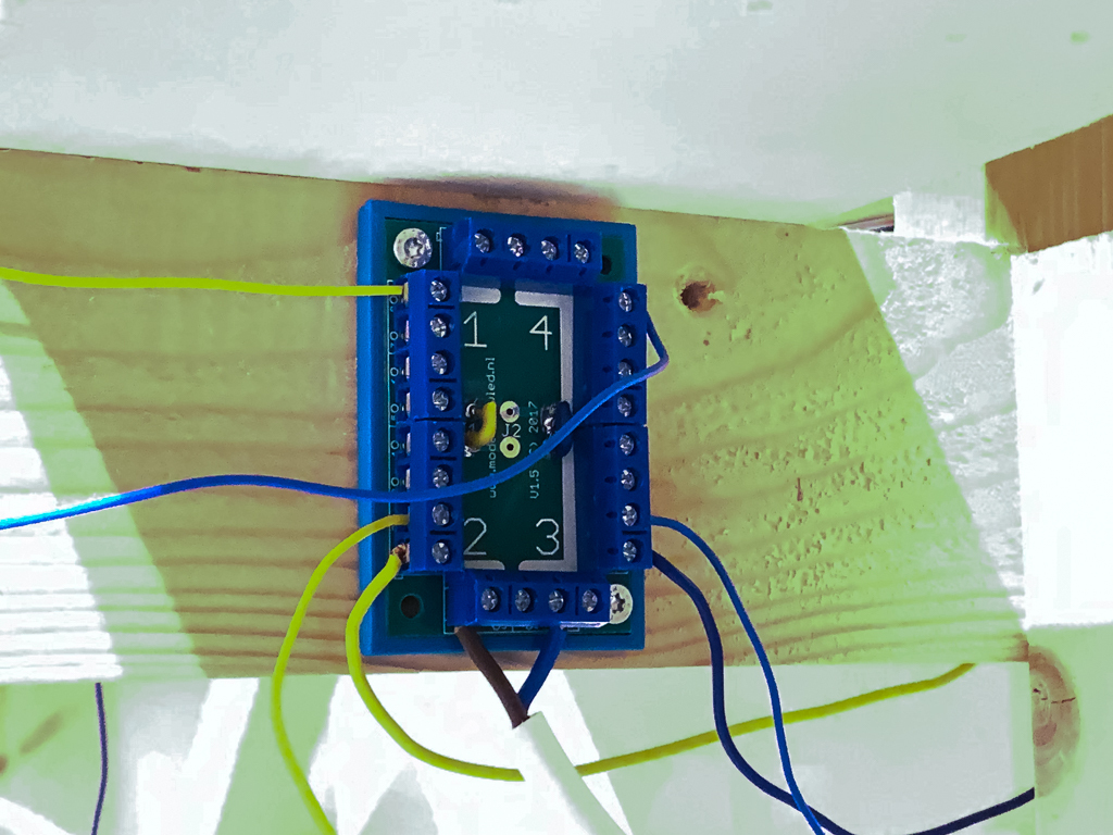

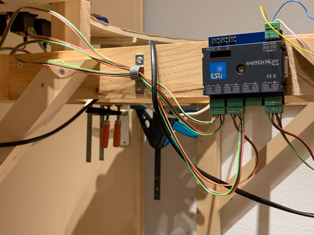

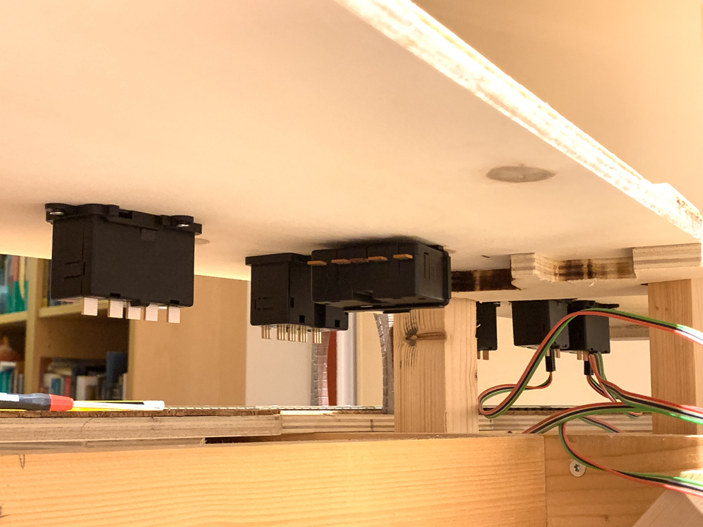

Vanavond verder gegaan met de wisselaandrijvingen één voor één te bevestigen. Een hele klus om dat met precisie te doen. Maar kan het linker deel van het station al bedienen inmiddels:
Overigens vind ik het juist intekenen van kruiswissels op de Ecos en het goed bedienen ervan op z'n zachts gezegd nogal onduidelijk/onhandig werken. Misschien moet ik de handleiding eens lezen.
Distributie DCC-signaal/voeding gaat via 2-aderig 1.5mm2 snoer naar een paar verdeelprints en dan naar de sporen:
Alle snoeren wat netter via beugeltjes langs het frame geleid naar waar ze heen moeten:
Niet de mooiste manier maar zo heb ik geen last van loshangende draden en kan ik zien waar alles heen gaat in geval van storing. Heb veel nettere manieren gezien op het forum, maar voor mij voldoet dit voorlopig. Het is een vrij simpele baan, veel ingewikkelder dan dit wordt de bedrading niet.

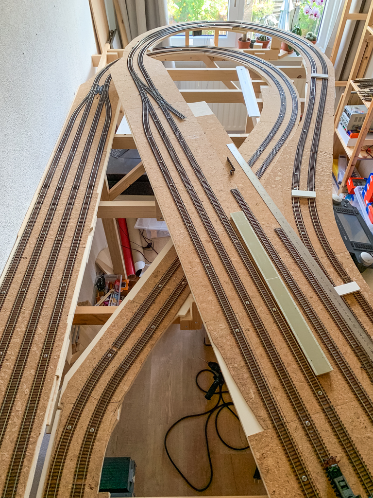

Omdat ik toch op een krukje in het midden moest staan om iets aan de muur te hangen meteen even een overzichtsfoto gemaakt:
Groet!

Mooi! Van wie zijn die printjes?
tuurtje
  • Berichten: 4694
Re: Brezelbahn in H0, Duitsland tp III.
« Reactie #216 Gepost op: 14 September 2024, 10:22:21 »
Ben dan wel Michiel niet, maar denk van
https://modelbouwled.nl/contents/nl/p309_Kroonsteen_PCB_Bouwpakket_treinen_miniatuur.html
Heb ze ook liggen
Arthur
  • Berichten: 19496
  • Modelrailroading is fun!
    • Team USA Metusa Junction
« Reactie #217 Gepost op: 14 September 2024, 10:23:57 »
Aha!! Ja, die zijn het! Dank je  (y)
Heb ze ook liggen
Arthur
Helemaal goed! Persoonlijk zou ik een iets andere lay-out beter vinden (rijen wat dichter bij elkaar) maar het voldoet prima. Heb aparte voor de distributie van DCC en voor de voeding van de decoders.

Doe elektronica is voor mij veel te ingewikkeld.
Zou het de leeftijd zijn?
Is niet zo ingewikkeld hoor! Als je het maar simpel houdt.
Heb alles gebouwd op uitbreidingsmogelijkheden en automatisering maar doe daar voorlopig niets mee. Simpel wat verdeelpunten om overal de DCC op aan te sluiten en verder alleen drie wisseldecoders voor ieder 8 wissels. That's it voorlopig.
Groet!
Michiel.

Mooi beeld. Mooie geometrische lijnen (y)
Groet, Bas

« Reactie #222 Gepost op: 15 September 2024, 21:07:02 »
Hallo Michiel,
Mooi sporen plan zo, ga dit volgen.
Succes met de elektronica.
Groeten Einte

« Reactie #223 Gepost op: 15 September 2024, 22:15:27 »
Dank! Eigenlijk wel een beetje zonde dat ruim de helft van de sporen niet zichtbaar is uiteindelijk...
Groet!
Michiel.
  • Berichten: 27205
  • Eens komt het goed.
    • MIL MOD
« Reactie #224 Gepost op: 15 September 2024, 22:18:40 »
Helaas komt dat op veel banen voor. Bij mijn baan is het nog meer dan de helft. Jammer maar soms kan het niet anders.
