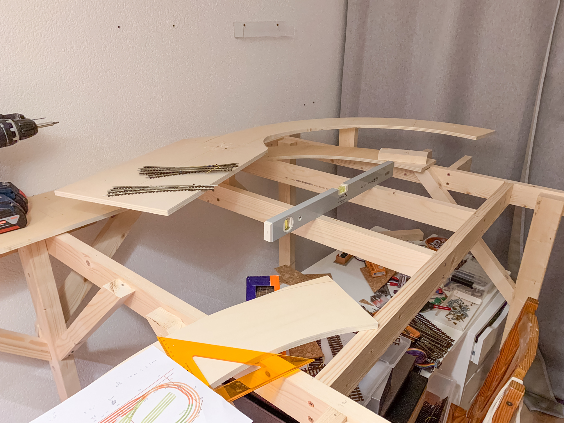

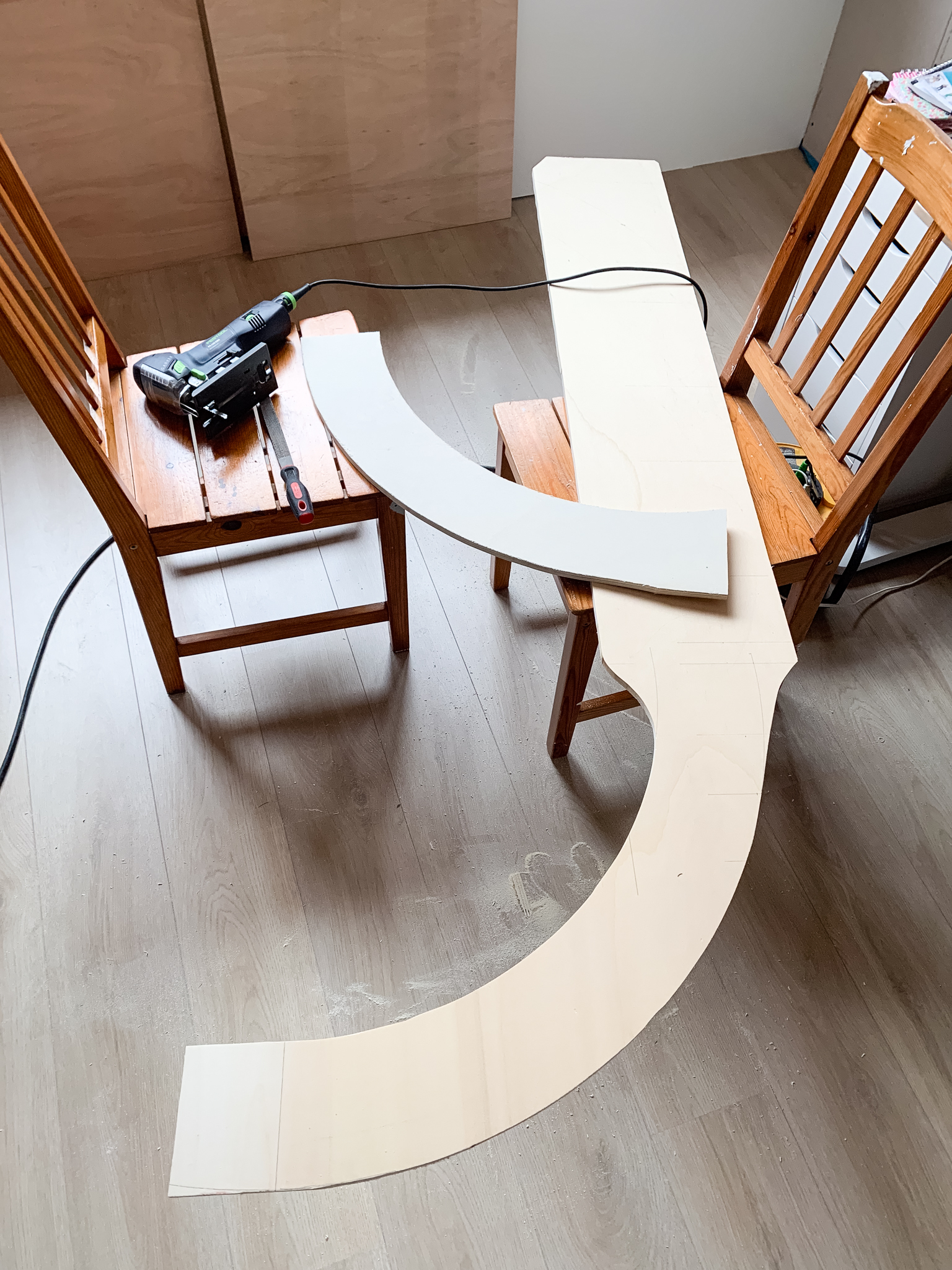

In ieder geval zijn nu de bochtdelen gezaagd voor het linker en rechter bochtenwerk, en ook gemonteerd:

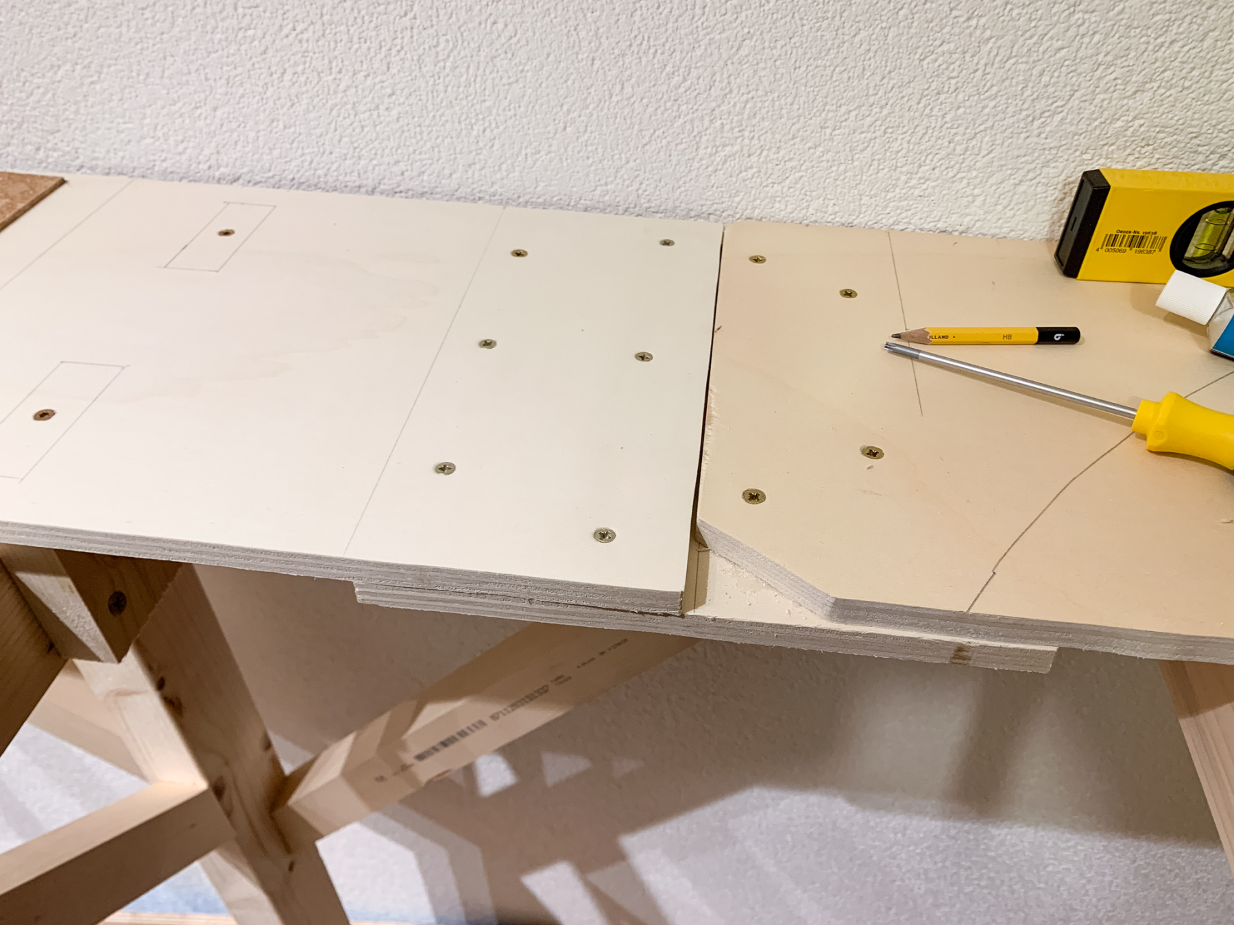

Verder zijn de onderplaten van het schaduwstationgedeelte met elkaar verbonden:
Als ik het zo op de foto zie had de verbinding wellicht met wat minder schroeven gekund maar het zit wel goed vast. Zo heb ik dat gedaan:

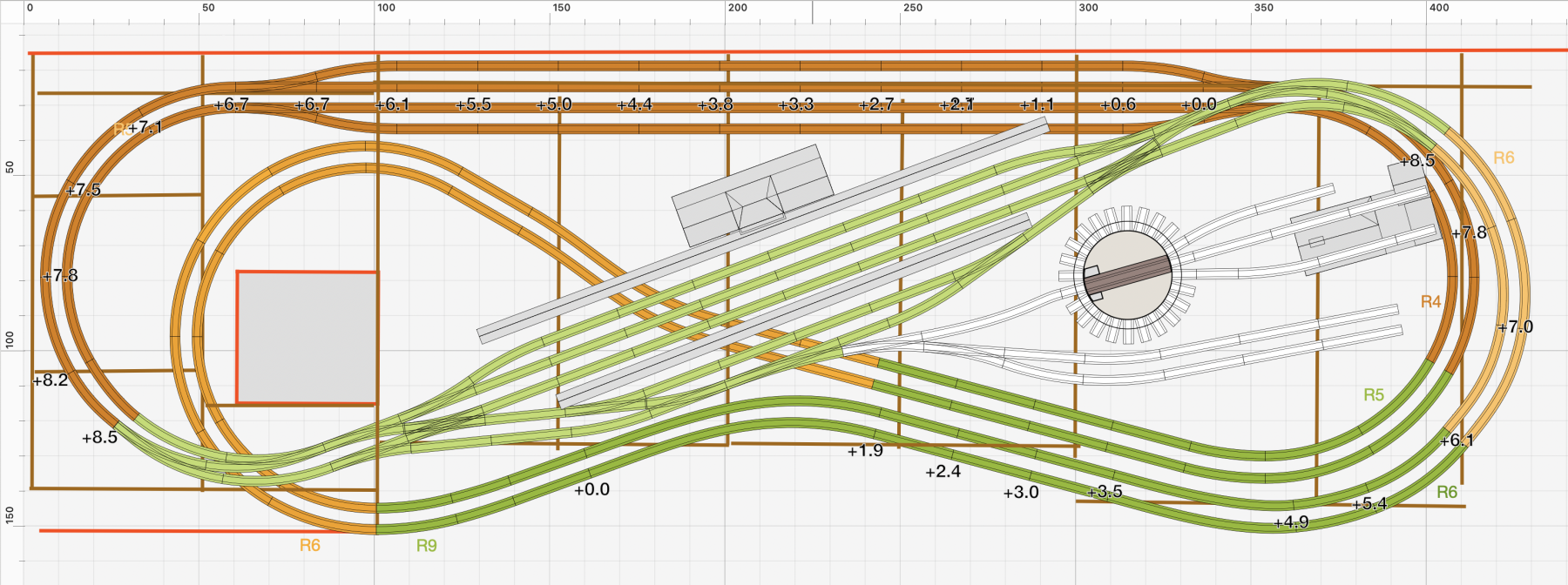

Terwijl ik aan het bouwen ben, ben ik ook het baanontwerp aan het voltooien (meestal doe je dat andersom geloof ik).
Het hoofdstation staat nu wel vast, het witte gedeelte van het sporenplan (met de draaischijf) is nog wat onzeker. Wellicht net wat te krap om een draaischijf in te passen. Eerst de rest maar eens bouwen.

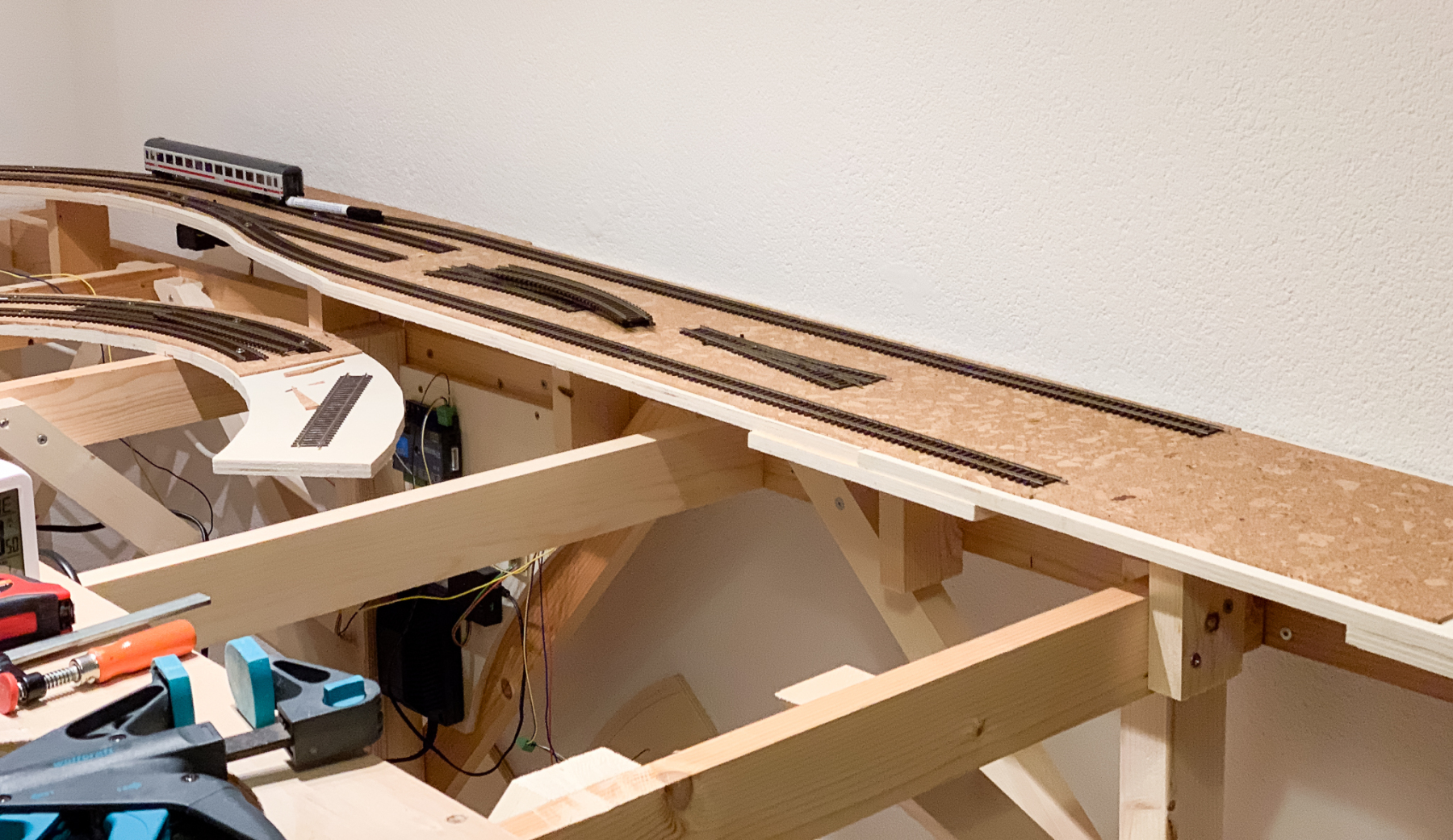

Gisteren het schaduwstation (bijna) afgemaakt. Alles gemonteerd en bedraad, kwam alleen drie rechte stukke rails tekort om het af te maken >:( Voor mijn gevoel liggen er overal in het huis dozen en verpakkingen met rails, maar blijkbaar gaat het sneller op dan gedacht. Shopping lijstje maken en bestellen maar voor komende week.

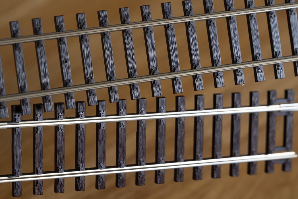

Wat me een beetje verontrust is de mate van corrosie van de wat oudere rails.
Bovenste rails is die ruim 10 jaar oud is (opgeborgen in een doos), onderste is vrij nieuw (beide Rocoline):
Ik vraag me af of dat geen problemen gaat geven met moeilijkere geleiding. Van de week eens alles goed proberen te poetsen met wasbenzine ofzo en dan eens kijken.
Groet!
Michiel.
Frans Peeters
  • Berichten: 1537
  • Gelukkig voor mij zit de laatste gek nog niet vast
Re: Brezelbahn in H0, Duitsland tp III.
« Reactie #55 Gepost op: 24 March 2024, 13:56:26 »
Zorg dat de koppen van de rails netjes zijn en gebruik daarvoor een railgom. Die gaat de kop min of meer polijsten en je zal merken dat die even mooi gaat glimmen als de nieuwe rails.
Frans

MichielB
  • Berichten: 832
« Reactie #56 Gepost op: 24 March 2024, 15:17:58 »
Dank voor de tip Frans, dat is bemoedigend! Ga ik proberen.

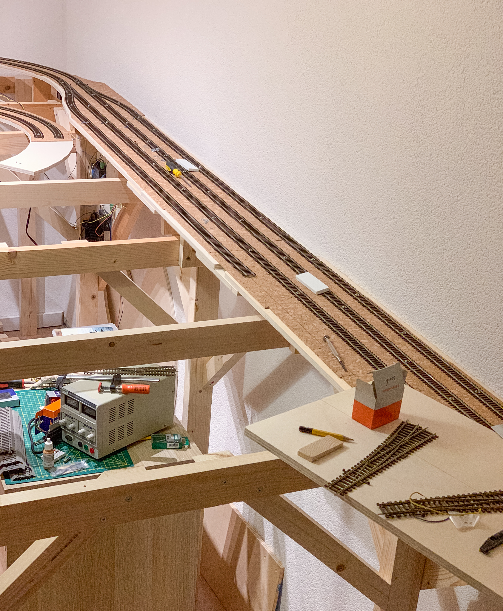

MichielB
  • Berichten: 832
« Reactie #57 Gepost op: 29 March 2024, 19:56:50 »

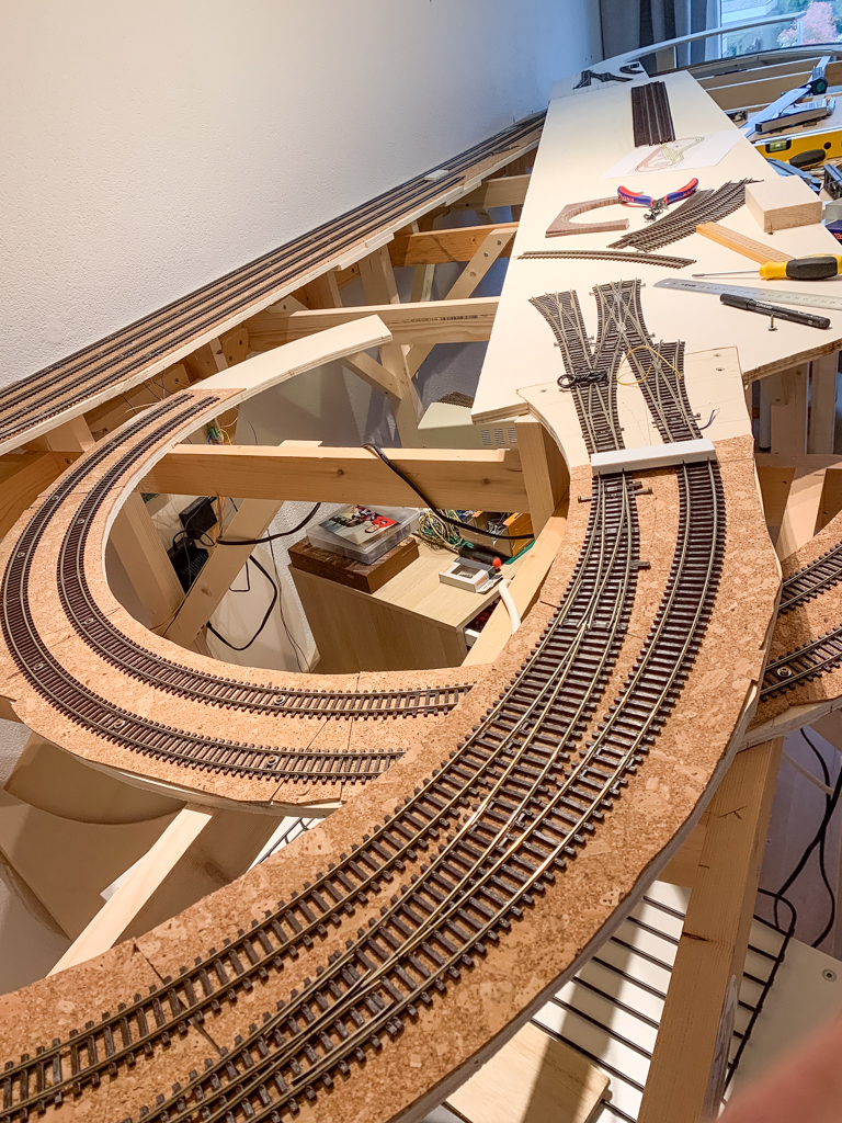

Deze week niet veel gedaan (aan de treinbaan dan). Plaat gezaagd voor het grote station en los geplaatst:
Ziet er al bijna uit als een complete baan. Missende rails bijbesteld, kan nu schaduwstation afmaken.
Nu rails voor station aan het proefleggen en kijken hoe ik met de wissels en wisselaandrijvingen uitkom.
Groet!
Michiel.
