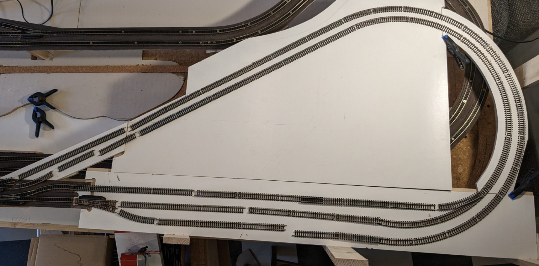

In mijn (n-spoor) baanplan had ik eigenlijk geen schaduwstation voorzien maar ik heb nu toch een rechtshoek van ca 110x15cm beschikbaar die buiten beeld komt (in een berg). Ik zou er net 4 sporen naast elkaar kunnen leggen maar loop eigenlijk vast op ruimtegebrek om ze weer te verenigen tot max 2 sporen die met R3/R3A de keerlus maken en bij een klein station voorlangs komen.
Bij voorkeur gebruik ik bochtwissels maar ik twijfel over R1/R2 wissel (de hele baan is verder minimaal R3), daarentegen zou ik de bocht niet halen met R3/R4 bochtwissels.
Is het te doen om met doodlopend spoor te werken? Dus dat een trein een stukje achteruit moet om "uit te parkeren"?
Alle ideeen welkom :-)

Hoe ga je tussen het schaduwstation en het bovenliggende niveau voldoende ruimte creëren om servomotoren en je bekabeling te (kunnen) monteren?
Peter

de vraag is ook hoe lang zijn je treinen. verder heb je al 2 sporen die rond lopen. misschien kan je daar 4 blokken van maken.

@Peter in dit ontwerp ligt het schaduwstation op het hoogste niveau
Paul

Ik zou in het kader van bedrijfszekerheid (en de wet van Murphy) een schaduwstation zo eenvoudig mogelijk houden. En zeker niet de krapste bochten of wissels van je hele baan precies daar neerleggen.
De lengte van de sporen doet vermoeden dat je per spoor 2 treinen achter elkaar kwijt kunt, dat is dus al best een bruikbaar totaal.
Als je ook met treinstellen of pendeltreinen rijdt, kan je ook nog één of enkele kopsporen overwegen. Met getrokken treinen achteruit gaan rijden is niet altijd een succes; dan kan Murphy weer om de hoek komen.

Bedankt voor het meedenken Roald,
Deze lus is het "eindpunt" van een hondebot baan; de richting is dan ook altijd dezelfde (geen pendel). Ik ga het opzetten met standaard 15 graden wissel; eerst met 3 wissels van 1 spoor naar 4, na ca 1 meter terug naar 2 sporen die de ronde maken naar een station. Dwz geen R1/R2 bochtwissels (te scherp), en ook geen R3/R4 bochtwissels (dan haal ik de bocht niet).
Al met al zou ik dan 6 blokken hebben; 4 met lengte van ca 70cm en 2 blokken in de rond en tot aan station; voor nu prima denk ik, zeker gezien ik pas 3 locs heb
Naast 3 locs moet ik ook eerlijk toegeven dat ik alles bij elkaar pas 1 meter aan wagonnetjes heb; een luxe probleem (kan ik lekker gaan zoeken en kopen).
Paul
