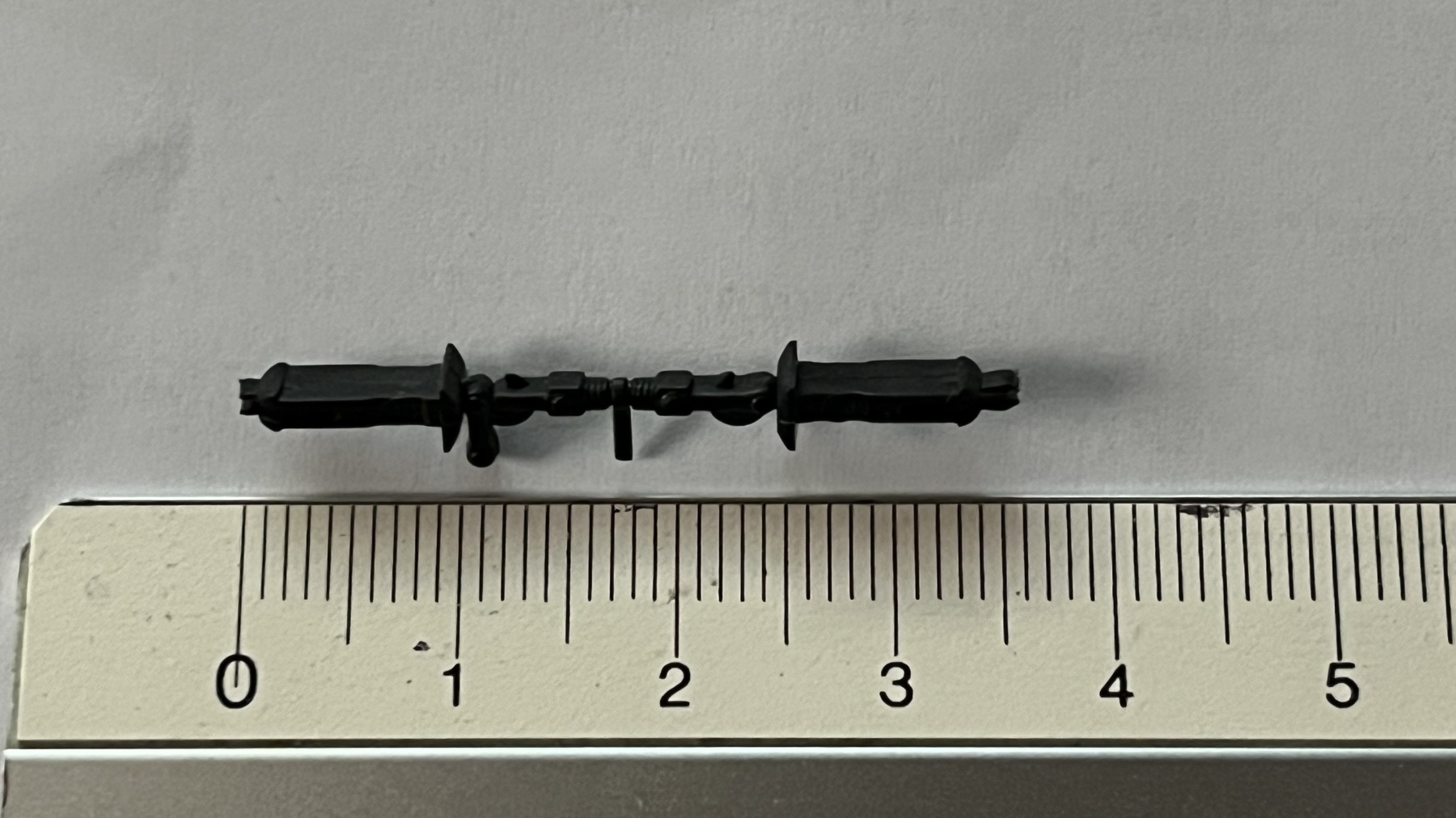

Voor een oude maar hele mooie Piko BR 95 009 (artnr. 50039, ik geloof uit 1998) ben ik opzoek naar een starre koppeling die iets langer is dan de degene die ik standaard gebruik. Ik heb verschillende rijtuigen geprobeerd maar ze ontsporen allemaal. De buffers grijpen in elkaar. De lok heeft weliswaar een NEM schacht, maar deze zit iets te ver naar binnen helaas. Met normale Fleischmann kortkoppelingen rijden lukt sowieso niet
Op bijgaande foto zie je dat de onderste het langst is. Deze is van Fleischmann (artnr. 386004), de andere iets kortere is van Ribu. Ooit een stel bij Conrad gekocht. 1 mm langer dan de onderste zou al genoeg moeten zijn om de boel niet te laten ontsporen.
« Laatst bewerkt op: 02 February 2024, 12:26:51 door Hasenwald »

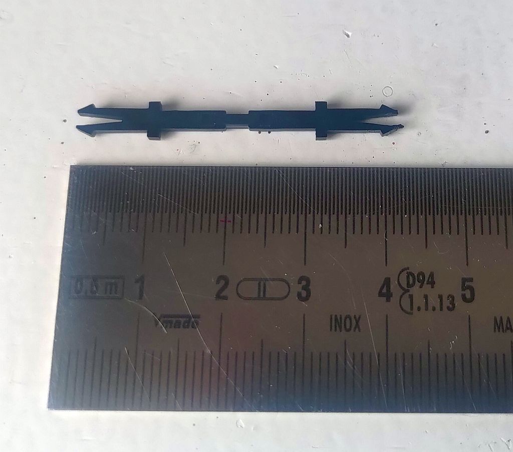

Bij de Roco railbus (zoals 63020) zit een verlengde koppelboom, maar die is meteen 6mm langer dan de standaard koppelboom. Ding is niet los te bestellen...

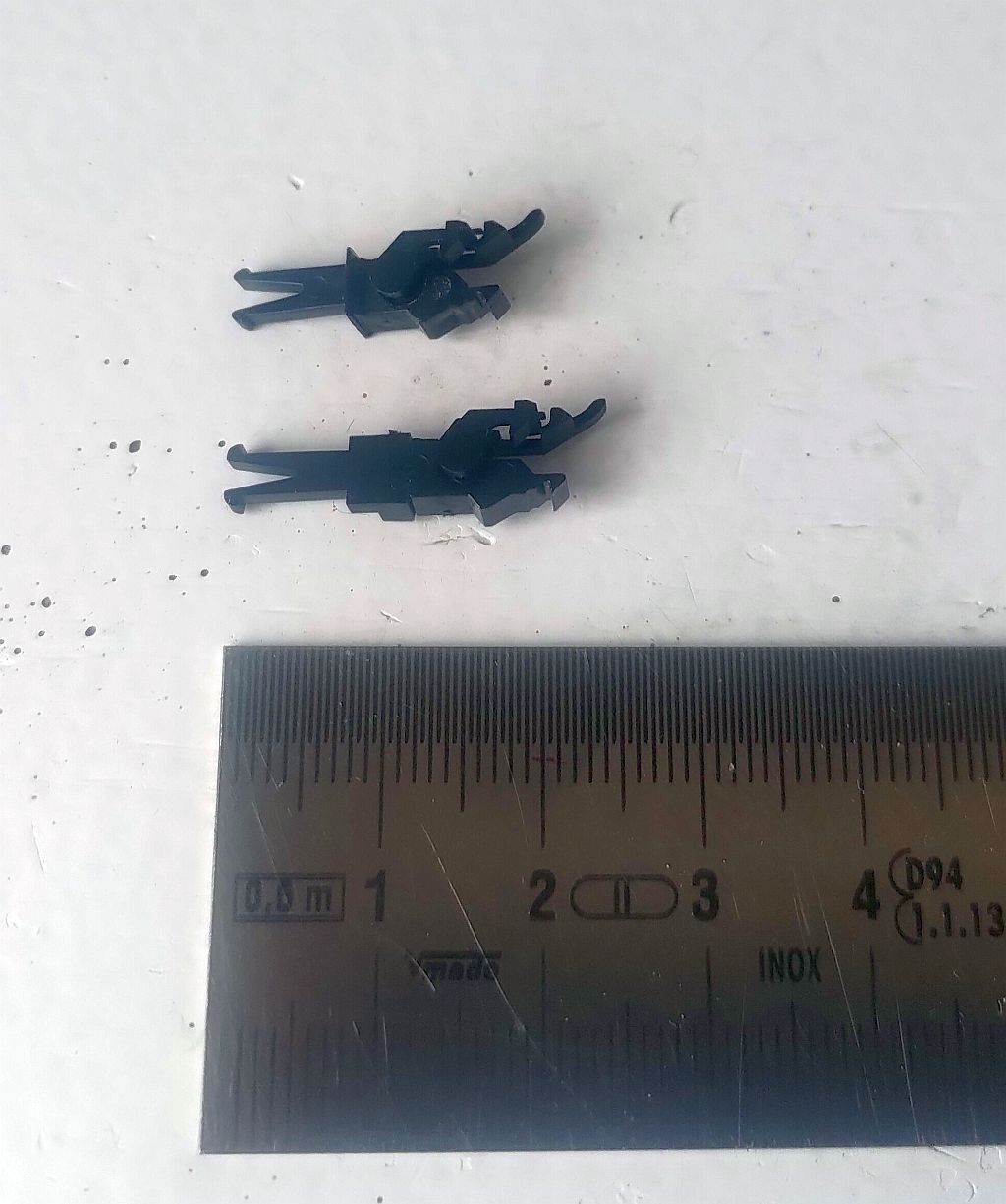

Alternatief is om de loc toch te voorzien van (ont)koppelbare koppelingen. De in hoogte verstelbare koppelingen voor NEM-schachten van Roco zijn daarvoor een optie, dat maakt een reguliere kortkoppeling een klein stukje langer, kopjes zijn in ieder geval te koop van Fleischmann profi, standaard beugelkoppeling en roco universeelkoppeling

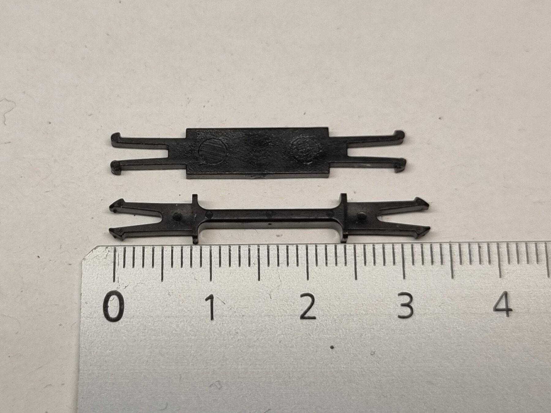

Brawa heeft zo van die starre koppelingen.
https://www.etsmodelspoor.nl/artikel/104693/brawa-2250-h0-starrkupplung-10-er-set.html
Ik heb iets dat erop trekt, maar ik weet niet welk merk het is.
  • Berichten: 1416
Re: Iets langere starre koppeling voor Piko 95 009
« Reactie #4 Gepost op: 02 February 2024, 19:52:49 »
Die zijn net zo lang, ongeveer 16 mm tussen schachten in...
