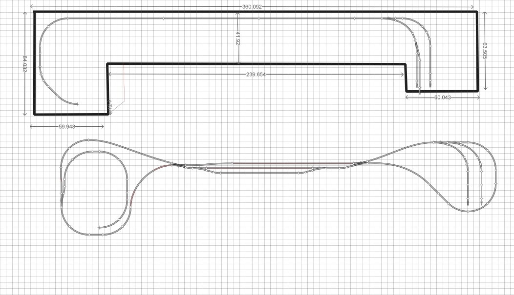

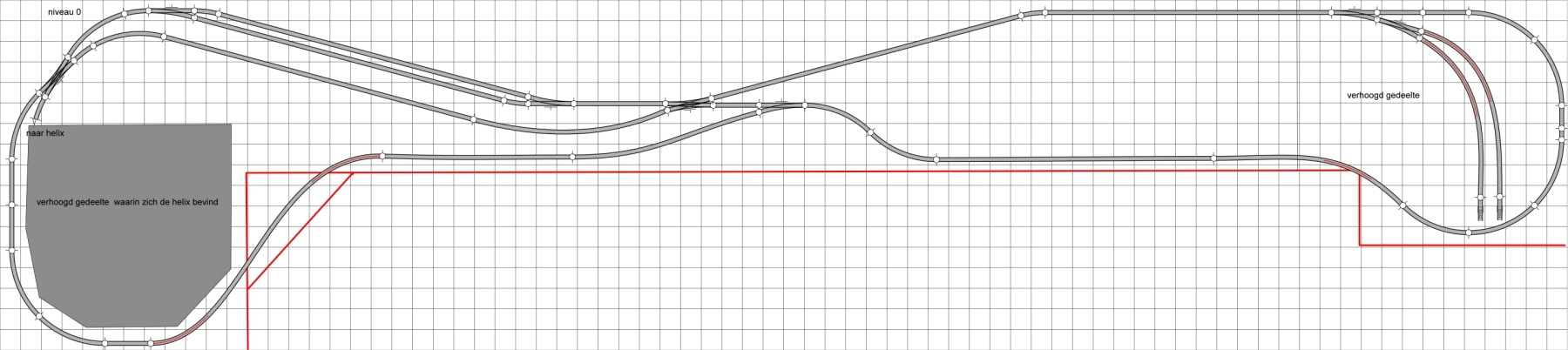

hier mijn eerste twee baanontwerpen
de eerste  plaatje is het eerste ontwerp
het tweede plaatje is nieuw ontwerp   alleen niveau 0
tweede ontwerp heb ik gemaakt na andere ideeen gezien te hebben

Leuk om weer iemand bezig te zien met een baanplan.
Vragen:
- Wat wil je met je baan? Rijden, rijden/landschap of veel landschap?
- Linksboven een station?
- Hoe groot wordt de hellingshoek van de helix?
- Waarom een Engels wissel om naar de helix te gaan?
- Welk railmerk?
- Schaal?
Om over na te denken:
- Als je rechts wat zou willen rangeren, overweeg dat te doen vanaf een parallel spoor. Dan is hoofdbaan niet geblokkeerd.
- Koppelen in bogen is lastig

ik wil beide gaan doen rijden en landschap bouwen  station  met dorpje    boerderij enz enz
eerste plan zie je niveau nul buiten de omlijning  station recht ligt  bovenste is niveau 2 met rechts een kopstation
niveau nul rechts is dus verborgen  zijn opstel sporen
hellingshoek word maximaal 2,5%  liever een extra rondje  als te stijl
kwa matrieel gaan er railbussen sprinters wadloper enz rijden    geen sneltreinen
n spoor  fleishman
ik heb daar een engelse wissel gekozen om meer plek over te houden
de baan komt op een vensterbank te staan in de huiskamer
ga in module vorm bouwen
gemakkelijk te verhuizen  als dat in de toekomst gaat gebeuren
mvg peter

Peter, je werkt met Anyrail. Je kunt daarin de rails die onder een oppervlak liggen aangeven met 'Verborgen'. Dit kan verhelderend werken.
Een extra rondje in een helix betekent niet, dat daardoor de hellingshoek kleiner wordt. Dit kan alleen maar met grotere bogen of in de omwenteling rechte stukken. :angel:
Dat meer plek overhouden is mij niet duidelijk.

Baan komt al hoog te staan op vensterbank
In de huiskamer. Dus moet netjes afgewerkt zijn aan de voorzijde

hallo Peter,
Goed dat je bent begonnen.
Een mooie grote ruimte voor spoor N.
Probeer duidelijk te definieren wat je wil uitbeelden.
Daaruit komt welke treinen er moeten rijden.
Dan volgen daar de sporen uit.
Met deze ruimte is er meer uit te halen. En dan niet in de hoeveelheid rails maar in exploitatiemogelijkheden.
succes jandcargo

Hallo peter,
In dit ontwerp lijken keerlussente zitten.
Dat vereist schakelingen die daarvoor geschikt zijn.
Ik weet niet of je dat beheerst en anders zou ik een en ander anders ontwerpen.
succes jandcargo

ik heb electronica achtergrond
ga geen uitdaging uit de weg
er valt altijd wel weer nieuws te leren
bijvoorbeeld mijn analoge collectie  stuk voor stuk ombouwen naar digitaal

Naar wat ik zie is die Engelse wissel een keuze, die inderdaad tot meer ruimte leid om bijv. naar het spoor naar de helix te gaan.
De functie lijkt me ook wel terecht.
Vanaf het stationnetje wil je naar de helix of terug de vrije baan op, en andersom.
Ook als je het station niet aandoet wil je vrije baan voortzetten of naar de helix.
Als je daar, gezien de functie, een kruiswissel neerlegt, dan ben je nogal wat ruimte kwijt.
En in de ondergrond zit een keerlus (gezien enkelsporige helix), dus een keerlus op het zichtbare gedeelte is als het ware noodzakelijk.  Anders kun je nooit meer de helix in zonder ergens van richting te wisselen.  En voor keerlussen hoef je niet bang te zijn, daar zijn genoeg mogelijkheden voor.

Ik zou me geen zorgen maken om die keerlusschakeling. Niet dat het niet belangrijk is, want als je de baan gewoon zo legt zonder wat heb je stapels kortsluiting. Maar het is simpelweg een kwestie van op de juiste plekken de sporen isoleren en dan 1 of 2 keerlusschakelingen toevoegen. Wat uitzoekwerk, maar het daadwerkelijke werk is overzichtelijk genoeg.

Snap dat niveau 0 je onderste laag is, dus ik neem aan (aanname  ;D) dat dit een soort van schaduwstation wordt. In dat geval vrij beperkte opstelsporen gelet op de beschikbare ruimte.
Benieuwd naar vervolg..
Ps en inderdaad, inpassen van keerlusmodule is echt geen rocket science.

niveau 0  is zichtbaar   rechts het bredere stuk  is niet zicht baar  en komen twee opstelsporen    niveau 1  gaat via helix naar boven  en komt rechts in een dorp uiy  met een klein station
ps  ben ook aan kijken op andere plek in woonkamer baan te maken   welke dan groter kan
maar moet eerst kijken hoe dan de meubels kan neerzetten natuurlijk
