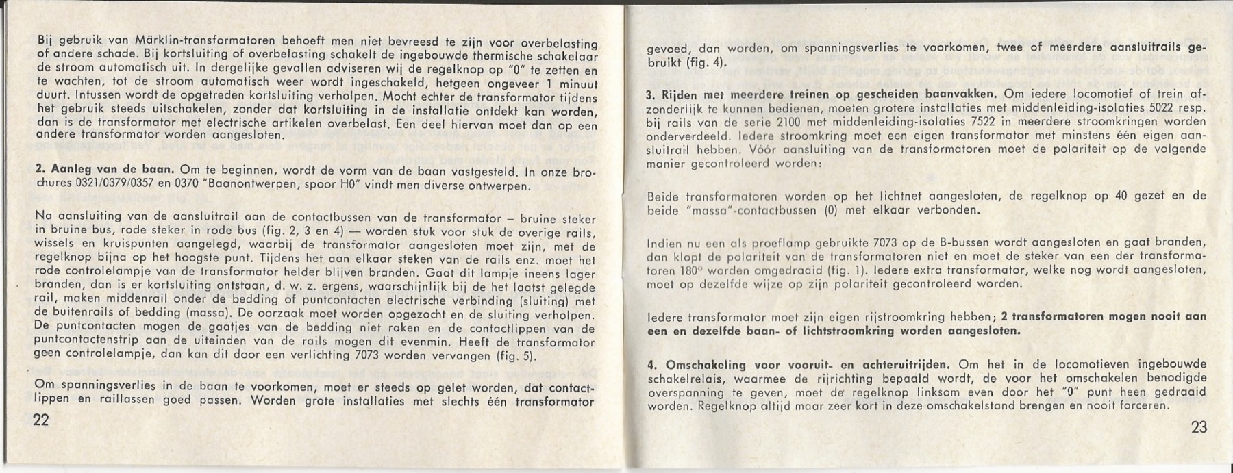

Een trafo werkt in principe twee kanten op. Aangezien de trafo's aan de secundaire zijde aan elkaar verbonden zijn, wordt de spanning via de nog niet aangesloten trafo weer omhoog getransformeerd en staat er mogelijk 230V (of meer) op de stekker die nog niet is aangesloten.
Hiervoor werd vroeger altijd gewaarschuwd en dat is ook proefondervindelijk bevestigd...

Klaas, Großraumwagen bedoelt waarschijnlijk op hetgeen gesteld in punt 3 van bijgevoegd bestand over het parallel schakelen van trafo's.
Groeten van Teun.

Ik weet dat een trafo twee kanten op werkt. ;)
Maar parallel schakelen moet je op een modelspoorbaan nooit doen. Je kunt ze wel met één pool aan elkaar hangen, maar niet met beide polen.
In de situatie waar het hier over gaat is het ook helemaal niet aan de orde.
