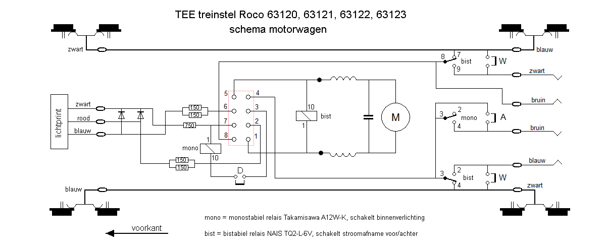

Beste , ik heb mijn Roco 63123 na een aantal jaren uit de vitrinekast gehaald om te testen of hij nog goed functioneert ; het is niet bedoeling om deze weer op de hoofdbaan te plaatsen omdat ik uitsluitend met stoomloks rijdt .
Een handig familielid heeft voor mij in het verleden verlichtingstrips ingebouwd ( ik ben zelf erg onhandig ) . Ik kan mij nog herinneren dart hij de srtips aansloot op de reeds aanwezige draden in de rijtuigen ; een rijtuig heeft geen verlichting .vanwege ruimtegebrek
Nu zag ik in een oude Roco catalogus bij de specificatie staan dat je met F4 de verlichting kunt schakelen maar dat werkt niet bij mij ..
Wat ik ook opmerkte dat je de verbindingen tussen de wagons goed moet vastzetten ( niet gebruiksvriendelijk ) anders brandt de verlichting niet .
Ik had op het forum al een discussie gezien over de werking van de verlichting kan het zijn dat de aansluiting bij mij nu niet via de decoder loopt
Mvg Hans

Dit treinstel is altijd met decoder geleverd. Ik heb er een waar ik de decoder uit heb gesloopt. Die zat mij als analoogrijder alleen maar in de weg.
Hierbij het elektrisch schema van de motorwagen. Daarop is te zien dat de binnenverlichting met een relais wordt geschakeld. dat brengt de digitale spanning tussen de twee bruine draden, en daarop moet je de verlichting aansluiten.
Welke functie je daarvoor moet hebben, geen idee.

Dan zal je stap voor stap moeten gaan zoeken. Daarvoor moet de kap van de motorwagen er af.
Komt het relais wel op als je F4 schakelt? Zit het brugje D er wel goed in?
Als je het brugje A steekt, dan zou de verlichting al aan moeten gaan zonder dat je F4 schakelt.
Wat je ook nog kunt testen: zit de verlichting wel op de juiste draden aangesloten?

Volgens de handleiding moet de codeerbrug op "A" ingestoken zijn voor
analoog
gebruik. Voor digitaal gebruik moet de brug in "D" worden geplaatst. Houdt wel in dat de kap van de motorwagen er vanaf moet om dit te controleren, c.q. te wijzigen.
Ook volgens de handleiding wordt de binnenverlichting door middel van " bijkomende functie F1" ingeschakeld. Probeer eens F1 en daarna F4.

Het staat inderdaad een beetje verstopt in de gebruiksaanwijzing (bij Fig. 9, pagina 11).
Ik heb momenteel geen mogelijkheid om een en ander uit te proberen, maar zoals ik het lees zou het een combinatie zijn van F1 en F4. Dus beide activeren. Misschien dat het Hans helpt.
Wies.

De TEE RAm die ik ooit had, had de later ingebouwde verlichting ook geschakeld via F4
(de CV-handleiding op de Roco-website
https://www.roco.cc/static/frontend/Casisoft/Roco/de_DE/doc/CV/1/DE/8063120922.pdf
zegt overigens F7 vreemd genoeg, maar dat zal met het inlegvel overruled zijn)
Combinatie F1 en F4 lijkt me niet, F1 zou gewoon het rijgeluid moeten zijn, tenzij de boel door een gebruiker anders geprogrammeerd is. En om nou 2 functietoetsen aan te moeten zetten voor 1 simpele functie, dat zou wel erg omslachtig zijn...

Quinzee, wat jij daar laat zien is wat ik bedoel met het inlegvel. En bij mij staat de binnenverlichting onder F4. Er zijn kennelijk meerdere versies van deze decoder gebruikt.
