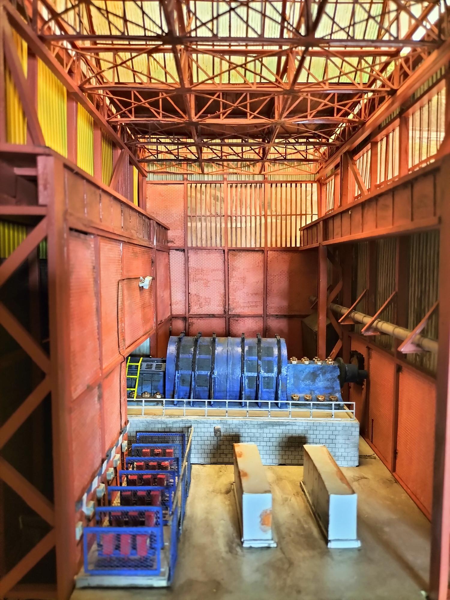

Dag model- en andere spoorliefhebbers,
Zoals gisteren beloofd, heb ik een reeks foto’s gemaakt waarbij de volledige verlichting actief is.
De elektriciteitskastjes zijn uitgerust met werkende signalisatielampjes. Die maakte ik met optische vezels van 0,4 mm diameter. De vezeltjes worden van achteren verlicht door leds (een stukje ledstrip), waardoor het licht netjes tot aan de voorzijde van het kastje wordt gebracht.
Elk kastje is eigenlijk een lichtdichte box met daarin zowel rode als groene leds. De binnenzijde is bekleed met aluminiumfolie om de lichtreflectie te verbeteren.
Het blijft moeilijk om dit op foto weer te geven zoals het in werkelijkheid oogt — live zie je fijne puntjes rood en groen oplichten, terwijl ze op de foto wat groter en feller lijken. Toch geeft het hopelijk een goed beeld van het resultaat!
om deze foto te nemen is een wand weggehaald, de waterfles dient voor tijdelijke ondersteuning...

Dat komt prima uit op de foto hoor!
Mooie toevoeging

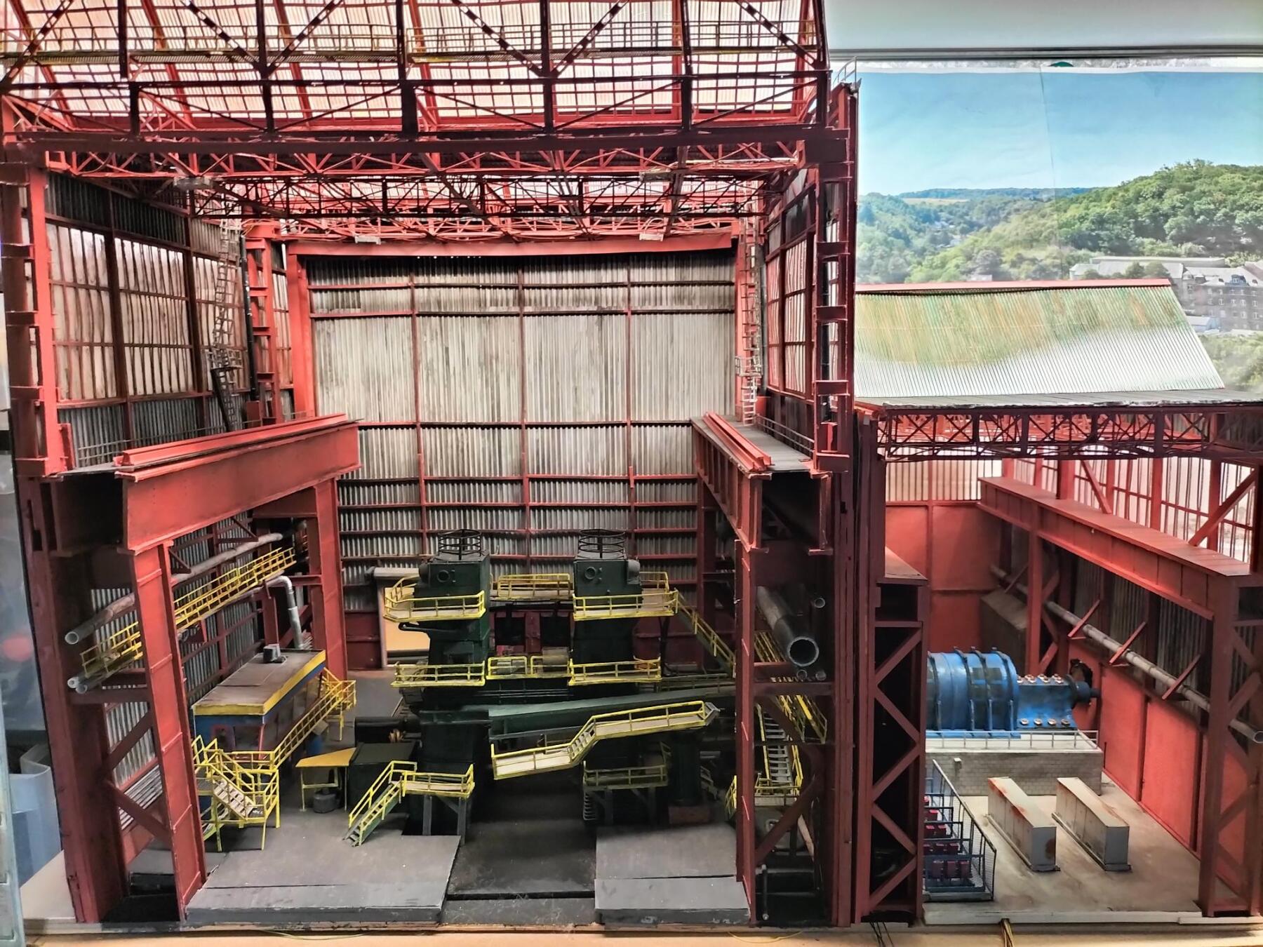

Beste model- en andere spoorliefhebber.
Ondertussen staat het dak (nog ongelijmd) op de loods. In de hal zelf is nog een klein kantoortje toegevoegd alsook een buis. Op het dak wil ik nog een railing plaatsen en in de hal zelf komt ooit nog wel wat 'rommel' te liggen, maar op zich is het min of meer afgewerkt. En dat is maar goed ook, ik ben een tuinhuis-knutselaar, als het te koud wordt, trek ik naar binnen... en dan is het tijd voor andere dingen te bedenken...
Een paar foto's zoals de toestand nu is:
