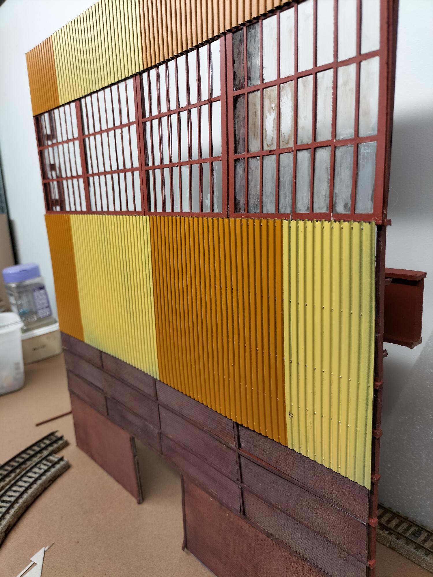

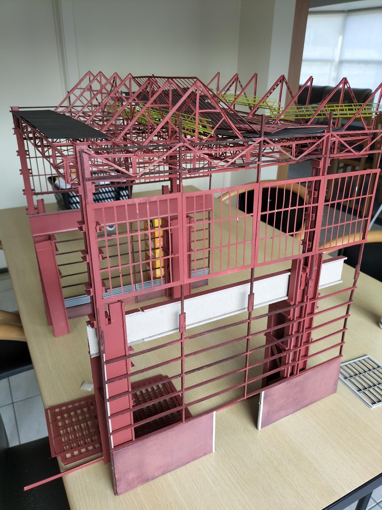

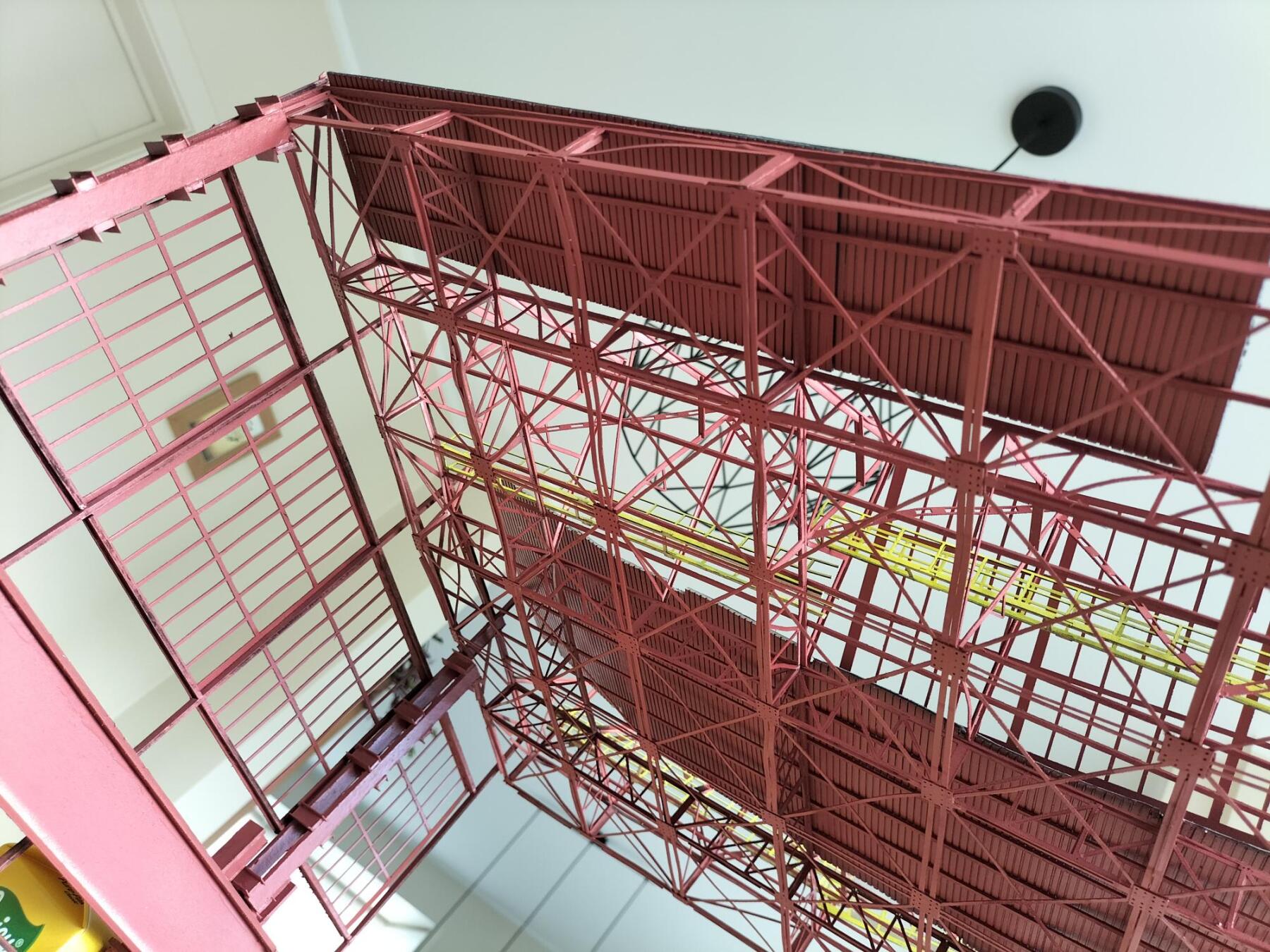

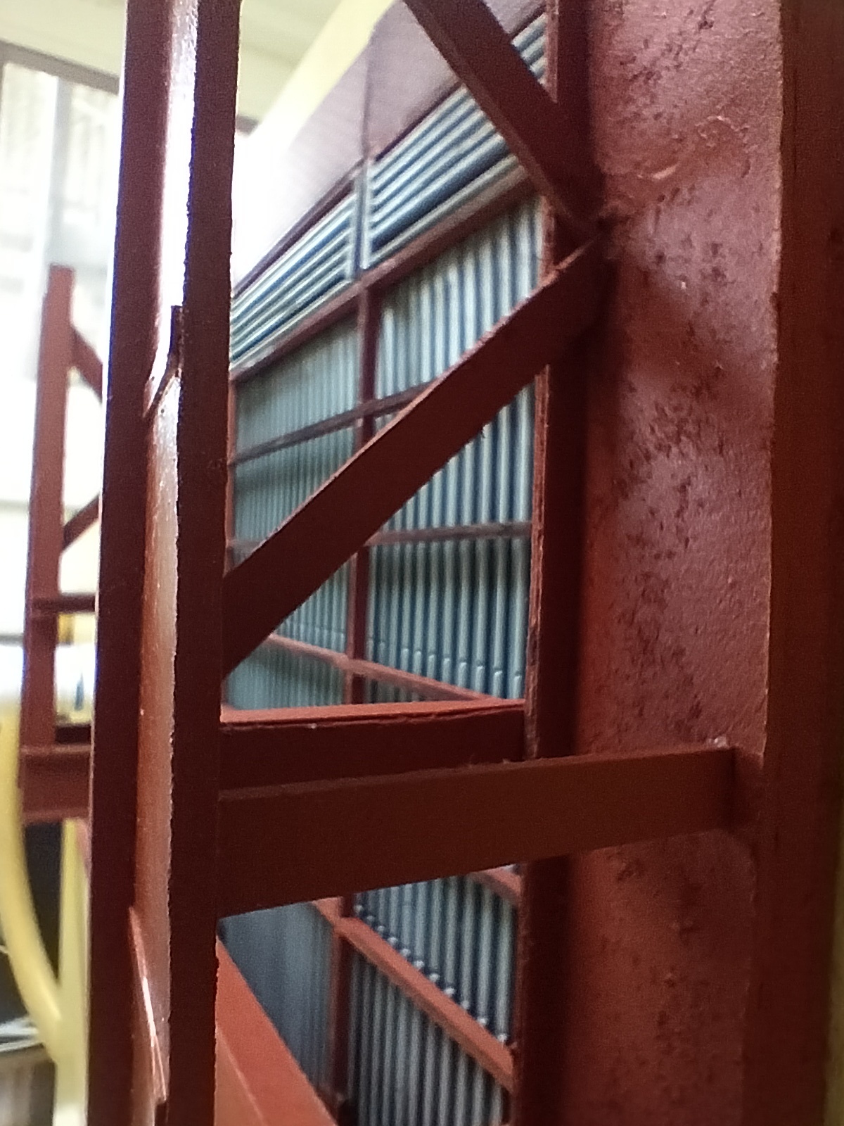

De afgelopen weken heb ik lekker iedere vrije minuut kunnen gebruiken om aan de TLB-hall te knutselen. De grote hall die straks plaats moet bieden aan de pers die dikke stalen platen perst tot oprolbare platen, is nog altijd in ruwbouwfase. Toch even een update:
Voor het eerst kon ik de dakconstructie op de muren zetten als test. Een kleine stap voor de mensheid, een grote voor Cherteau... Nou ja, het is geen zicht al dat 'ijzer'
.... Uiteraard ligt alles nog los te slingeren (vooral op het dak), die preisertjes hebben echt geen orde... maar ze doen hun best, bemerk dat ze onderaan een muurtje hebben gemetst. Door de foto nu te zien denk ik dat het dak 180° gedraaid moet staan om zo beter te passen, dit bekijk ik straks live nog eens....
Laat je niet vangen op deze foto, pas na het maken viel me op dat de 'echte' keukenlamp die bestaat uit een zwarte draadconstructie doorheen het dak te zien is, waardoor het lijnenspel een beetje uit de hand loopt....

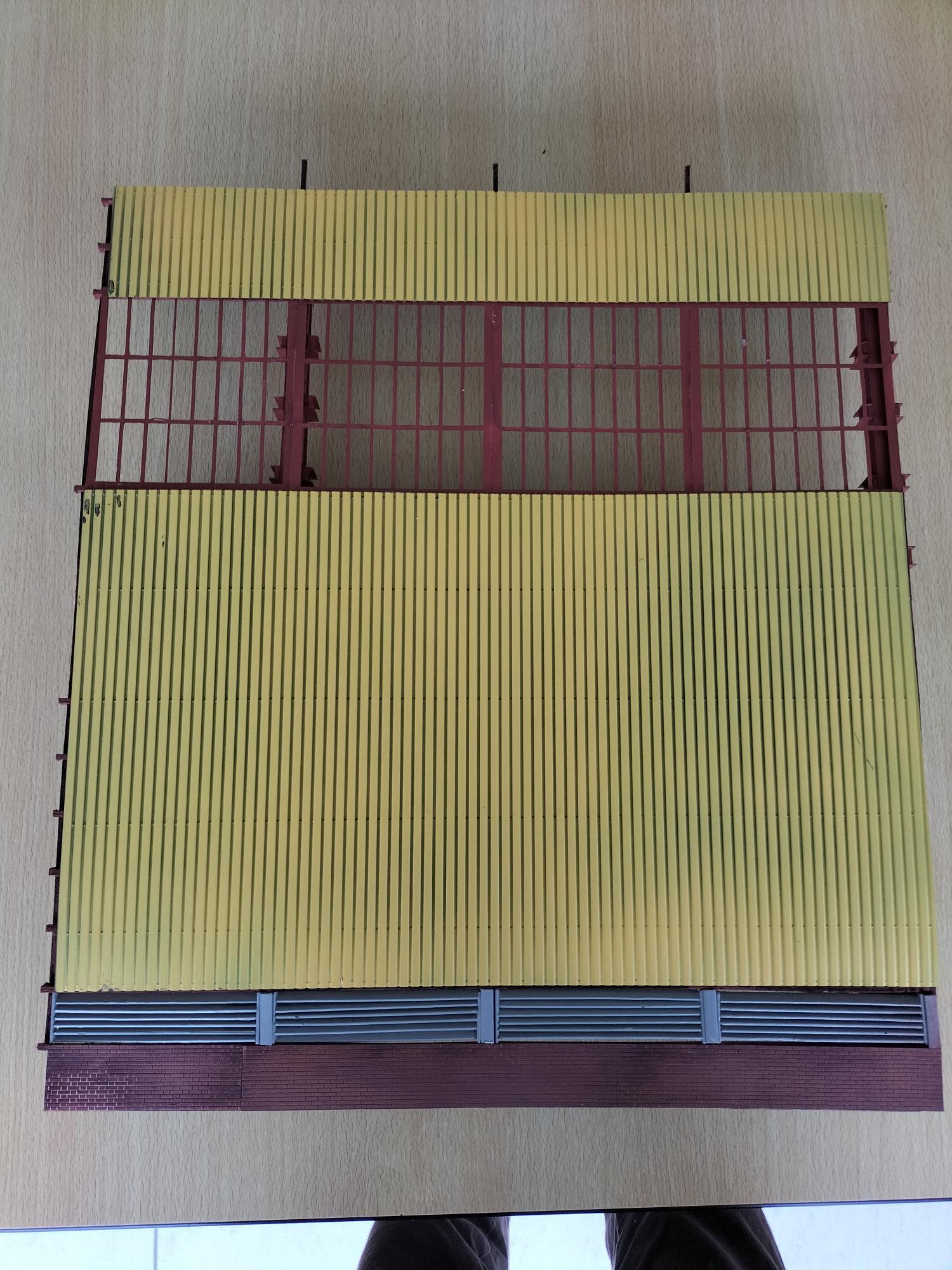

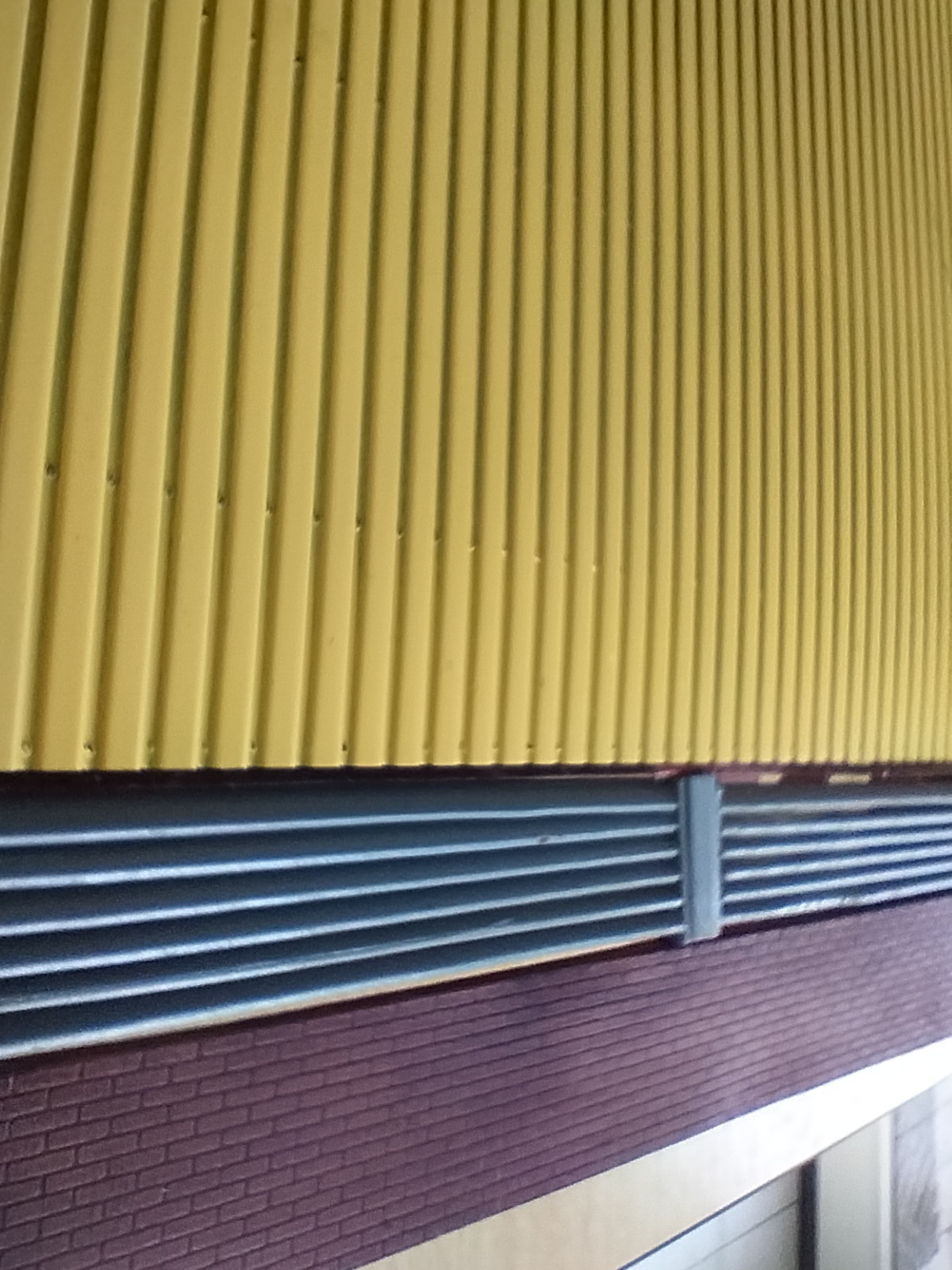

Ook al een test met de trapeziumplaat op één muur kunnen uittesten. Alles ligt nog helemaal los, want eerst komt er nog (vervuild) glas in, alsook een extra raamprofiel. Het glas wordt ingesloten door 'rooster'profielen voorkant+achterzijde, waarbij er eentje te zien is op de foto. (de rest wordt eerstdaags gelaserd)
Detail van de trapeziumplaat waarbij ik via de achterzijde gaatjes in prikte - net als in de kleuterschool - om zo de verbinding met de 'ijzeren' basisconstructie te imiteren. Daaronder zijn de ventilatiepanelen te zien. Deze zijn gemaakt van houtjes. De grijze kleur wordt uiteraard nog vervuild. De muurplaat is van kunststof.
De trapziumplaat is hier van binnenuit zichtbaar. De plaat is verschoven op de foto, het is de bedoeling dat de gaatjes (zie eerdere foto) niet zichtbaar zijn. Door karton te gebruiken zie je ook de unieke textuur in de constructie... al is deze beperkt zichtbaar in het echt (foto met macro-functie gefotografeerd)

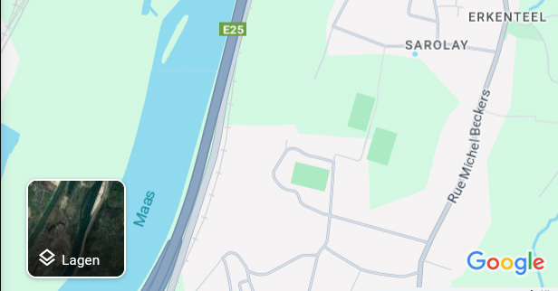

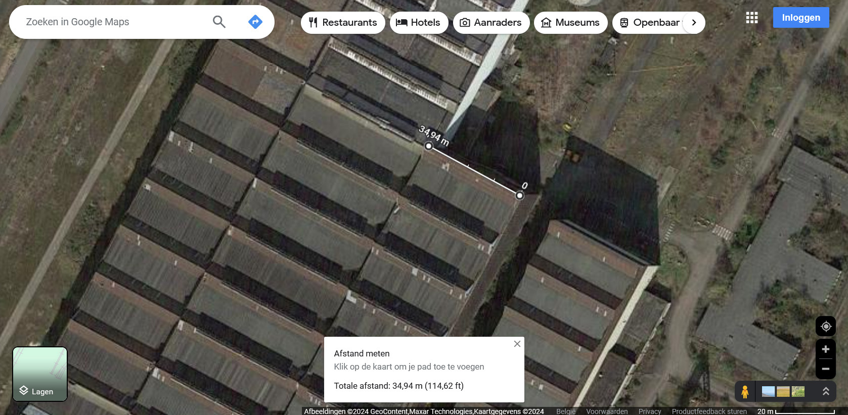

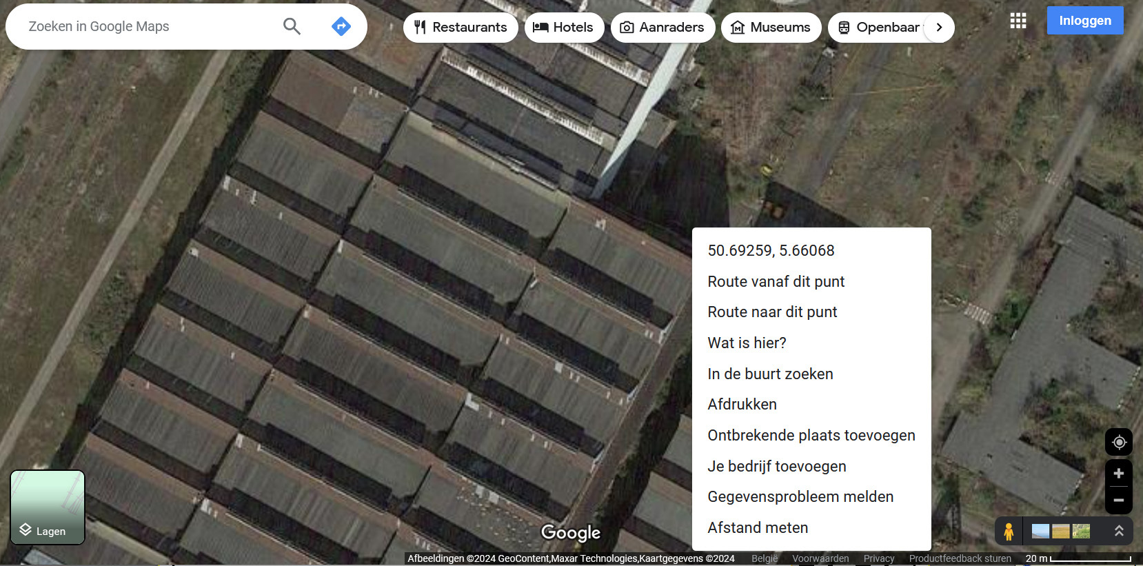

Ik kreeg onlangs de vraag hoe te meten via google. Even een kleine uitleg:
- surf naar google maps, en verander de kaart in een satelietfoto (klik dus linksonder op 'lagen')
- zoom in naar het desbetreffende gebouw, perron of straat waar je de afmeting wil van weten
- klik op de rechtermuisknop, en klik 'afstand meten' aan in het witte menu
- zet de witte pickpoints op de juiste locatie, en zie meteen de afstand.
Zoals hier, de loods meet 35m, dus 40cm in H0
En ja, als je op deze manier vergelijkt met de afmetingen van je eigen woning, merk je de foutenmarge op.... deze nemen we er dan maar bij.

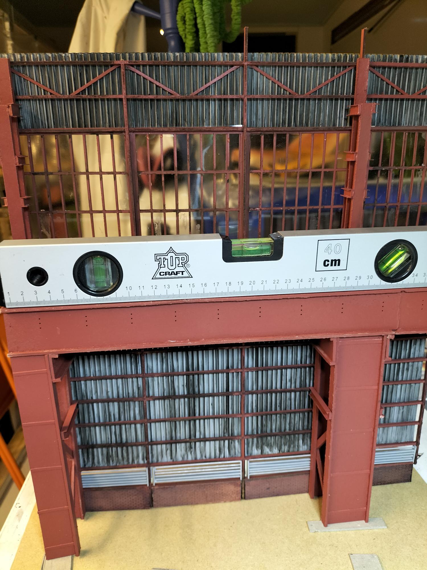

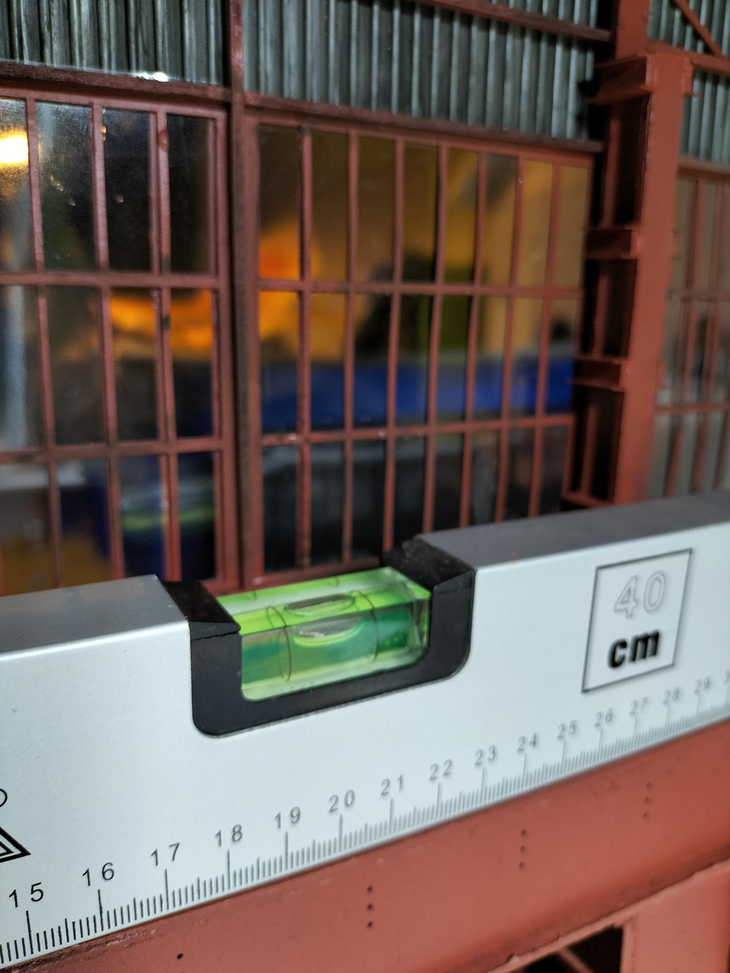

Ondertussen zijn de 2 wanden van mijn loods zo goed als klaar. Wat ik hiermee wil zeggen is dat ze voorzien zijn van 'metalen' trapeziumplaat (zie link onder), en ook op kleur gebracht. Details zijn er nog niet. Nu ben ik bezig met de 2 wanden op een grondplaat te bevestigen. Uiteraard dient dit waterpas te staan... Het voelt best idioot om dit met een echte waterpas te kunnen doen. Wat een vreemde hobby is dit toch soms.... so what? Ik probeer eerstdaags de 2 wanden op de correcte afstand te plaatsen. Correct zodat het dak er op kan. Daarna werk ik de 3de wand uit. Je kent het wel; die wand zal x aantal mm groter of kleiner zijn dan op de oorspronkelijke tekening. Dus om nutteloos werk te vermijden, meet ik het na als ik de juiste afmeting heb. En kan het bouwen van die achterwand starten.
Weinig spectaculaire en inspirerende foto's (sorry):
de opening onderaan wordt de doorgang van de aandrijving van de TLB-machine. Dus het is de bedoeling om tegen deze wand een kleinere loods te bouwen waarin de DC-aandrijving komt. (volgend winter-project?)
