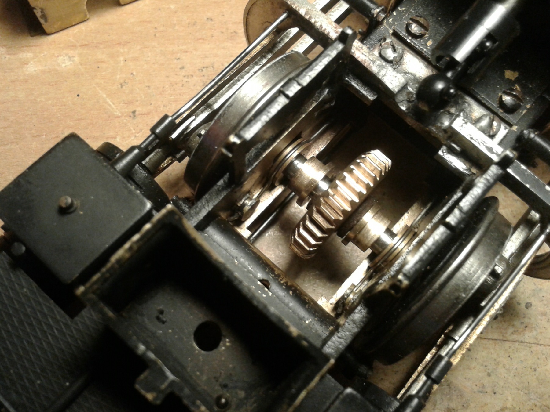

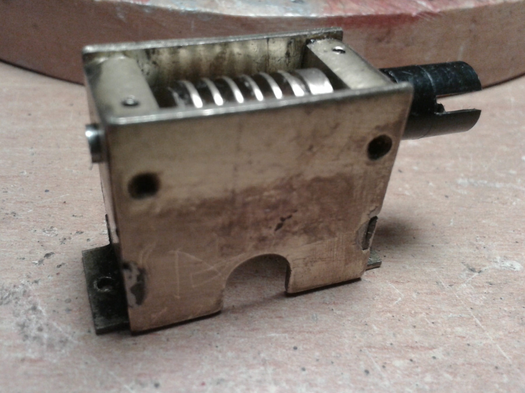

En dan is er 1 as aangedreven? Of doet de tweede via tandwielen of een riem ook mee? Maak eens een foto dat praat makkelijker
Hobojohn
  • Berichten: 455
Re: Overbrenging messing loks-gearbox
« Reactie #9 Gepost op: 16 January 2024, 18:43:40 »
De gearbox met de los zittende worm.
De aandrijving (wormwiel) waarboven de gearbox gemonteerd is.
  • Berichten: 7929
« Reactie #10 Gepost op: 16 January 2024, 18:45:33 »
Ziet er nog netjes uit. Geen opgegeten wormwiel en die gearbox is demontabel. Dat komt wel goed

Intussen heb ik een manier gevonden om de worm weer vast te zetten zonder de (gesoldeerde) gearbox uit elkaar te halen.
Aan het andere uiteinde kan ik de worm via het 'lagergat' binnen in de gearbox opvangen met een stevig eindje staaldraad.
Dat geheel kan ik dan vasthouden en richten naar de andere opening in de gearbox waardoor ik vervolgens het stalen asje steek.
Binnenin vang ik dan in het gat van de worm  het stalen asje op en druk deze erdoor.
Punt is wel dat de worm dan eerst nog Loctite in de opening moet krijgen, wat dan gedeeltelijk binnenin de gearbox bij het 'lagergat' daar weer naar buiten gedrukt wordt. Wat boven staat kan dus alleen als de overbodige Loctite op die plek op een of andere manier zich laat verwijderen, liever nog oplosbaar te maken is. Het duurt wel even voordat het uithard.
