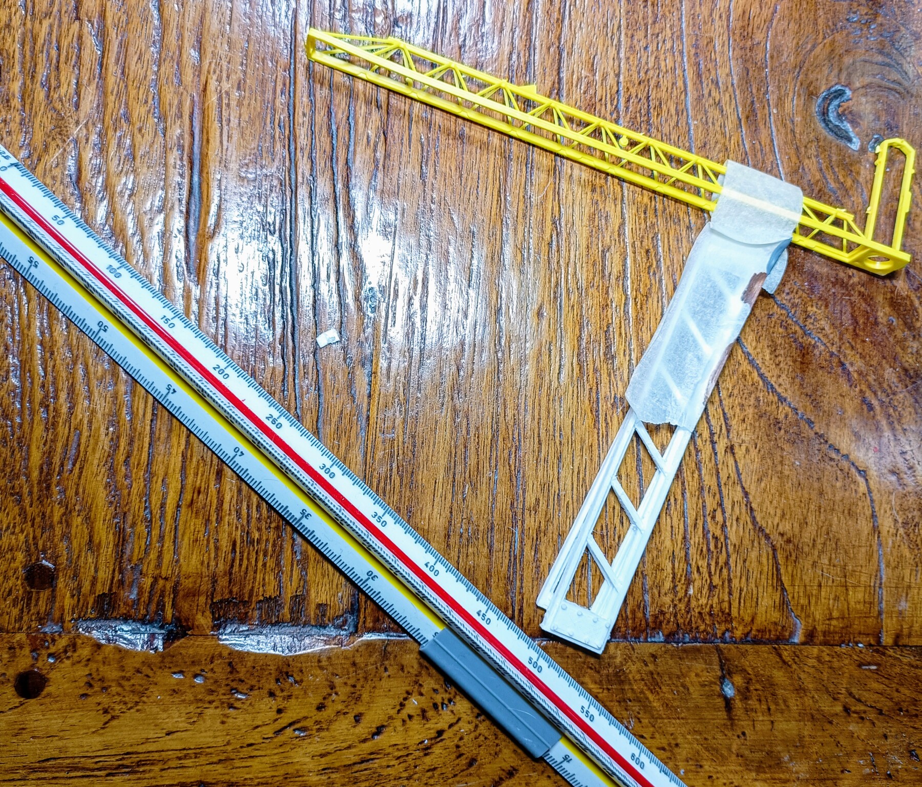

Maar ik heb nog nooit zo'n lineaal gebruikt.
38 meter : 100 = 0,38 daar blijft bij mij beetje hangen hoe verder te rekenen.
Ik heb 1:2,5, 1:1, 1:5, 1:15, 1:2 en 2:1 erop staan.
(weet niet of ik er wat aan heb)
Hoe dan verder?
Miss meer iets voor omrekenen vanaf een schaaltekening.?
Iig ook ff mailtje verzonden naar de StichtingStadsblokken, wel zo leuk, research :D
Hieronder de betreffende lineaal en een mockup van losse onderdelen.
Gr. Koen.

Ha Koen,
Je deelt gewoon de maat door de schaal die je wilt bouwen.
Als jij 1:100 wilt bouwen, deel je de 38 mtr door 100.
Als je 1:87 wilt bouwen, deel je de 38 mtr door 87.
  • Berichten: 1474
Re: Werkspoor Kathedraal als minibaantje.
« Reactie #64 Gepost op: 06 March 2024, 21:43:05 »
Tis het makkelijkst, alles in cm te rekenen. Jou 0,38 is 0,38 meter ofwel 38cm.

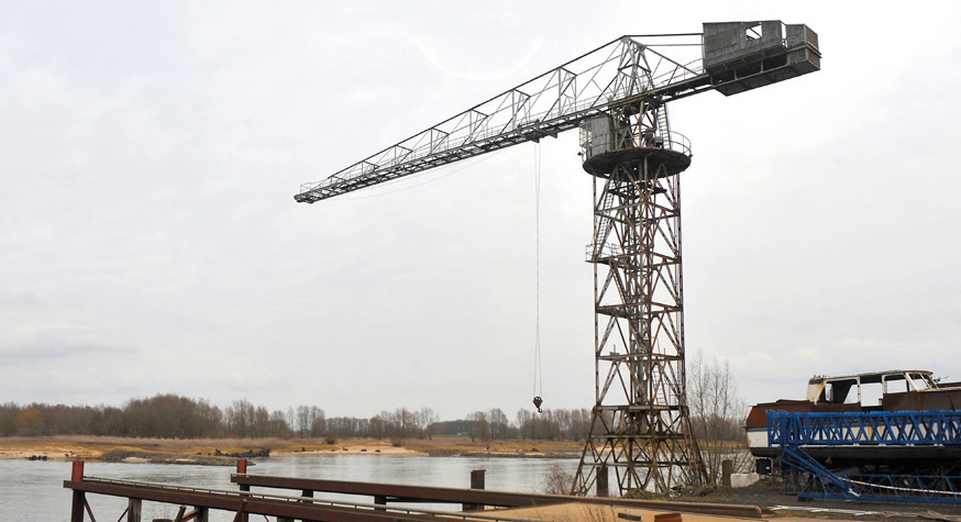

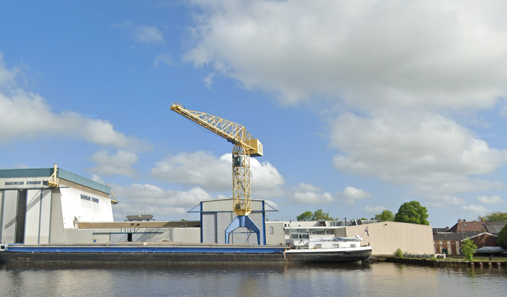

Even over de kraan,
Eigenlijk zou het een dergelijke werfkraan moeten zijn als deze.
Dan is de giek wat langer om over het haventje te zwaaien.
Zo een nog niet in model gezien maar zou ook wat voor Artitec kunnen zijn. ;D
Bron: Maldenburg.nl (daar hebben werving gedaan om dit type terug te krijgen in Arnhem.) heeft er volgens de bron tot de jaren 70 gestaan. In Utrecht geen idee maar daar zijn de kranen allang weg bij de Werkspoorhal.
Gr. Koen.

Ook een fraaie kraan in Vlissingen (y).
Mijn voorbeeld blijkt totaal op een andere locatie te staan: stadsblokkenweg Arnhem.
Met zoomen kan ik er verder niet bij komen.
Dat wordt struinen daar. :D
