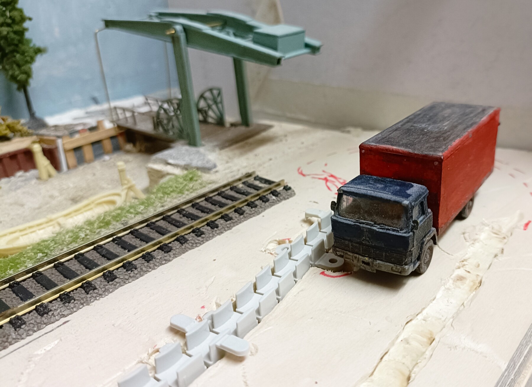

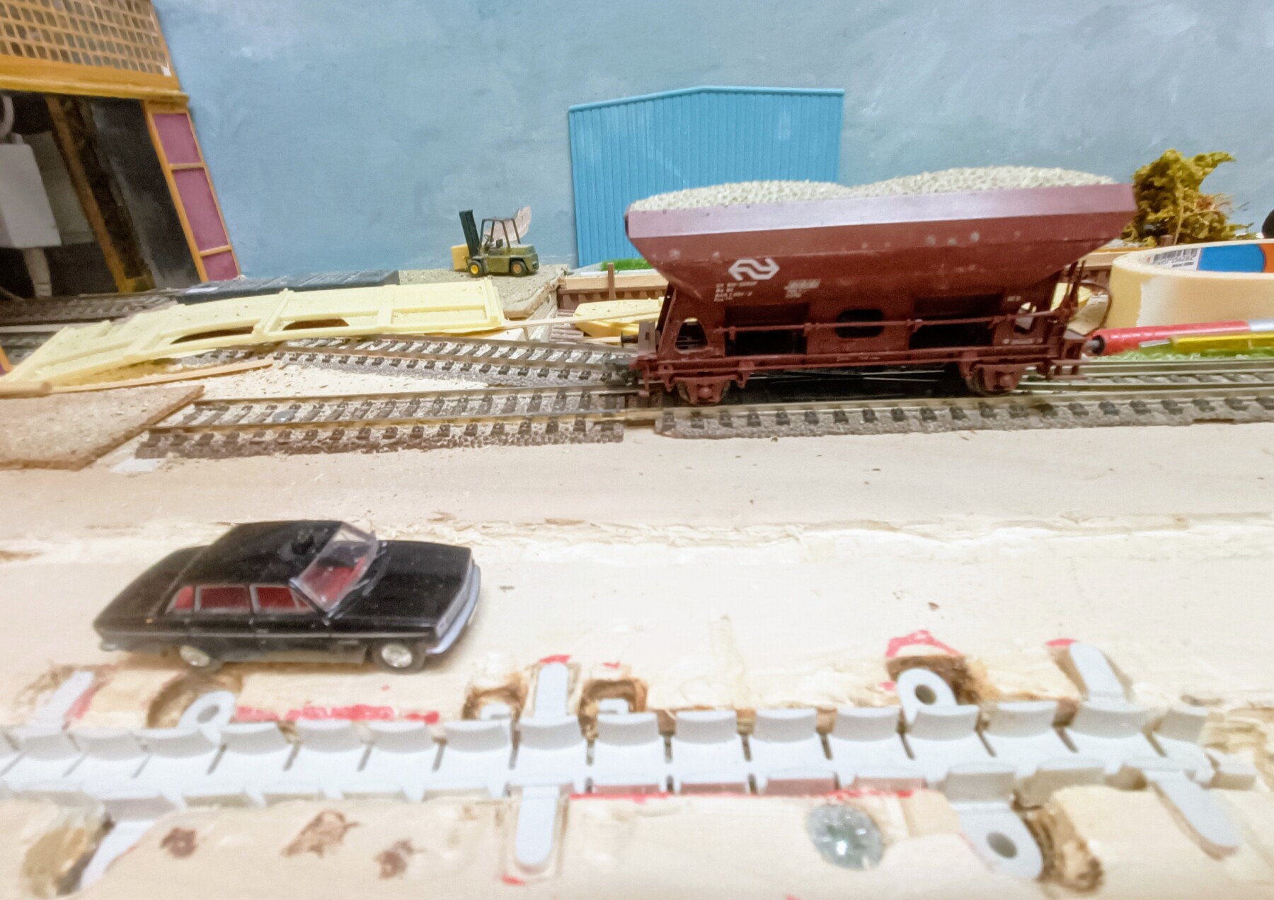

Hoi
Ondanks het aanbod van de verkoper in Apeldoorn om gebruik te mogen maken van zijn diensten toch zelf een poging gewaagd.
Heb een
freesboortje
op mijn Dremel gezet.
Zitten er mensen met houtbewerking ervaring hier? Weet niet of ik het juiste boortje heb.
Heb geen bovenfrees of hulpstuk.
Dat zou ook te groot worden om ter plekke te frezen.
Heb los uit de hand gefreesd maar zoals je ziet aan de bovenste nokjes moet het dieper.
8mm werd er gezegd.
Gr. Koen.

In principe maakt de breedte van het frees-spoor niet veel uit.
Inderdaad de diepte dus wel.
Ook de lipjes maarmee je de geleiding vastzet zal dieper moeten.
Dan ga ik uit van een rijbaan die je legt
op
de ondergrond.
Kan of wil je niet dieper dan kan je vulling van karton/schuimbord gebruiken, die ernaast aanbrengen
De bovenkant daarvan zal exact de geleidings hoogte moeten zijn.
Dan daarop het wegvlak rijbaan of fietspad.
(wel eerst de ketting aanbrengen.....)

Ok,
Dat zal me nog wel een boortje kosten, (vrees ik)gelukkig zitten er 2 in de verpakking.
En de topplaat is 18mm dikte, moet kunnen.
Gr. Koen.

06 March 2024, 15:39:55 »
De werfkraan laat ik even voor nu.
Dat gaat teken en ontwerpen worden.
Ik doe dat nog met potlood en ruitjespapier.
Maar zoals wellicht bekend, ik heb hulptroepen
Daar komen we vast wel uit tot een model.
Ik ben er iig uit dat ie er moet komen.
Voorlopig ook wel zoet met frezen.
Alweer een halve dag werk met de Dremel.
Het eerste stukje zit er passend in.
Binnenkort iets meer over het passende straatwerk.
Gr. Koen.
