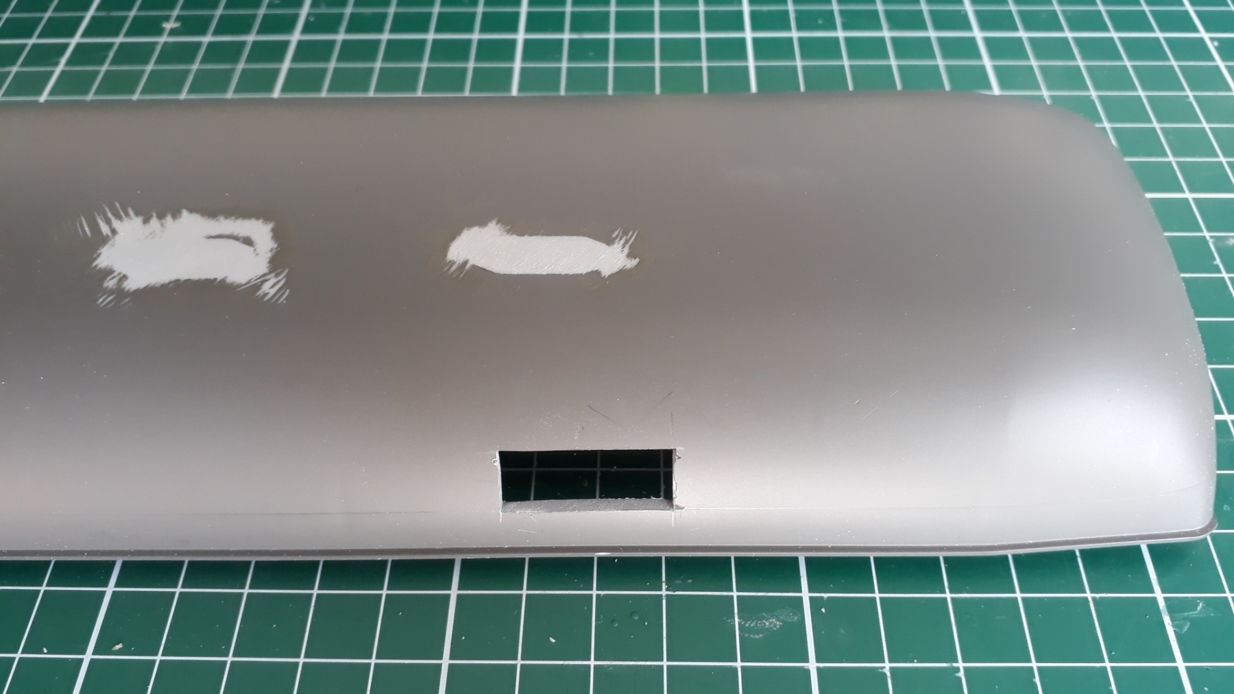

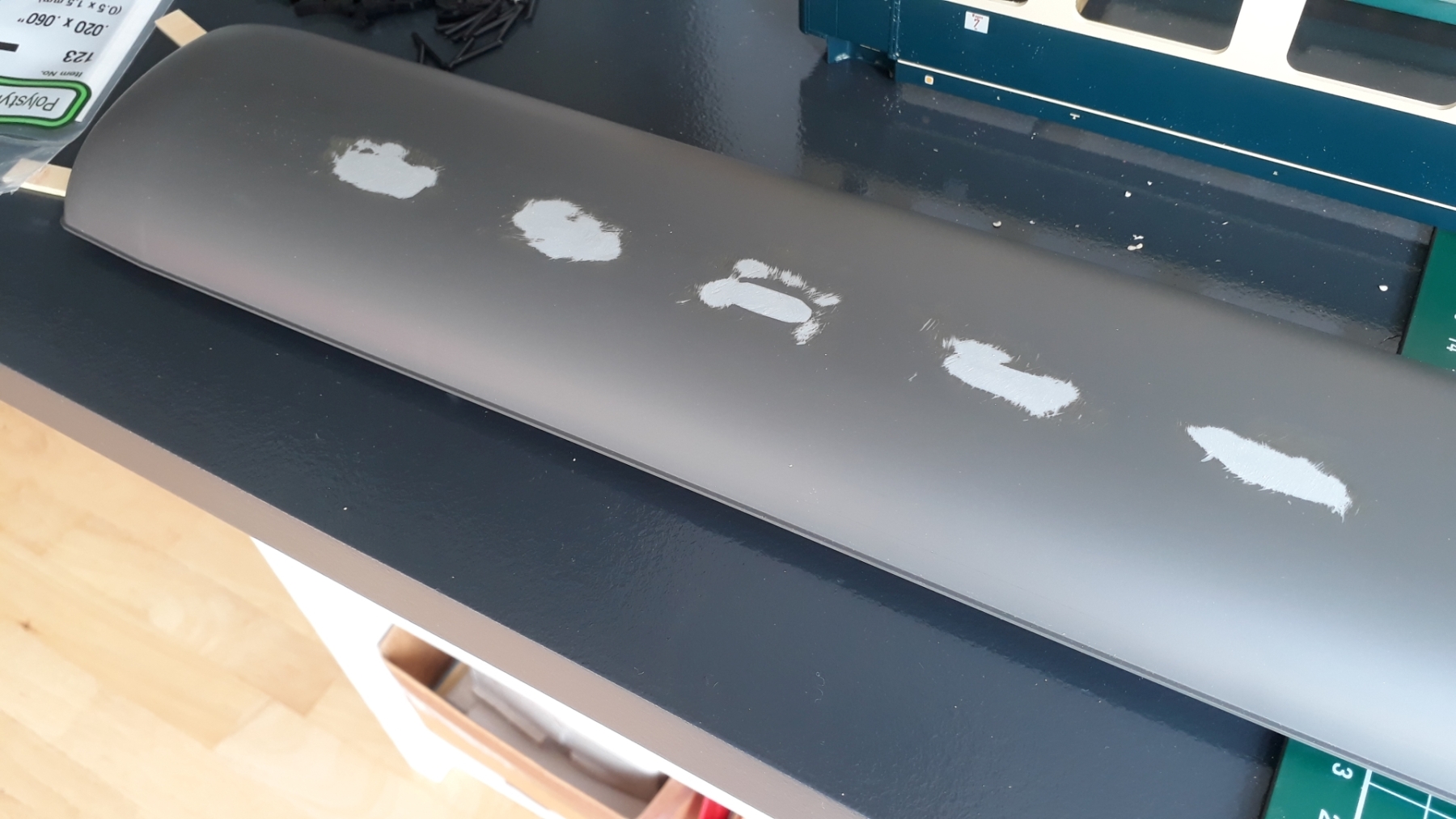

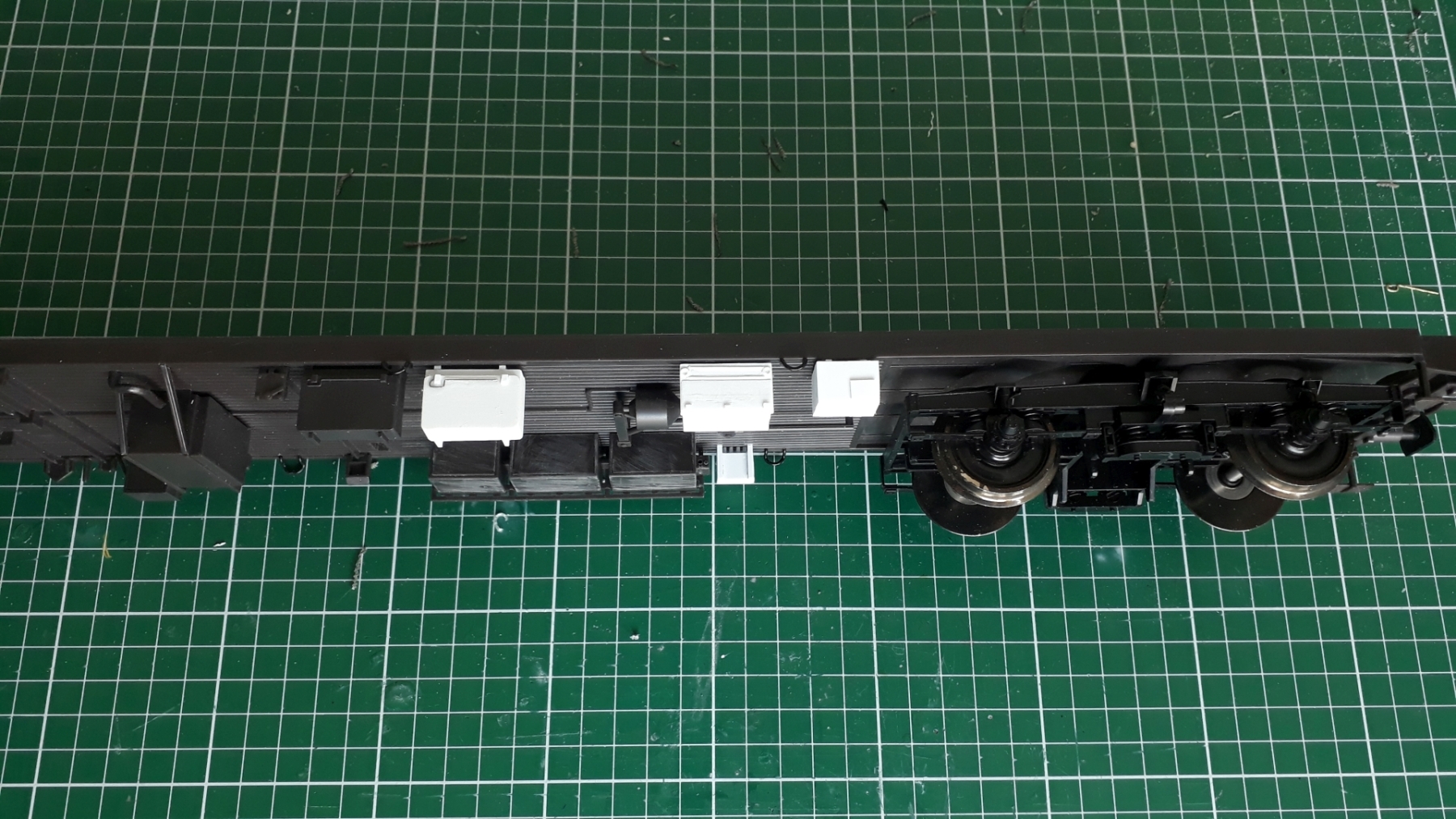

Op het dak zit een aantal luchthappers die de Bcm niet heeft, dus die vijlen/schuren we eraf. Verder heeft de Bcm aan één uiteinde, maar aan beide zijkanten, een rooster in het dak (ik vermoed voor een Klima anlage o.i.d.). Rechthoekige openingen in het dak maken en het rooster is gemaakt van een restantje van een Roco 1600 met een dun strippie styreen er omheen. Resultaat is te zien boven in beeld op de vijfde foto van mijn eerste bouwbericht ;)

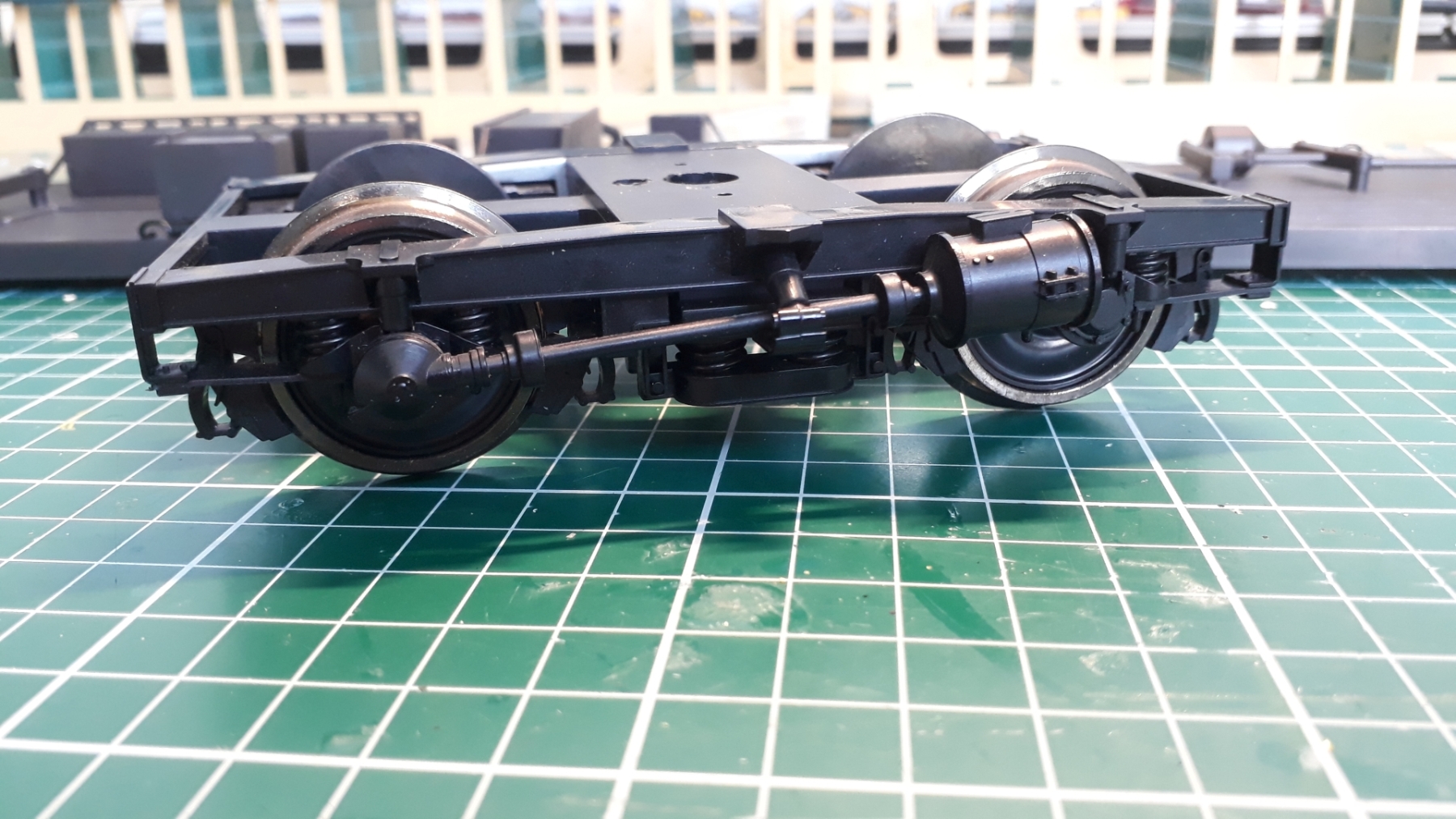

Op een paar rijtuigen na waren de Couchette's Bcm geschikt voor 160km/h en voorzien van schijfremmen en dus niet van blokkenremmen. Die sloop je dus van het draaistel af, evenals de grote lompe asgenerator. Deze wordt later vervangen door een kleiner en moderner type.

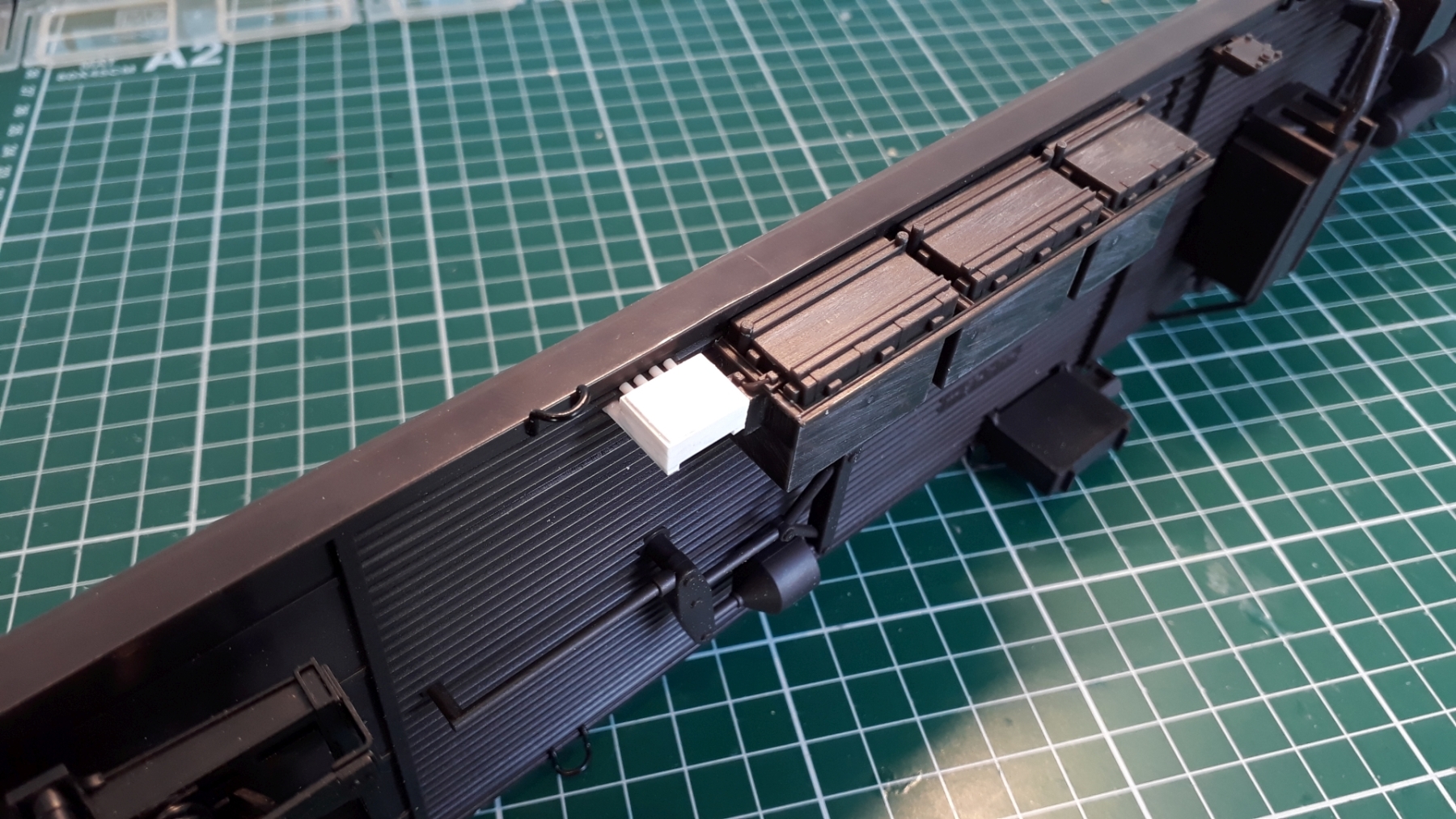

Het onderstel van het rijtuig is wat meer werk, omdat er een extra aantal apparatenkastjes aangebracht moet worden. Deze heb ik van styreen gemaakt aan de hand van foto's. Eén is gekopieerd van een bestaande kast. Vanwege de gewijzigde positie van de ramen heb ik de grote 3-delige kast iets opgeschoven om beter uit te lijnen met de ramen, alhoewel ik niet weet of dat überhaupt wel klopte gezien de te kleine lengte van het rijtuig.
Op bovenstaande foto is te zien dat het draaistel inmiddels is ontdaan van de remblokken.

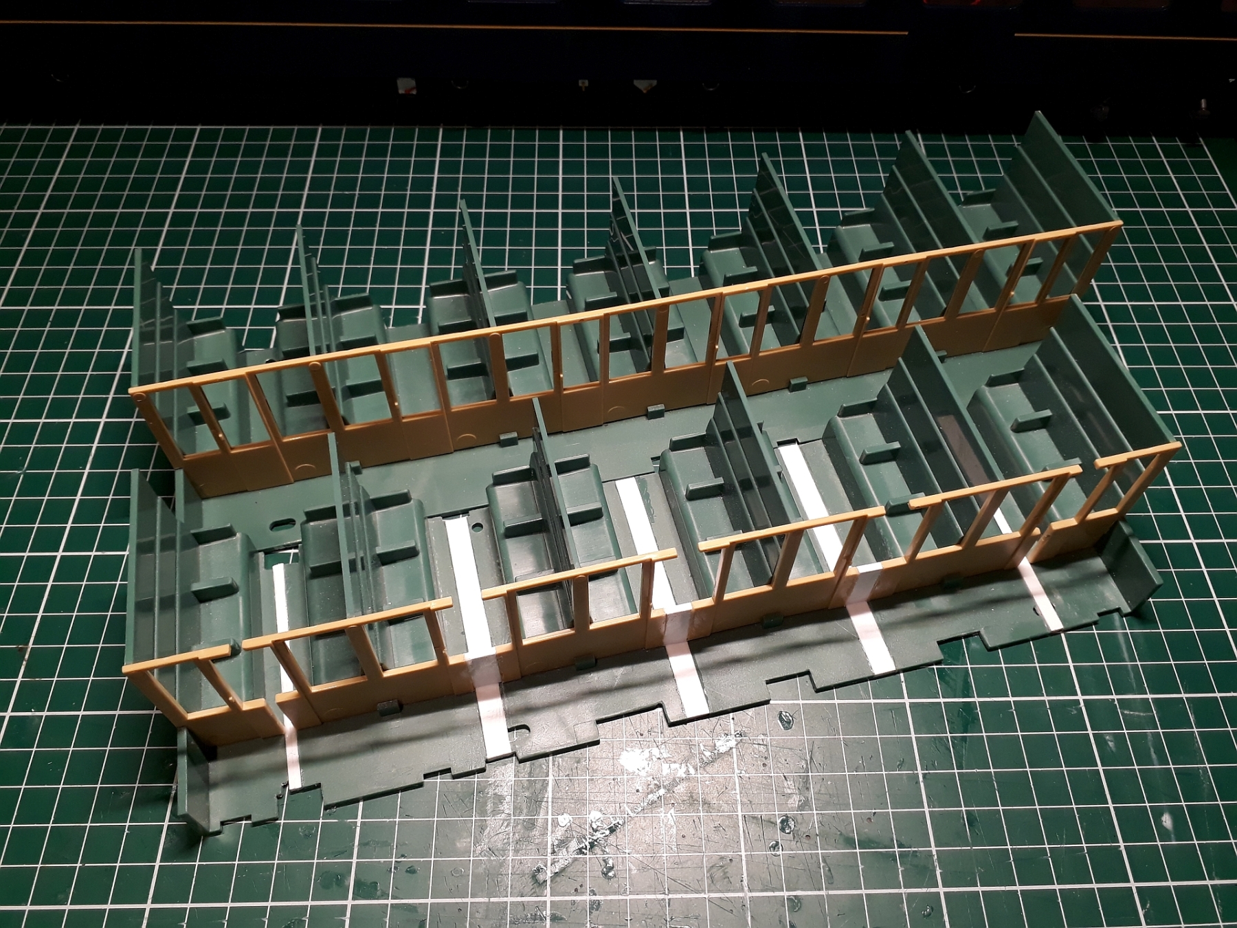

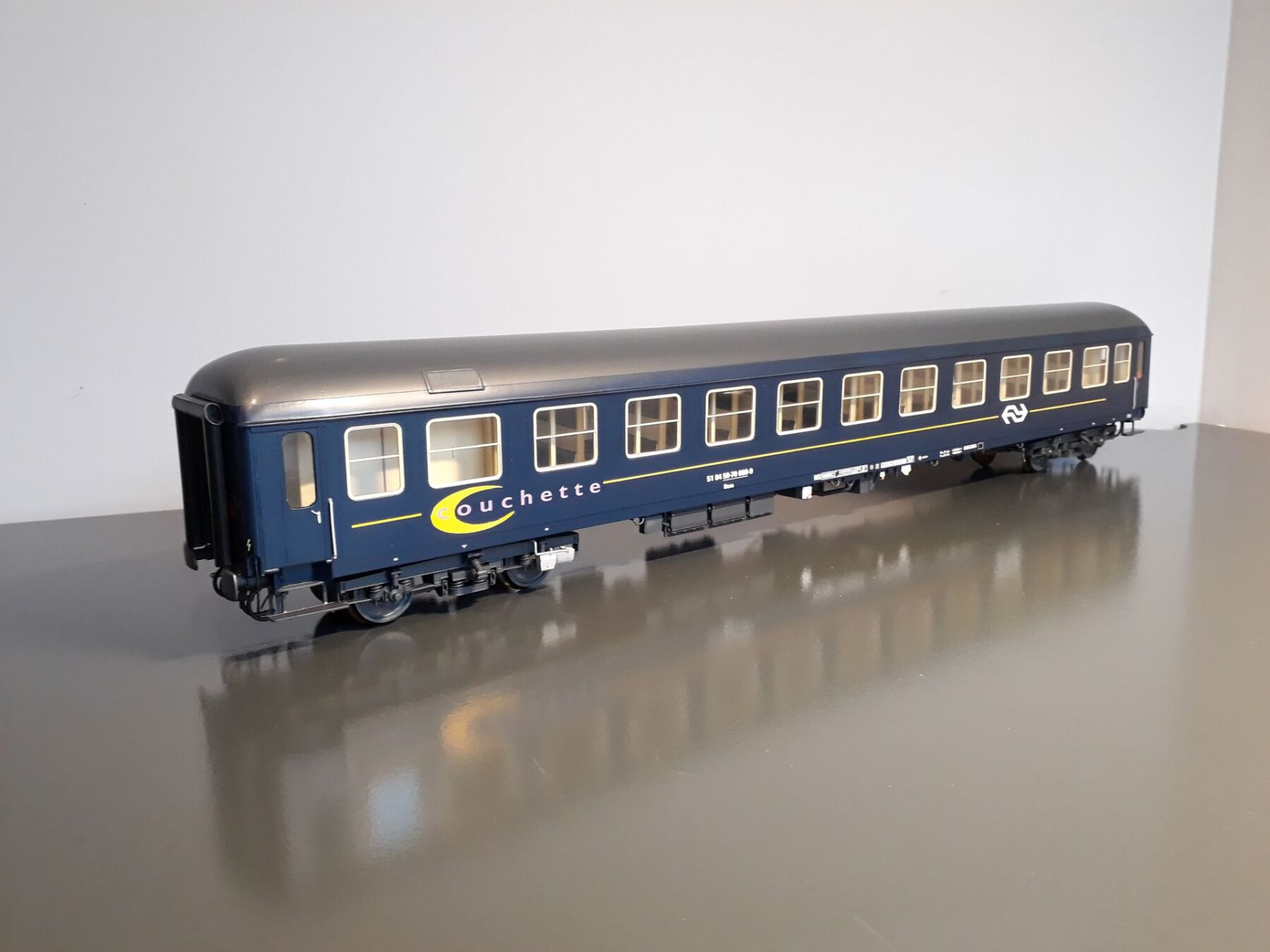

Het interieur van het rijtuig bestaat uit twee gelijke delen van 6 zes coupés. Van de 12 coupés is er in de Bcm één de ruimte voor de treinbegeleider geworden en is de 11e verdeeld over de 10 coupés, die dus langer zijn dan in een gewoon zitrijtuig. Of de coupés inderdaad langer zijn, of dat de ruimte tussen de coupés groter is weet ik niet, maar ik heb het opgelost door de coupés door te zagen en te verlengen met een strip styreen. Andere manier is er ook niet, want de rug-aan-rug banken doormidden snijden is niet te doen.
Ook meteen extra uitsparingen gemaakt in de zijkant, anders passen de interieurdelen niet meer in de bodem van het rijtuig.
De kleur van het interieur was dus een beetje een gok. Zekerheidjes waren blauw voor het meubilair en donkergrijs voor de vloer.

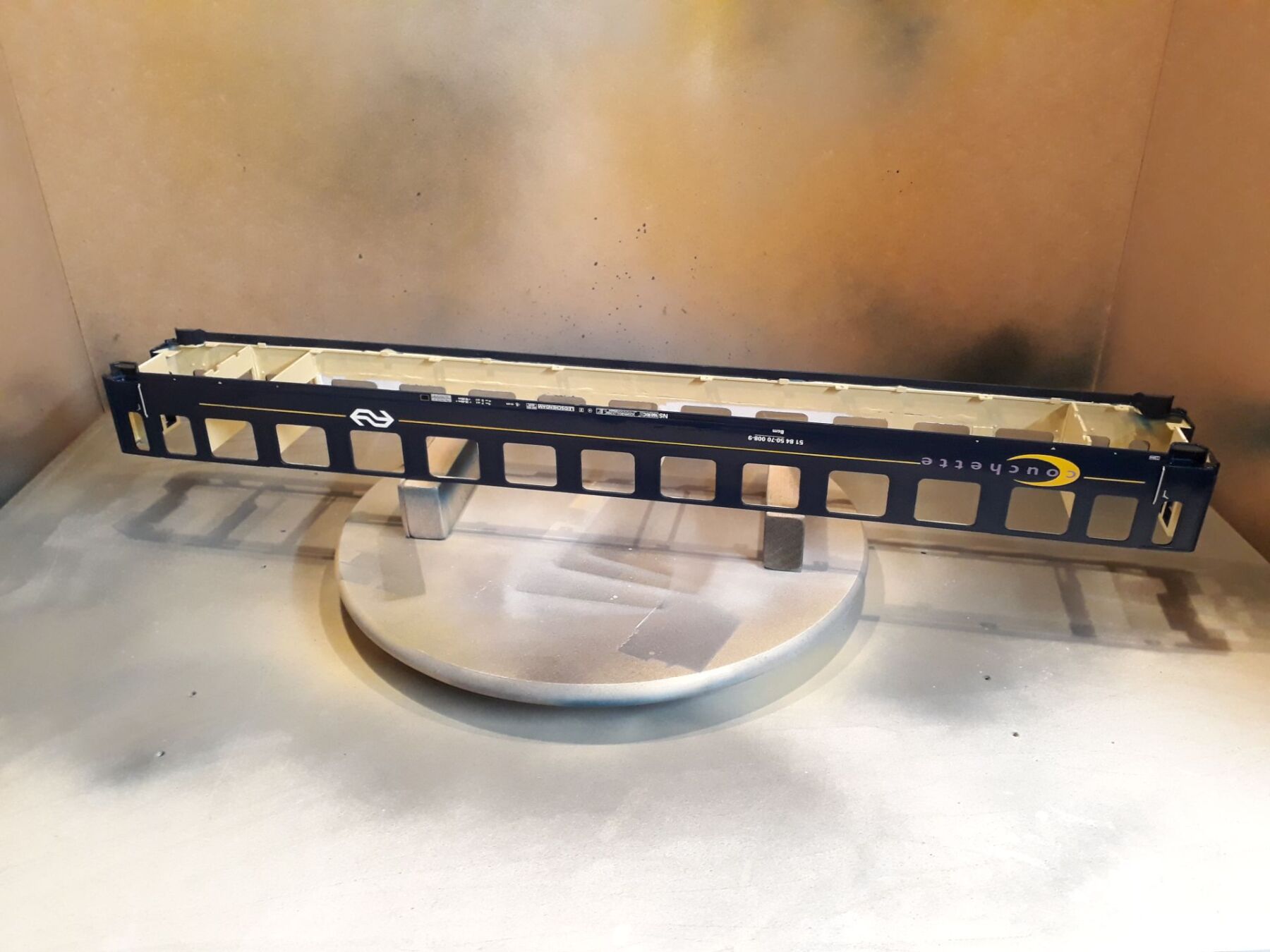

Ondertussen ook de opschriften uitgezocht en laten drukken. Na het aanbrengen uiteraard een laagje blanke lak erover en dat kan ook gewoon ondersteboven.
Dan alleen nog de raampjes er in, ding in elkaar zetten, het dak erop en dan is het rijtuig klaar.
Te zien zijn het nieuwe rooster in het dak en de draaistellen zonder remblokken en met een modernere asgenerator. De schuiframen in de deuren heb ik vervangen door kunststof van een CD-doosje. Rubbers zijn nagebootst door de zijkanten met een watervaste stift zwart te maken.
Op de hoeken van de bak hangt nu een hoogspanningskabel. Ondanks dat het oorspronkelijke zitrijtuig deze kabels natuurlijk ook zou moeten hebben, heeft Märklin deze niet gemaakt.
Al met al een leuke klus om op basis van iets buitenlands toch een correct NS-model in 1:32 te verkrijgen. Tip voor degene die ook een Bcm willen bouwen; neem als basis een blauw/beige rijtuig en niet een groene of blauwe, want dan hoef je niets aan de kleur van de raamlijsten te doen ;)

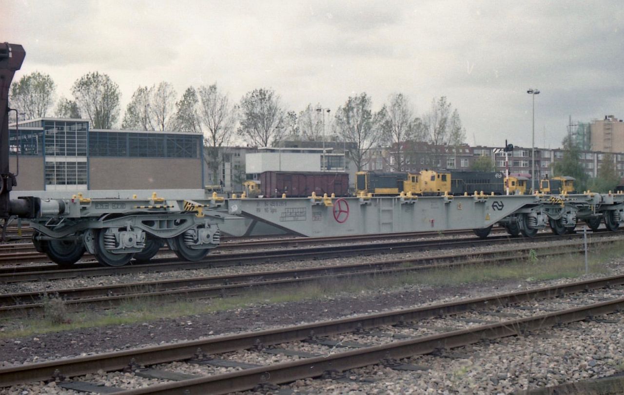

Al enkele tientallen jaren is de vierassige Sgns een vaste kracht in het containervervoer en vele honderden exemplaren rijden er rond in Europa. Toen de NS nog aan goederenvervoer deed verschenen de wagens ook in Nederland. Vanaf 1993 werden er in totaal, ik dacht, 400 geleased van AAE.
Een gloednieuwe NS Sgns op emplacement Rotterdam Feijenoord, foto Jamie Diks.

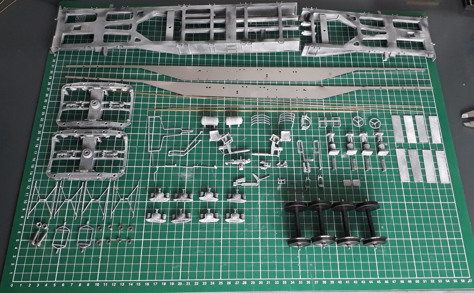

Het Spaanse Unotren levert de wagen ook. Niet compleet gebouwd in messing zoals bij de andere fabrikanten, maar een bouwpakket met 3D-geprinte onderdelen.

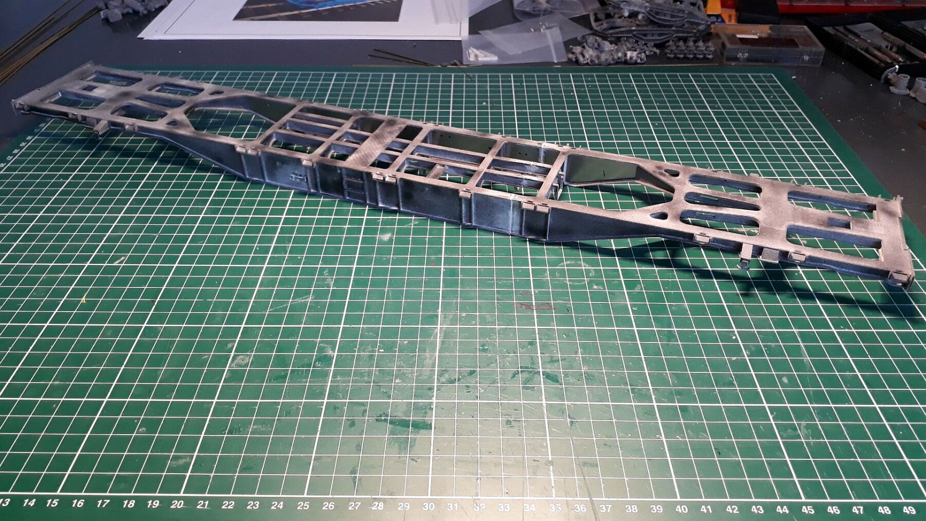

Het frame bestaat uit twee grote geprinte delen, die d.m.v. twee metalen strips tot een geheel samengevoegd moeten worden. Verder zitten in de set diverse onderdelen van het remwerk, messing voor de luchtleidingen, buffers, containerstoelen, draaistellen, wielstellen, lagers, luchtslangen, enz. Alles om een complete wagen te bouwen en dat voor een fractie van de prijs van de andere leveranciers. Dat maakt het een stuk makkelijker om de wagen naar eigen wens te detailleren en bovendien is een wagen zelf bouwen ook gewoon een stuk leuker!
De meegeleverde handleiding is duidelijk en wat gereedschap betreft is niet veel meer nodig dan een scherp mesje en een setje kleine boortjes om diverse gaatjes even op te boren.
De onderdelen zijn mooi scherp gedetailleerd en passen goed in elkaar. Vooraf dienen sommige onderdelen nog gereinigd te worden omdat in kleine hoeken en gaatjes nog wit stof aanwezig kan zijn van het printen.
Maar als dat is gedaan is het bouwen van de wagen een fluitje van een cent en zit het frame zo in elkaar.
De naad tussen de twee delen dien je dicht te plamuren. Een stukje links naast het trapje zat een soort kastje aan de zijkant van het frame. Dat had de NS-versie niet en heb ik dus weg gesneden (en de littekens geplamuurd). Met 60cm lengte is het al meteen een imposant ding!
