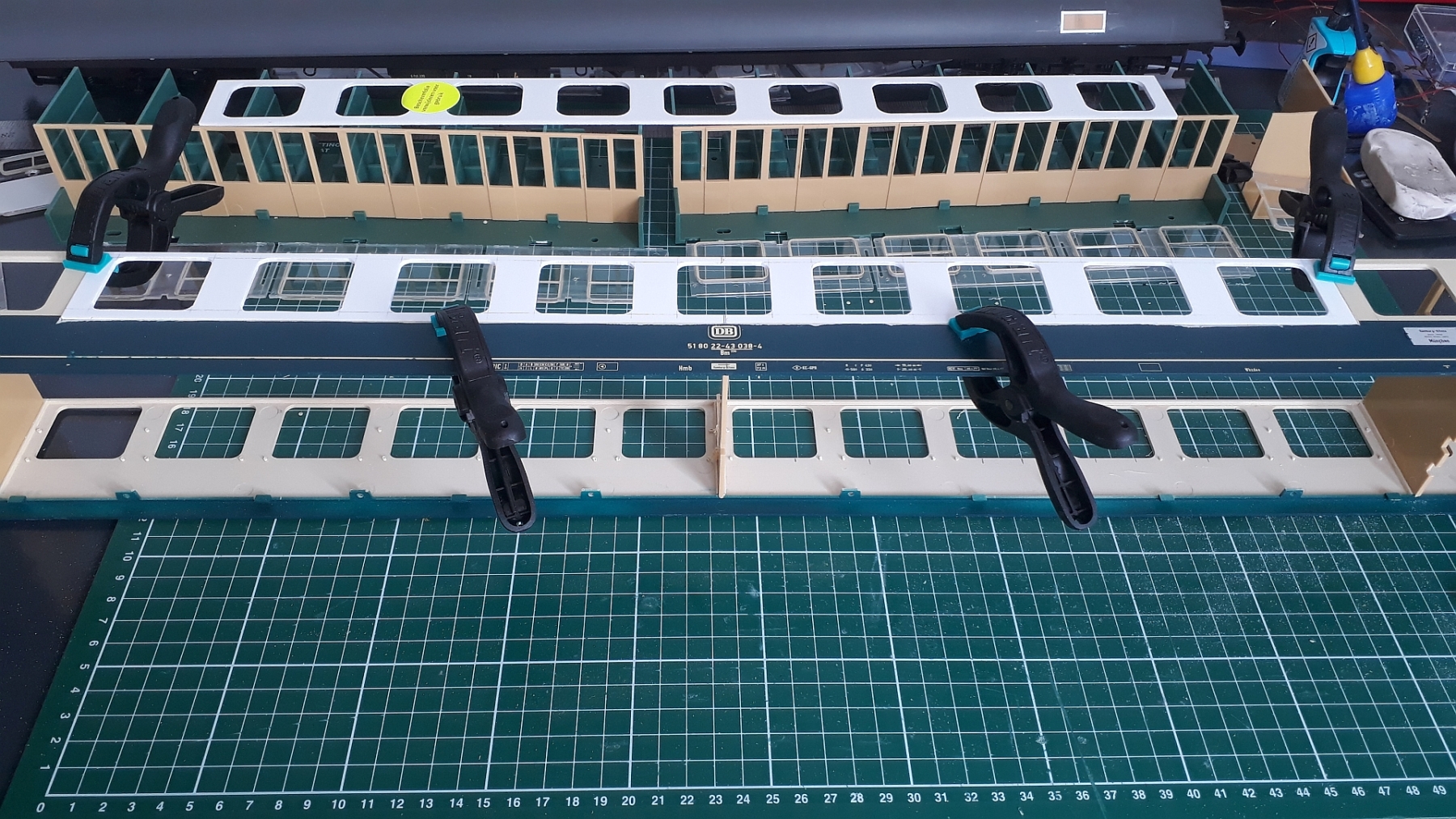

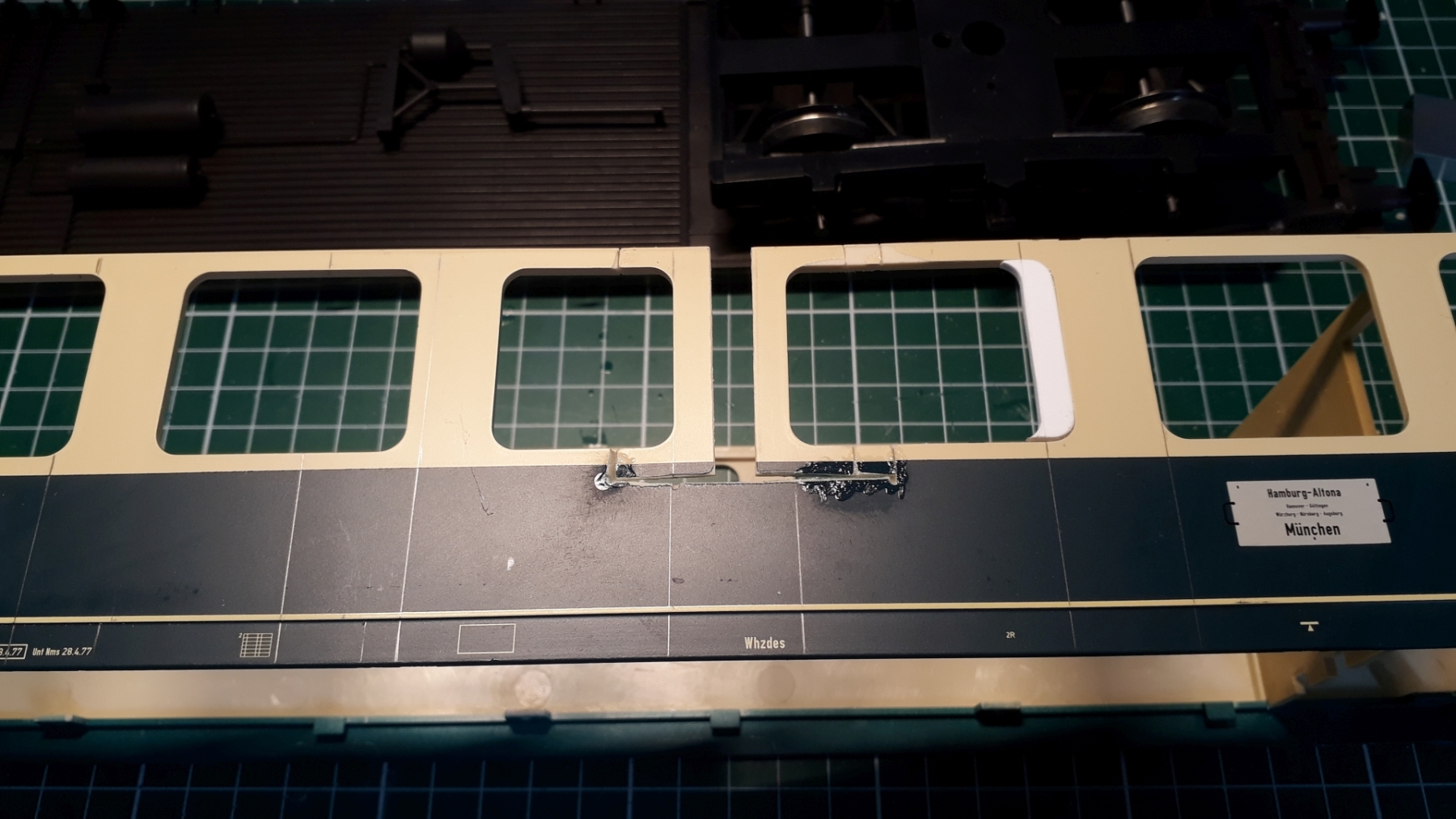

Dan eens nadenken hoe we het beste van 12 grote ramen naar 11 grote ramen per zijkant kunnen gaan. Eerste idee was om de vensters allemaal een stukje op te schuiven door steeds een stukje styreen in de raamopeningen te plakken en aan de andere zijde de raamopening groter maken. Aan het eind heb je dan vanzelf een raam opgeofferd.
Dat was toch wel een hoop gedoe met uitsnijden, stukje styreen lijmen, rondingen netjes maken en dan ook nog plamuren en schuren. Dit was pas één raam, daarna nog tien en dan ook de andere zijde nog... Gaan we niet doen, zeker niet als je tegenwoordig dingen kan laten snijden, plotten, laseren, enz.
Mijn oude Autocad-skills even opgefrist, want de laatste keer was toch alweer zo'n 20 jaar geleden. Maar uiteindelijk is het gelukt om de nieuwe zijwand te tekenen en daarna heb ik Snijlab aan het werk gezet om de wanden te snijden uit 2mm dik styreen.

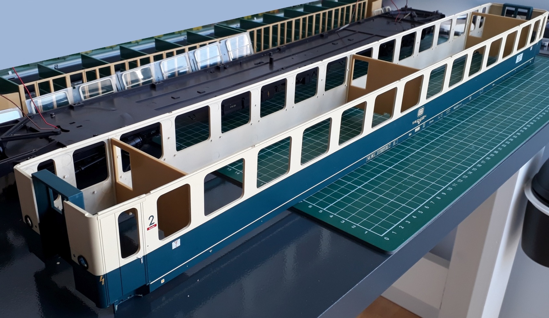

Dan is het alleen nog een kwestie van de oude wand eruit snijden. Hier geen gedoe met een mesje een aantal keren langs een lineaal halen, maar lekker vlot raggen met een slijpschijfje in de Dremel. Maar wel secuur het vooraf getekende potloodlijntje volgen! En ff het raam open zetten, want warm plastic stinkt.
Uiteindelijk staat er dan een bak met 11 grote ramen per zijkant. Het tussenschot dat in het midden van het rijtuig zat, zat nu precies in het midden van een raam (zie foto hierboven) en heb ik vervangen door een balkje om de boel toch wat stevigheid te geven. De eerste coupe links is nu een ruimte voor de begeleider van het rijtuig.

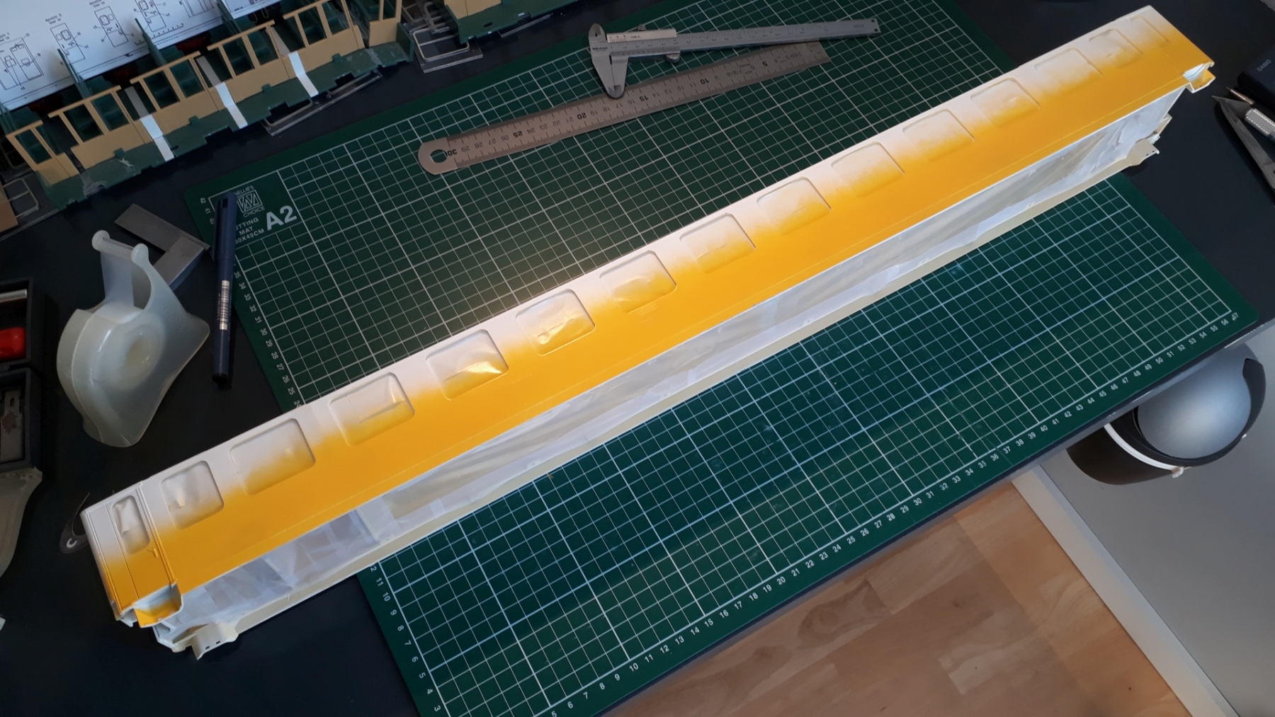

Dan witte primer:
Ho! Even vergeten dat die schuine schoren op de kopwanddeuren er af moeten en dat ik een inkeping op de hoek wilde maken voor de hoogspanningskabel:
Een strook geel onder de ramen voor de bies en de maan:
Bies en maan afplakken en dan de bak blauw spuiten met een spuitbus RAL5011 (NS Internationaal blauw)
