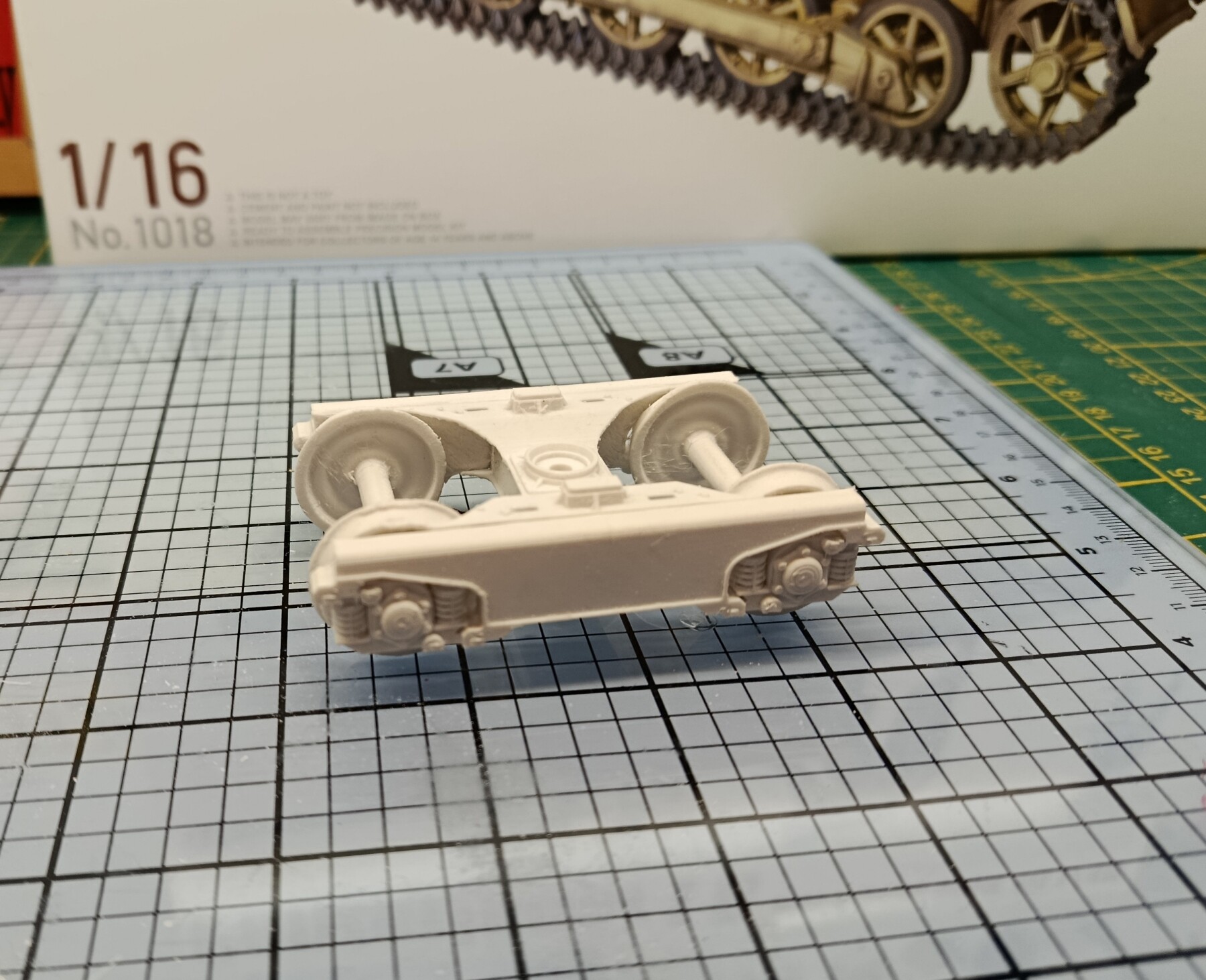

29 January 2026, 14:05:46 »

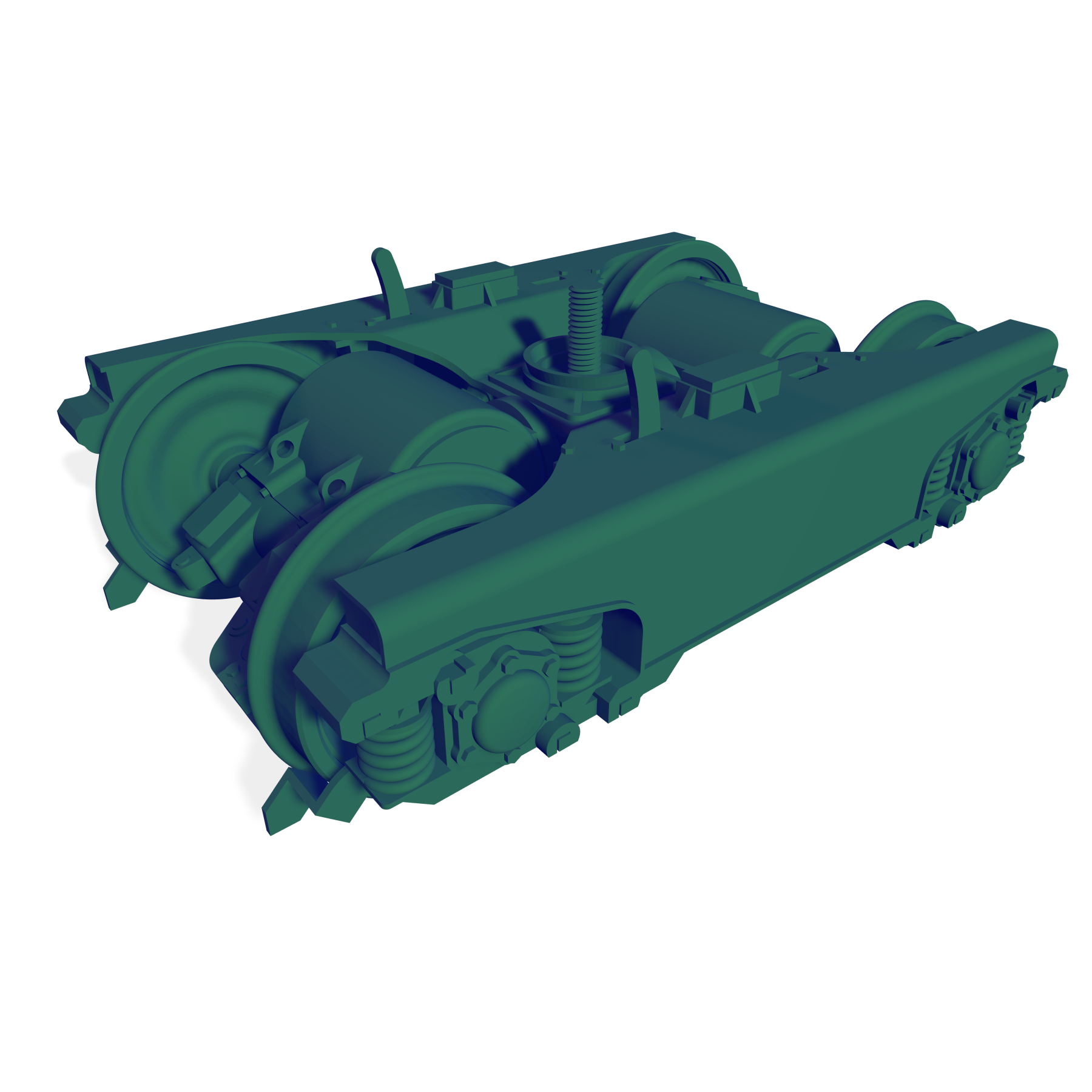

We zijn weer een maand verder.
Ik heb de draaistellen geheel opnieuw ontworpen.
Het oude ontwerp bestond uit allemaal los getekende objecten die zijn samengevoegd door plakken en knippen en zo ontstond een gemodelleerd object.
Dat is niet handig als je iets wil veranderen, dan moet je meerdere objecten aanpassen en weer opnieuw knippen en plakken.
Daarom is het nu 1 object per onderdeel, dit object is geheel in model gemodelleerd.
Doe je een maat aanpassen dan pas de rest zich aan aan deze verandering.
Als eerste heb ik twee zijkanten en een middenstuk van het draaistel getekend, en deze als proefprint uitgevoerd om te kijken of de passing van deze onderdelen goed zijn.
Zo zitten de zijkanten niet meer gelijmd naar vast met M2 schroeven, zo kunnen nu de wielassen uitgenomen worden voor onderhoud en zijn makkelijk te monteren.
Ben uitgegaan van Lenz spoor nul wielassen voor nu heb ik 3d geprinte wielassen gebruikt voor lagering gebruik in nu messing bussen.
Het ontwerp ziet er nu zo uit.
Ik heb inmiddels alle onderdelen van de draaistellen 3D geprint, en gaan deze samen bouwen en ik kleur spuiten.
Ik zal de volgende keer het resultaat daarvan laten zien.

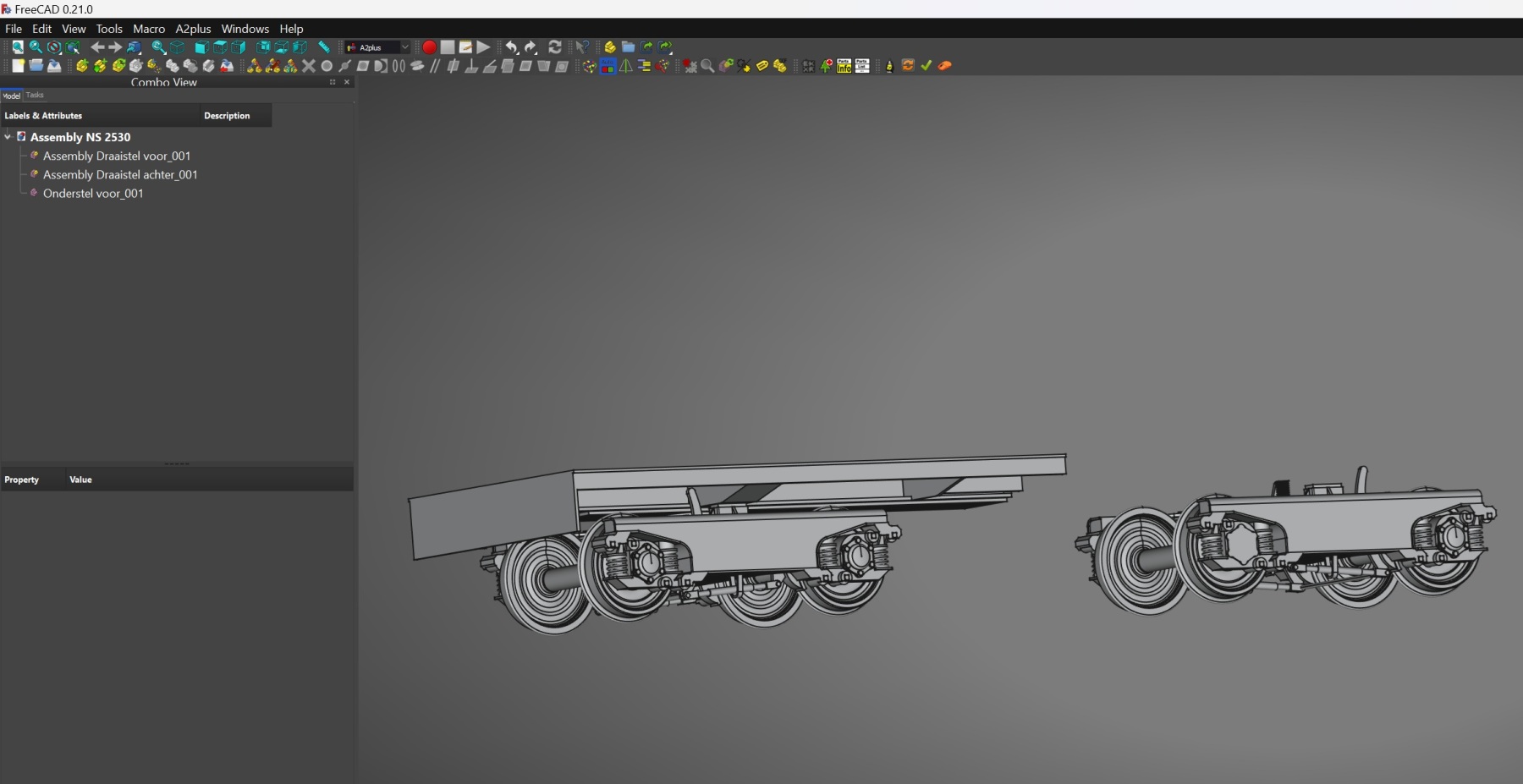

De volgende stap is het uitwerken en tekenen van het onderstel.
Het onderstel zal geschikt zijn voor de NS 2530 maar ook voor de NS 2401 t/m 2529.
Heb al een begin gemaakt, dat ziet er al zo uit.
Het begin van de NS 2530 is nu gemaakt.
Binnenkort weer meer.
Groet Ronald.

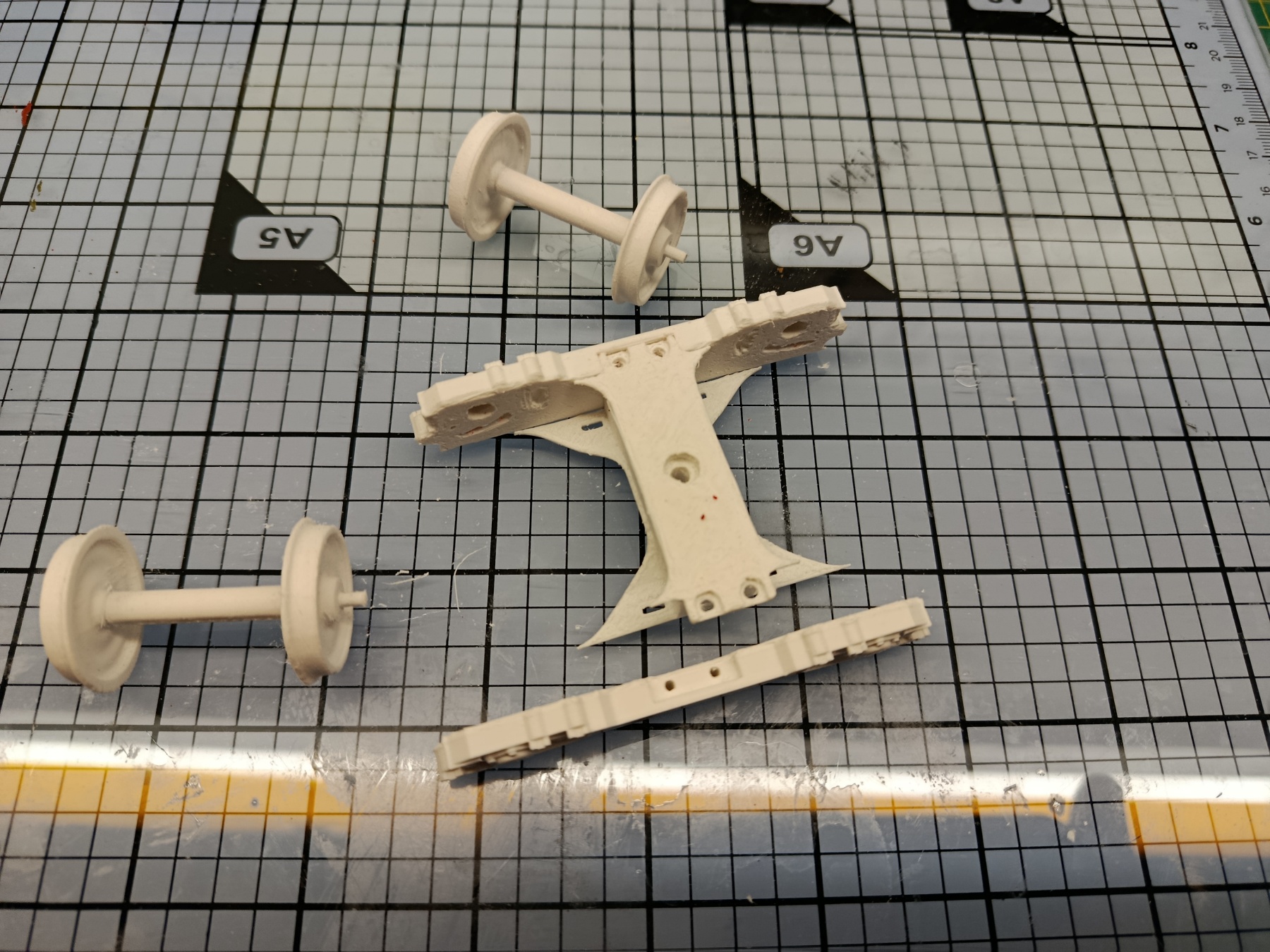

Als eerste laat ik de door mij gemaakte bussen zien waarin de wielassen kunnen draaien.
Ook valt op de foto te zien dat de remblokken per zijde uit 1 samengesteld deel bestaan.
Deze hebben twee pennen welke in gaten vallen aan de binnenkant van de draaistel zijkant, hierdoor zitten de remblokken gelijk op de goede plaats en kunnen ze vastgelijmd worden aan het middendeel van het draaistel.
Het draaistel wordt vastgezet met 4 M2 schroeven.
De draaistel zijkanten zouden ook gebruikt kunnen worden bij een gemotoriseerd model met een aangepast middendeel, voor nu bouw ik een statisch model en kan ik volstaan met het nu gemaakte middendeel.
Voor het plaatsen van de tractiemotoren zijn pas vlakken gemaakt, zo kan de motor zonder passen en meten op zijn plek worden gelijmd.
Alleen het lagerhuis van de motor moet voorzichtig worden vastgelijmd, anders draaien de assen niet meer.

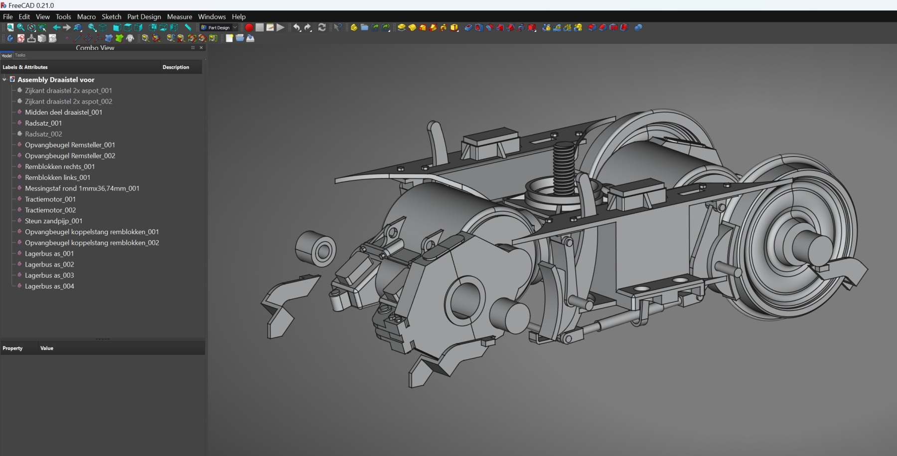

DH1-3104
Berichten: 246
Hobby 3d designer, Schaal 1:43,5 en 1:24
Re: De (3d) knutsels van Ronald.
Reactie #111 Gepost op:
02 February 2026, 17:26:27 »

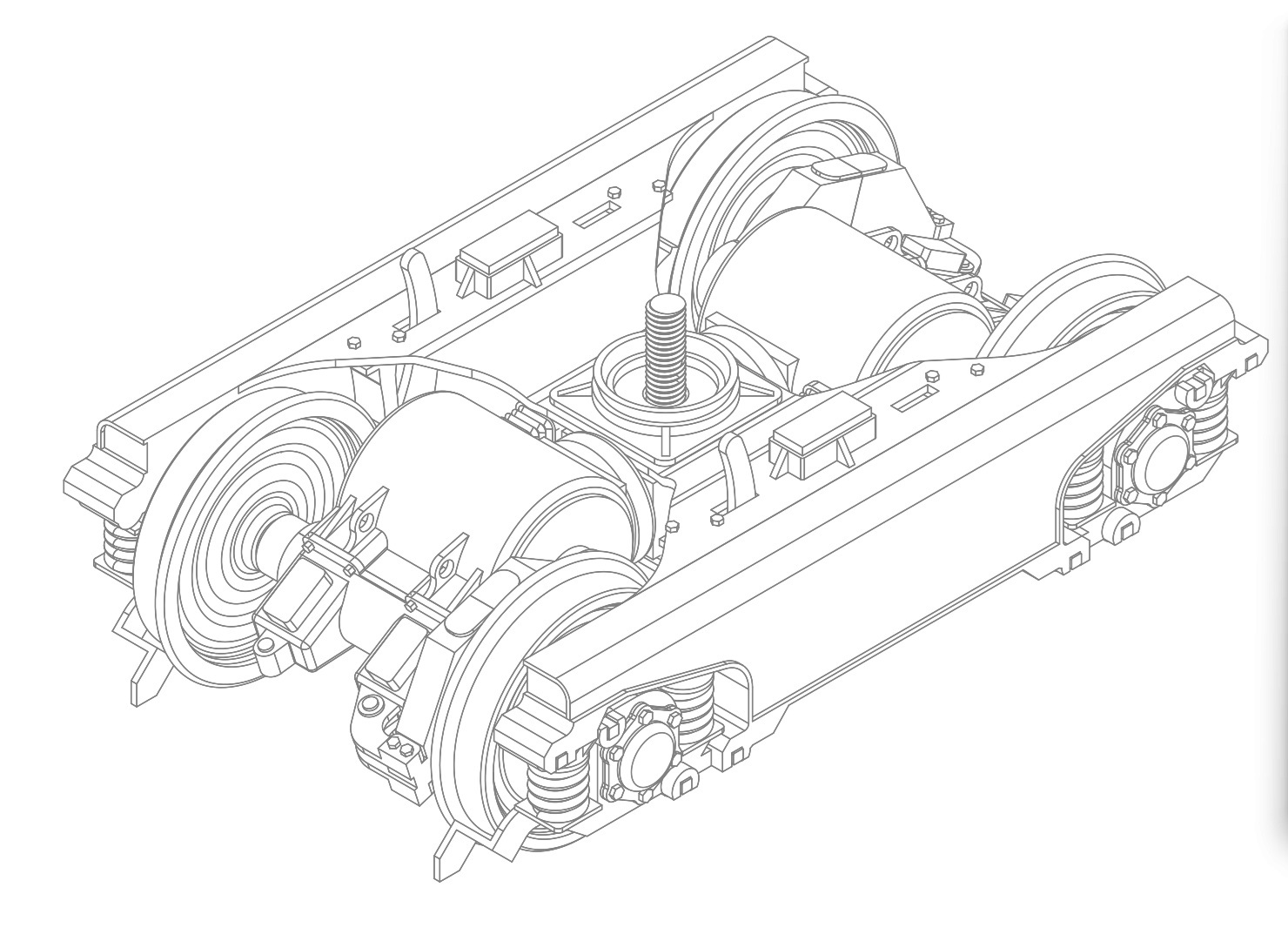

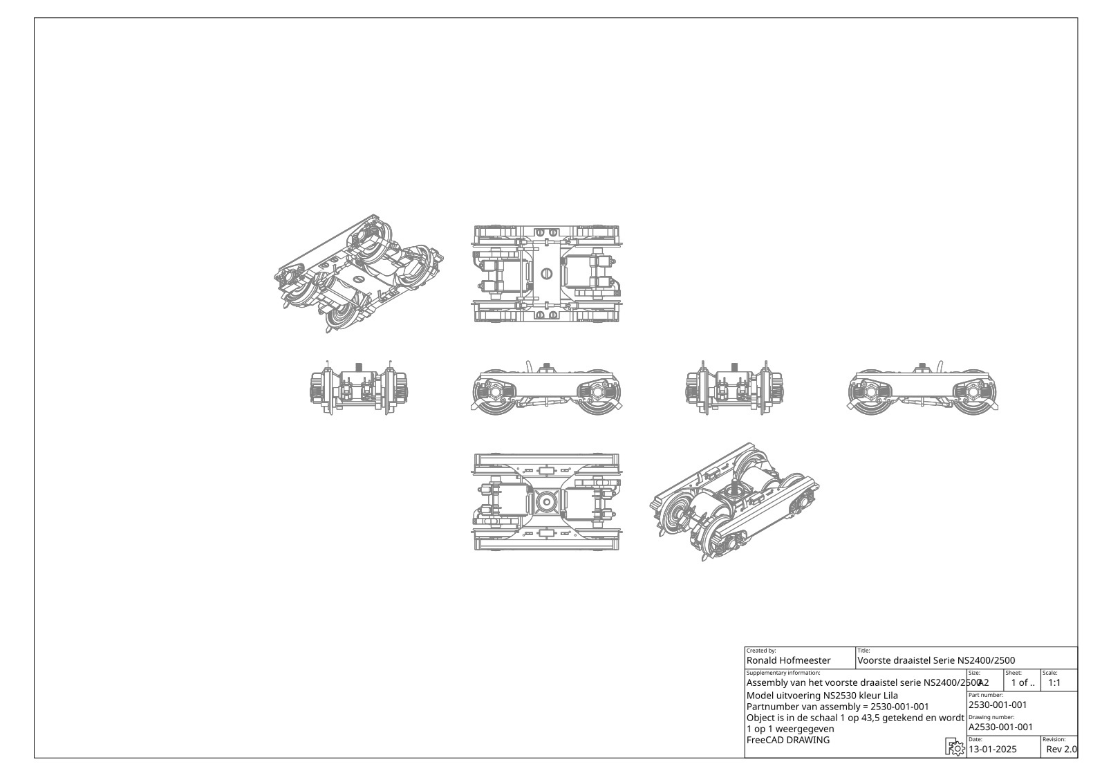

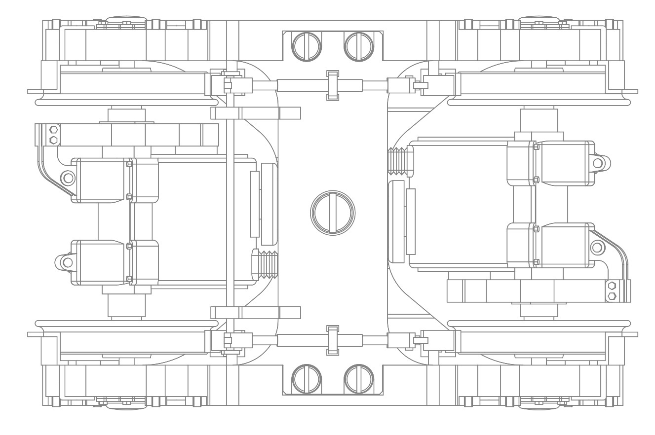

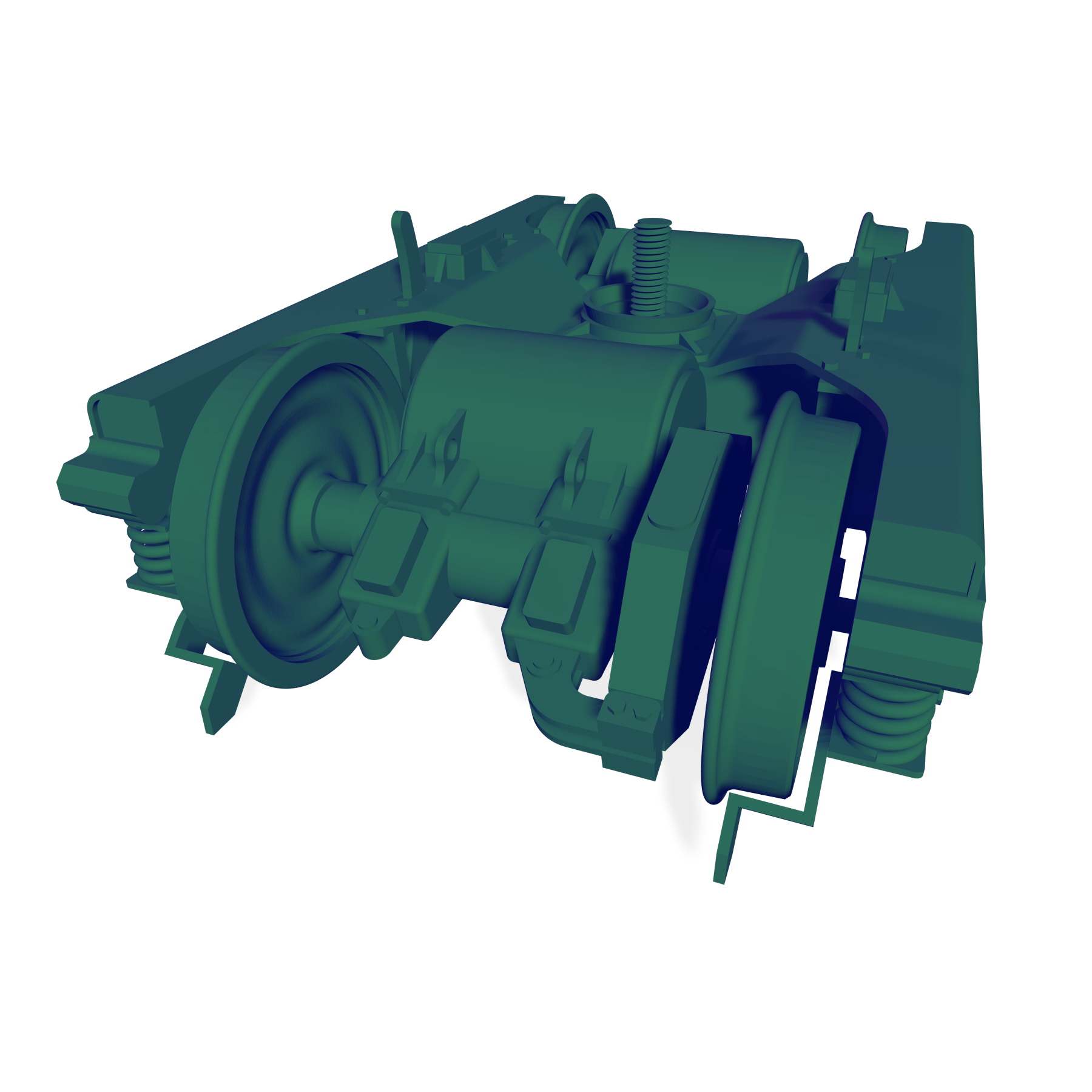

Vandaag nog even naar het draaistel gekeken,
Ik mis de nog een paar details.
Een stang tussen de remverstellers van de remblokken van de twee as
Twee opvang beugels voor de stang als deze los komt bij een defect
En de steun onder in het midden van het draaistel voor de bevestiging van het draaistel aan het onderstel (frame) met borgbout, bij mij zit er een gat voor de bevestiging met een M3 schroef.
Dat ziet er dan zo uit.
Nu kan ik de laatste onderdelen 3D gaan printen en het draaistel gaan samen bouwen en in kleur gaan spuiten.
Binnen kort weer meer.
