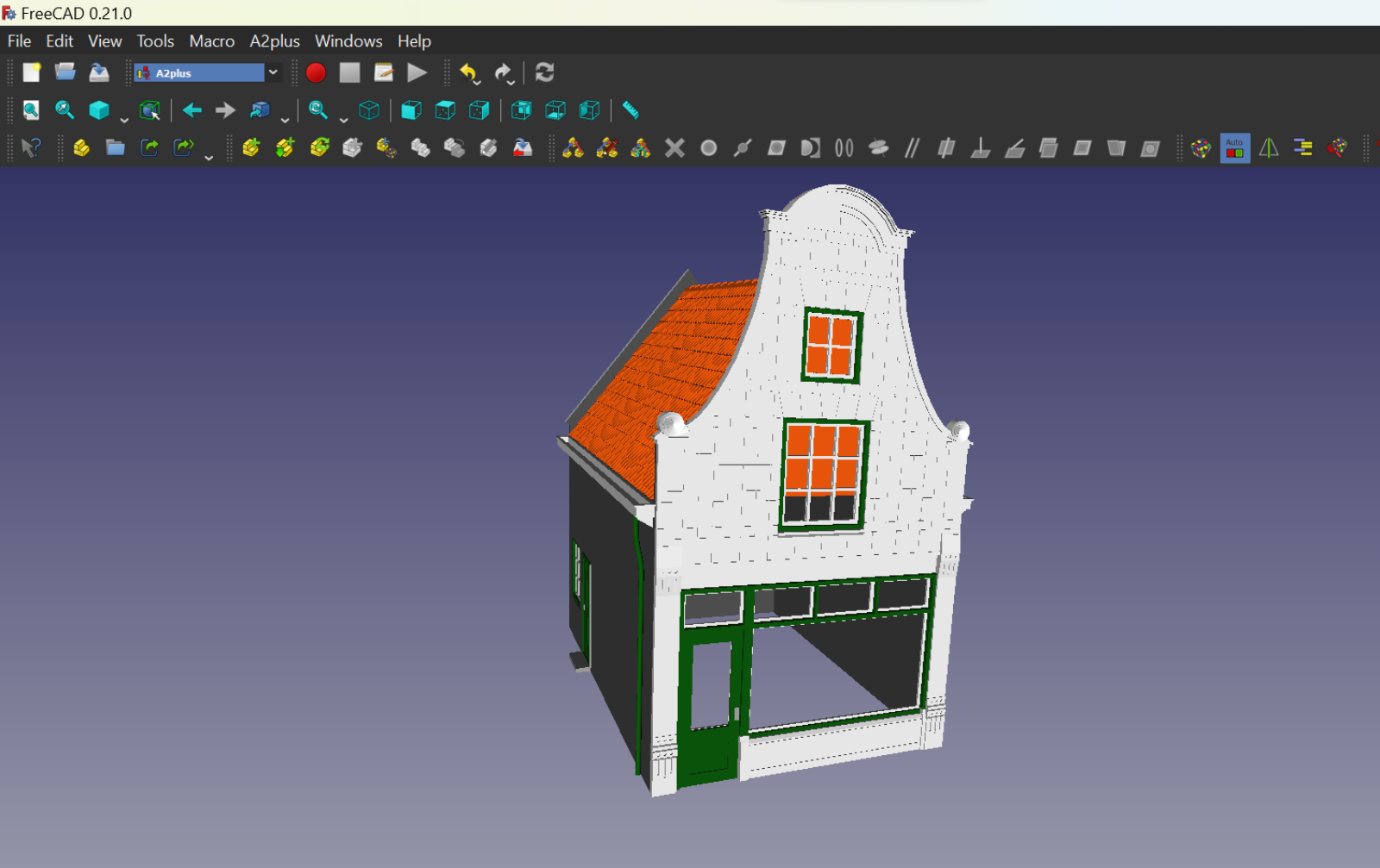

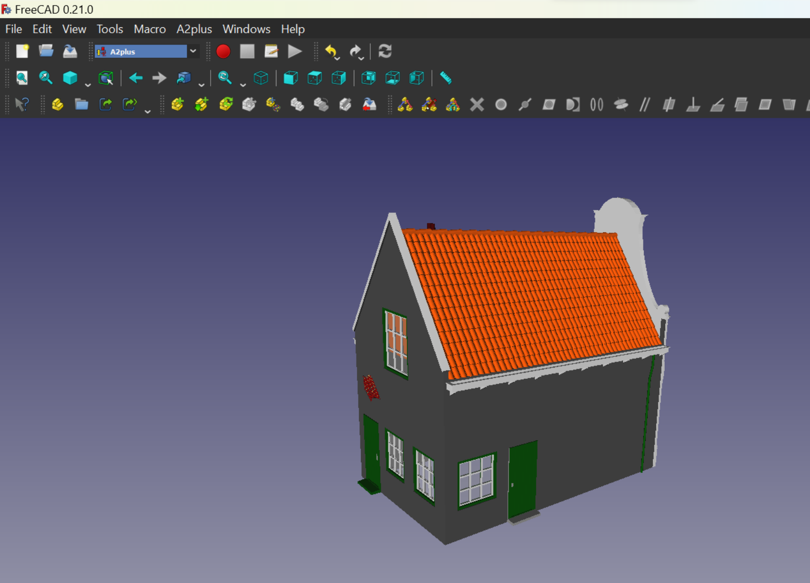

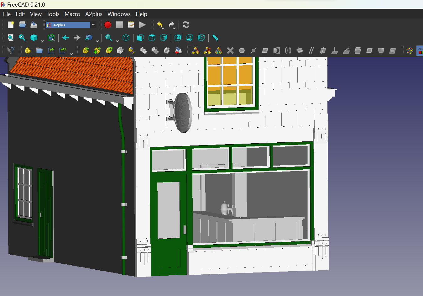

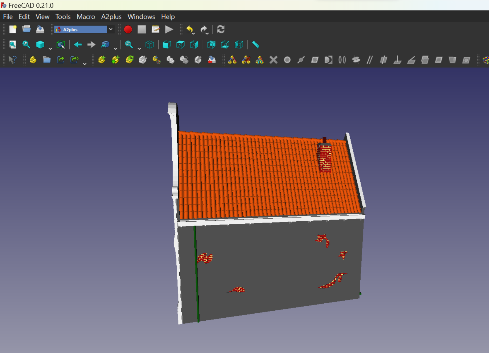

Ik gebruik nu voor het 2d tekenwerk Nanocad en voor 3d Freecad, het is ook makkelijk om tussen deze twee programma’s makkelijk bestanden te importeren en exporteren.
Nu waren de oude bestanden niet direct bruikbaar in Freecad maar met wat kunst en vlieg weg is het gelukt om deze deels te herbruiken.
Op basis hiervan heb ik alles snel en makkelijk nagetekend en verbeterd.
Dit is hou het nieuwe ontwerp er uit ziet.
Dit is in de schaal 1:43,5.

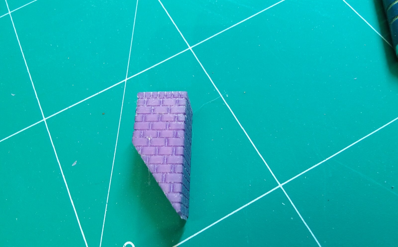

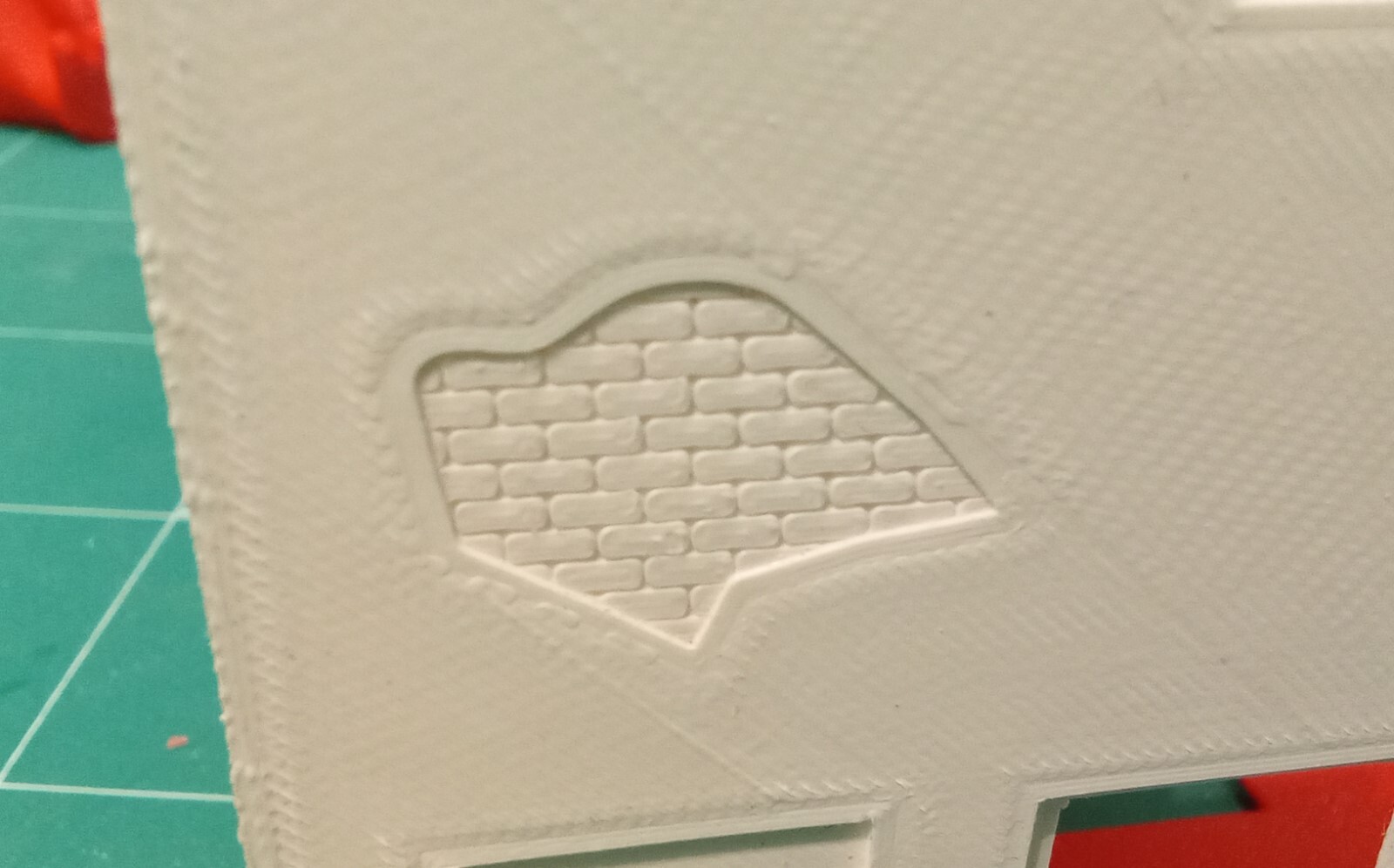

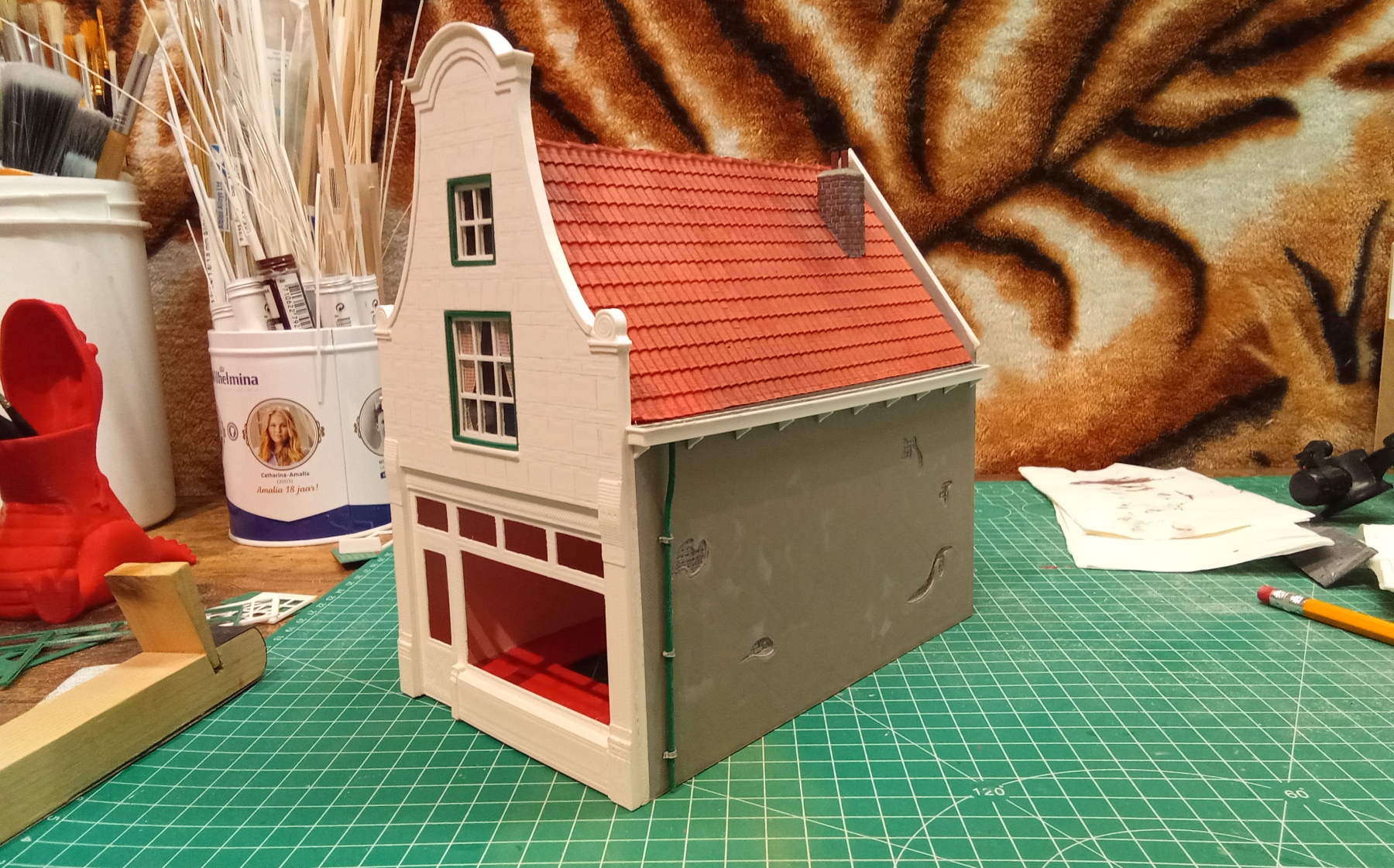

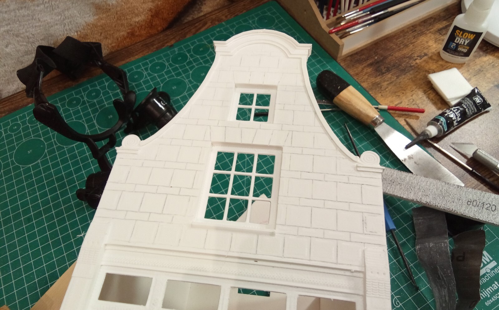

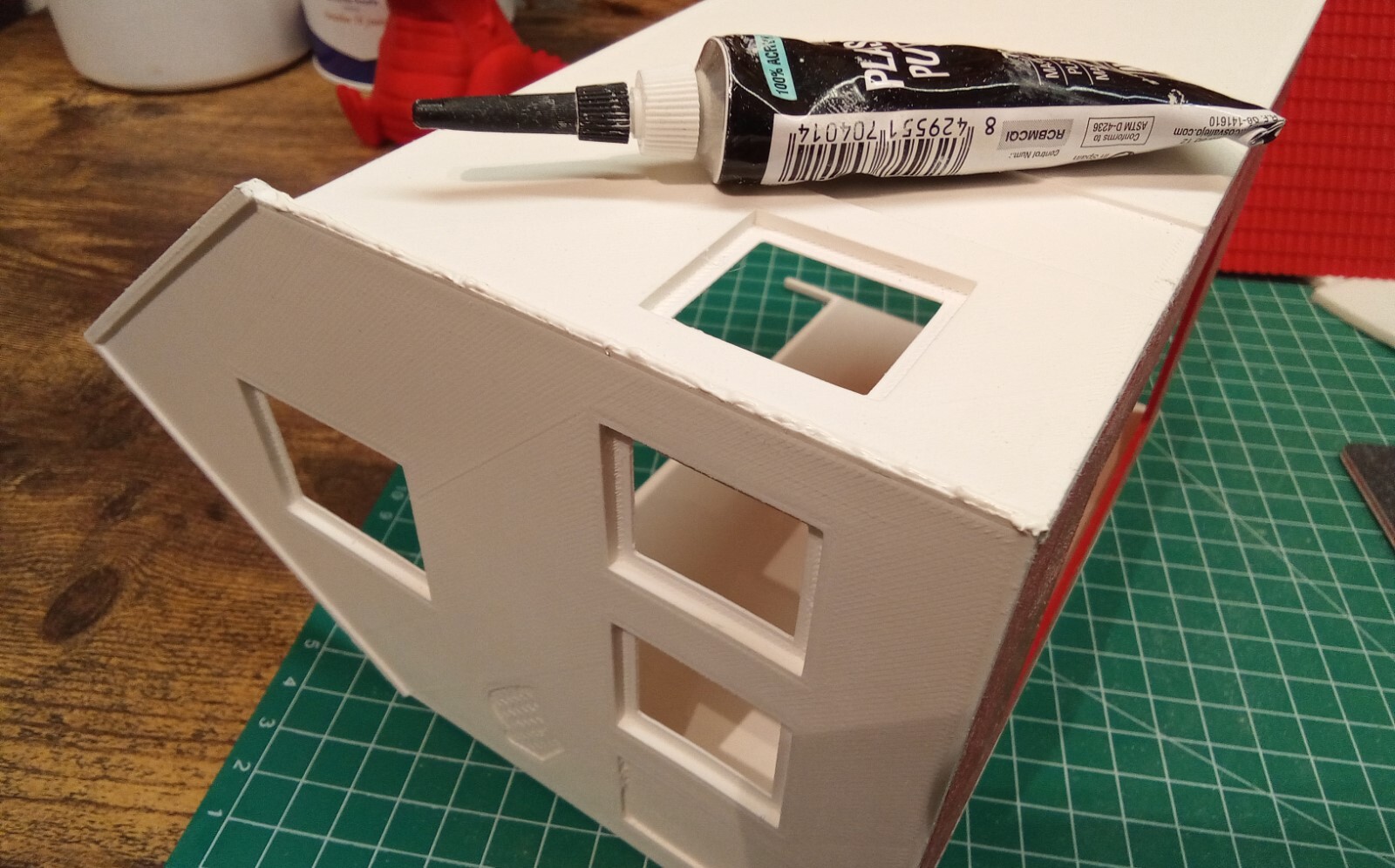

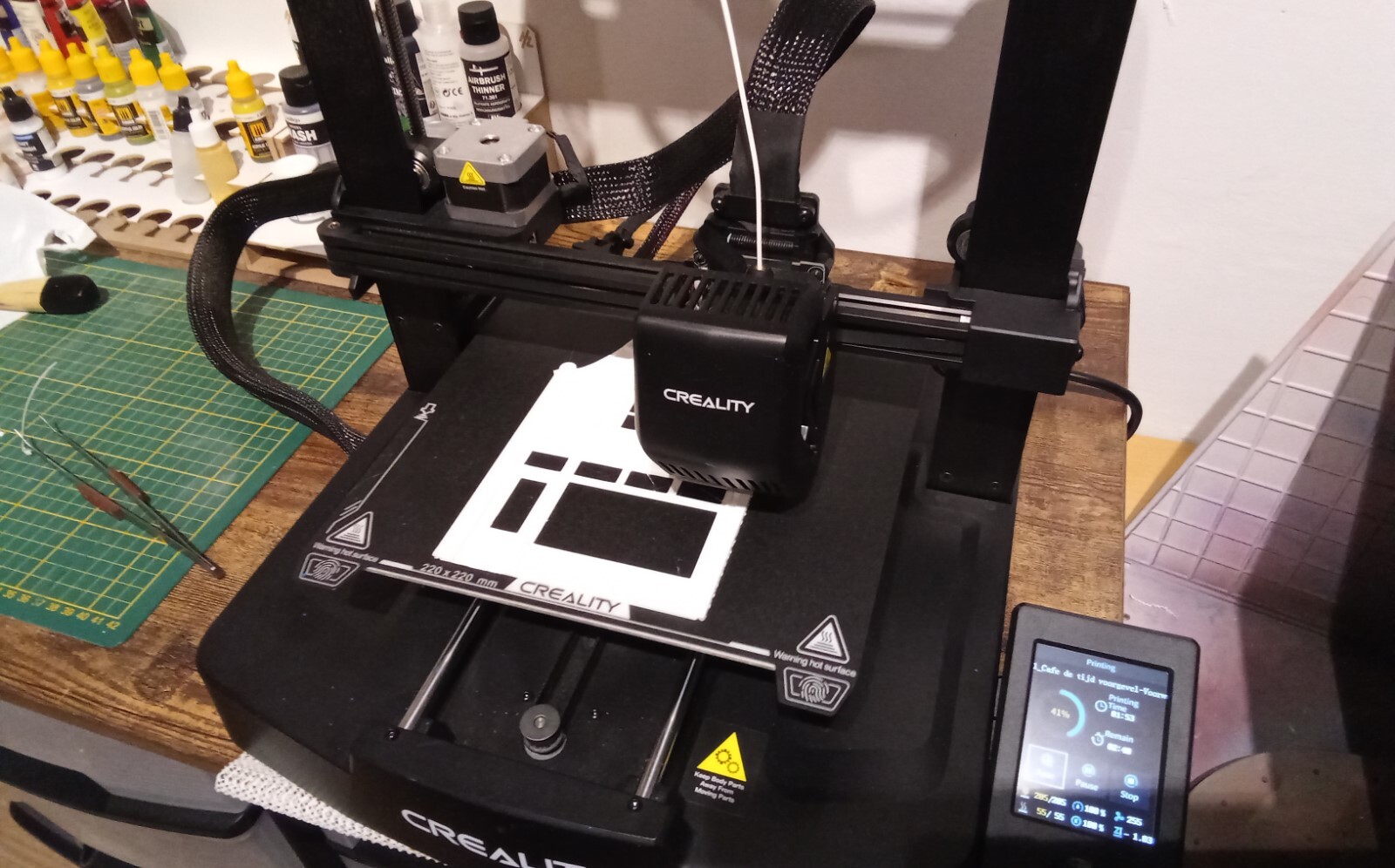

Als eerste een proef gedaan of het goed mogelijk is om bakstenen te kunnen printen.
Dit doe ik wel met een 0,2mm nozzle zoals te zien bij de schoorsteen de grote delen doe ik met een 0,4mm nozzle.
En dit was het resultaat.

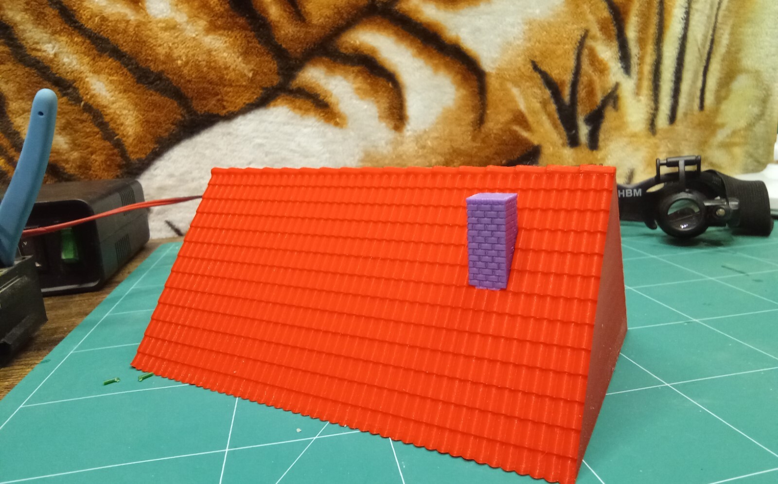

Het dak stl bestand heb ik hergebruikt en een aanpassing gedaan voor het pasvlak van de schoorsteen en de schaal van 1;87 aangepast naar 1:43,5.
Later zal ik bij ander te bouwen huisjes nieuwe dakpannen tekenen welke beter overkomen, maar voor nu laat ik het zo bij dit huisje.

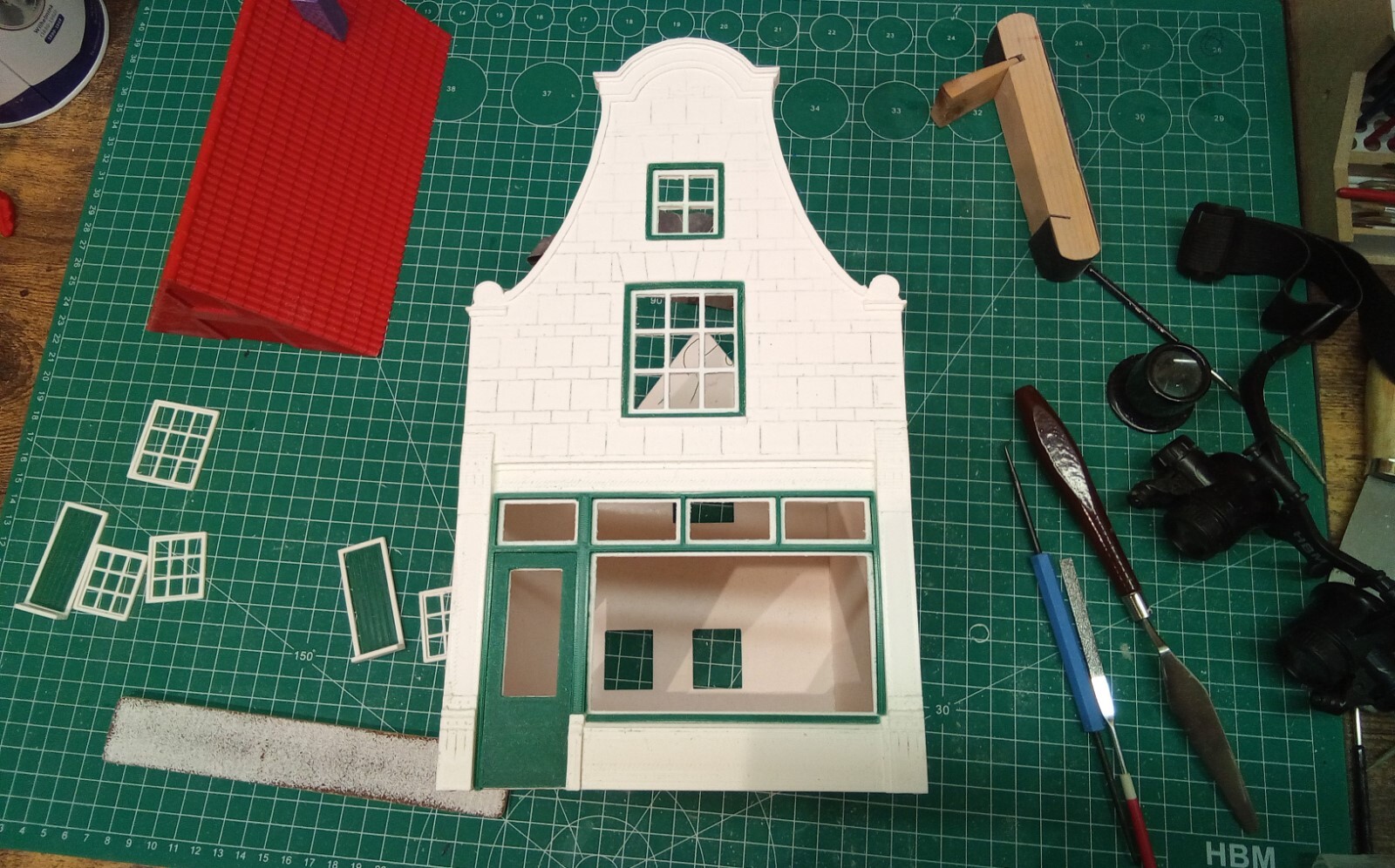

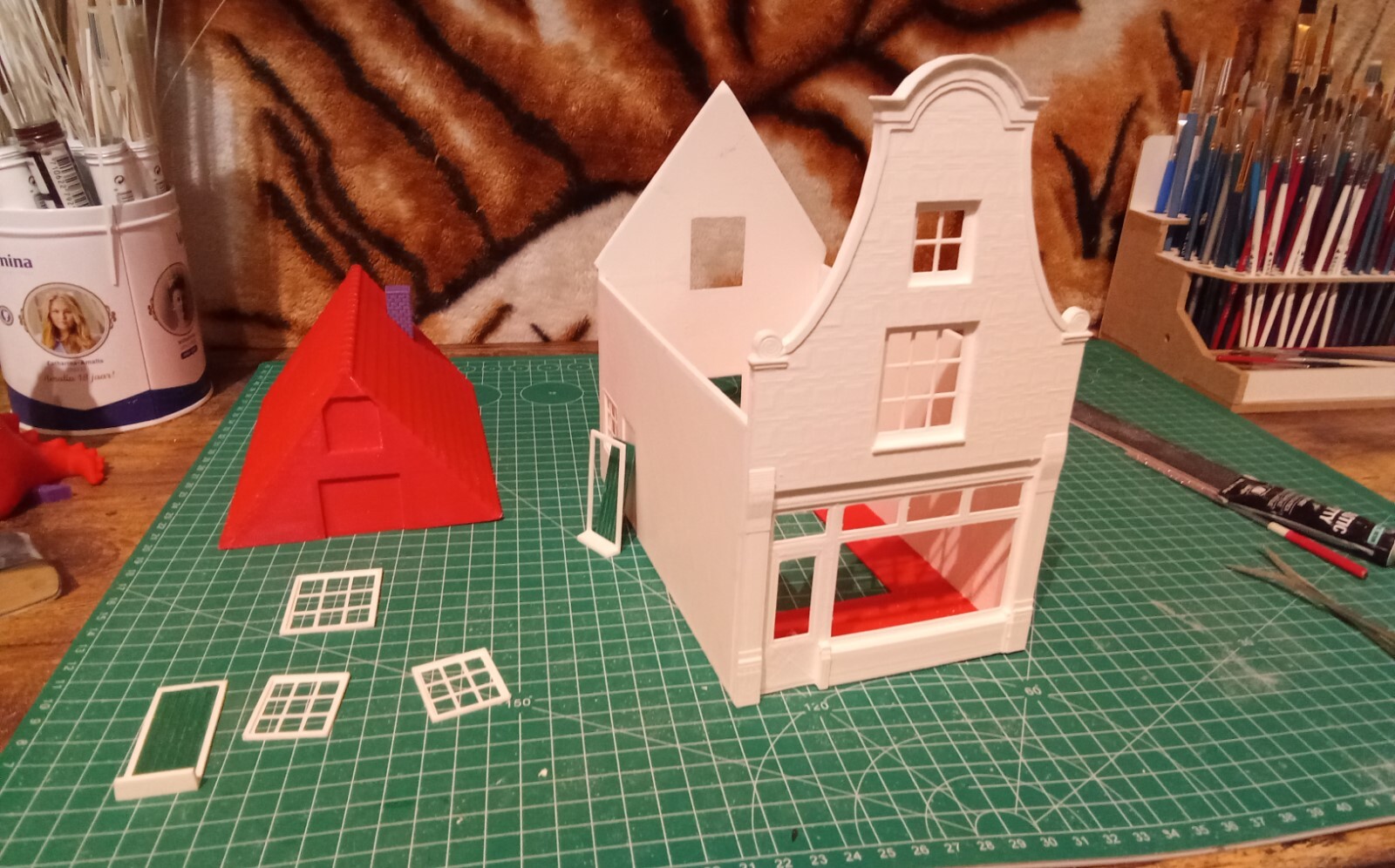

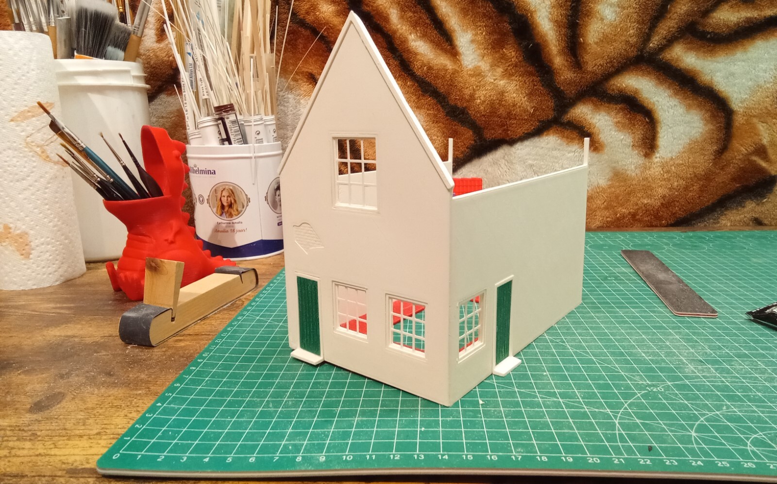

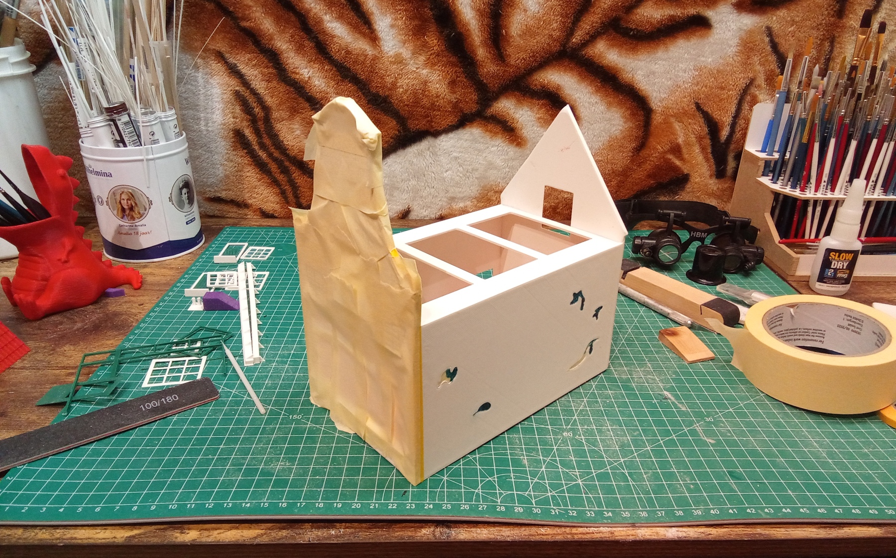

Na het dak zijn de 2 zijgevels en de voor en achter wand geprint.
Zo zijn de deuren, raamstijlen en deurposten allemaal losse onderdelen.
Dit is handig bij het schilderen maar ook met het lijmen van de onderdelen.
Na een weekje tekenen, 3d printen ziet alles dan nu zo uit.
De volgende keer zal alles gelijmd en van een kleurtje voorzien zijn.
Ook bekijk ik de mogelijkheid om dit huisje op thingiverse te plaatsen zodat het voor iedereen beschikbaar is.
Tot de volgende update.
Groet Ronald.

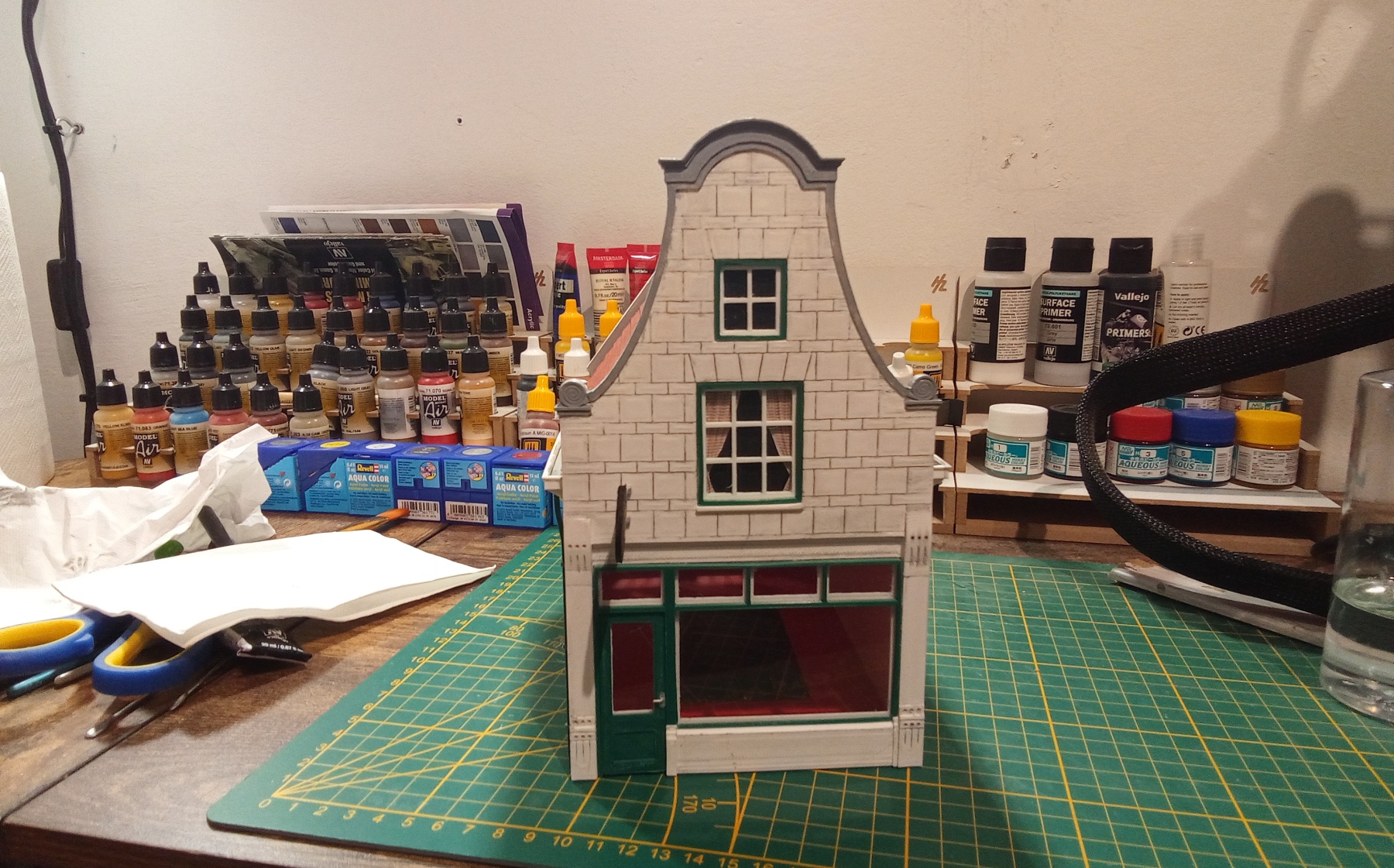

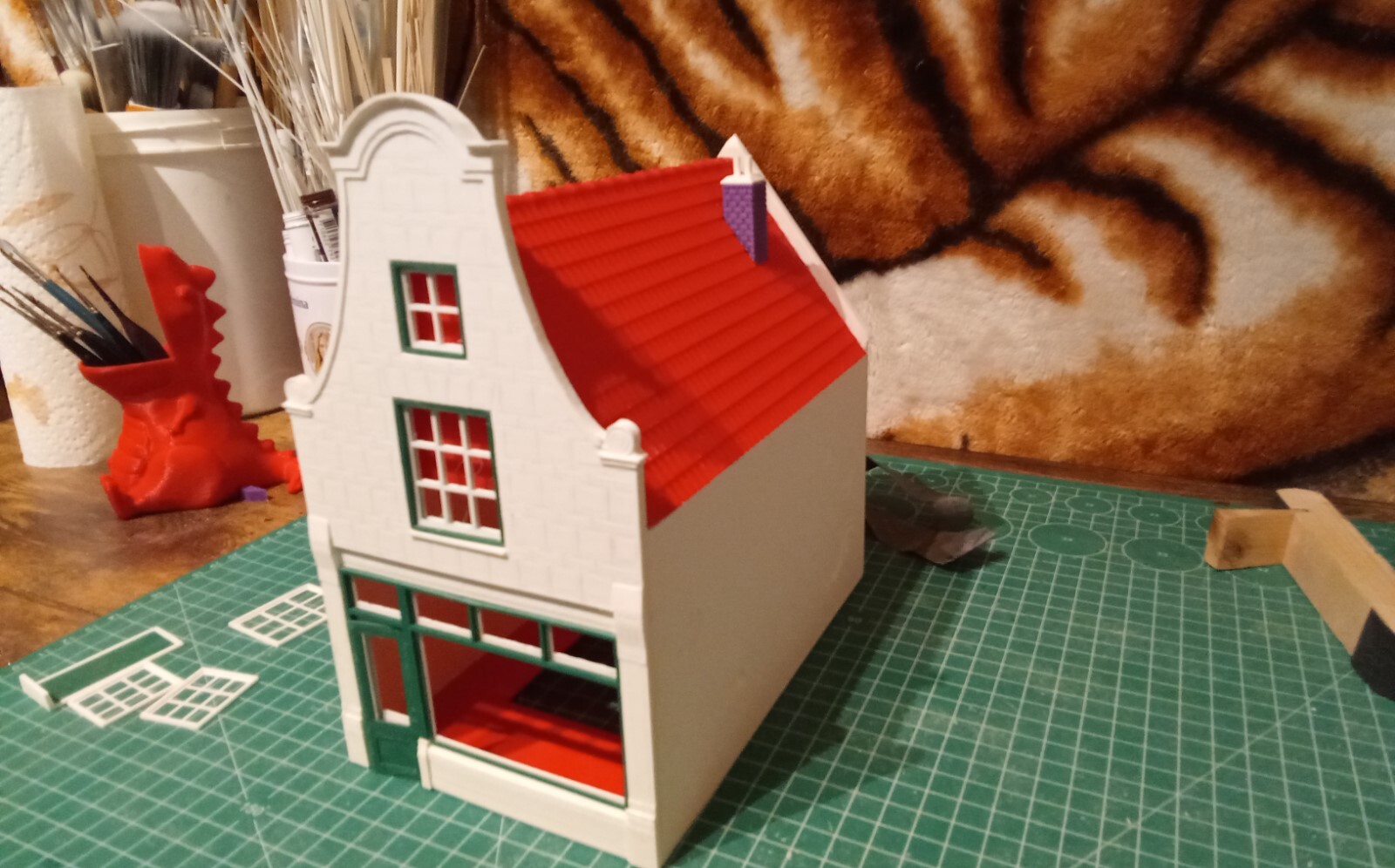

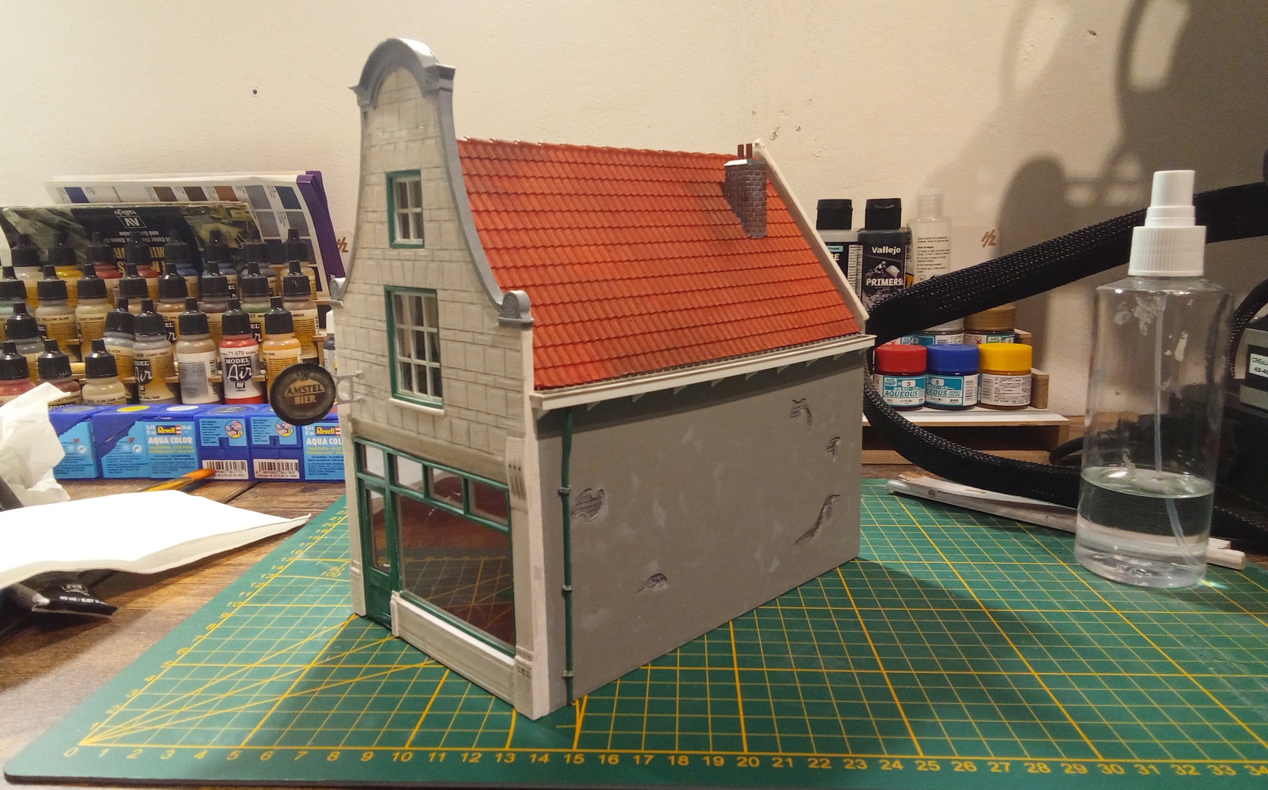

04 January 2024, 18:16:12 »
Iedereen nog bedankt voor de compliment 👍.

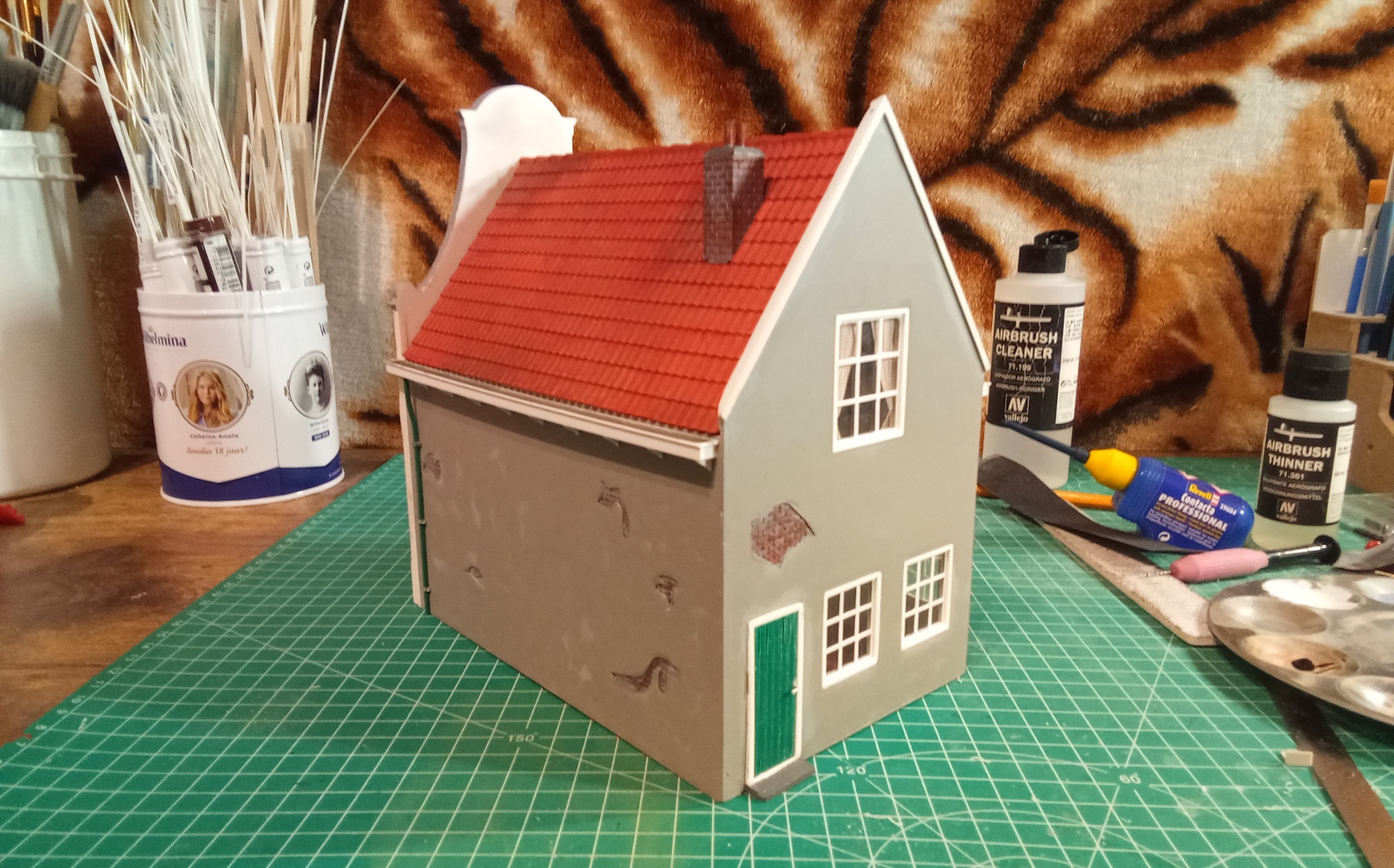

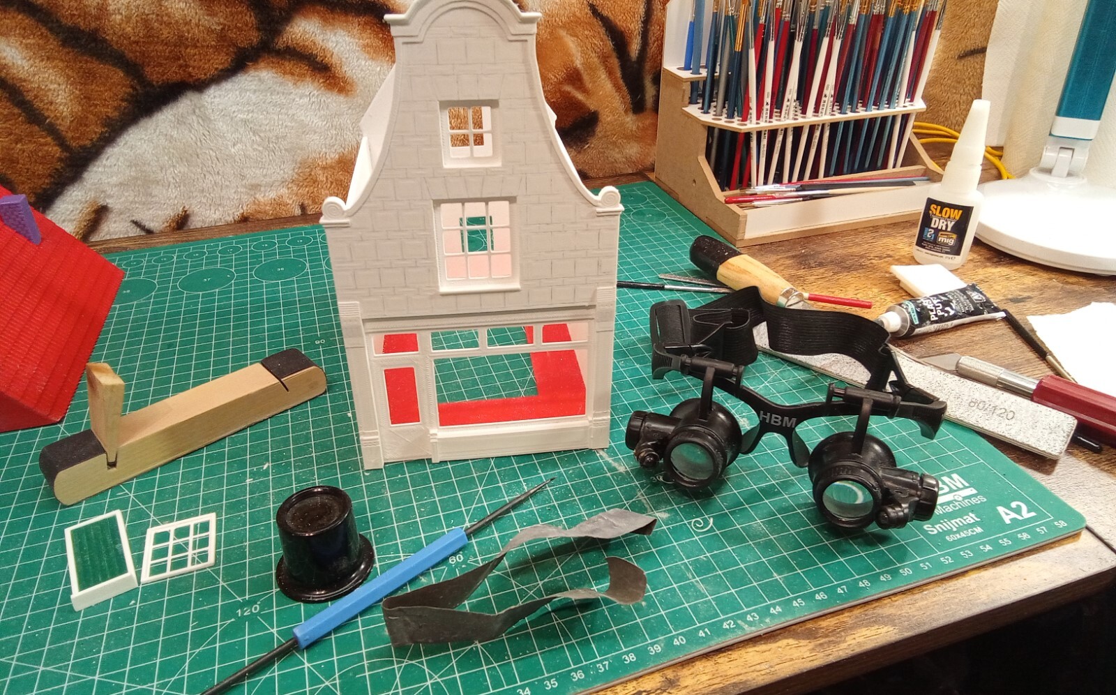

Het huisje(cafe) begint nu al langzaam ergens op te lijken.
Voor de binnen inrichting zal ik een bar met biertap gaan 3d tekenen en printen, maar ook de voorgevel mag wel een beetje kleur/vuil hebben.
Groet Ronald.

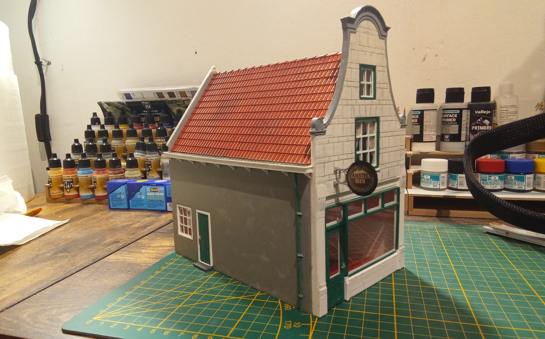

DH1-3104
Berichten: 240
Hobby 3d designer, Schaal 1:43,5 en 1:24

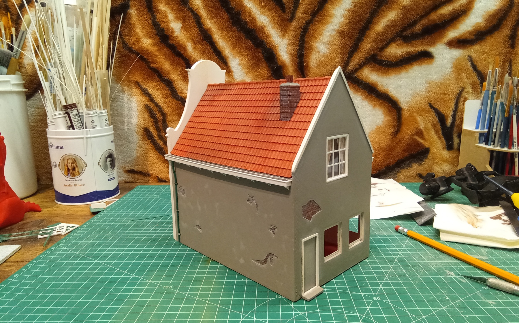

Re: De (3d) knutsels van Ronald.
05 January 2024, 14:25:21 »

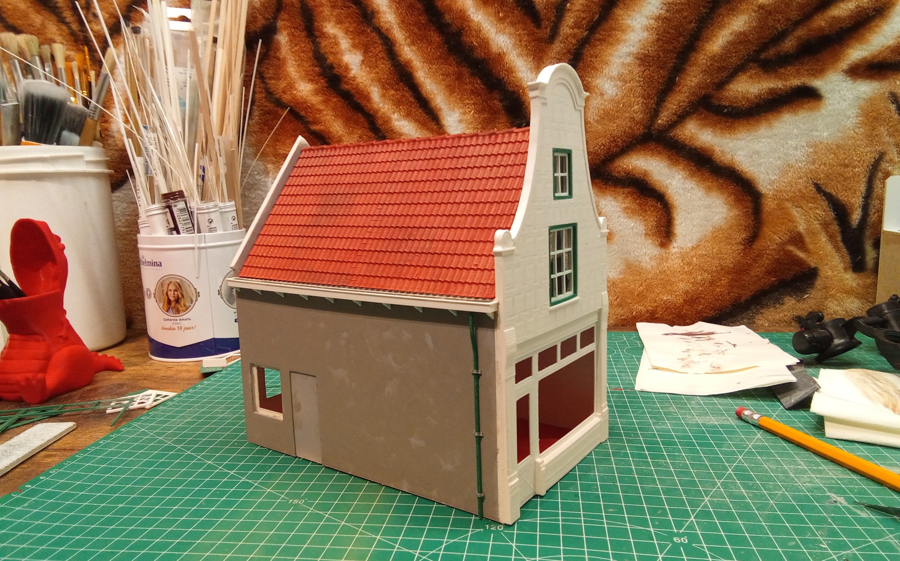

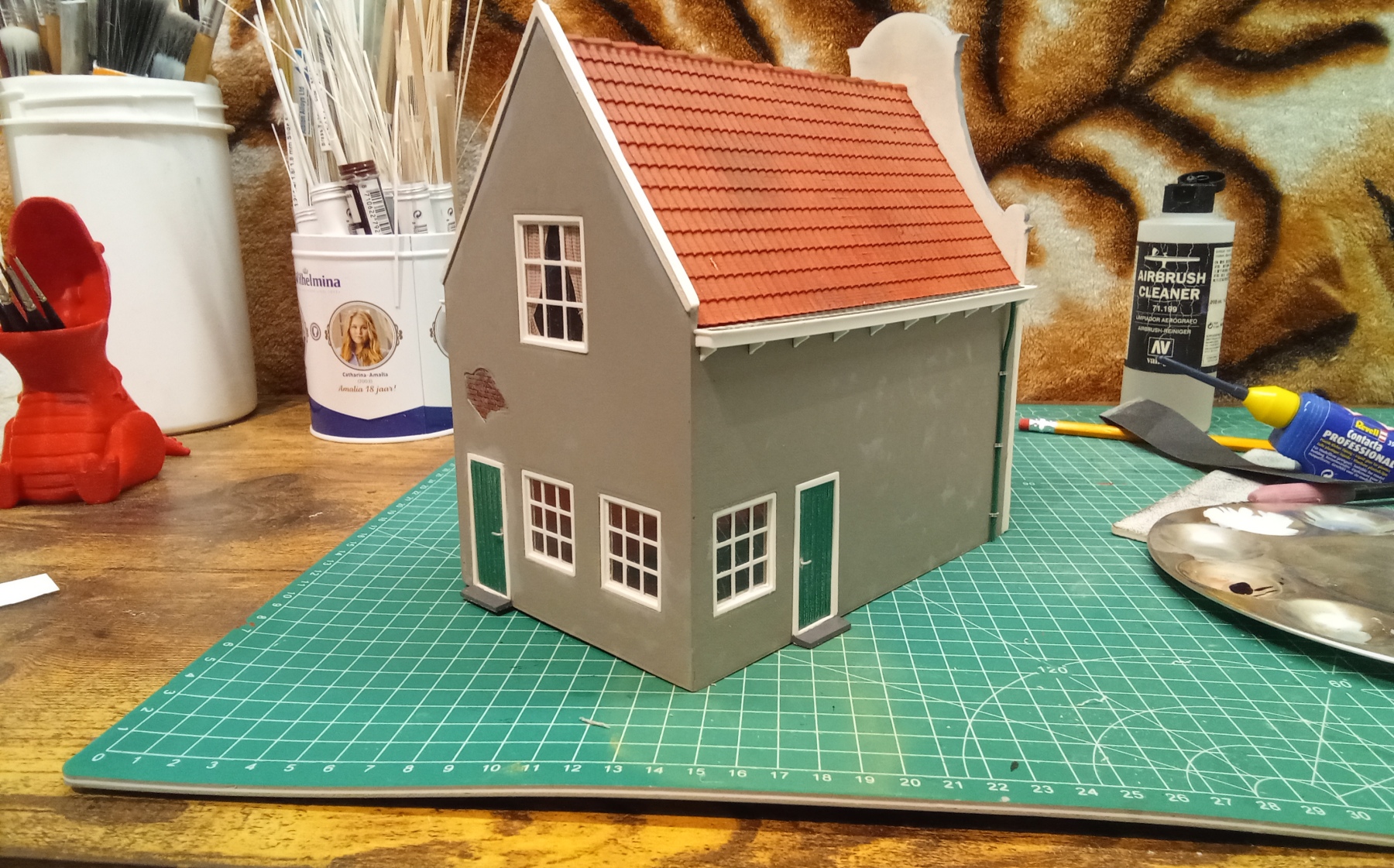

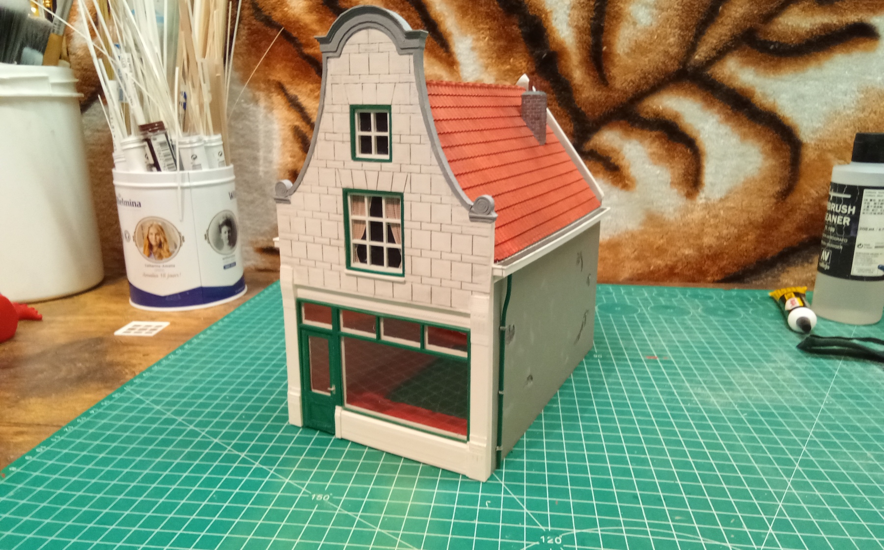

Weer een klein stukje veder.
Maar de voorgevel krijgt langzaam wat kleur.
Voor de personen die dit pas nu zien dit wordt een spoor nul model in de schaal 1:43,5.
Dit is een volledig door mijn zelf 3d getekend en 3d geprint model alles in losse onderdelen.
Dit alles met simpele FDM (filament) printers de grote stukken met een 0,4 nozzle en de kleine delen 0,2 mm nozzle.
Groet Ronald.
Met vriendelijke groet Ronald Hofmeester.

DH1-3104
Berichten: 240
07 January 2024, 18:44:18 »
Dit is het resultaat van twee weken werken, nu de binnen inrichting gaan maken.
Maar aan de achterzijde moeten nog een hoop details toegevoegd worden.
Groet Ronald.

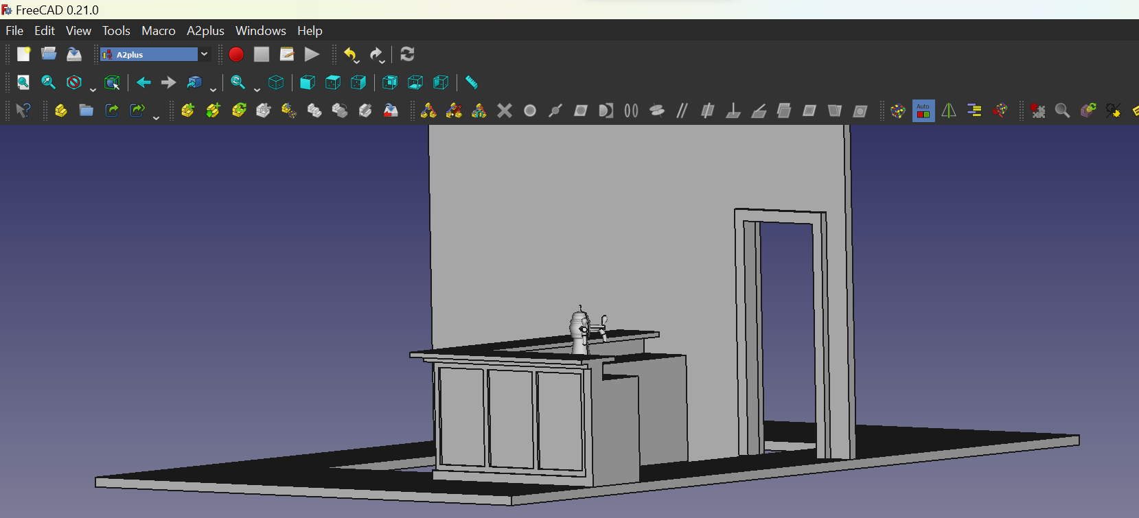

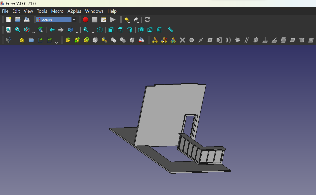

Ben nu bezig met de binnen inrichting.
Heb een scheidingswand getekend een bar en bier tap.
Nu moet ik op zoek naar een plaatje/foto met daarop een achtergrond van een cafe/wand.
Ook nog een paar bar krukken tekenen en dan kan alles geprint gaan worden.

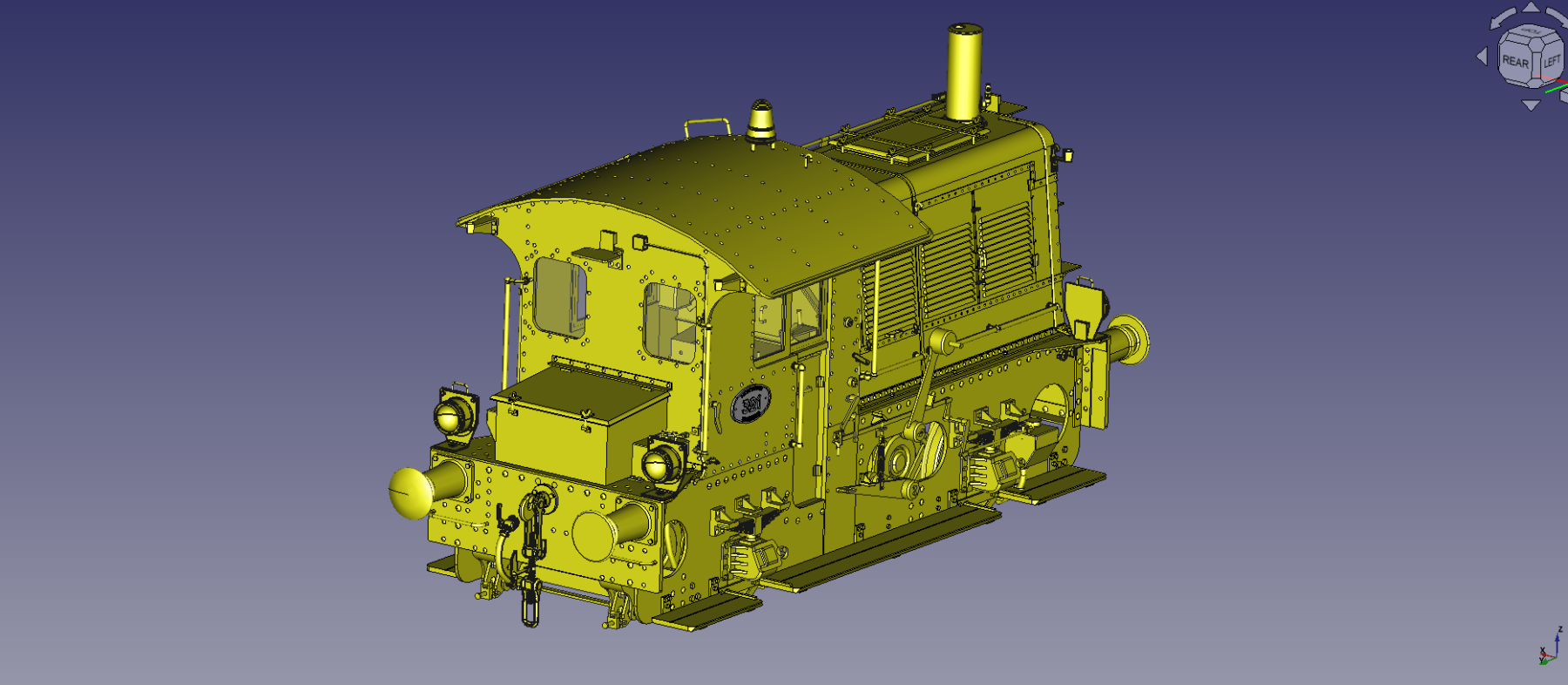

DH1-3104
Berichten: 240
01 February 2024, 19:39:34 »

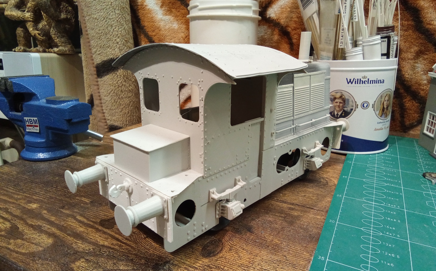

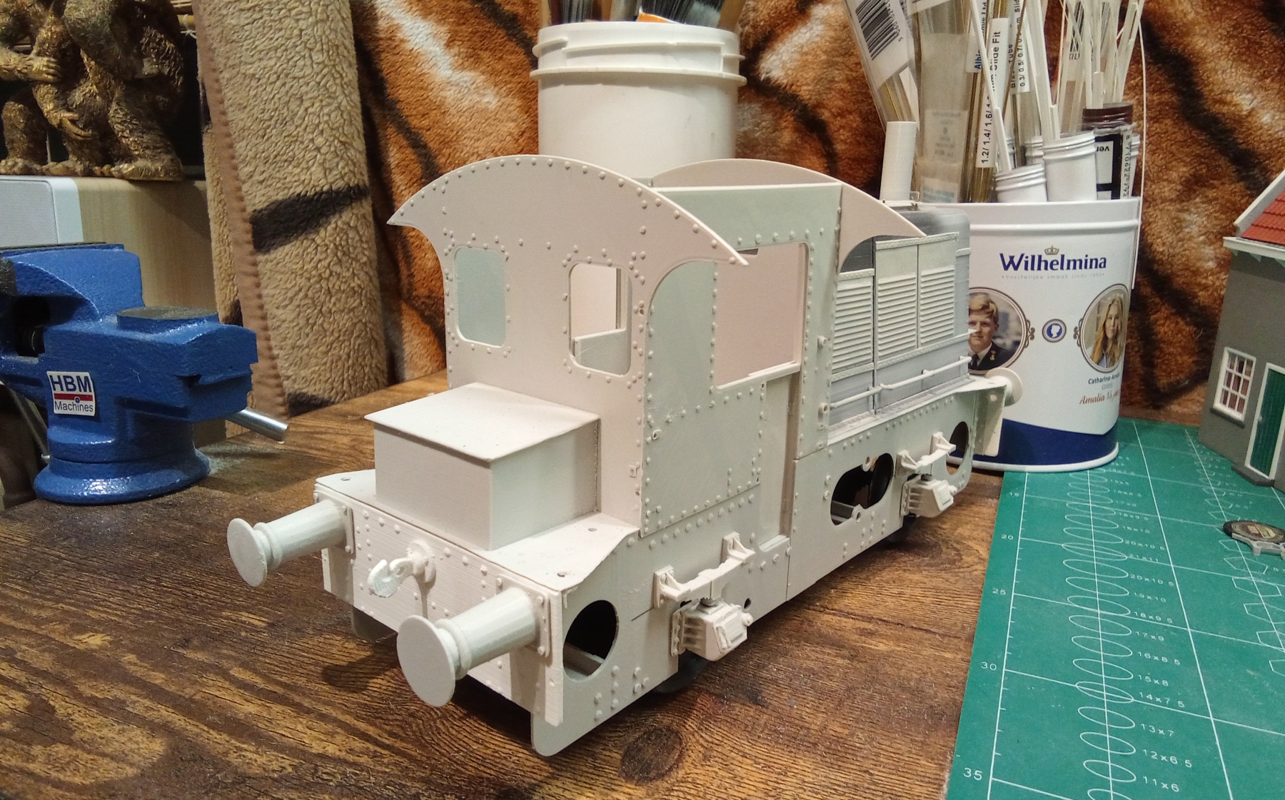

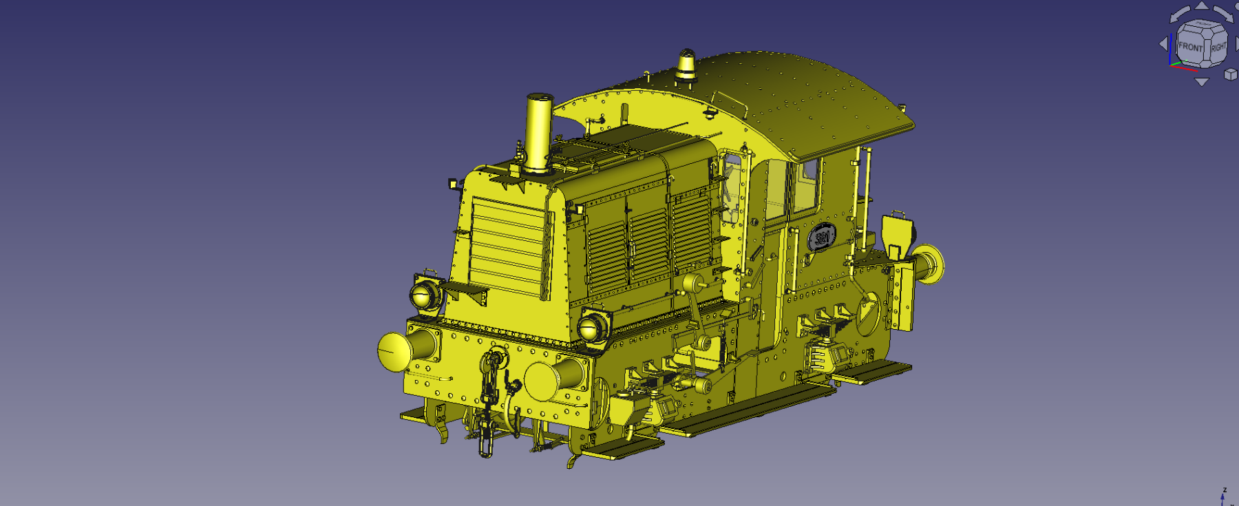

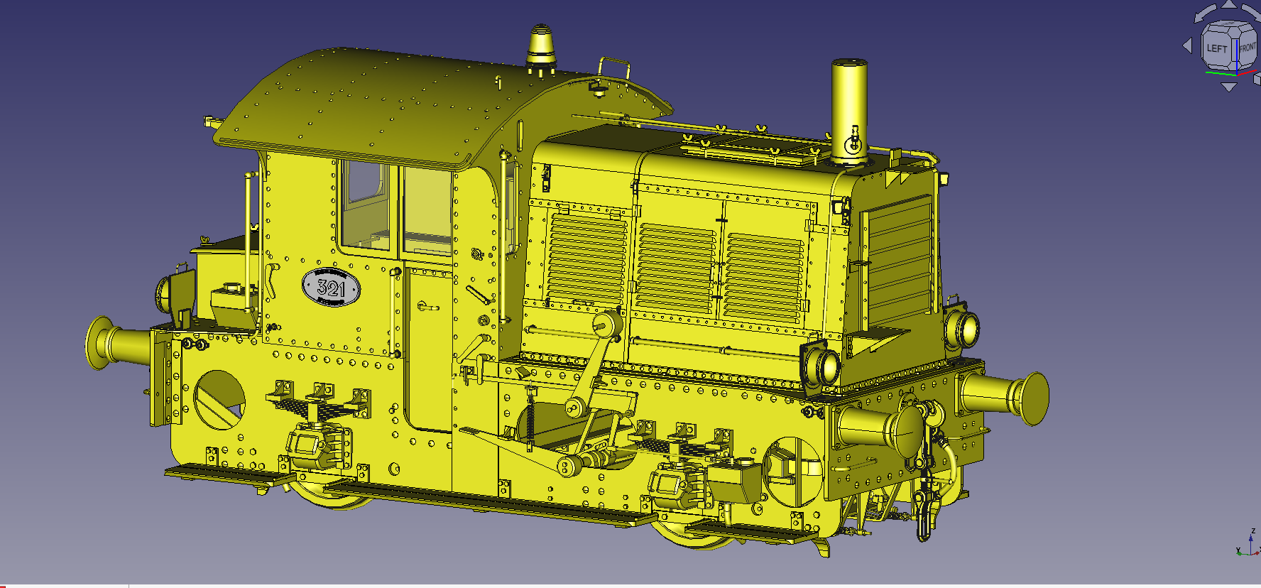

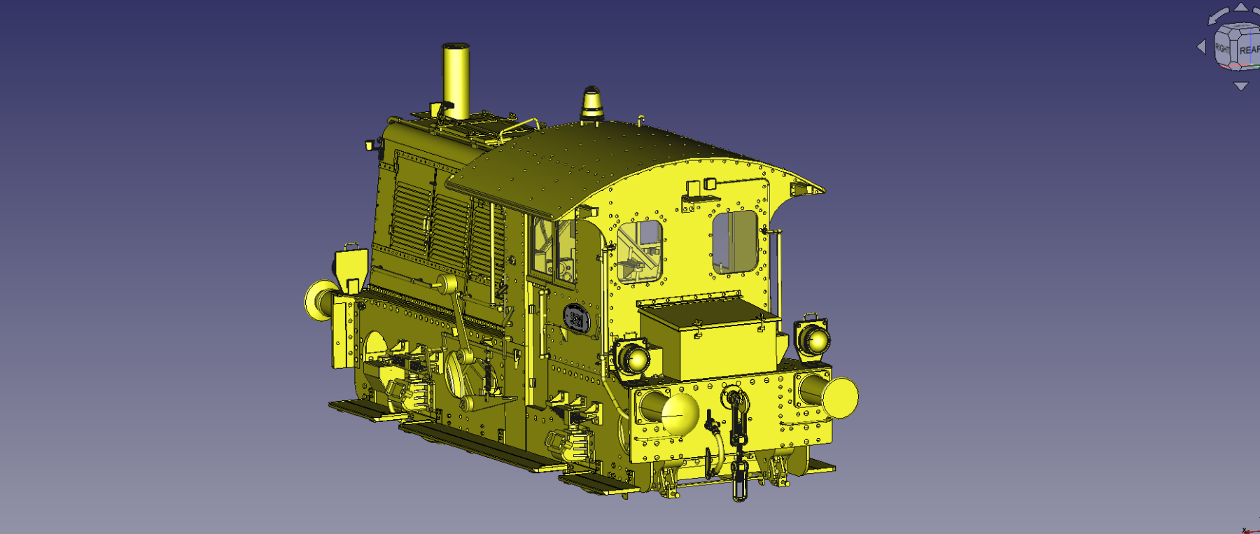

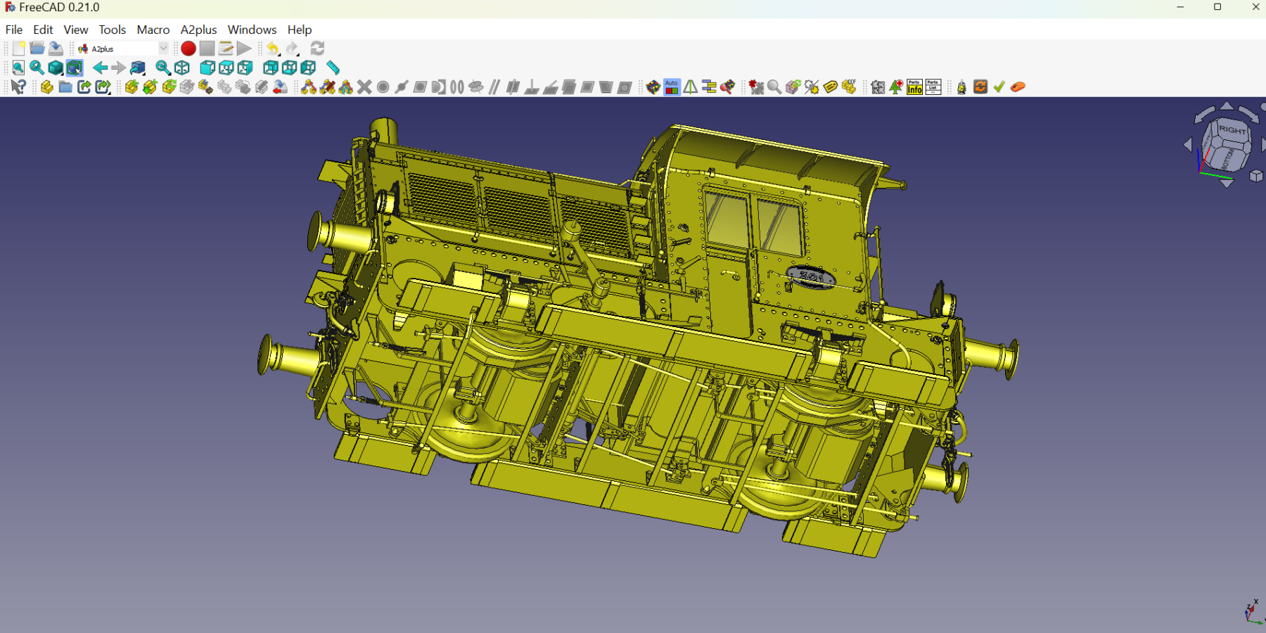

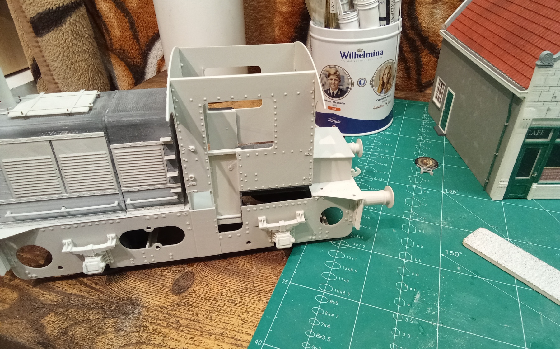

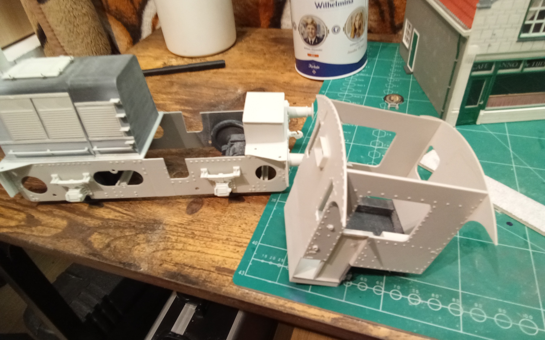

Een project waar ik inmiddels alweer een jaar mee bezig ben is de bouw van een sik in de schaal 1:24.
Vandaag heb ik de laatste hand gelegd aan het 3d ontwerp.
Een klein deel van het model heb ik al 3d geprint, zo kan ik tussentijds controleren op de toleranties en maten van de geprinte onderdelen kloppen.
Hier een aantal foto's van het ontwerp en het model.
Binnenkort weer meer over de bouw van de sik.
Groet Ronald.

Berichten: 11755
01 February 2024, 21:34:29 »
Ronald,
Nog 1 ieniemienie klein dingetje... het luikje op de huif net voor de schoorsteen. Vulopening radiateur. Of heb je dat er op zitten en kan ik het niet goed zien? Maar dan zit alles er open er aan. Knap getekend
FritsT.
