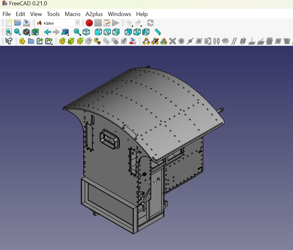

Nog 1 ieniemienie klein dingetje... het luikje op de huif net voor de schoorsteen.
Dit had ik voor me uitgeschoven omdat ik geen duidelijke foto kon vinden.
Hierdoor was ik het helemaal vergeten. heb zo juist het gat in de huif vanaf de tekening opgemeten waar de radiateur dop doorheen gaat en daar een plaatje over gemaakt/getekend.
Groet Ronald.

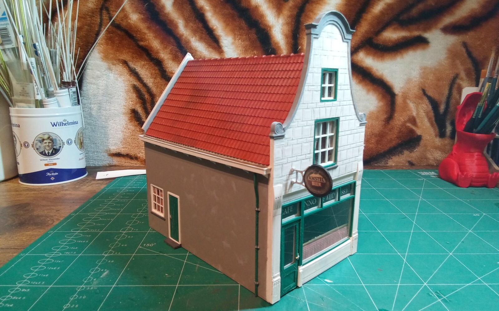

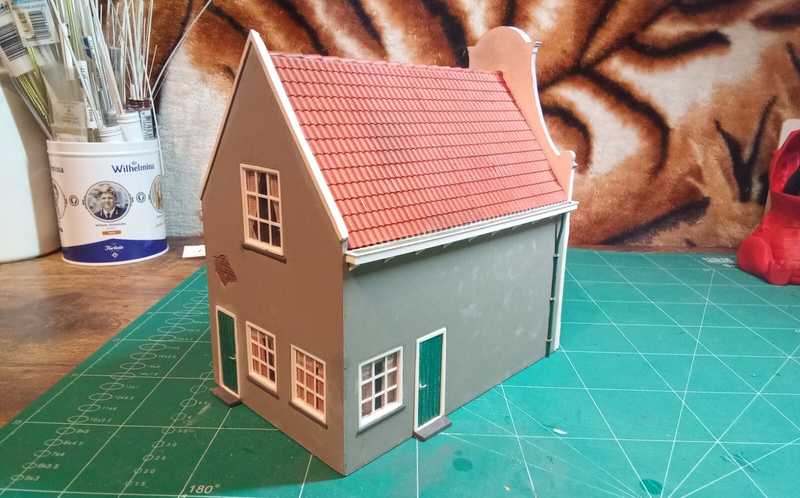

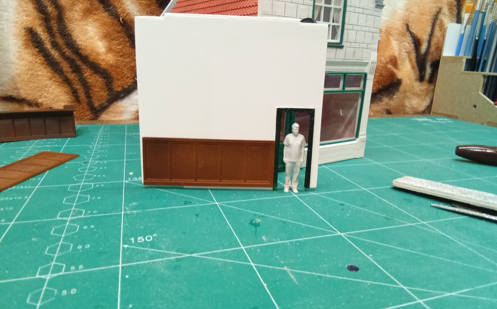

« Reactie #21 Gepost op: 05 February 2024, 13:05:26 »
Frank(Spoor010),
Ik ben al bezig geweest met het proef printen van figuren in de schalen 1:43,5 en 1:32 en 1:24 met groot sucses.
Als ik figuren kan vinden die op een rangeerder lijkt en goed te printen zijn zal ik deze zeker gaan toe voegen.

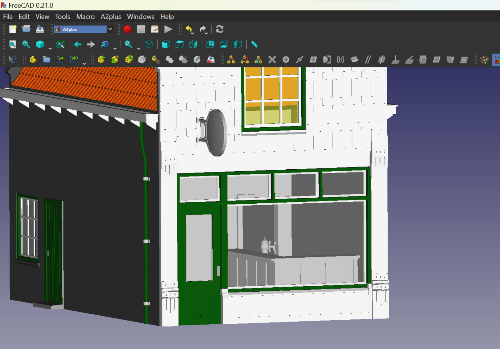

Nu weer even terug naar het huisje of wel cafe de tijd anno 1883.

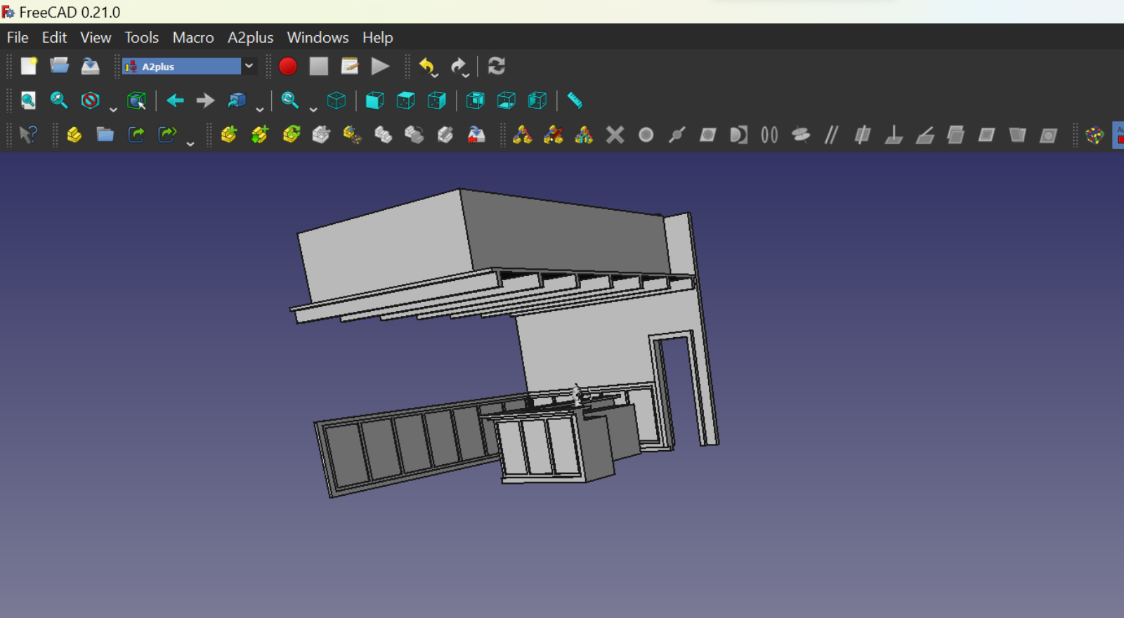

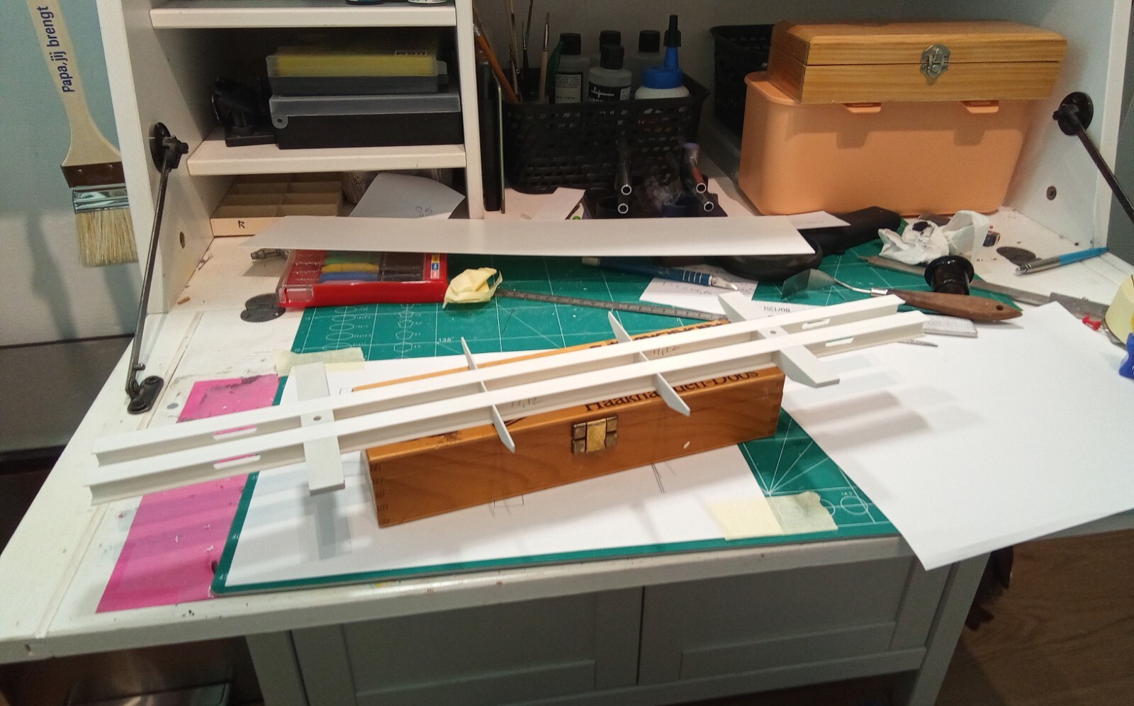

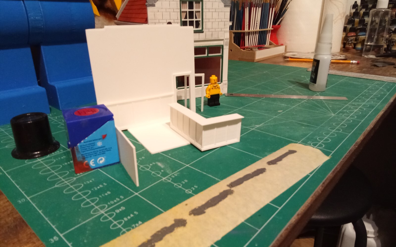

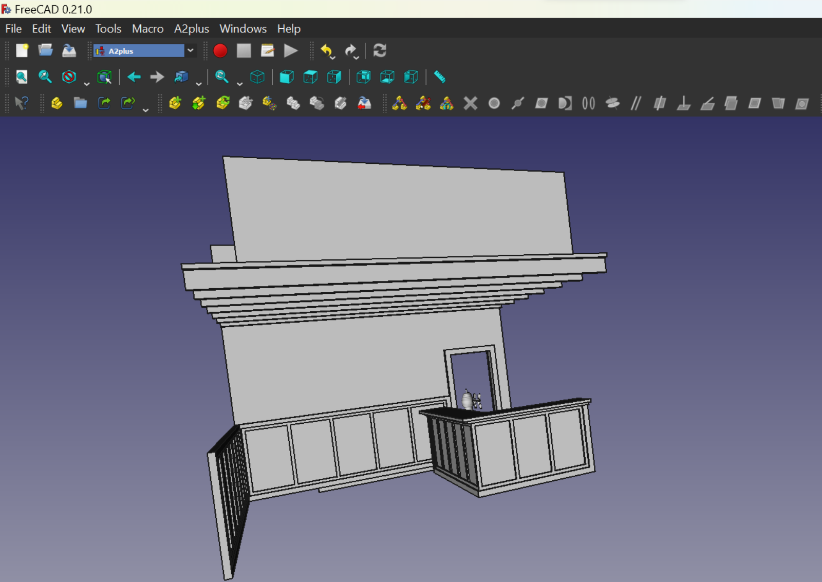

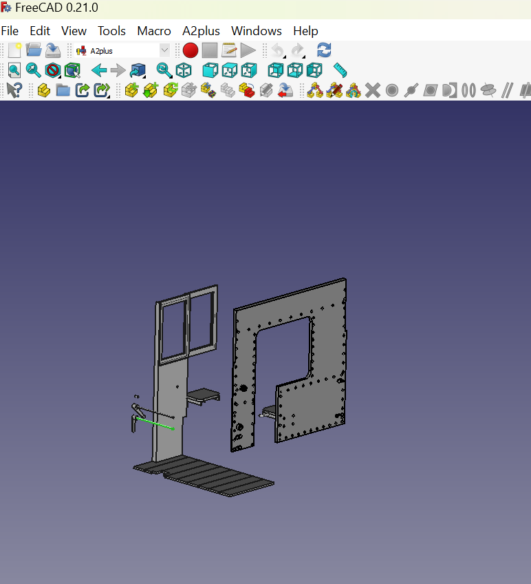

Ik was gebleven bij het interieur in 3d moet dat er dan ongeveer zo gaan uit zien.
Er wordt een wand geplaatst en een bar en een balken plafon.
Achter de bar tegen de wand plaats ik een foto/plaatje van een kast.
En zo zien de 3d geprinte delen er dan uit.

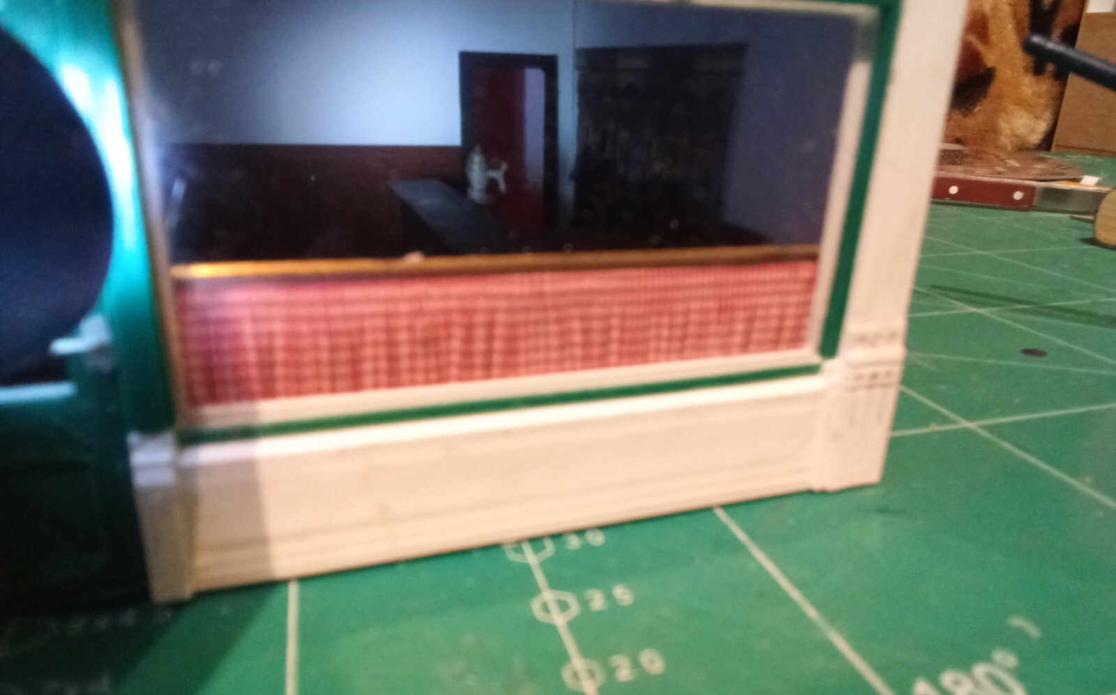

In de opening zie je een proef print van een figuur, deze is met een 0,2mm nozzle met een laag hoogte van 0,05 mm geprint de schaal is ongeveer rond de 1:43,5.
En dit is dan het eindresultaat van het huisje.
Wat ik nog ga doen is een stukje stoep/straat toevoegen met verkeersbord en brievenbus en amsterdamse plaatjes.
Alles wat je ziet zijn met simpele 3d printers geprint en ontworpen met Freecad wat een geheel gratis programma is.

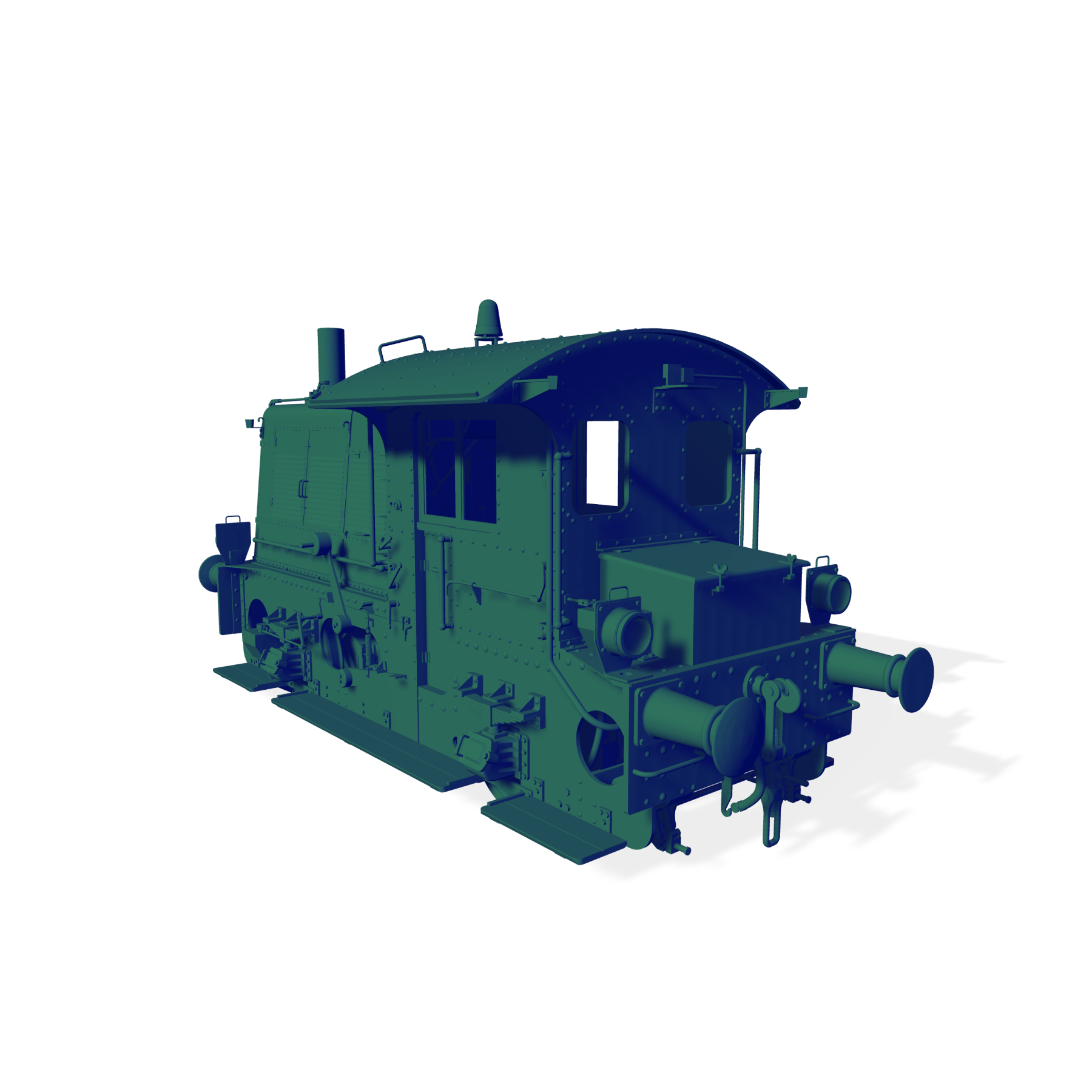

Een project waar ik op de achter grond mee bezig ben is de bouw van de NS2530 ook in de schaal 1:24.
Nu ik met het 3d ontwerp van de sik klaar ben zal ik weer verder gaan met de NS2530.

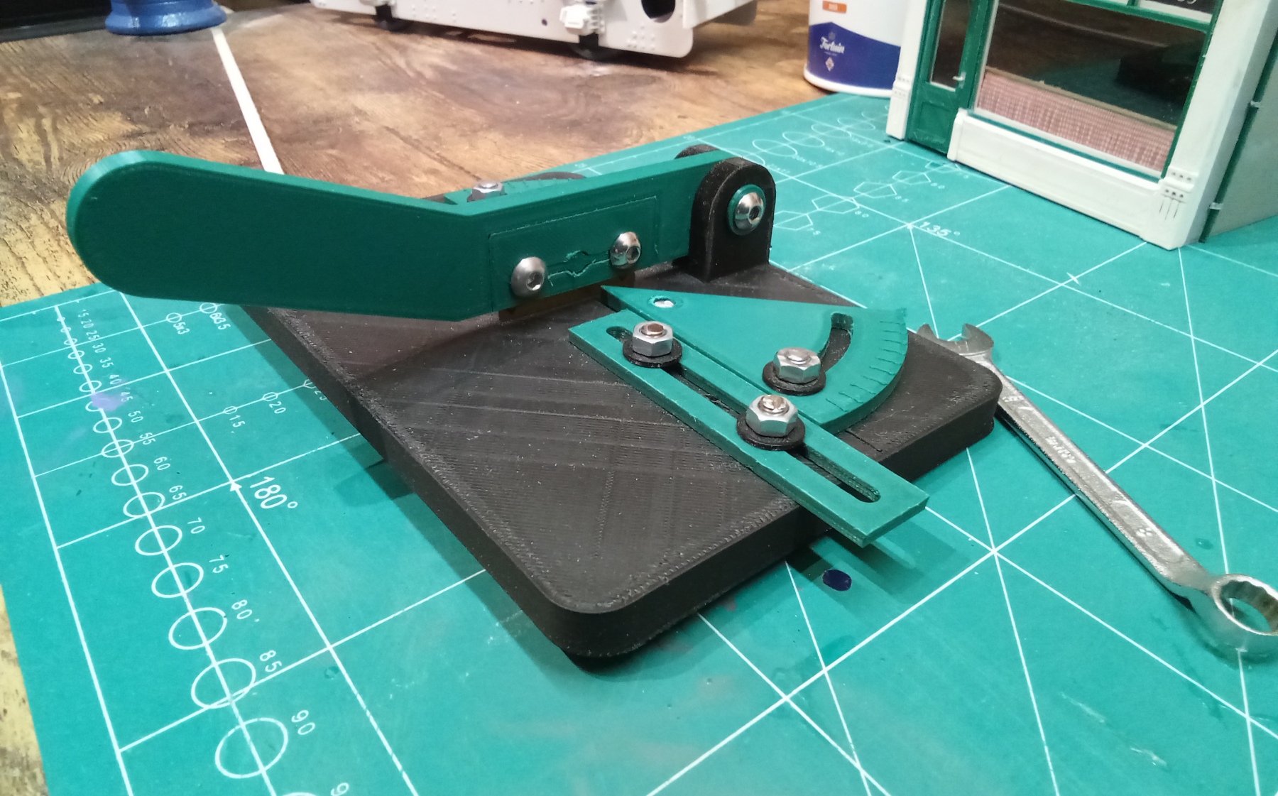

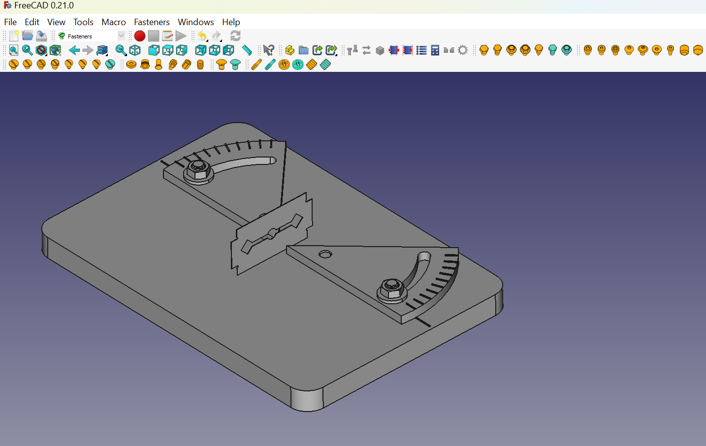

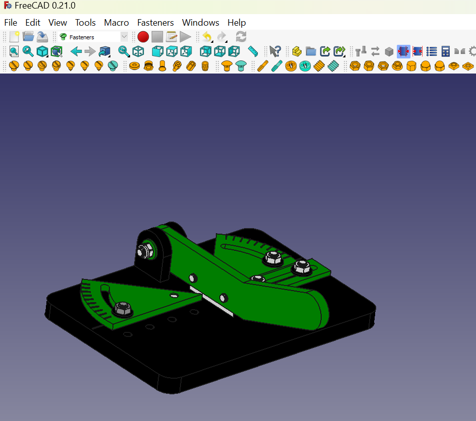

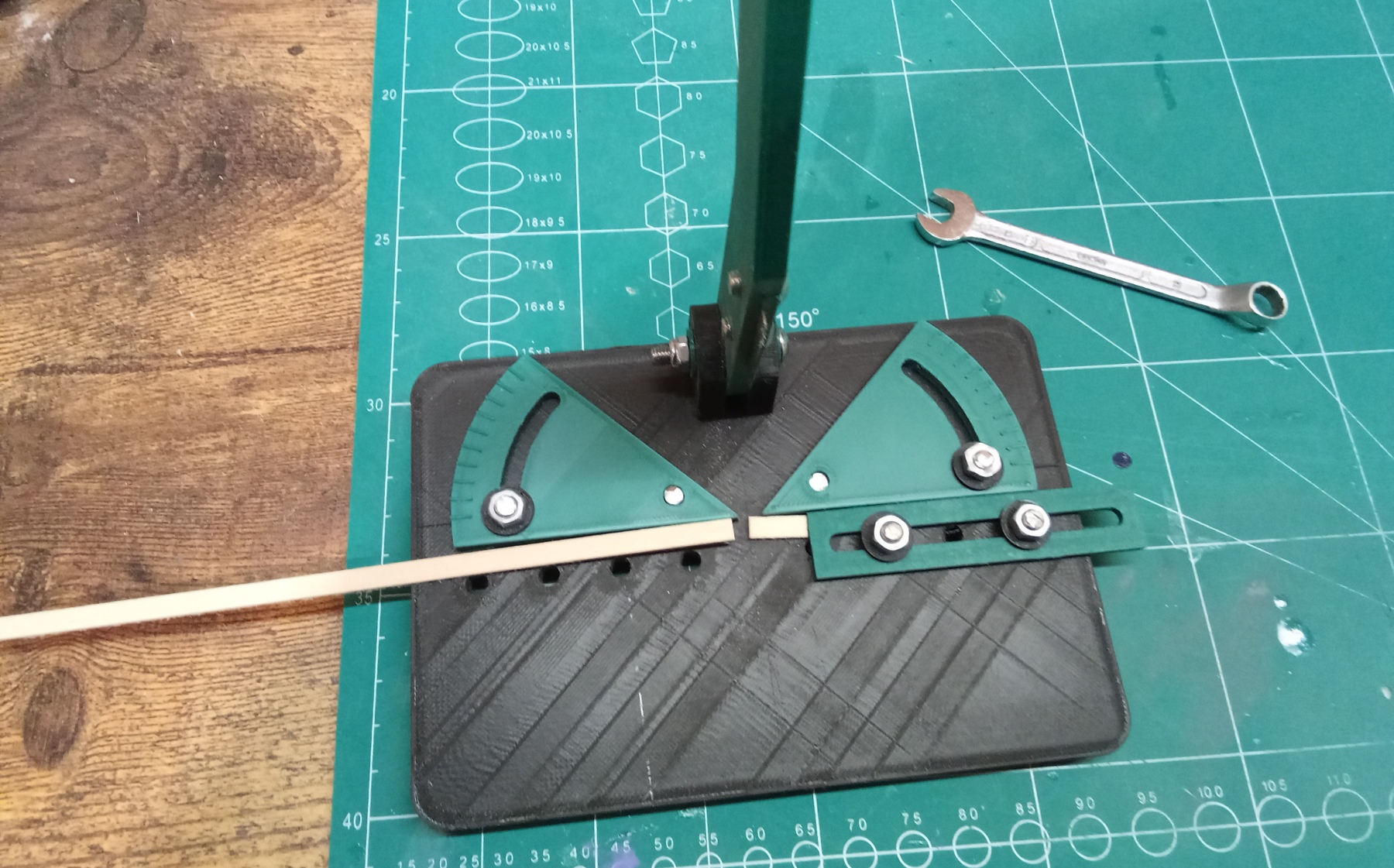

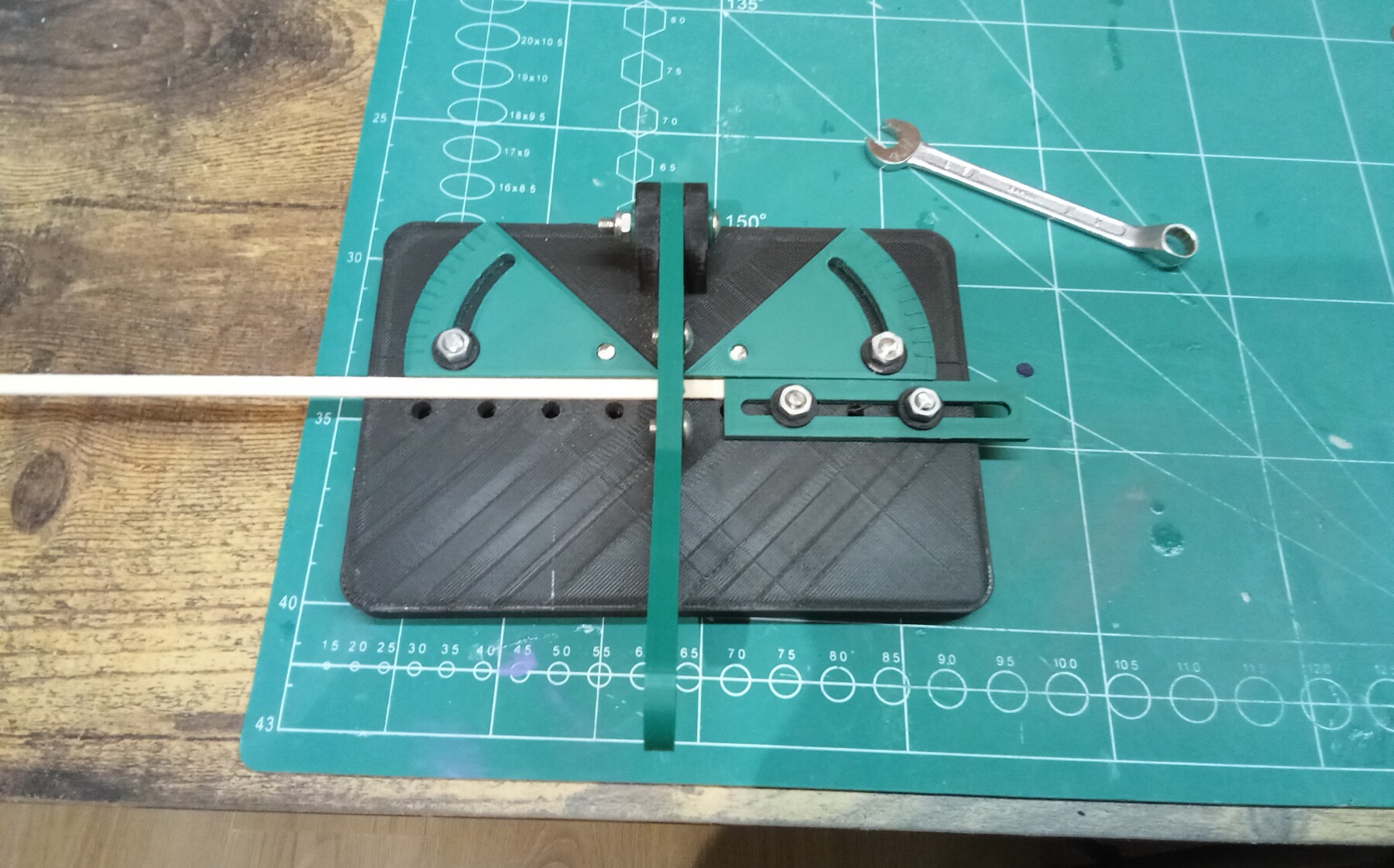

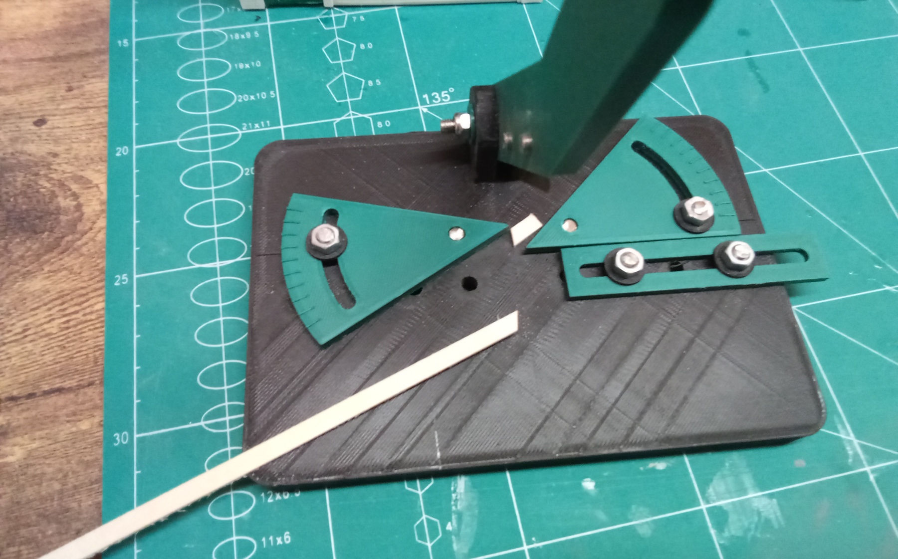

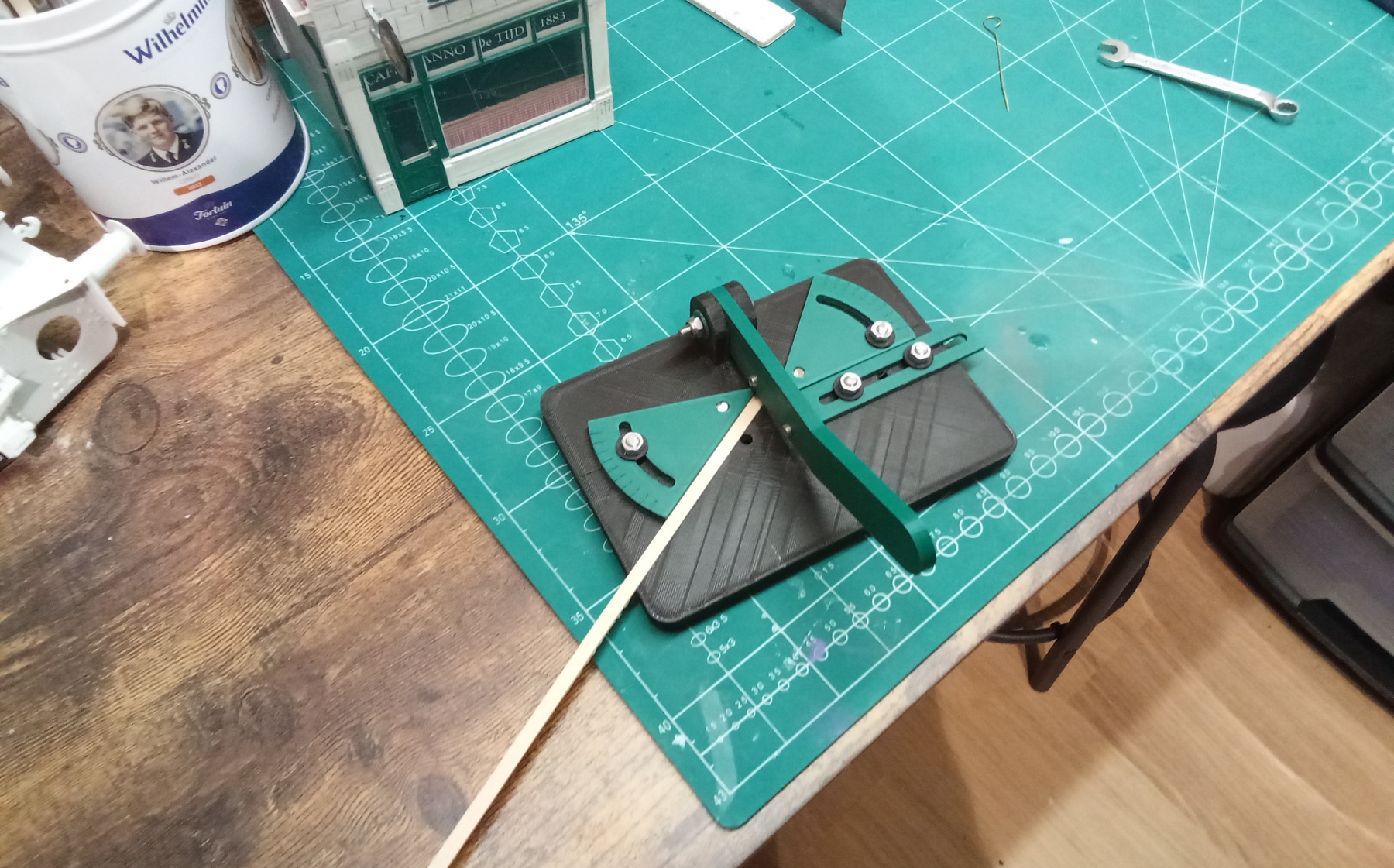

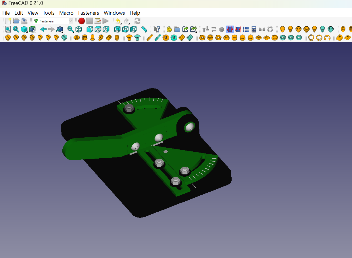

Van het weekend heb ik een strip cutter gemaakt.
Als eerste heb ik een 3d ontwerp gemaakt, het uitgangspunt was de losse mesjes die had leggen.
Dit is het ontwerp geworden.
Wat boutjes en moertjes bij elkaar gezocht.
En alle onderdelen 3d geprint en samen gebouwd.
En uit getest of het doet wat ik bedacht had, het snijdt netjes hout en styreen door.
Het ziet er zo uit.
Zo zie dat je met simpele middelen een mooi stukje gereedschap kan maken.
Tot de volgende update.

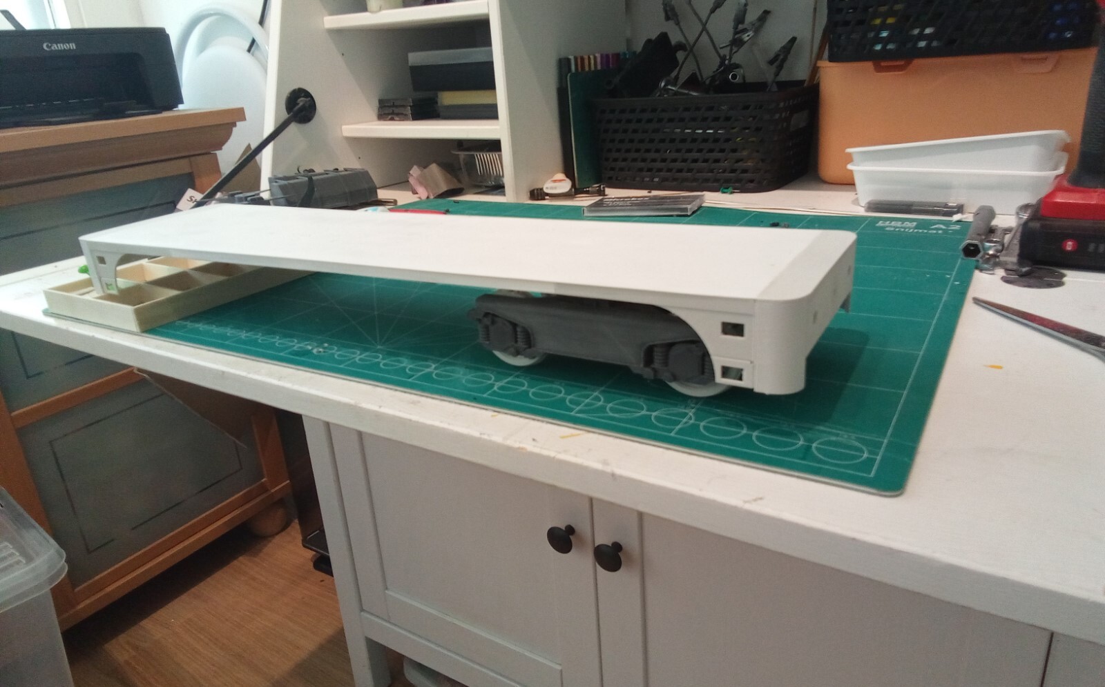

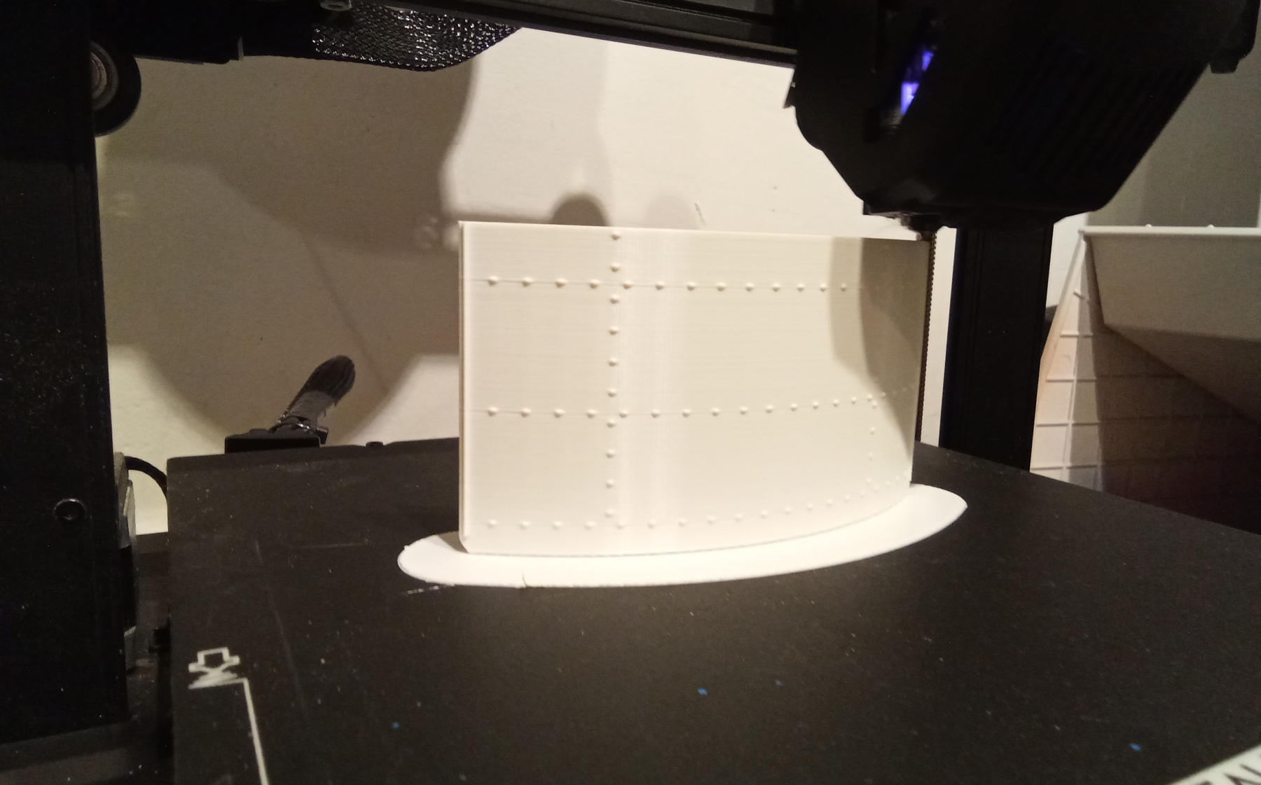

« Reactie #25 Gepost op: 18 February 2024, 14:27:18 »

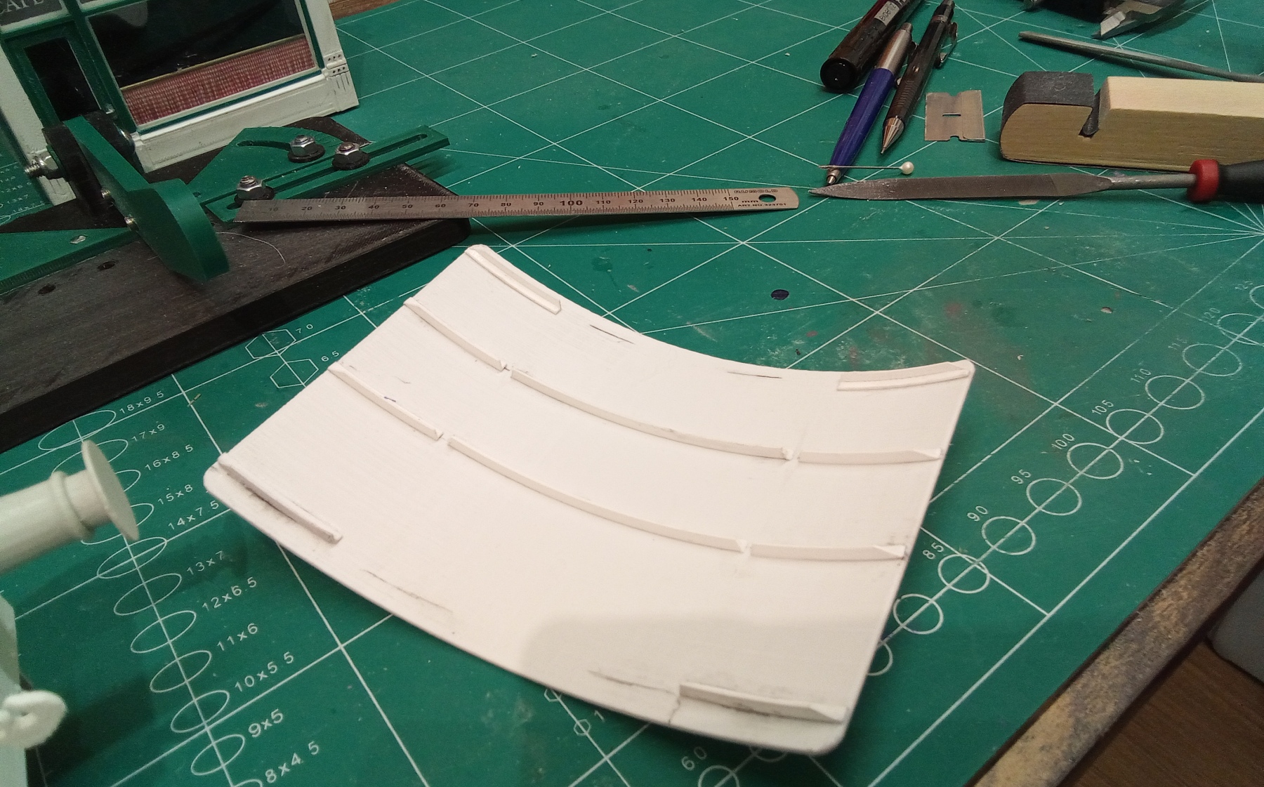

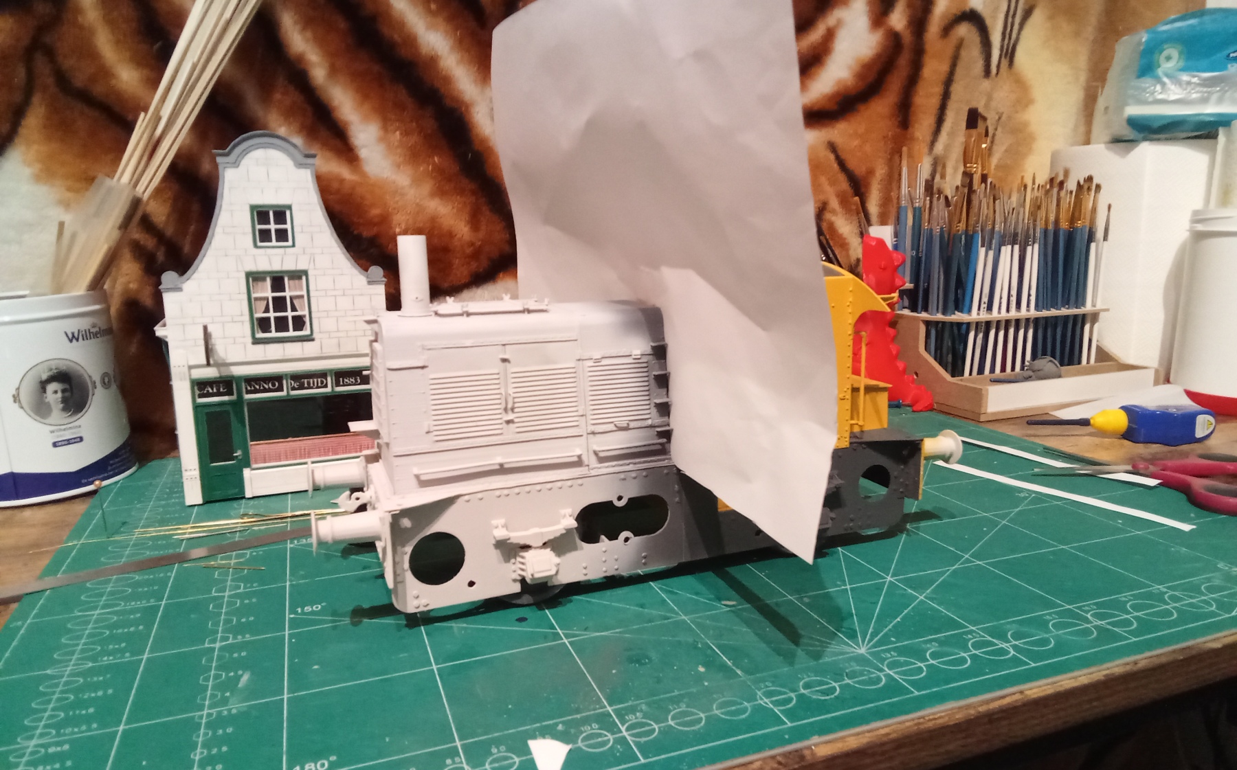

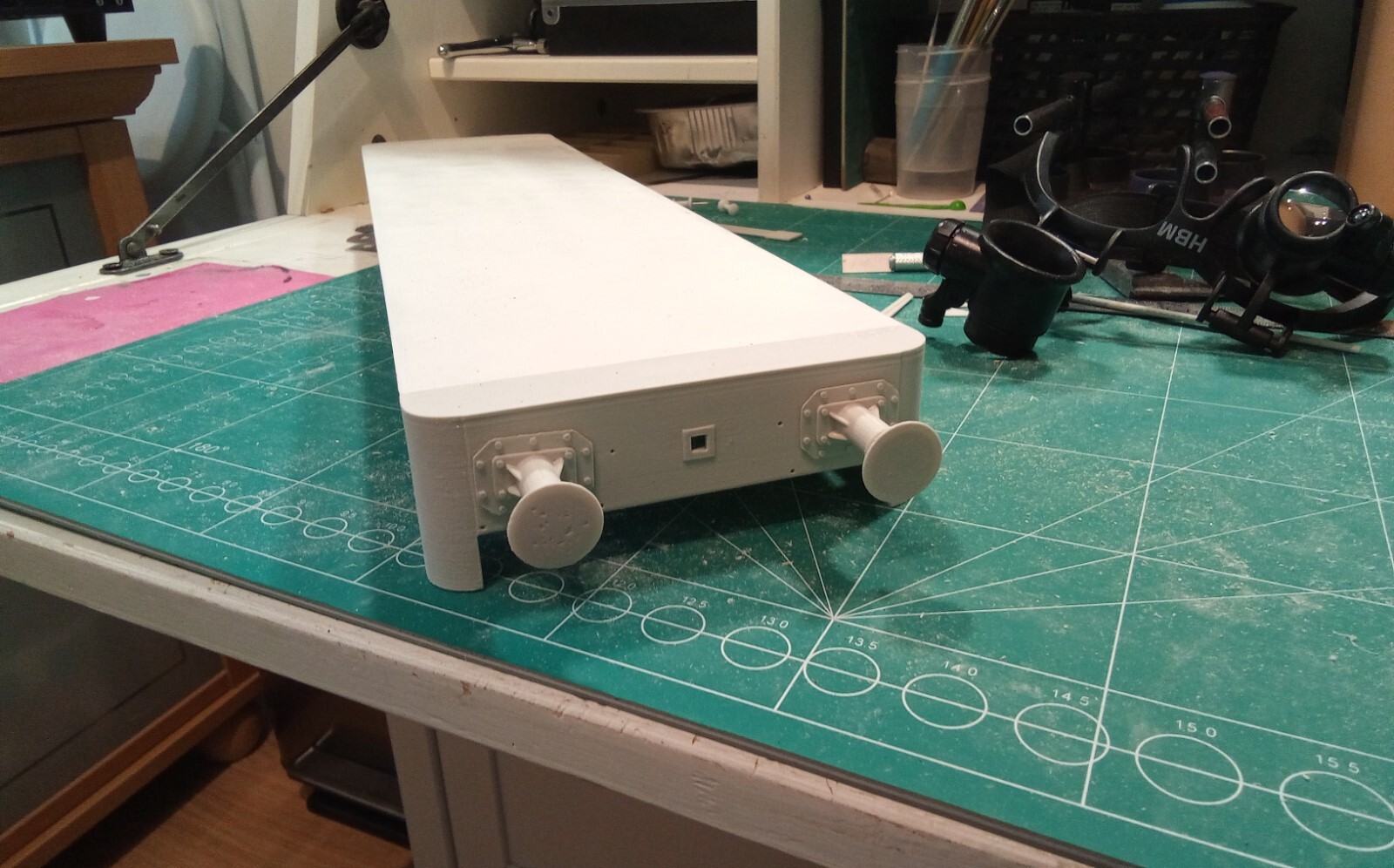

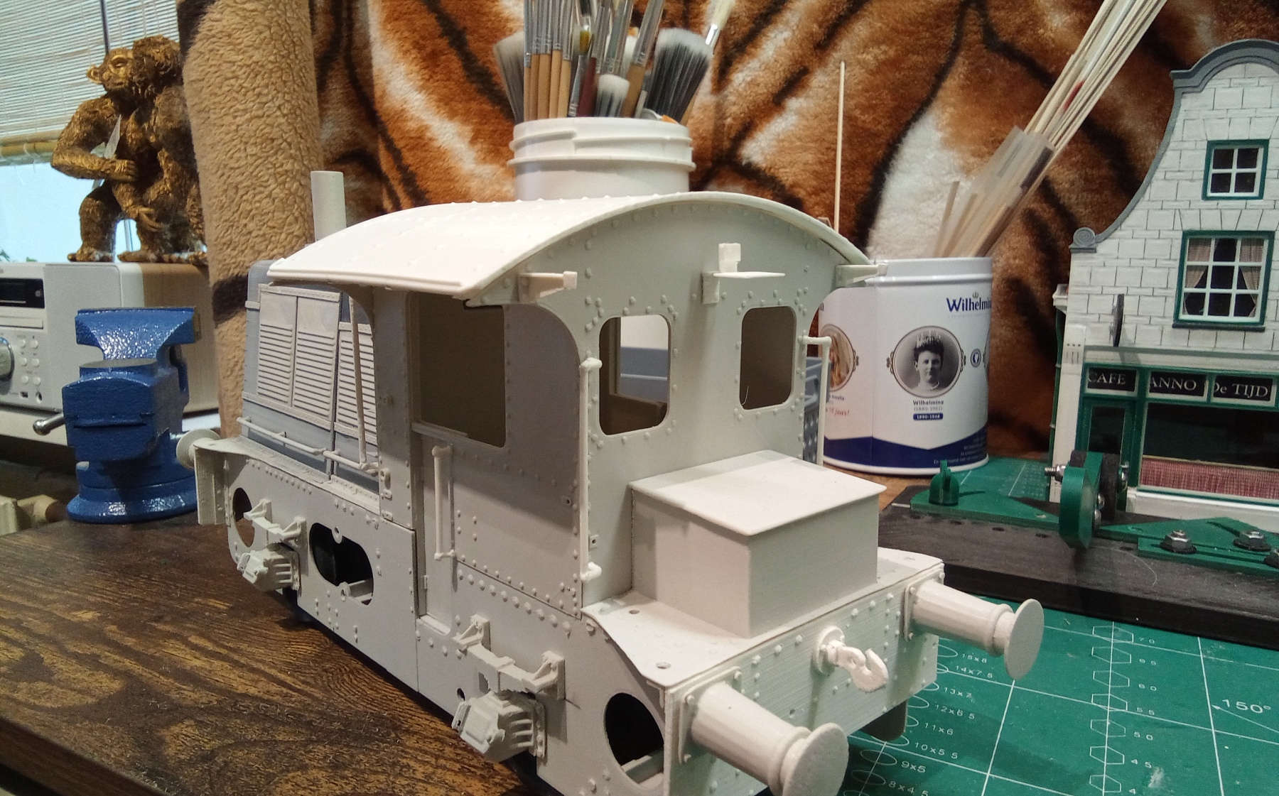

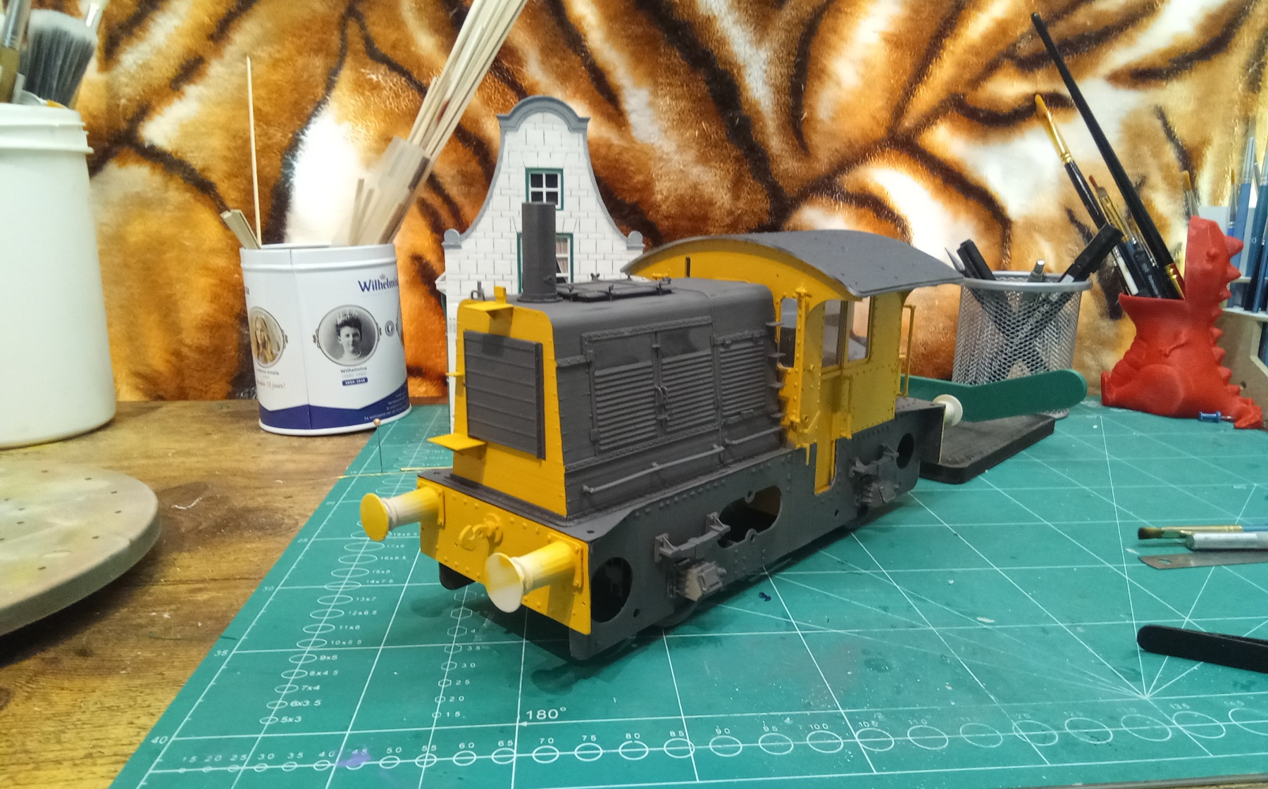

Weer verder met de bouw van de NS321,
Als eerste het dak opnieuw geprint ik was hier niet tevreden over.
Uit eindelijk bleek de beste manier on deze staand om hoog te printen op een raft zonder support.
De hoek profiel op hun plek gelijmd en twee hoek profielen aan de voor en achter wand van de cabine.
Dan past het mooi op zijn plek, als het model klaar is kan ik netjes het dak op zijn plek vast lijmen.
Ben nu bezig om het model in kleur te spuiten.
De kleur geel heb ik zelf gemengd.
NS Geel met Ammo Mig
0048 Yellow --- 2 delen = 16%
0055 Oil Ochre --- 3,5 delen = 28%
0125 Gold Yellow RLM04 --- 7 delen = 56%
NS grijs met Vallejo
71052 Anthracite Grey  (german grey)
Het model wordt eerst in de primer gezet van Vallejo voor ik een kleur aanbreng.
Veder worden alle losse klein onder delen geprint, in kleur gespoten en op hun plek gelijmd.
Zo hoop ik binnen twee weken een heel eind te komen.
Tot de Volgende update

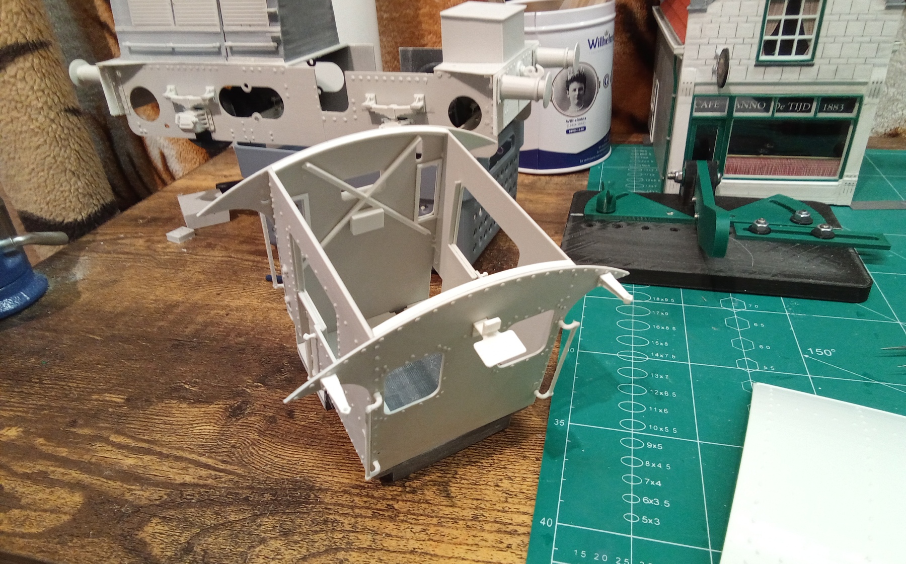

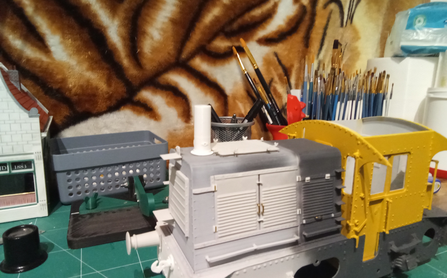

« Reactie #27 Gepost op: 20 February 2024, 18:11:19 »

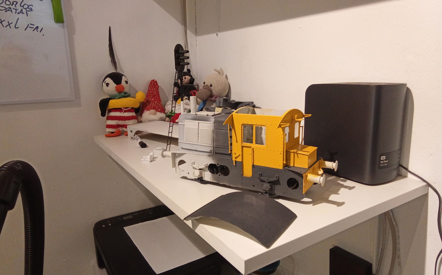

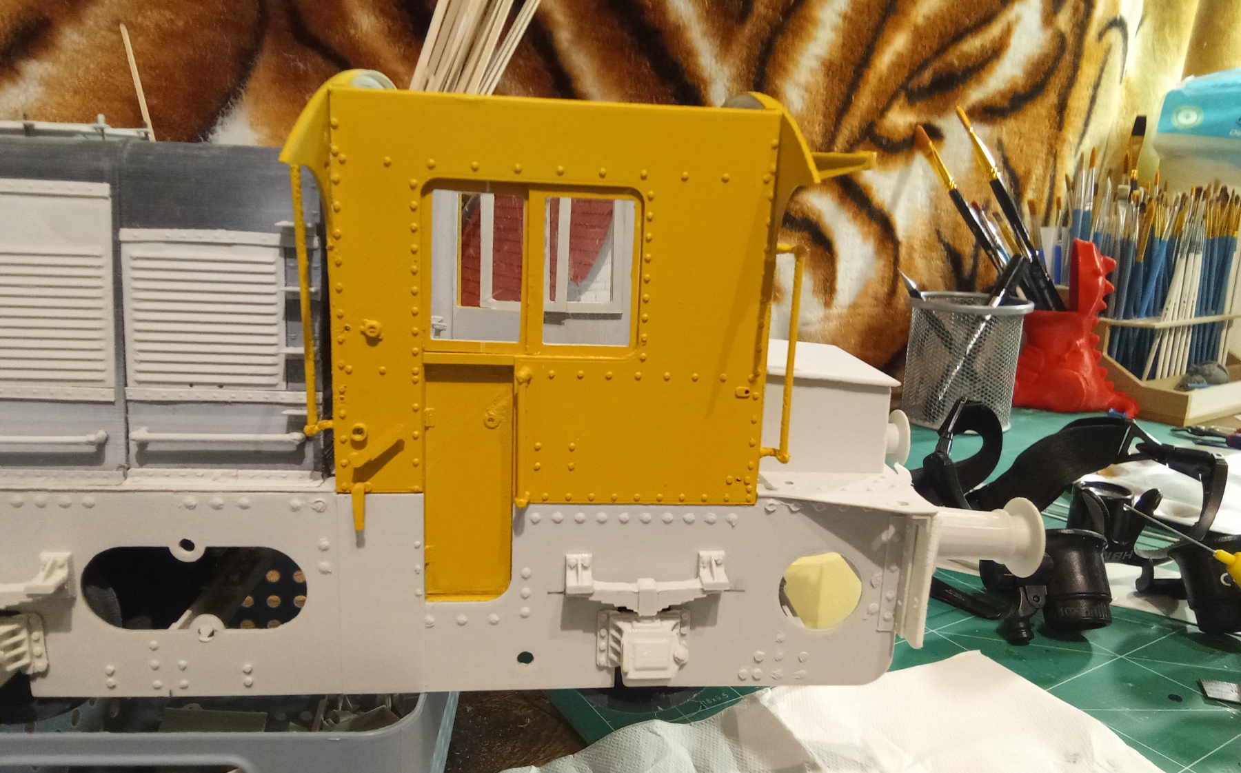

Weer bezig geweest met de NS321,
Als eerste wat details aan de huiven toegevoegd.
Vleugelmoeren, scharnieren en luik vergrendelingen en handgrepen aangebracht en alles in de primer.
Vervolgens eerst geel gespoten, alles afgeplakt en grijs gespoten.
Dat afplakken viel best wel tegen ben ruim twee uur bezig geweest, maar dat komt omdat ik een slecht visus hebt (slechtziend).
Maar dit is het resultaat tot nu toe en dit is de basis welke verder gaat worden aangekleed met de nodige details om tot een goed eind resultaat te gaan komen.
