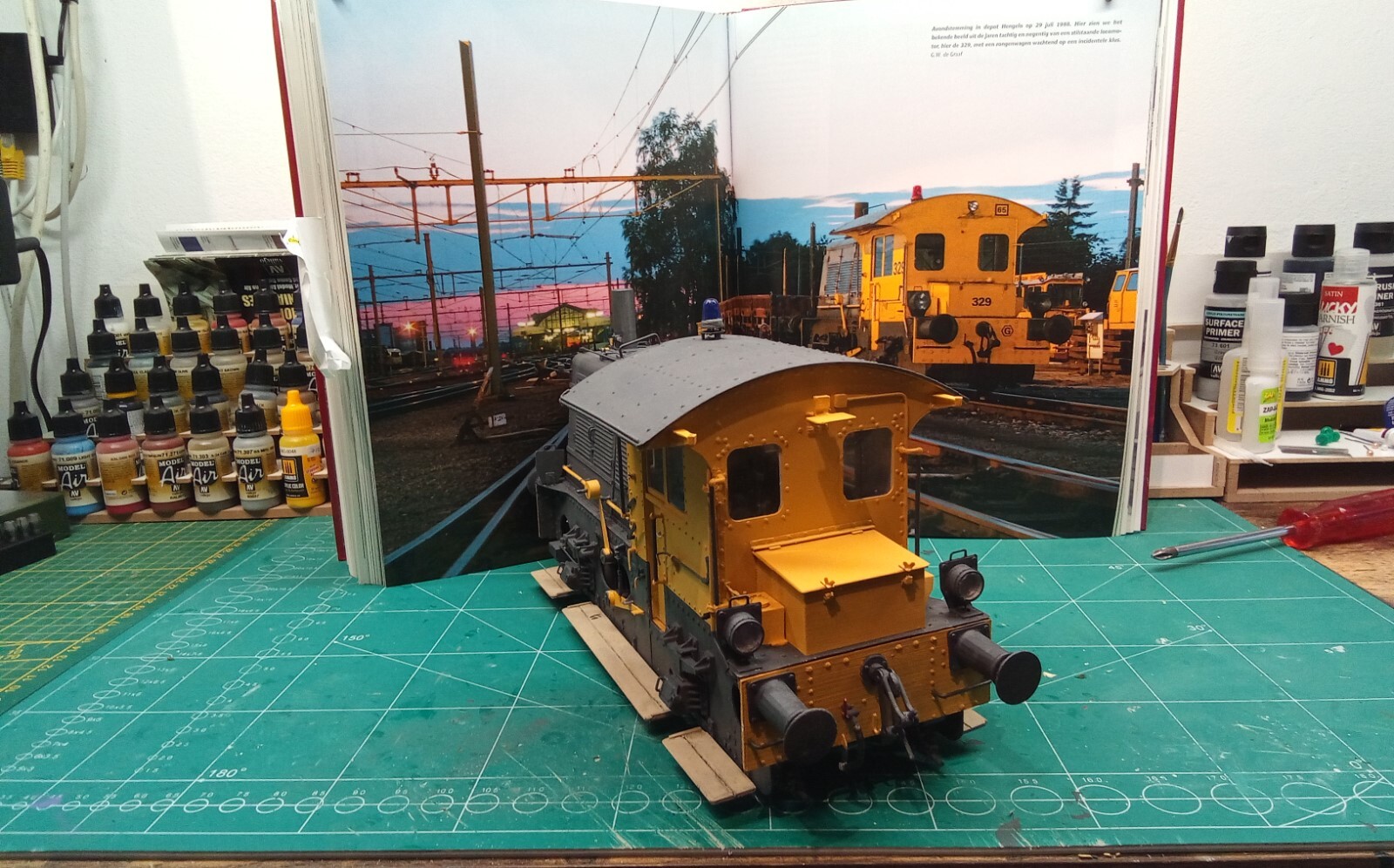

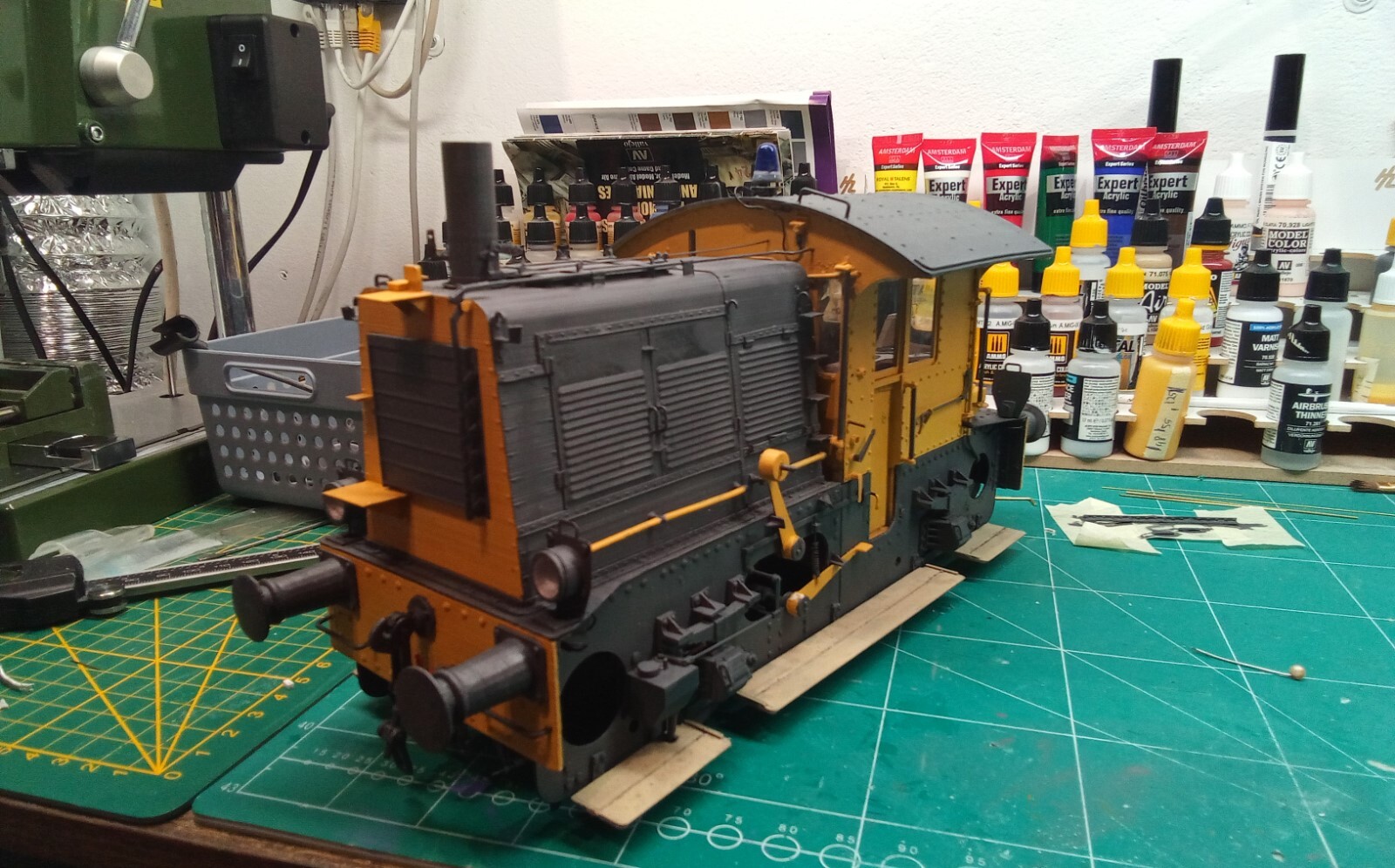

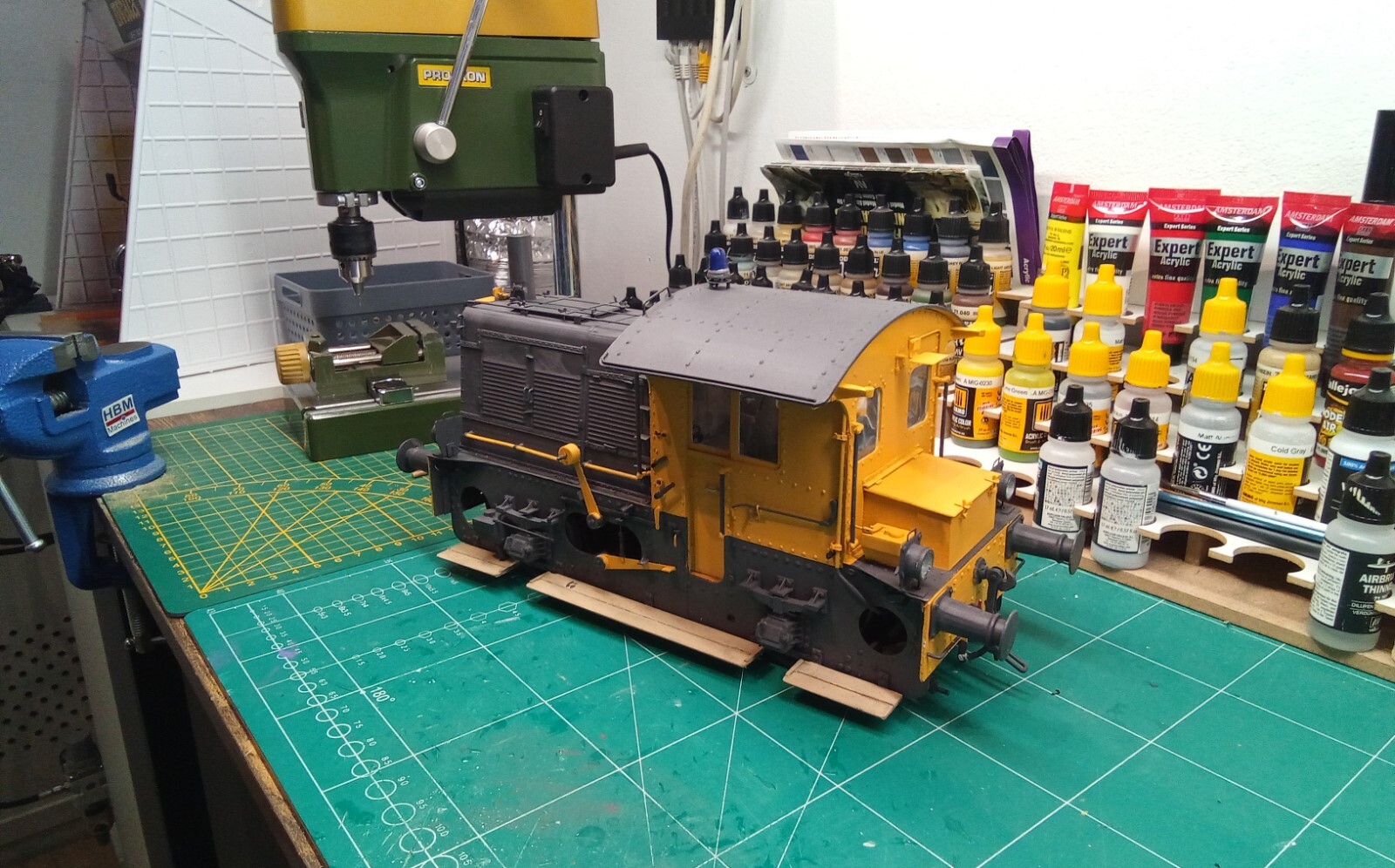

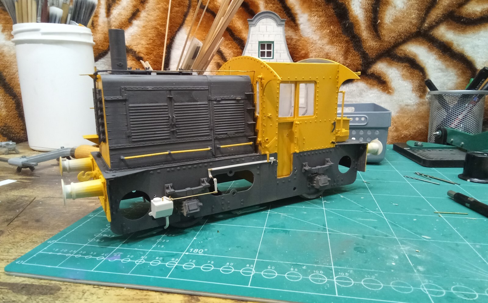

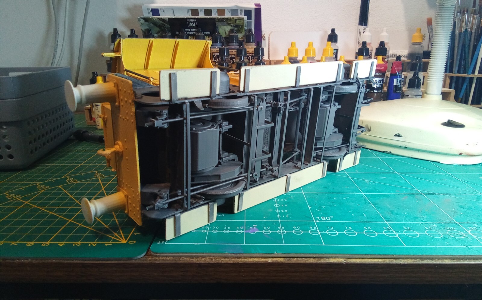

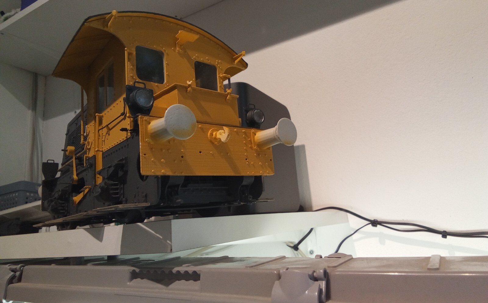

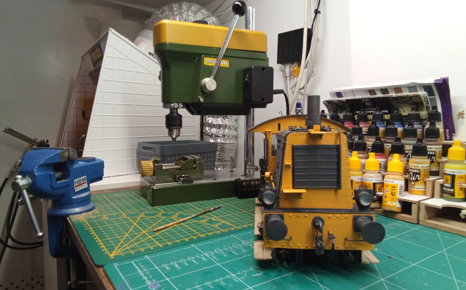

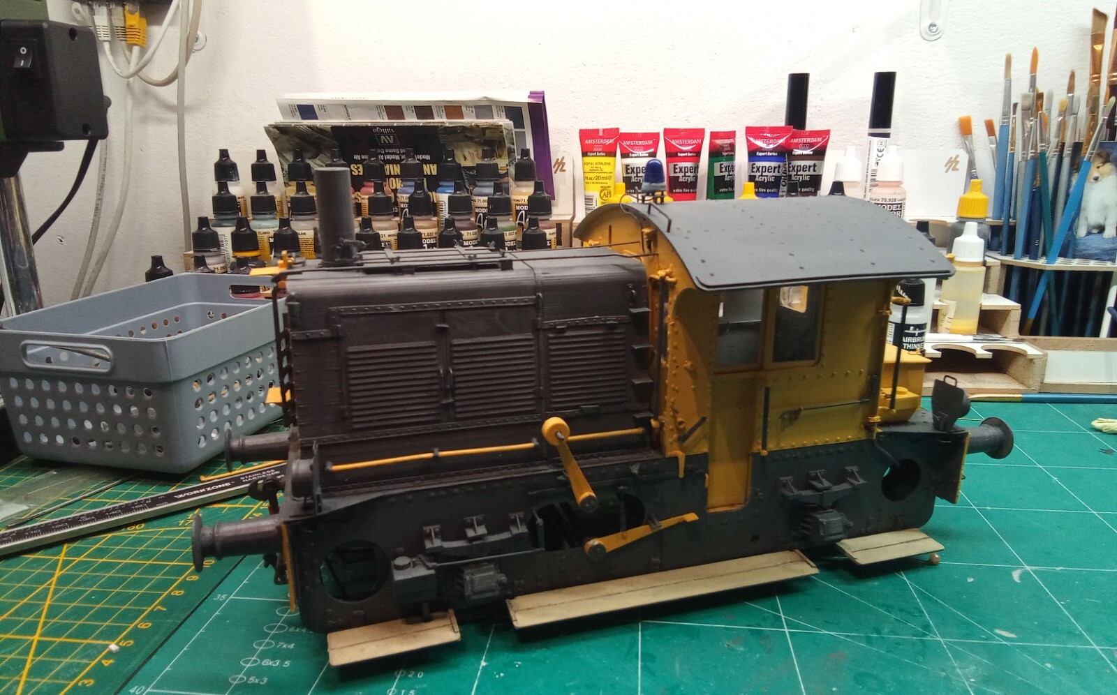

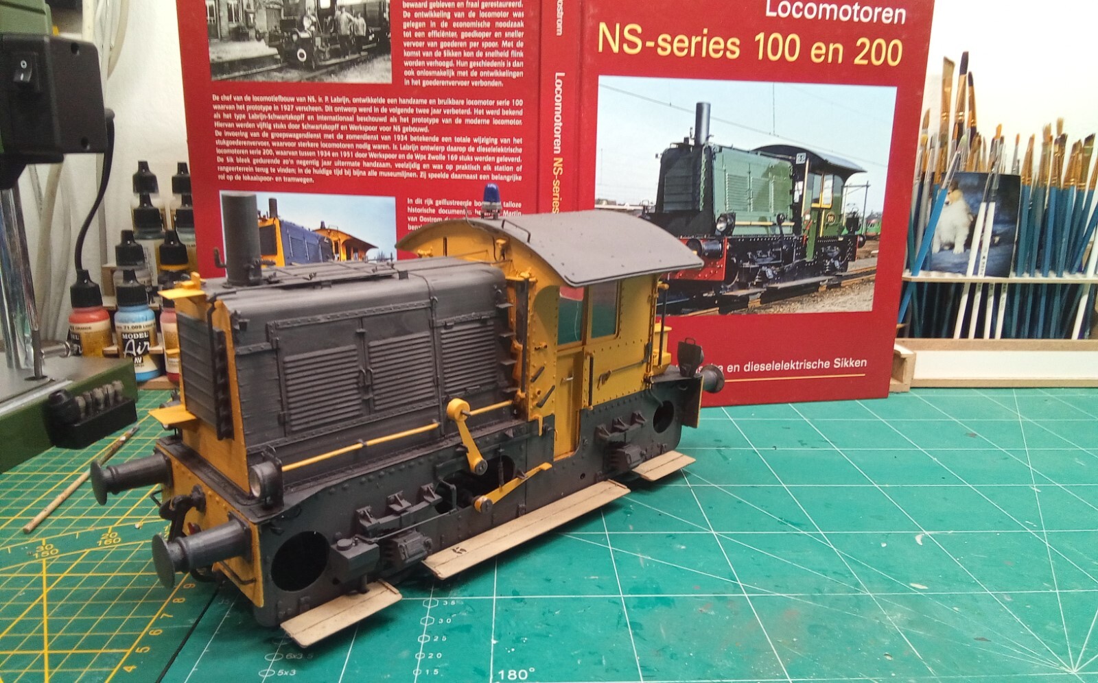

We zijn inmiddels alweer een maand verder.
Ben nog steeds bezig met het plaatsen van alle losse onderdelen.
Het begint steeds meer op een Sik te lijken of wel een NS 200-300 serie.
Ik hoop dit paasweekend de laatste details te kunnen toevoegen aan dit model, dan blijft alleen de opschriften nog over
Als ik weer een stukje verder ben  zal ik dat in de volgende update laten zien.
Groet Ronald.
Het is dat die potjes verf achter op tafel staan anders zou ik zweren dat het een 1:1 loc was. Geweldig mooi gedaan (y) (y)

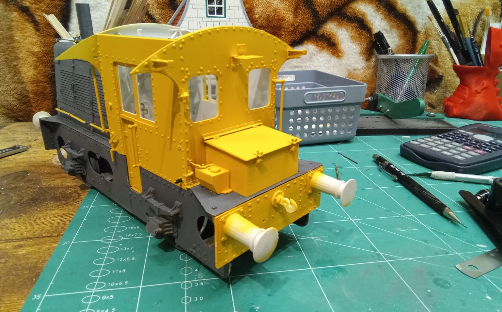

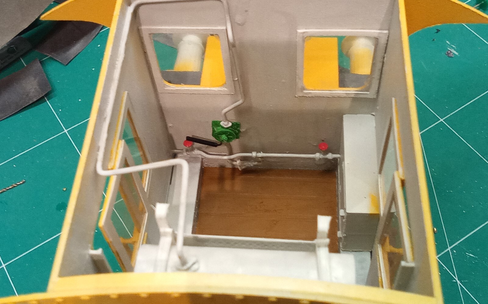

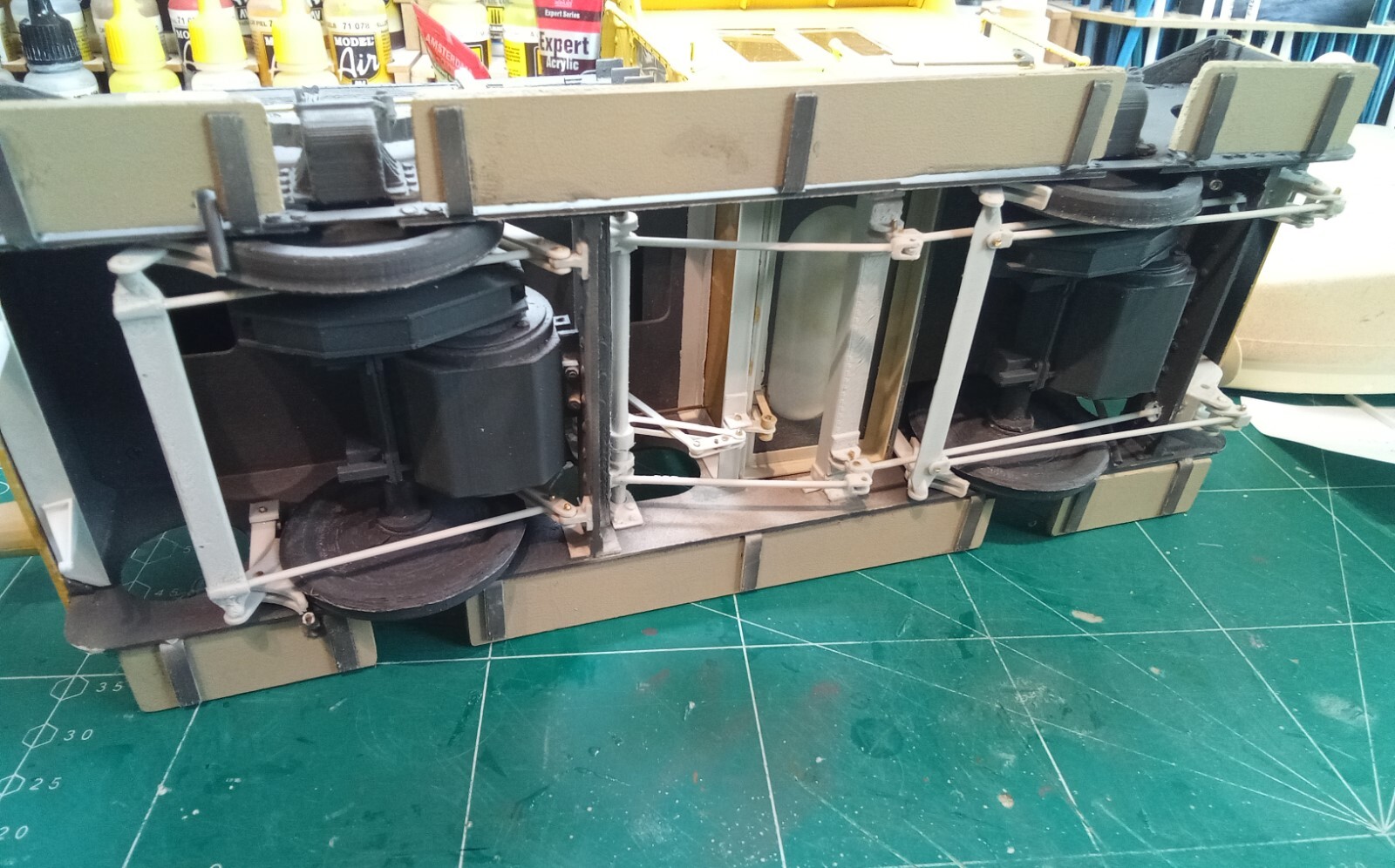

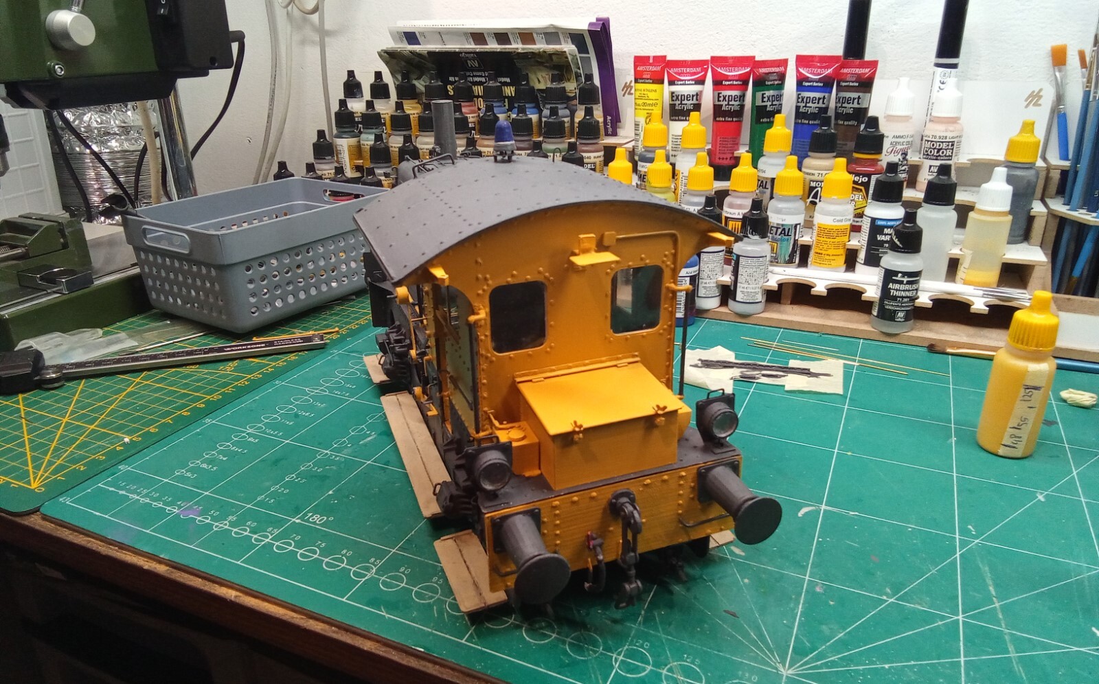

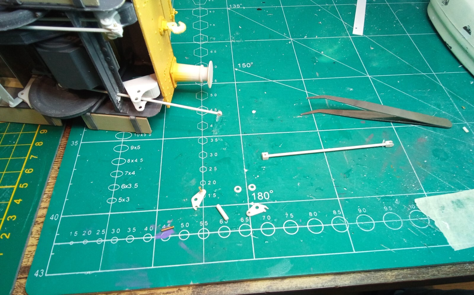

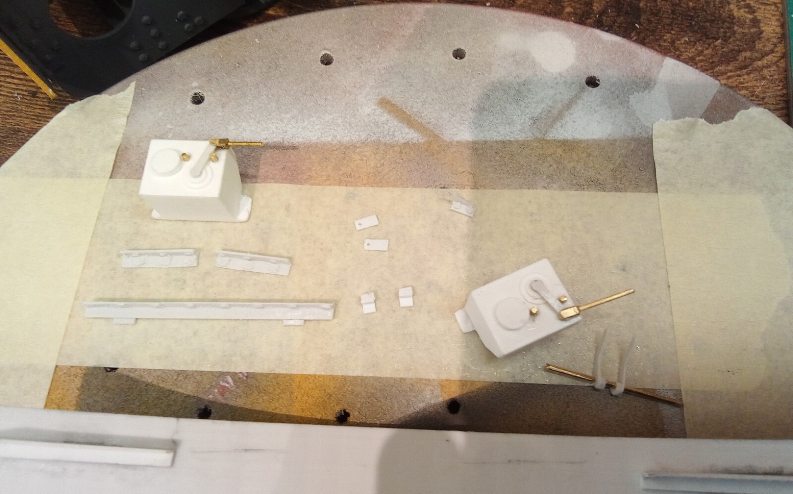

Als eerste wil ik iedereen bedanken voor de complimenten.

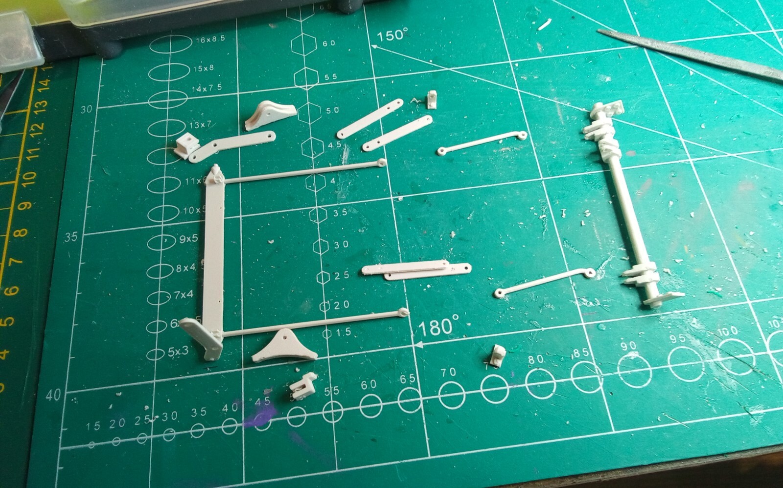

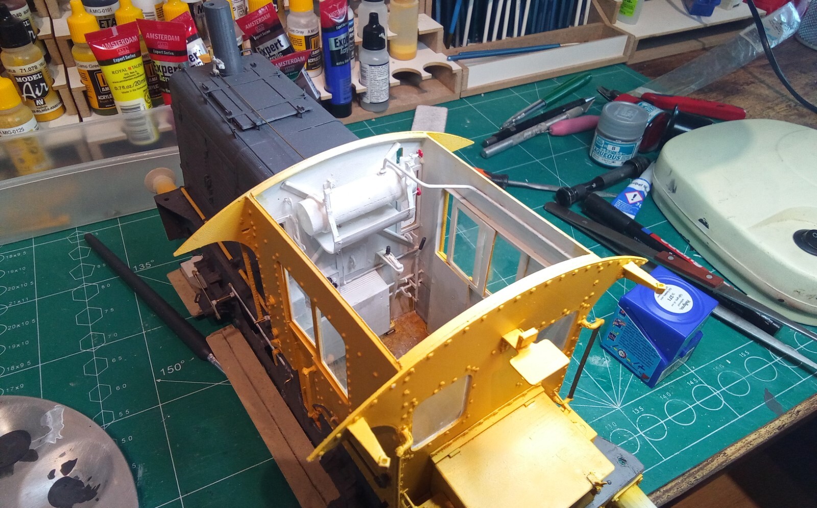

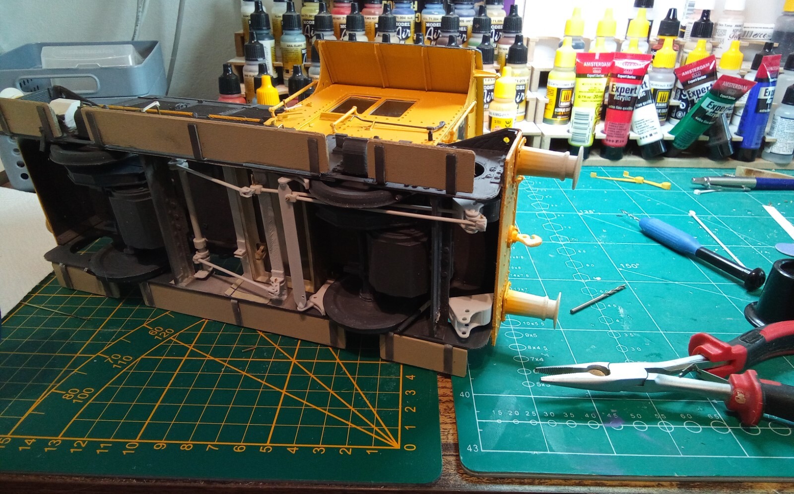

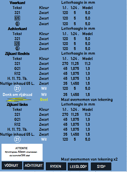

De bouw van de NS321 of wel Sik is klaar, restpunten zijn de opschriften (decals) hier heb ik al een opzet voor gemaakt in excel zodat ik weet wat ik moet gaan maken.
In Inkscape ga ik de decals tekenen/vormgeven zodat deze geprint kunnen worden.
Gelijk ga ik ook de opschriften van de NS2417 maken en voeg deze samen met de NS321 zodat ik maar 1 set decals hoef te laten printen.

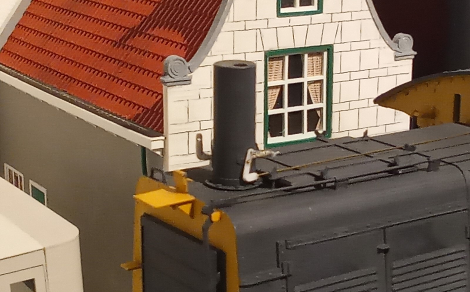

Een ander restpunt is het dopje/luikje/of gat van het vulpunt van de radiator, ik heb nog steeds geen duidelijke foto van dit punt van de huif.
Zo heeft FritsT het opgelost met een plaatje over het gat.
Dan nu de foto's van de laatste werkzaamheden van de afgelopen 1,5 maand tot nu.
Dit was het voor nu.
Binnen kort weer meer in een nieuwe update.
Groet Ronald.

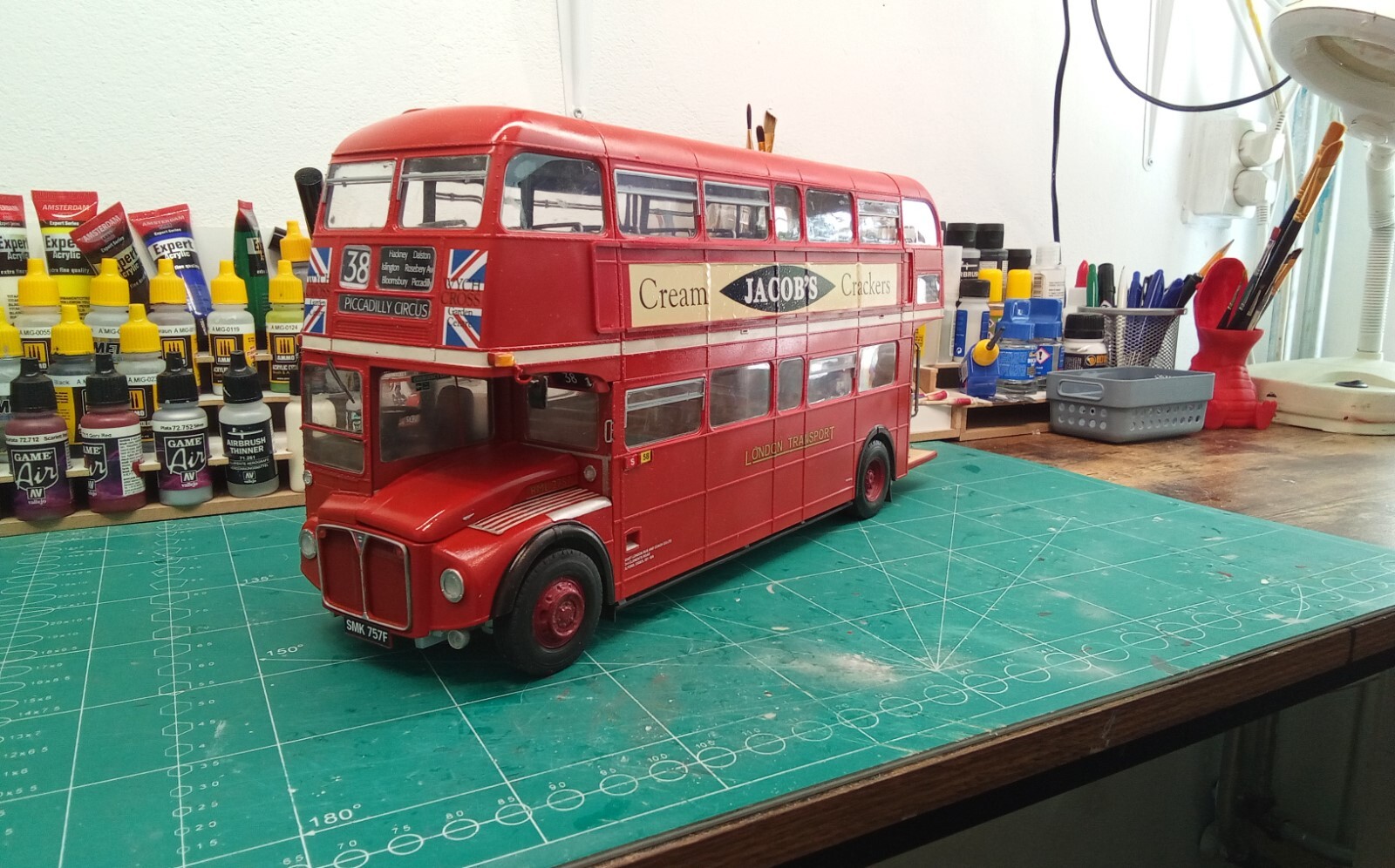

« Reactie #52 Gepost op: 13 May 2024, 14:18:49 »
Als eerste iedereen nog bedankt voor de complimenten.
Off topic.

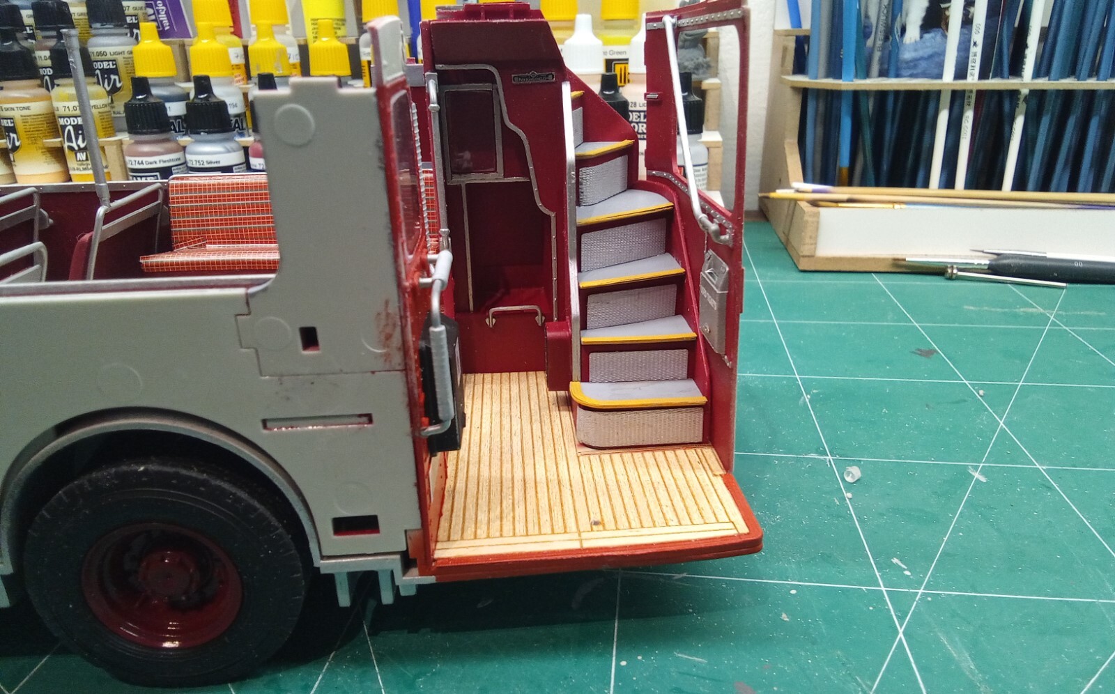

Wij zijn inmiddels weer een maand verder en heb mij bezig gehouden met met de bouw van een London bus AEC routemaster in de schaal 1:24.

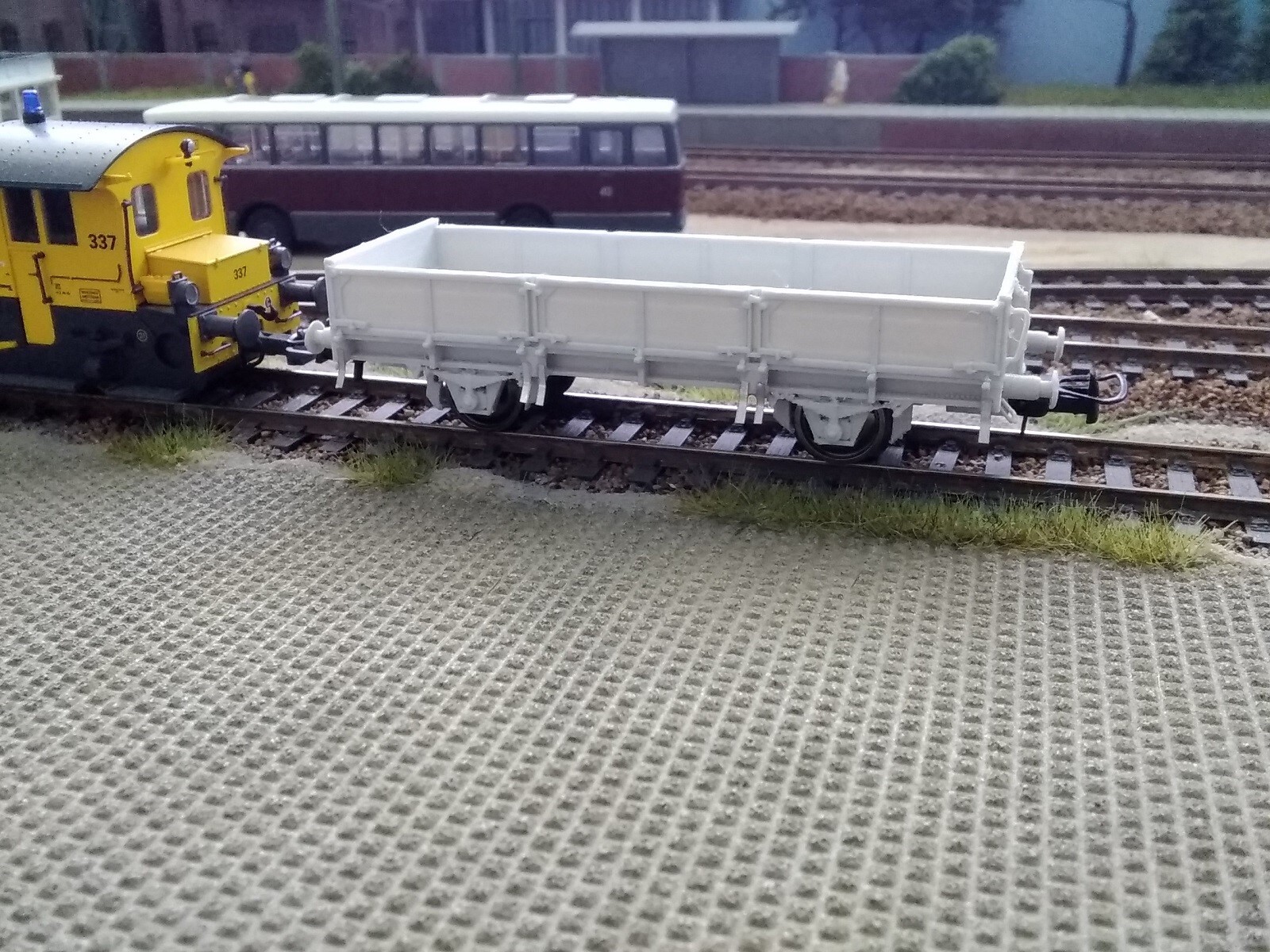

De lopende projecten zijn de bouw van de NS2530, ik twijfel nog of ik hem geel/grijs of juist voor de lila versie gaat.
En decals maken voor de NS sik en NS 2400.
Een nieuw project wordt een zandwagen voor achter de sik in de schaal 1:24.
Ik heb deze ooit eens in het 1:87 gemaakt, eerst op basis van een ingekort Roco onderstel met een op bouw uit styreen, later heb ik een 3d ontwerp gemaakt en deze 3d geprint.
Voor het 1:24 model ga ik een nieuw ontwerp maken, de basis wordt een tekening van het orginele onderstel.
Eerst even wat puzzelwerk verrichten.

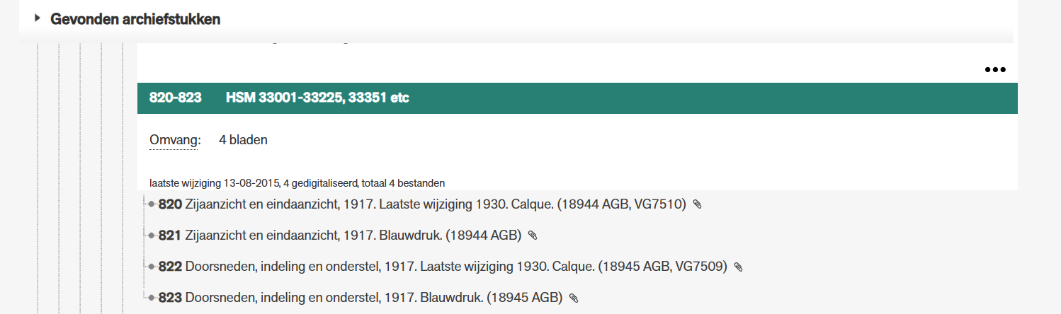

Het gaat om de NS 172301 t/m 172361 Gz later E 40 942 3 069 t/m 3 142.
Deze hebben een radstand van 4 meter, het onderstel is afkomstig van een HSM standaardwagens van 18 ton bijvoorbeeld een CHDG.
Als voorbeeld neem ik de NS CHDG 9859, deze maakt deel uit van de NS 9601-9924 voormalig HSM 33001-33225, 33351-33450.
Met deze info ga ik opzoek in Het Utrechts Archief.
Op basis van deze TEKENING ga ik het onderstel tekenen.
Ik ga eerts de basis vorm tekenen, en dan ga ik het onderstel in stukje op delen zodat deze in de printer passen.
En als laatste pas ik hier en daar de materiaal dikte aan zodat alles ook echt geprint kan worden.
In de volgende update weer meer.

« Reactie #53 Gepost op: 13 May 2024, 14:30:44 »
Die Bus ziet er al schitterend uit!  (y)
Dat is toch helemaal niet zo off-topic? Wel een vraagje, komt er misschien nog een bus in de schaal die je hanteert voor je spoormodellen, dan is ie al helemaal on topic! Of wordt dat te lastig voor je met dan te kleine details (ik weet van je visuele beperkingen).

gaaf die bus Ronald
Ik blijf je draadje volgen  (y) (y)

« Reactie #55 Gepost op: 13 May 2024, 16:56:26 »
Een Daf MB200 streekbus in schaal 1:24 is zeker een optie om een keer te gaan bouwen.
De uitdaging is de raam partij voor en de dikte van de wanden, deze moeten voldoende dik zijn voor stevigheid maar de verhoudingen moeten wel blijven kloppen.
De binnenwanden kunnen uit styreen worden gesneden met de snij plotter net als het glas(ramen).
Groet Ronald.

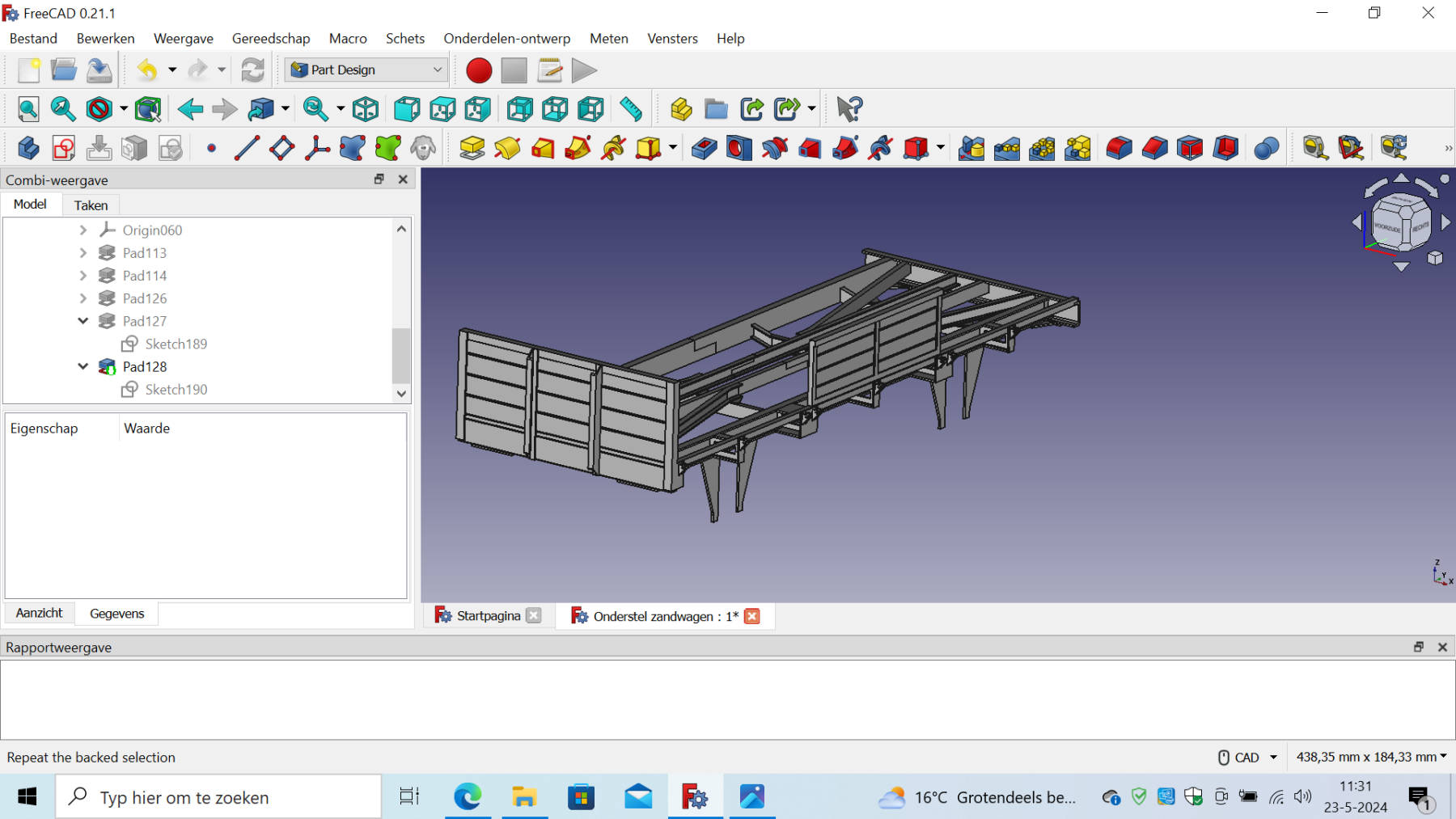

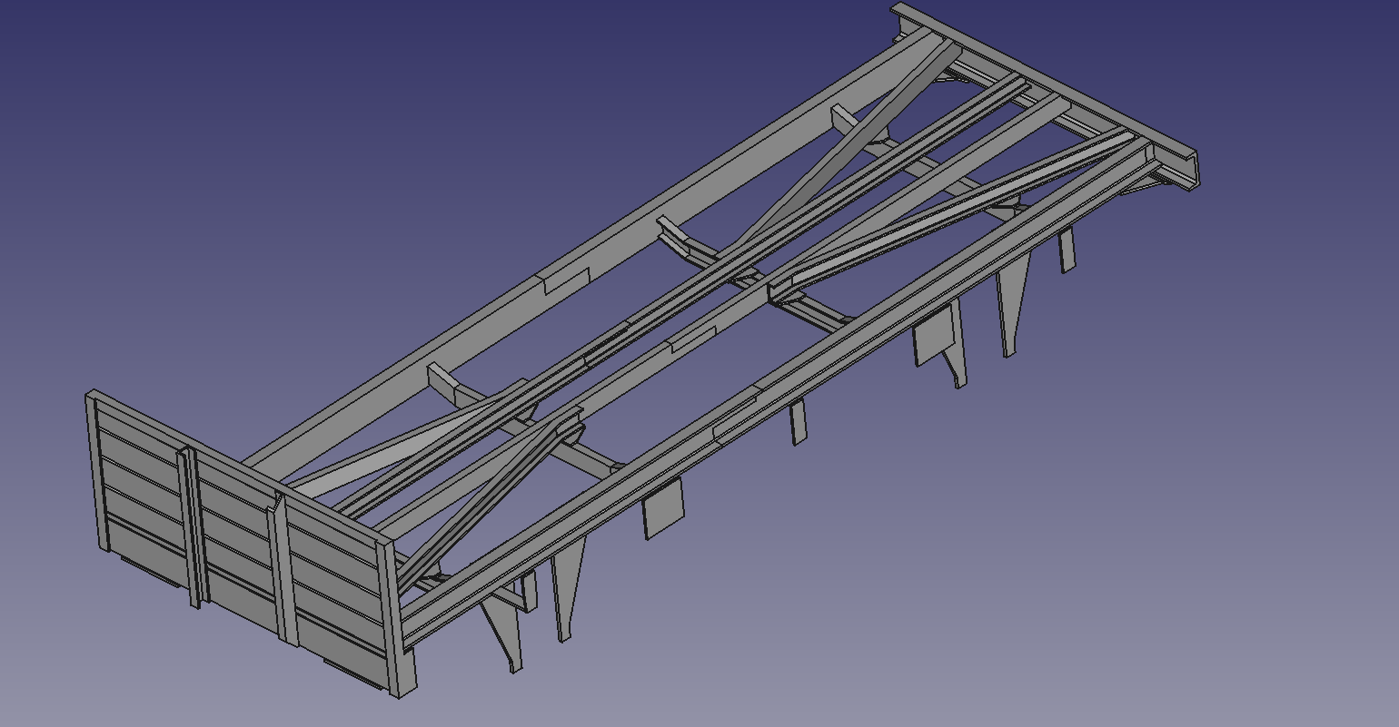

« Reactie #56 Gepost op: 14 May 2024, 16:07:27 »

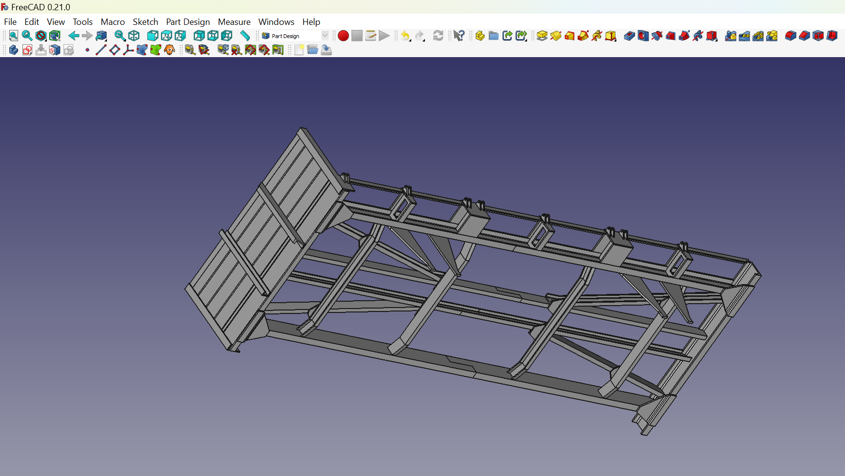

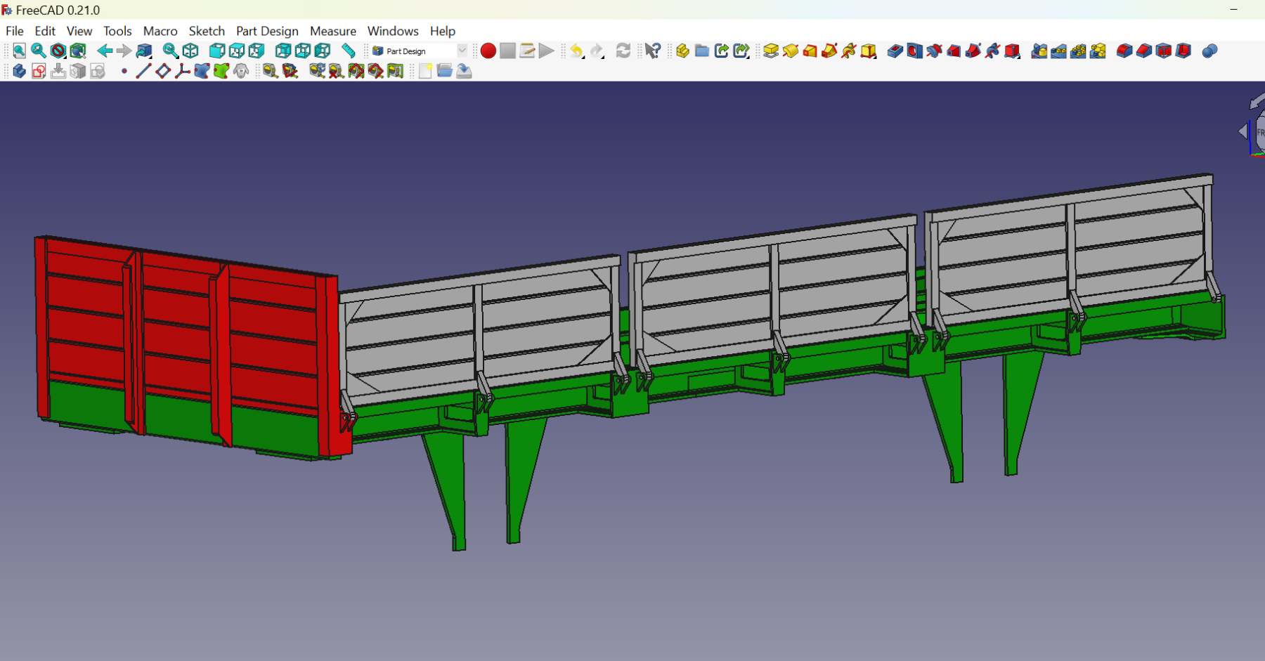

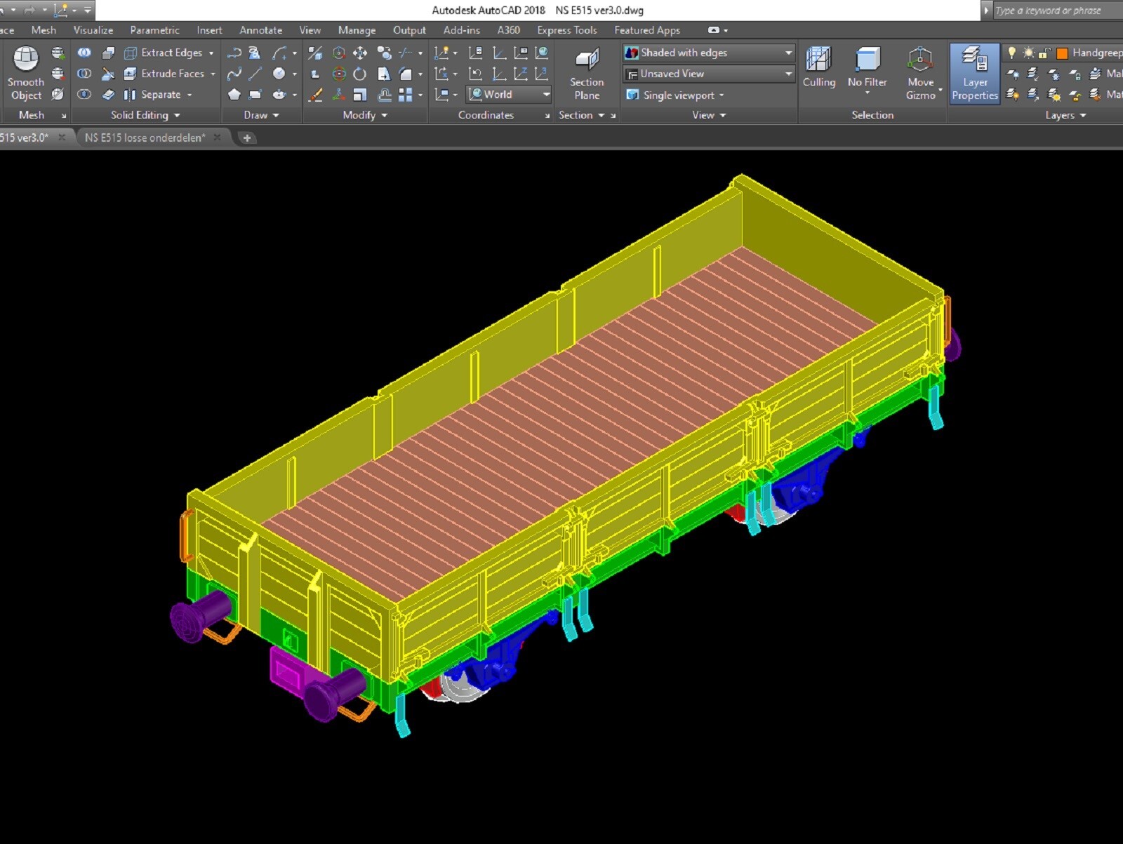

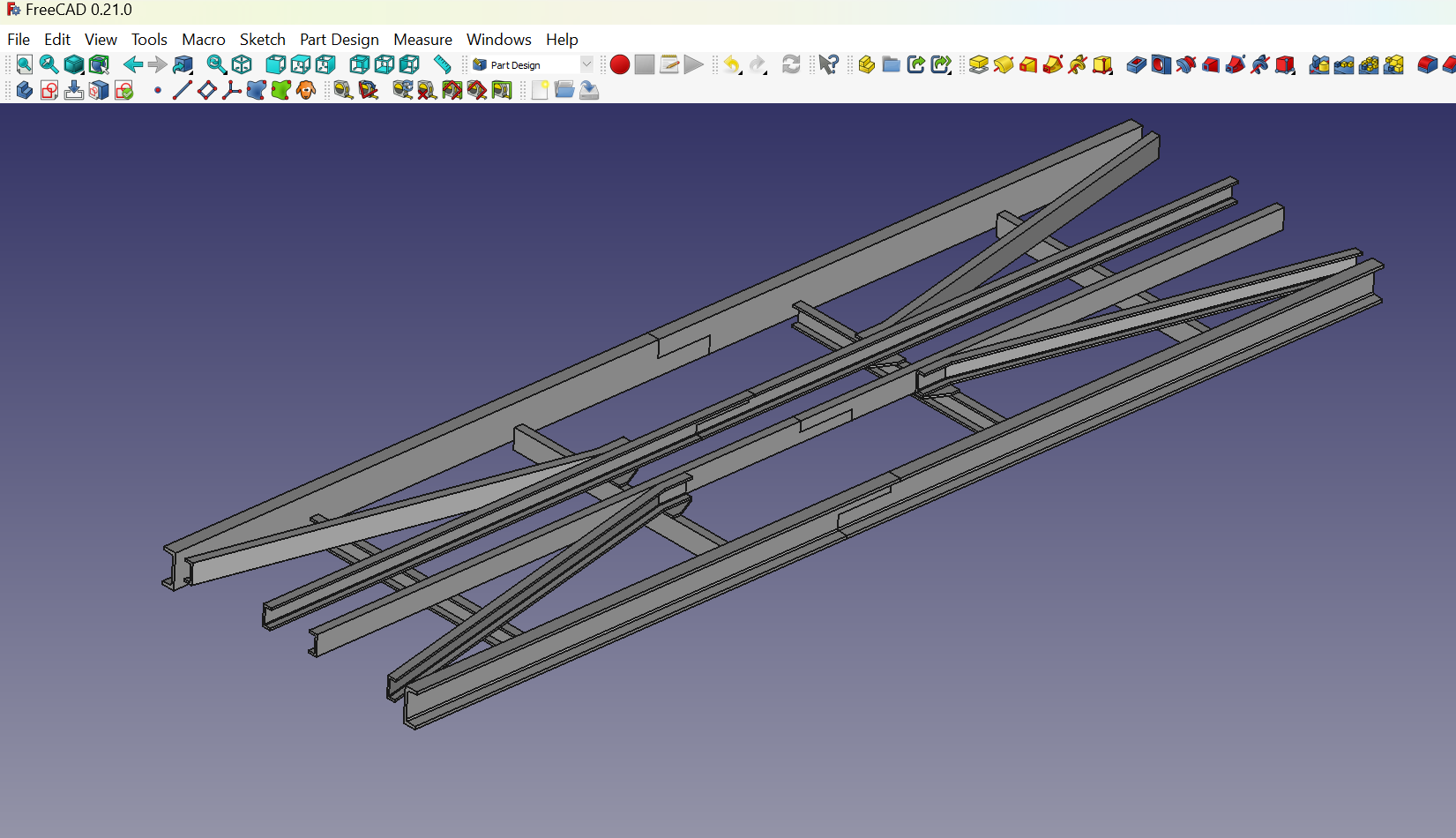

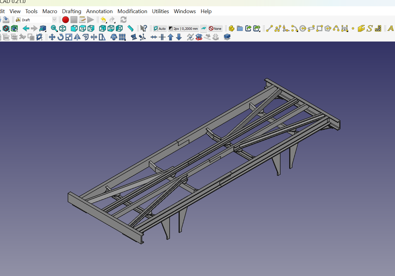

Een begin gemaakt voor het frame van de zandwagen op basis van deze TEKENING.
Dit is het resultaat van een paar uurtjes 3d tekenen.
In het 3d model is zichtbaar dat de lange profielen uit twee delen bestaan zodat het wel op het printbed past en geprint kan worden.
Buiten een zandwagen kan ik ook een CHD maken.
Ik teken eerst alle onderdelen/profielen en later voeg ik details toe zoals klinknagels.
Binnen kort weer meer.
Groet Ronald.
