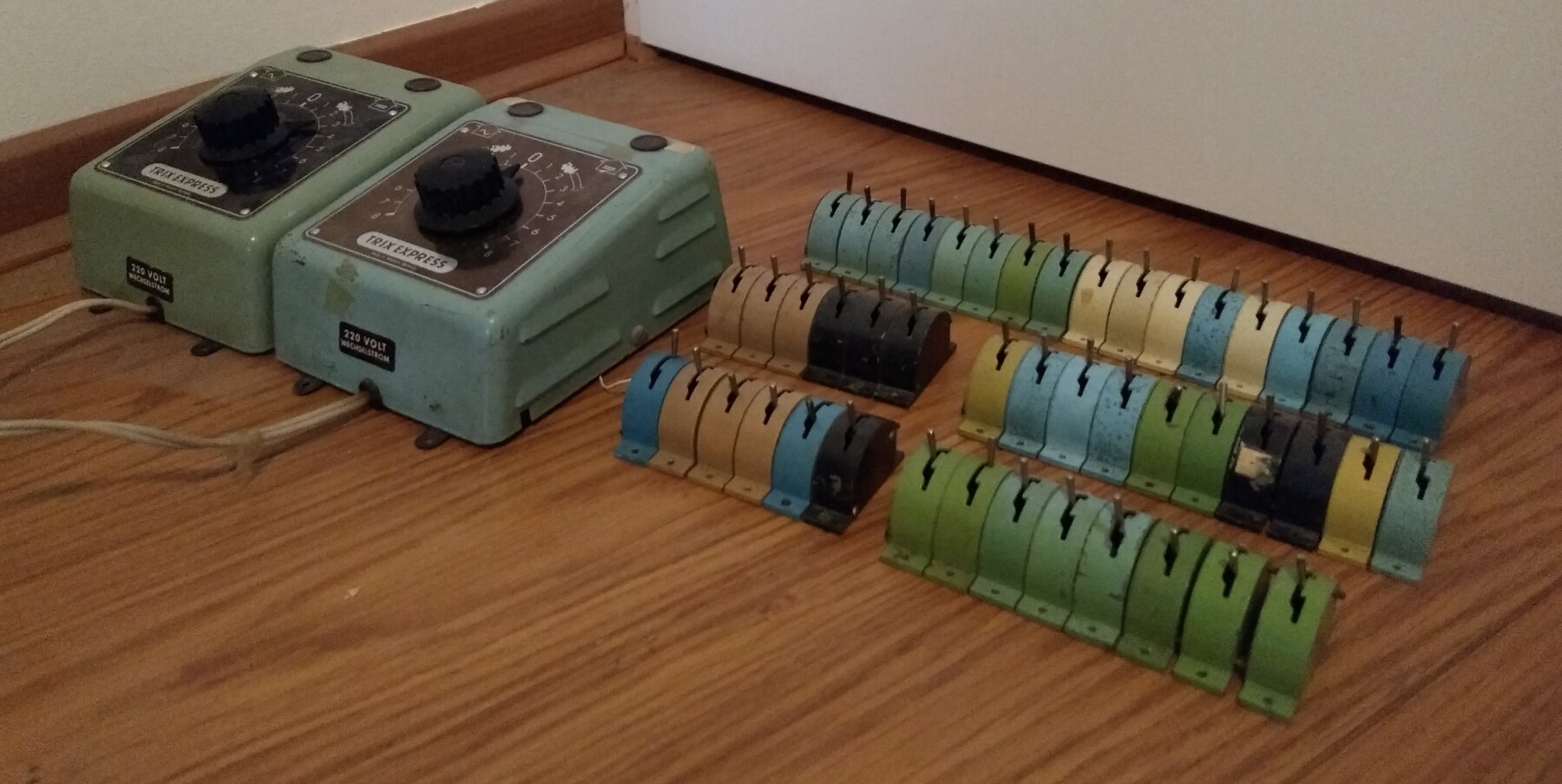

Ik ben nog opgegroeid met die handeltjes van Trix Express.
Dat lijkt nog een beetje op de mechanische seinhuizen :D
Omdat ik ze net weer tegen kwam in de kast, maar even uitgestald voor een fotootje:

Mooi hoor! Hornby heeft ook nog lang van dat soort kastjes gehad met een handle. Aan elkaar geklikt had je dan ook een soort seinhuis bediening

Nostalgie  (y)

Ik had een jaar of 2 een zooi van die dingen. Ik had er plannen mee, maar had ze toch weggegooid  :-X
Op de club hebben we nog deze temsi trafo liggen
Ik vind het maar een groot ding voor zo weinig sap. ::)

In reactie op mijn fotootje van 2 Trix transformatoren en vele Trix schakelaartjes
Bij mij is het tot nog toe ook maar bij plannen gebleven. Maar weggooien doe ik niet.
Het rijtje links onder (blauw, 3x beige, blauw en zwart) had ik voor mijn laatste parketbaan nog gebruikt, vandaar dat daar nog een draadje aan zit.
De 3 beige voor het omzetten van drie wissels, een blauwe voor de wisselverlichting en de andere blauwe voor het aan/uit schakelen van een zijspoor. De zwarte was niet gebruikt.
Verder heb ik nog een HEMA treintrafo, die er verder uiterlijk hetzelfde als een Fleischmann uit ziet.
Vroeger had ik nog een klein treintrafootje van Trix uit een startset met 4 vaste rijstanden per richting (i.p.v. traploos).
Maar die heb ik denk ik niet meeverhuist toen ik het ouderlijk huis verliet.

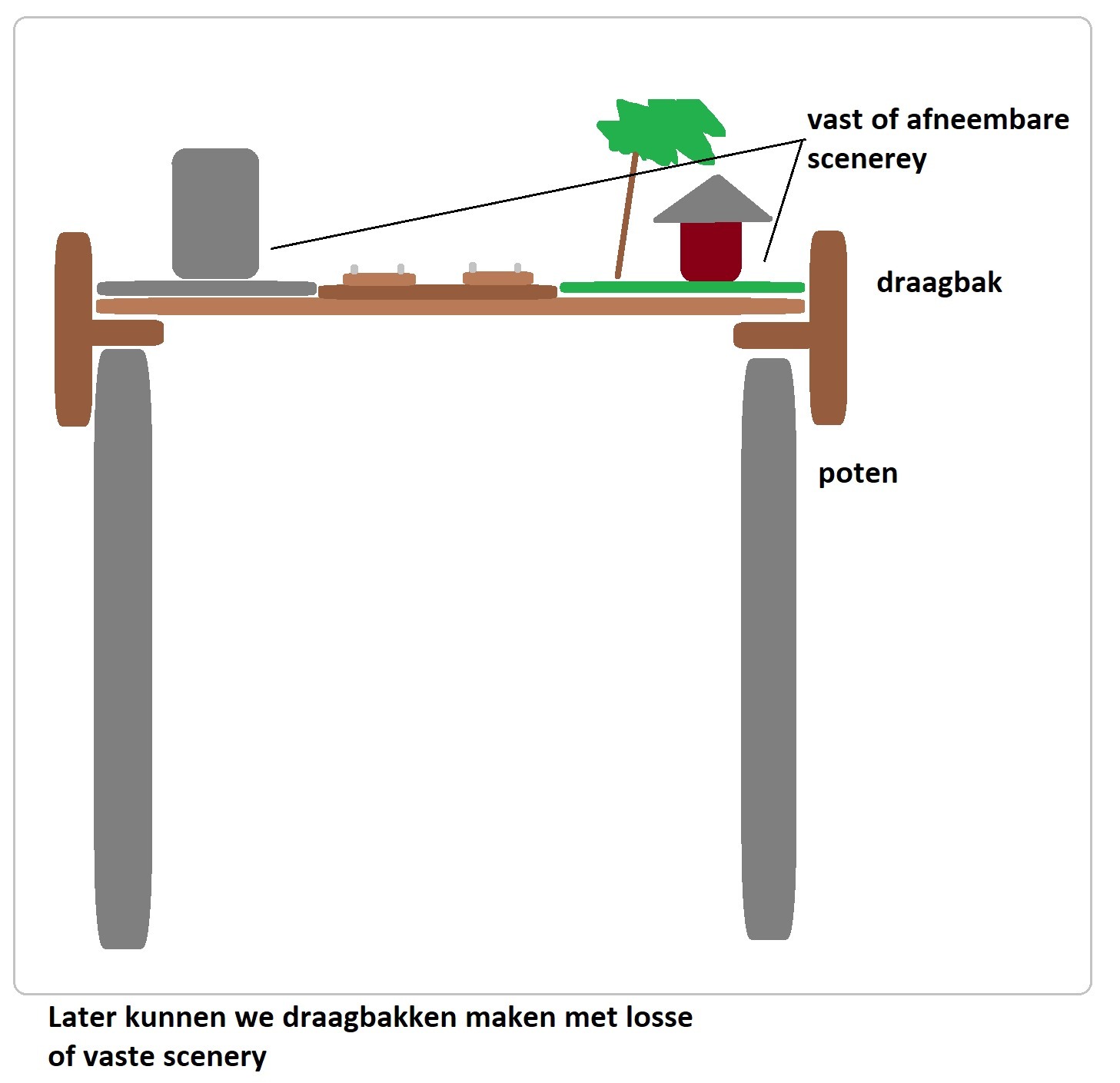

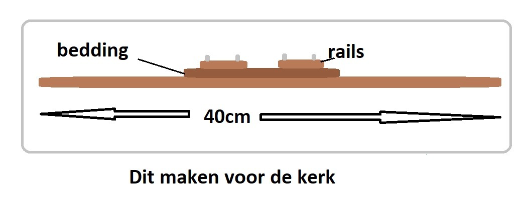

Ik heb een verhaal, die gaat ergens er naar dus volg de gedachte gang.
Afgelopen december hadden we (MSA) Een kerstbaantje uitgezet in de grote kerk in Alkmaar. Daar hadden we een blauwe Bachmann trein rijden in schaal... 1:35 ofzo?
De ondergrond... die was niet vlak. Het was een laagje schuim spul met doek er over. We hadden er aanzienlijk meer werk aan dan we hoopten. Uiteindelijk hadden we tussen het witte doek en de schuimlaag die er onder lag balken onder gestopt en de rails vast geschroefd. Sindsdien ging het wel. Daar hadden we dus mee moeten beginnen.
Aanvankelijk wilde Bassie hier een h0 baantje leggen (ben zelf niet zo'n fan van plastic 1:35 bende) (eigenlijk 00 omdat ik dat hornby kerst treintje wilde die je bij intratuinen vindt). Toen had ik al bedacht om die rails (dubbel sporig) vast te schroeven op plankjes hout en dat konden we dan uitleggen. Als die ondergrond niet 100% zuiver was... wat dus bleek... zouden de plankjes  dat wel oplossen.
Even 2 plaatjes opgedoken die ik naar een clublid had gestuurd.
En er bij had ik bedacht om dan bij die plankjes draagbakken te makken, zodat je er ook een echte module baan van kan maken.
Dus ik dacht, met een beetje neutraal ballast (licht grijs ofzo) leek dit me wel een grappig concept om zowel met hetzelfde stuk spoor een kerst baan te maken of iets anders zoals bijvoorbeeld een NS station of een weilandje ofzo.

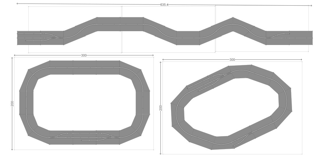

Maar nu met dit teatray verhaal in gedachte. Had ik dan bedacht om zoiets te maken (wel met winterlandschap) om A een rondrij baan op te kunnen leveren voor dit soort evenementen en B om iets stom klein simpels te hebben, wat makkelijk mee te nemen is. Bij de MSA zitten we op een zolder met erg kleine trappetjes. Daar doen we heel erg graag geen 1,20x0,60m bakken overheen tillen.
Dit zijn dan teatray formaatjes van 50cm x 30cm en dan 5~8cm hoog. Het past in auto's. Je kan ze stapelbaar maken. Je kan ze per vier ofzo in een klein kistje schuiven en zo bewaren en vervoeren. En je haalt er 16 uit een 244x122cm plaatje. Dus de kosten vallen wel mee. Je kan ze mee naar huis nemen. Je kan er een paar meenmenen naar een teatray rijdagje ofzo?
Dit is dan wel erg recht toe recht aan, maar dat komt ook een beetje de rondrij-eis.
Terug naar de teatrays.
Ik zou zelf wel voor een H0 teatray society, deze 'richtlijnen' willen zien.
- Soldeerbielzen gebruiken en iig geen lasjes. Want dat gaat op een dag geheid stuk.... Aan de andere kant kunnen mensen het ook voor zichzelf bepalen of ze wel of geen risico op transport schade willen lopen  ::)
- St-16 stekkers ipv kroonstenen <== plug and play. Dan kan je ook modules 180 graden draaien. Dat kan dan eigenlijk niet verkeerd gaan.
- En wellicht een enkele bout + moer recht precies onder het spoor op een x aantal cm er onder <= makkelijk uitlijnen en uit te voeren. Om toch een bepaalde garantie te houden dat je ook daadwerkelijk kan overrijden. Beetje speling inbakken to be on the safe side. M6 bout in M8 gat, kan je nog een beetje schuiven. En het spoor hoeft dan niet in het midden zitten, zolang dat gat maar onder het spoor zit. Dan past elke configuratie.
En laatste puntje, waarvan ik zelf wel denk dat het een goed idee is. Marklin K rails of Peco code 83/100 met puko strips. Dan zetten we naast de temsi trafo zo'n blauwe trafo met rode letters. En dan kan Martijn193 en andere ook 'meespelen'. Pluggen we ff die St-16 stekkers om van de een naar de ander.
Dus ja dat was m'n verhaal  :P
