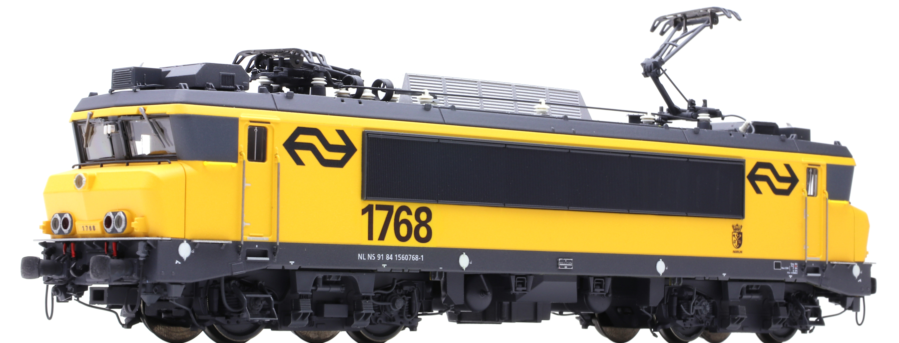

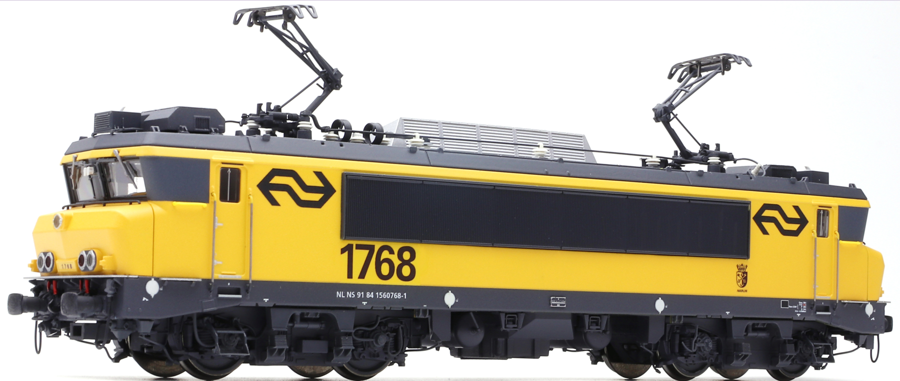

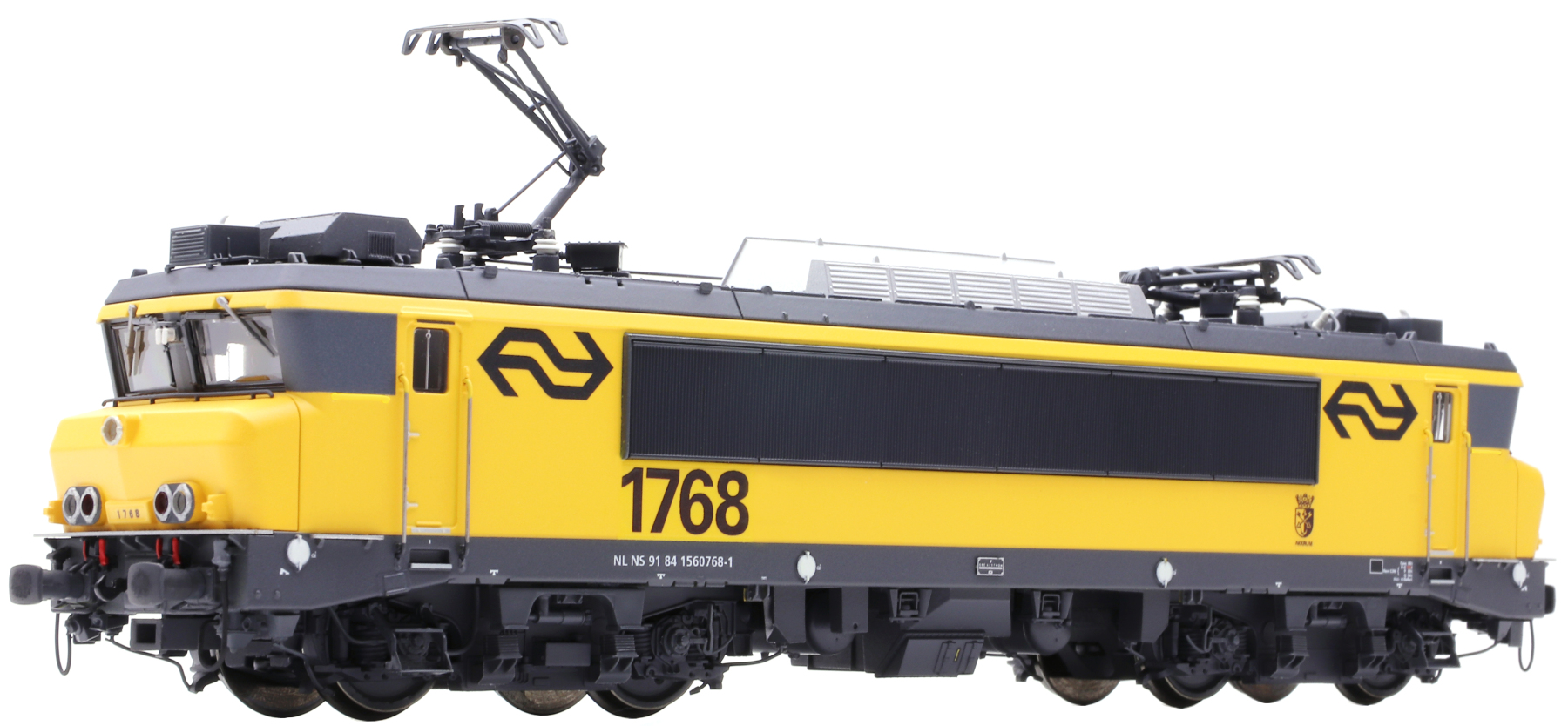

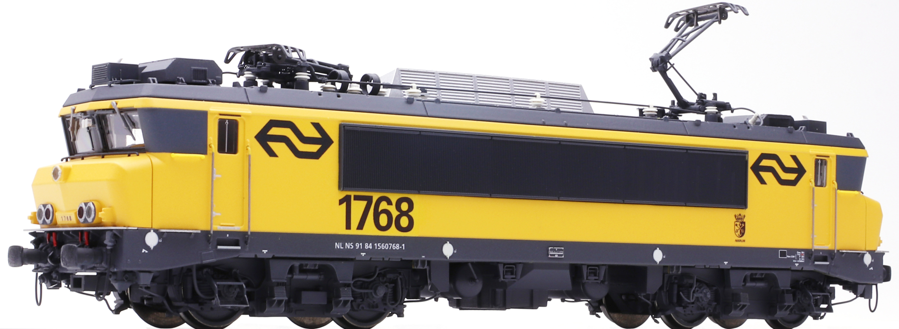

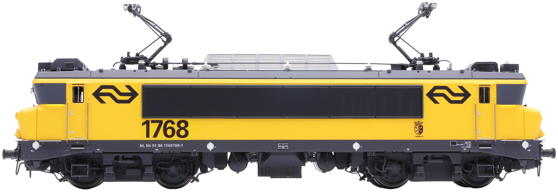

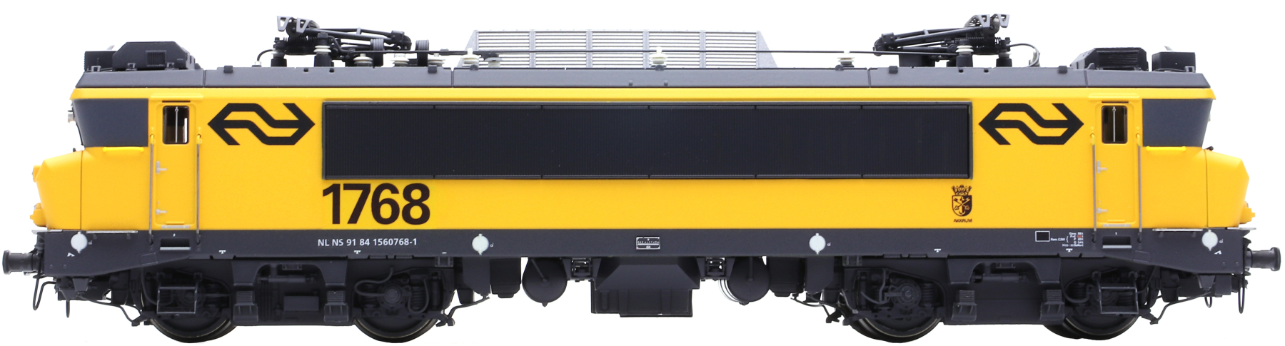

Op basis van de nieuwe Roco 1753 met decals van Gerco de 1768 kunnen maken.
Mooi decalwerk, Gerco (y)

Roy van Dijk
  • Berichten: 480
Re: NS 1700 transfers
« Reactie #40 Gepost op: 20 July 2025, 12:41:43 »
fraai ! zo zou ik ook wel een paar 1700en willen
Dank! (y)
Mooi hoor!
Zijn de aircokasten van Roco?
Wat gaat er achter de locomotief hangen?
Dank! (y)
Er komt later een stammetje DDM-1 achter, zoals het als laatste heeft gereden.

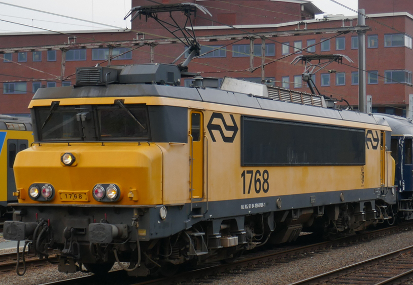

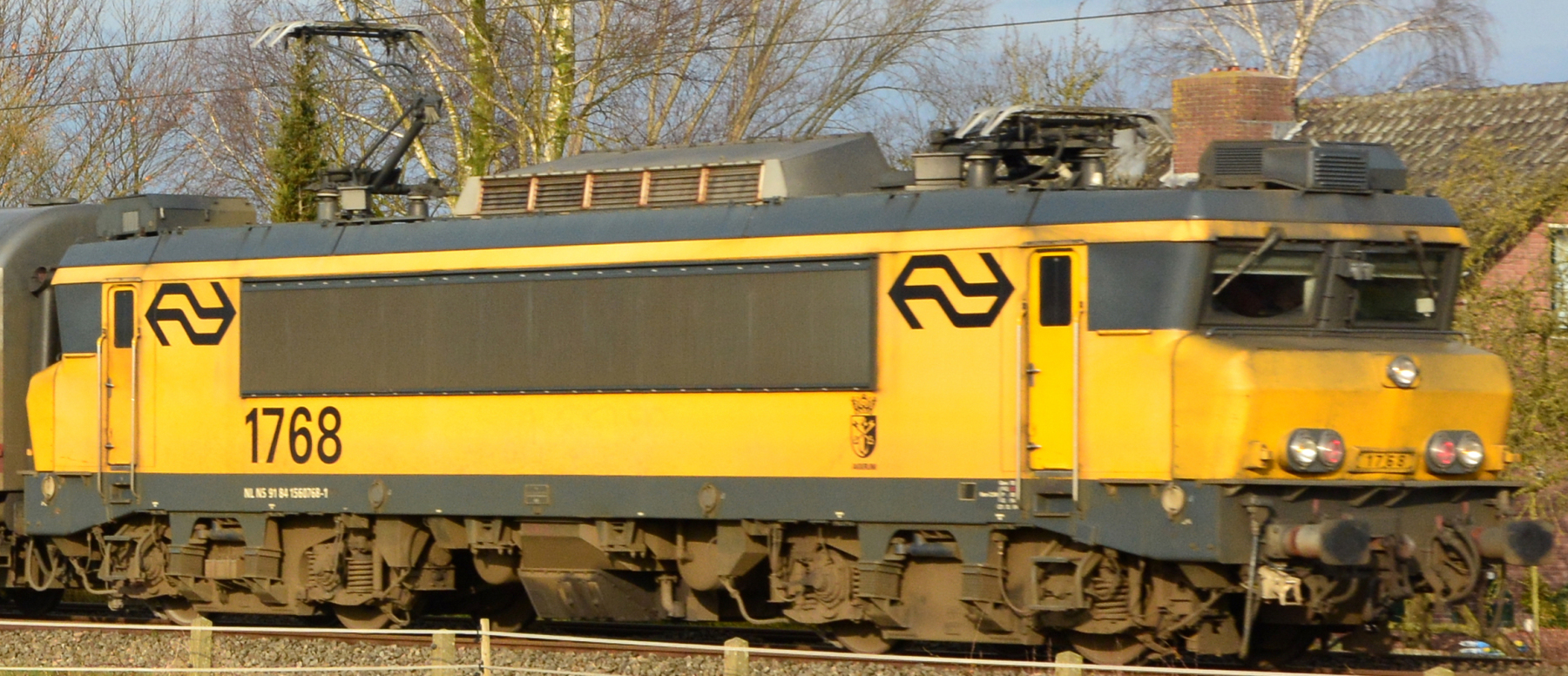

Mooi gedaan, alleen wel heel jammer dat het NL NS nummer zo scheef geplakt is. Is het nog mogelijk
om die opnieuw te doen of zit de transfer al in de blanke lak?
Bedankt, maar ik werk volgens voorbeeld ;):
Bron: Treinposities.
Bron: Wikipedia.

Roy, hoe heb je het nummer van de loc afgekregen? Ik heb terpentine geprobeerd (doet niks, kun je wrijven tot je een ons weegt) en daarna schuurpapier watervast 2000 korrel. Helaas is daarbij ook een deel van het geel eraf gegaan  :(
@ Roelof, helaas een herkenbaar probleem... Ik had hetzelfde...
Het lijkt erop, of deze nieuwe Roco 1753 als basis voor het omnummeren een soort van 3D-drukwerk opschriften heeft... alsof het erin gebrand was :(
Daarom heb ik een stukje geel moeten spuiten als een ''postzegel'', na het polijsten van de nummers met P2000 en P3000 polijstpapier.
Mijn ervaring is dat oudere opschriften van Roco zich makkelijker laten verwijderen, iets wat Gerco op zijn link laat zien met als basis de 1631.
Na wat zoeken, zijn inderdaad losse aircokasten van een ander Roco model, bijvoorbeeld de Rail Force One 1829. Volgens Pijplines z'n site op kleur brengen met Revell 78. Resultaat mag er zijn.
Donny heeft het precies goed ;D (y)
(Ik heb alleen zelf RAL7016 gebruikt als grijs voor deze kleur).
