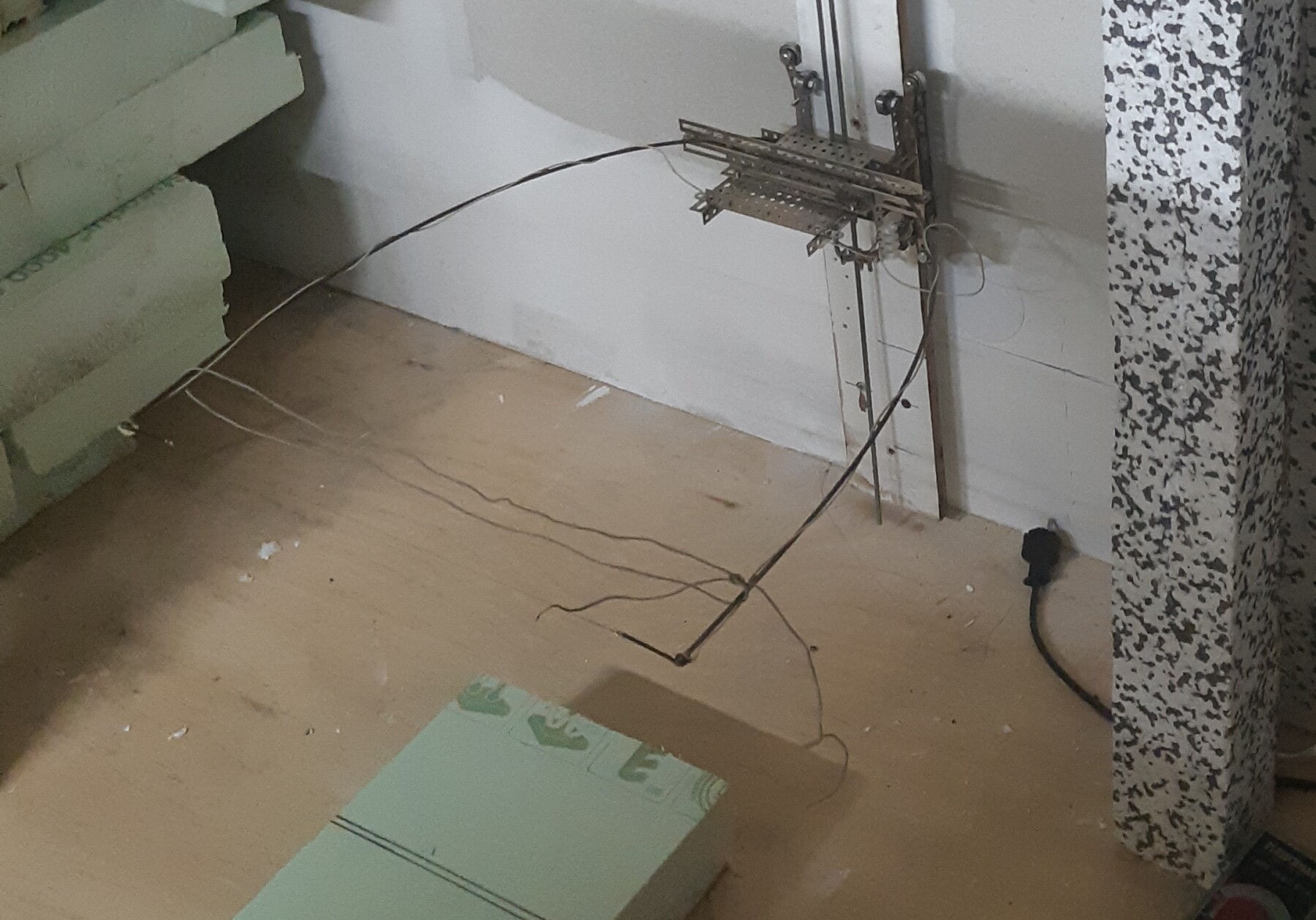

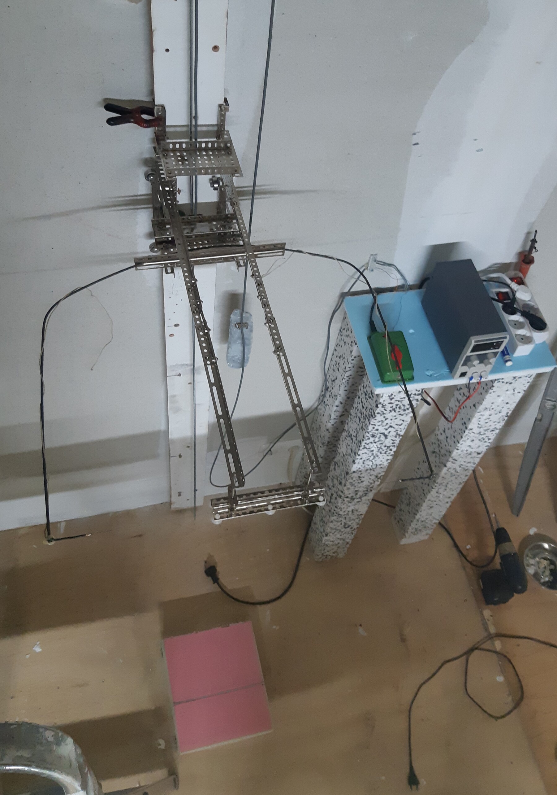

Nadat ik het al een tijdje aan het proberen ben geweest met de dikke Fleischmann 6755 transformator a 1,2 A , bleek dat deze net niet sterk genoeg is om een wat langere draad te verwarmen. Bij 0,9 A en - noodgedwongen nogal lange - aansluitdraden schakelde de trafo weleens uit vanwege overbelasting. Hierbij was de regelknop plm voor ¾ opengedraaid, spanning heb ik niet gemeten. En dat met een nichroom draad van 0,2 mm ø bij 400 mm lengte.
Aangezien ik veel van het polystyreenschuim in huis heb en daarmee zowel onderbouw als bovenbouw van een modelbaan aan het bouwen ben, leek me gewenst dat ik met een zwaardere voeding langer achter elkaar zou kunnen gaan snijden en ook met een langer weerstandsdraad grotere stukken zou kunnen gaan snijden. Ik las dat het koppelen van trafo's mogelijk is, maar wilde geen gedoe met mijn treintrafo's. Bovendien wil ik deze voor de treinbesturing houden, dus kwam ik op een labvoeding uit en heb er een aangeschaft die tot van 0 - 30 V en van 0 - 5 A traploos regelbaar is. Met display dat stroom en spanning aangeeft.
Maar nu: hoe begin ik hiermee? Met de treintrafo draai je aan de knop om spanning te geven, de stroom loopt direct mee naar wat er maar aanhangt. Maar bij de labvoeding kun je de spanning en stroom apart regelen. Gisteren probeerde ik eens wat. Zette de spanning op 12 V - om maar eens ergens te beginnen - en omdat er nog niks verbonden was, kon ik niet de stroom vooraf instellen, die bleef op 0 staan.
Nadat ik de warmtedraad had aangesloten, begon ik eerst weer met beide op 0 en draaide eerst de spanning naar 12 V. Nu komt mijn verwarring. Ik dacht dat de stroom afhankelijk was van de verbruiker, bijvoorbeeld een motor van 12 V en 0,5 Amp. Nu wilde ik vervolgens de stroom gaan regelen en draaide de knop langzaam open. Ik was gefocust op het display en vergat op de warmtedraad te letten. Ik zag de cijfers heel snel bewegen en even later hoor ik een klap. Er was inmiddels al teveel stroom door de draad gelopen, de draad was warm geworden, heet en geknapt.
Niet erg, ik weet nu dat de boel werkt, weerstandsdraad heb ik genoeg. Maar ik moet leren de spanning en stroom zo te regelen, dat ik tevens kan controleren of de draad al warm genoeg is om te snijden (door er een stuk XPS of EPS tegen te houden). Ik snap niet waarom een bepaald voltage het best werkt. De stroom zou ergens tussen de 0,9 en 1,2 A het best werken, zo lees ik hier en daar. Maar met welke spanning is dit en hoe kom je daarop?
0,2 mm ø  , bedoel je dan 0,1 mm straal, dus 0,1 x 0,1 x 3,14 = ongeveer 3/100ste kwadraat mm. ?
Op de foto zie ik toch iets anders, maar dat kan gezichtsbedrog zijn.
Ikzelf heb ook eens zoiets gemaakt, met 1 litze (koper) uit een gewoon 230 volt snoer, een cm of 15 lang.
Een paar volt is genoeg om de boel heet te stoken.
Ook bij een apparaat overgenomen van iemand anders staat iets van 2,3 V (of 3,2 V, heb hem nu niet bij de hand)
Dus een volgend experiment:  begin eens bij 1 volt en wees voorzichtig, je brand je vingers al.  Wat de amperage doet kan ik zo niet beoordelen, maar bij die 12 volt was het zo ongeveer een lasapparaat.  Ik zou het bijvoorbeeld doen door een laag voltage te kiezen en dan de amperage op te schroeven.

Bedankt voor alle reacties. Ik heb ze doorgenomen en ben erover aan het nadenken. Zestig jaar geleden LTS elektro gedaan, maar daarvan is niet veel blijven kleven. Met mijn trafo's en warmtedraad was het een kwestie van uitproberen net zolang tot het lukt, maar een labvoeding is toch wel heel wat anders. Ik wil weten wat ik aan het doen ben, dit draadje gaat me fijn op weg helpen. Zolang blijft de labvoeding uit en doe ik eerst even wat anders, namelijk de beugel met draad opnieuw bouwen.
Martin, je zegt:
De foto is genomen nadat de draad gesmolten was. De beugel is een stuk gebogen verenstaal, in C vorm gebogen en tussen de uiteinden de gespannen draad. Toen de draad knapte, sprong de beugel open en de rechterkant klapte tegen de gespikkelde poot van het tafeltje waardoor die brak. De poot was makkelijk te lijmen, ik heb een nieuwe draad gespannen aan de uiteinden van de beugel. Voor de zekerheid heb ik tijdens een stuk draad om de uiteinden geknoopt. Die zie je op deze foto. Op de uitersten zie je twee zwarte stukjes geïsoleerd koperdraad met lus, waartussen de warmtedraad geknoopt is.
Maar bij nader inzien hoeft er helemaal niet zoveel kracht op de draad te staan, dus ik heb de beugel verbogen en opnieuw zo afgesteld dat er een cm of 5 rek in zit. Door de geleide beweging van draad door materiaal komt de draad niet in aanraking met het schuim. Op de foto zie je de vernieuwde beugel, de draad is precies afgesteld dat die tussen de bovenste steun past. Zo komt die onder precies tussen de roze stukjes yogamat uit.

Dat wilde ik doen bij 12 V en I vanaf 0 opdraaien, maar toen brandde de draad direct door, omdat ik op het display lette en niet op de draad. Ik ga het wel weer op deze manier opbouwen, maar ga eerst met dat kortsluiten aan de gang. Als ik het goed begrepen heb, kun je hiermee vooraf zowel I als U op een bepaalde (max) waarde instellen.

Mede daarom sluit ik de pennen eerst kort voor ik een last aansluit, of ik zorg dat er al een belasting aangesloten is zodat er in ieder geval stroom loopt.
Dat je draad onmiddellijk doorbrandde kan ook met een slechte regeling van de voeding te maken hebben: goedkopere voedingen hebben soms een minder lineair verloop, zeker in de lage bereiken. Dan kan een klein stukje verdraaien ineens veel meer stroom laten lopen dan je verwacht.
Aan de handleiding te zien is het een Aliexpress/Korad achtig geval, dus dan is (voor de toekomst, mocht je er ooit iets zwaarders mee gaan doen) het raadzaam om nooit langdurig de volledige stroom te trekken, maar daar flink onder te blijven (de helft is een goed uitgangspunt)
Als het iets anders is van net even meer kwaliteit, heb ik niets gezegd ;)
@ Bert55: dat kan ook, maar het nadeel met goedkopere voedingen is dat het regelbereik in de lage bereiken vaak wat belabberd is. (@ Huub: belangrijk, de voeding hoeft hierbij NIET kortgesloten te worden)
bert55
  • Berichten: 994
Re: Labvoeding 30 V; 5 A; hoe afregelen om met weerstandsdraad XPS/EPS te snijden?
« Reactie #13 Gepost op: 26 December 2023, 13:28:46 »
Uiteraard moet de voedingsspanning goed te regelen zijn. Ik begrijp dat de draad er bij 12V al uit fikt, ik zou een voeding nemen die voldoende spanning kan leveren maar veel meer hoeft, niet, dat is hij sowieso beter regelbaar.
Zelf gebruik in een simpele 12V adapter met een DC-DC regelaar erachter en een spanningsmeter.
Nog wel een ander punt. De draad koelt af door de EPS/XPS. Bij dun materiaal merkt je het nauwelijks en kun je vlot snijden, bij grote stukken gaat het duidelijk veel langzamer.
Met vriendelijke groet, Bert
Märklin, DCCnext, ECOS
HuubvG
  • Berichten: 4297
« Reactie #14 Gepost op: 26 December 2023, 14:45:50 »
Menno, over de voeding: het is inderdaad een goedkope, gevonden bij Rocketshoppers, merk is Eventek en in China gemaakt. Bij de aankoop speelde de prijs a 54 euro een rol. Dat is ongeveer de goedkoopste in zijn soort. Maar ik denk wel dat deze zal voldoen. Ik geloof niet dat alles dat uit China komt dan maar meteen rommel zou zijn. Met 30 V en 5 A is die sowieso zwaarder dan mijn zwaarste Fleischmann trafo a 1,2 A. Die laatste kan het nét aan doen, dus ik ga ervan uit dat de labvoeding het met gemak kan doen. Ik heb immers minder dan de helft aan stroom nodig voor het doel. Ik moet er alleen mee leren omgaan. De volgende keer ga ik minder spanning geven (geen 12 V maar bijvoorbeeld 5 V) en dan heel rustig aan die stroomknop draaien vanaf 0.
Ik zou het anders doen…….
Stroom op maximaal.
Spanning langzaam opvoeren tot de draad heet genoeg is. Dan eventueel de stroom terugdraaien totdat hij net begrenst.
Op mijn snijder is dat 11V. Naar stroom kijk ik nooit.
Ik weet niet of ik dat wel moet doen, maar ik kan het ook eens proberen. Het is wel het tegenovergestelde van wat ik eerst wil proberen; minder spanning geven en dan de stroom opbouwen.
Van het afkoelen tijdens het snijden weet ik ook. EPS was voor de Fleischmann trafo geen probleem. Met 0,9 A sneed hij makkelijk. Met XPS van dezelfde breedte (dus lengte snijdraad) had die meer moeite de draad heet te houden, werd zelf heet en sloeg dan af. Ik weet bijna zeker dat de nieuwe voeding het wel aankan.
« Laatst bewerkt op: 27 December 2023, 13:48:02 door HuubvG »
