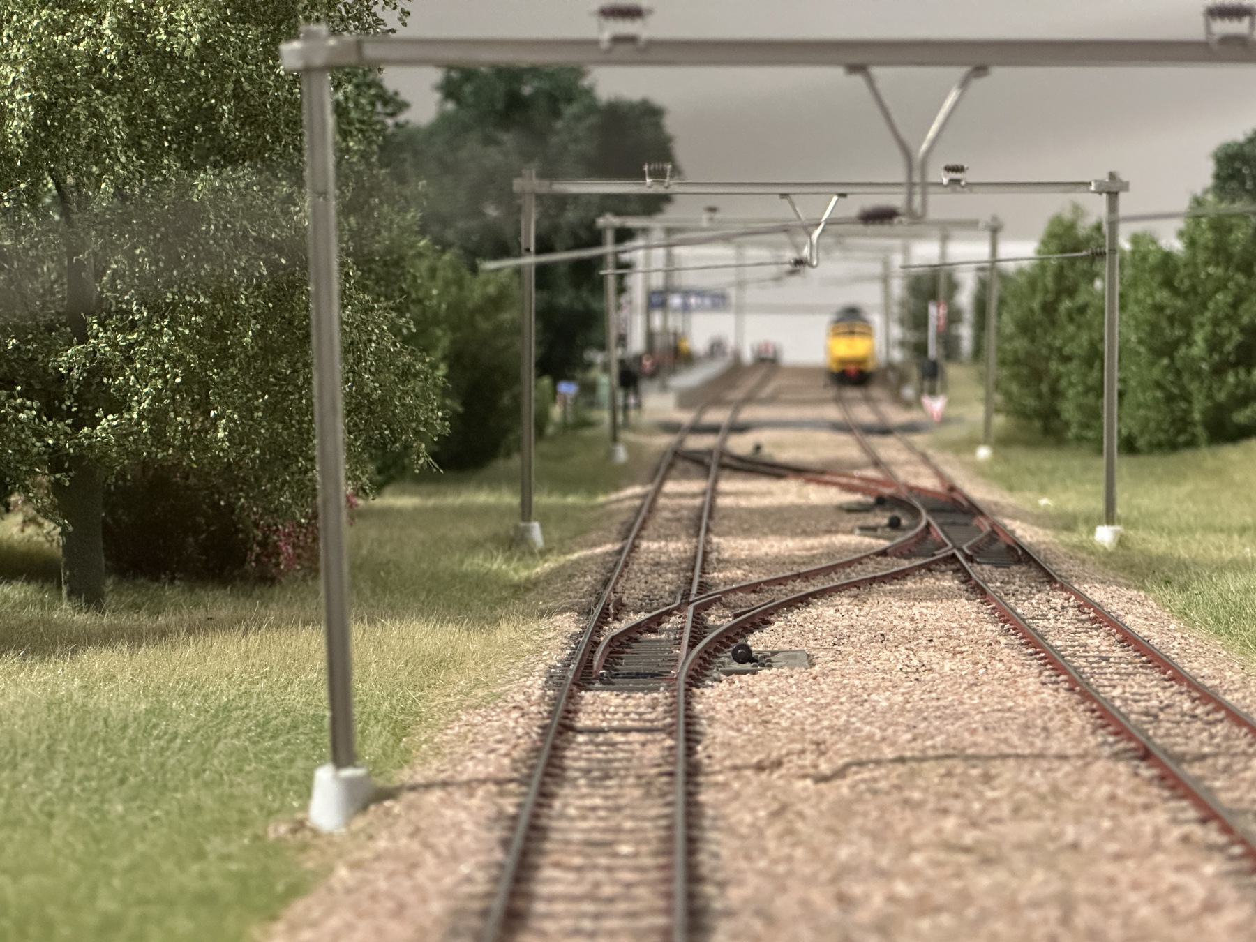

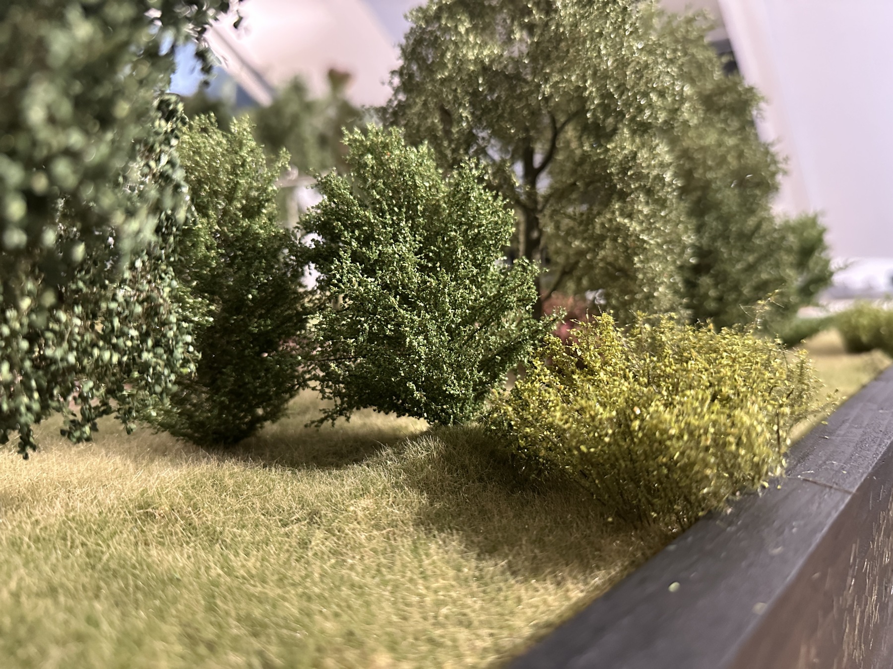

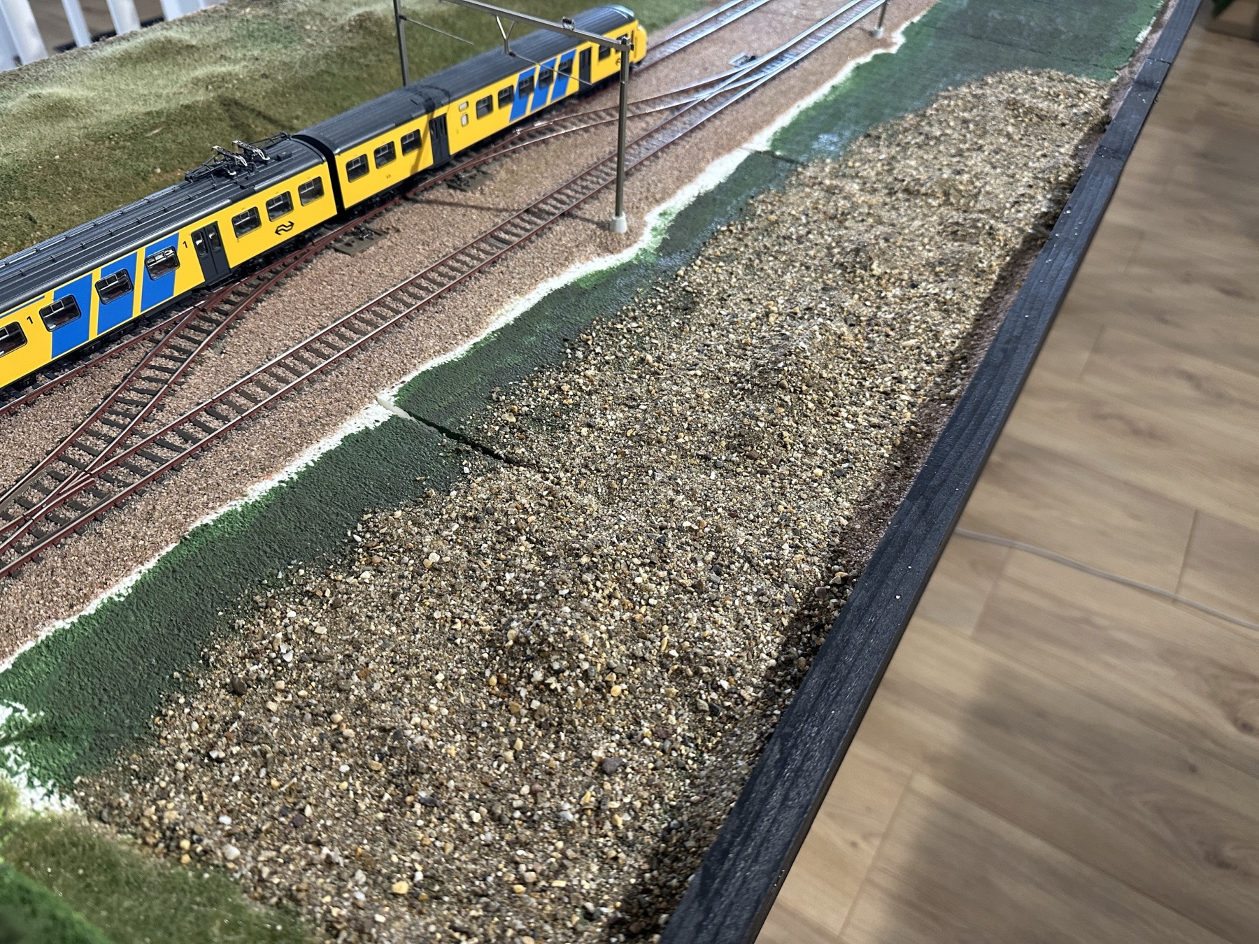

De afgelopen weken weer wat zitten hobbyen aan de baan. Ik ben begonnen met de andere kant van het stukje bos. Ondergrond weer van straatzand en erna met div. grassoorten. Dit stukje zal wat meer loofbomen hebben dus iets andere ondergrond.

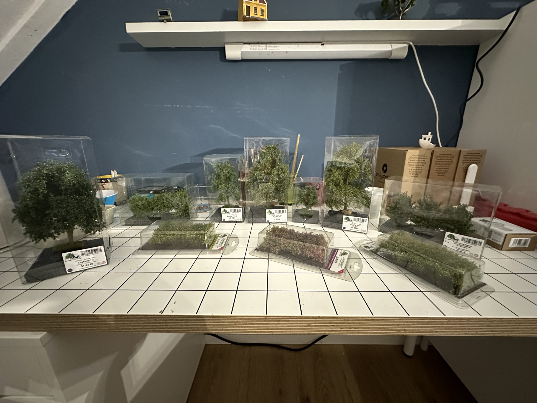

De bomen en struiken die dit gebied gaan bewonen:

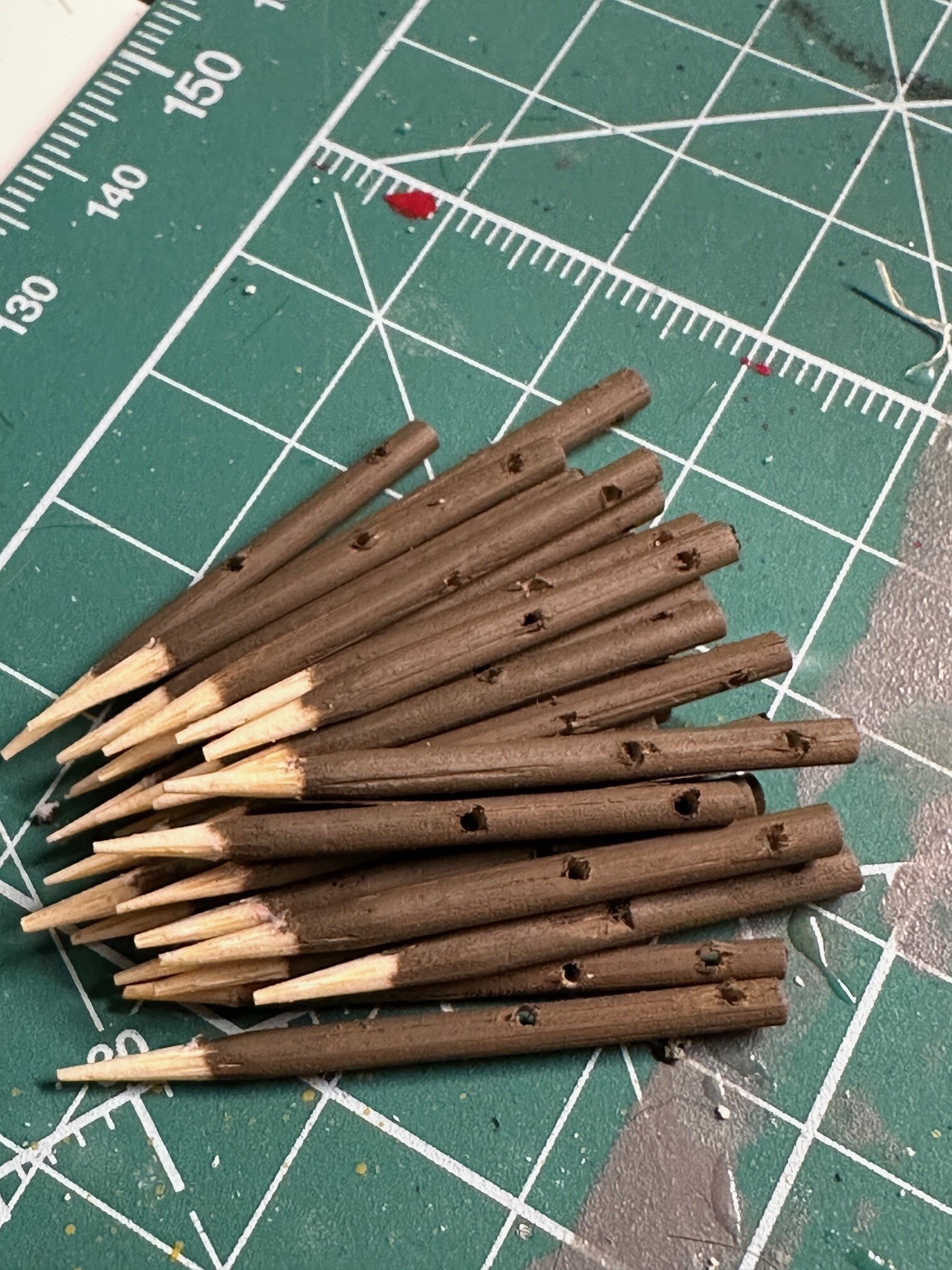

Daarnaast al wat voorbereidingen getroffen voor een klein weilandje aan de bosrand. Tandenstokers omgetoverd tot paaltjes voor een hekwerk.

Mooi spul die Mbr bomen, daar kun je er een hele hoop kwijt worden

« Reactie #79 Gepost op: 15 December 2024, 15:41:46 »
@Cor, dat klopt. En als je ze direct bij hun in Polen besteld vallen ze ook nog reuze mee qua prijs.  :)
Vandaag eens wat gespeeld met de plaatsing van de bomen. Heel misschien dat ik in de toekomst er nog wat bij koop om het stukje bos iets dichter te krijgen.
Door het vele zuigen na het begrassen is er hier en daar wat ballast weggezogen wat niet goed vast zat. Zodra het bosje helemaal klaar is ga ik eens alles nalopen en de puntjes op de i zetten. Meteen even de bovenleiding die hier en daar iets scheef hangt recht maken.
Alleen de wissels twijfel ik nog over, die zijn nog niet ballast vanwege de vrees om ze vast te lijmen.
Gewoon heel voorzichtig. Niet vooraf heel nat spuiten, heel weinig. Dan met kleine drupjes de boel vastlijmen en bij de bewegende (tong)delen extra voorzichtig. Dan gaat het zeker goed. Mijn ervaring leert dat als het te hard gaat "drijven" het snel onder je tongen of stelbalk loopt. Ikzelf stel in het droogproces nog geregeld het wissel om ervoor te zorgen dat het blijft bewegen.

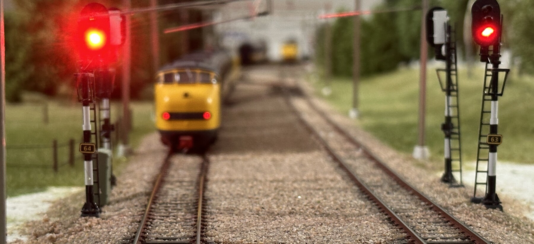

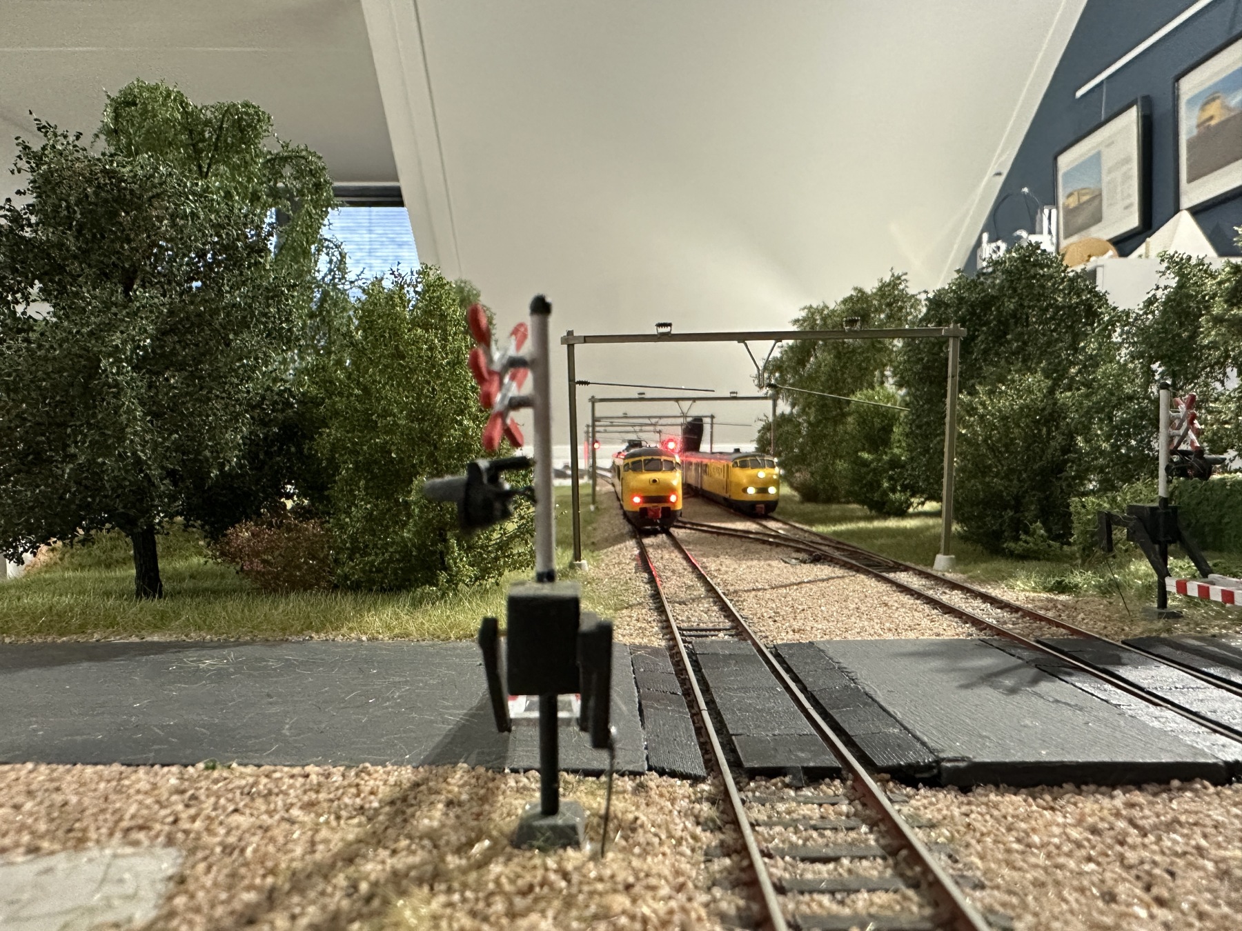

« Reactie #85 Gepost op: 23 December 2024, 17:02:27 »
Ik ga het eens proberen Ronald, ik heb nog een reserve wissel liggen dus daar kan ik mee oefenen zonder risico.

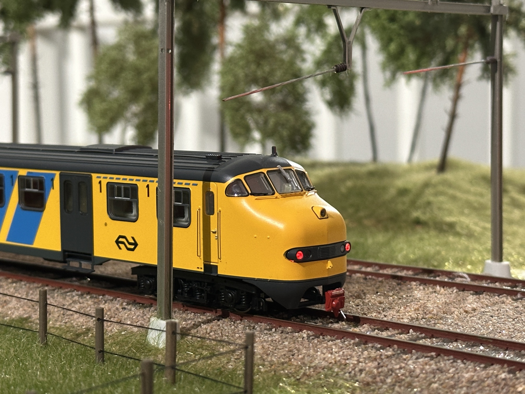

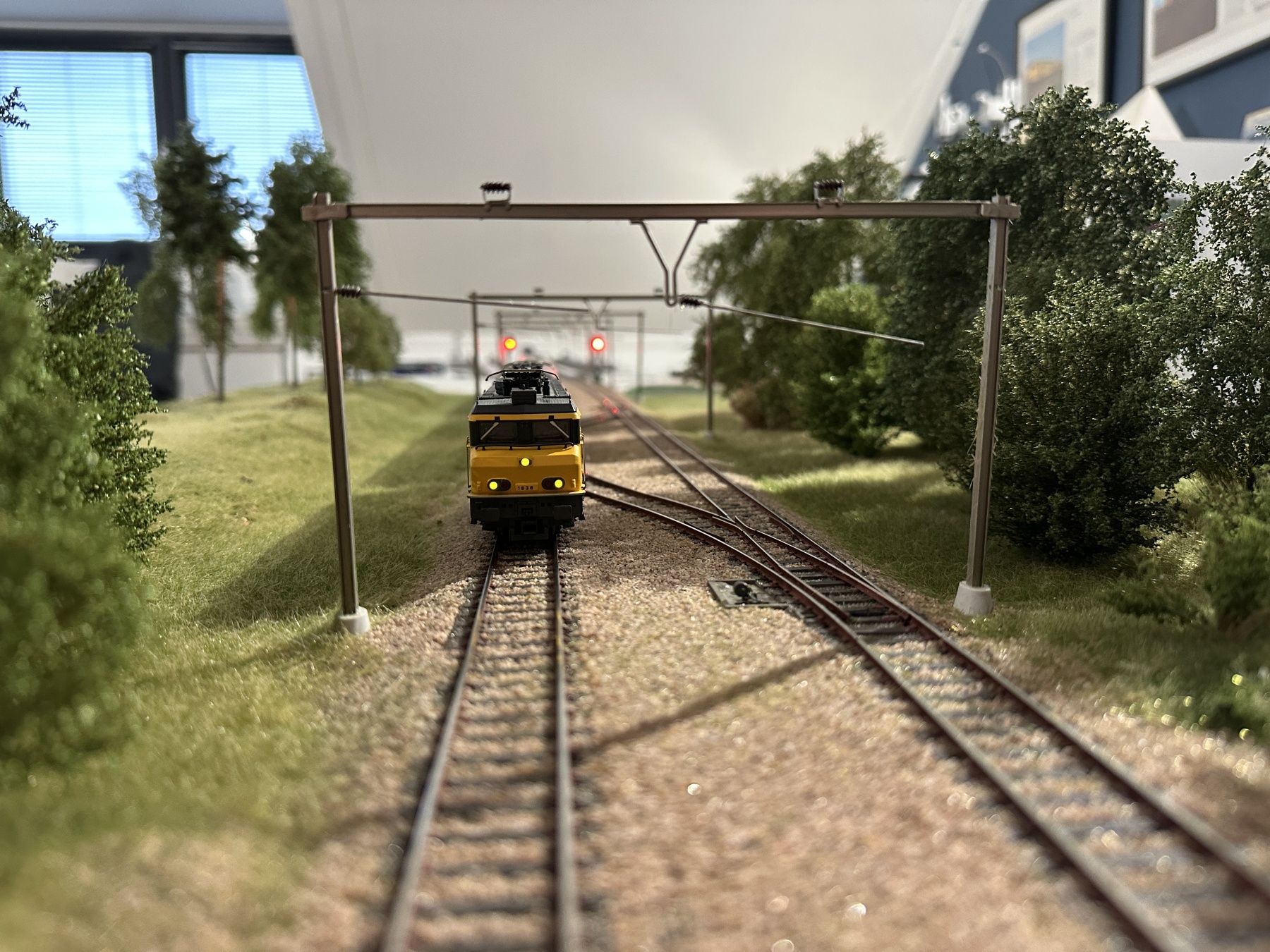

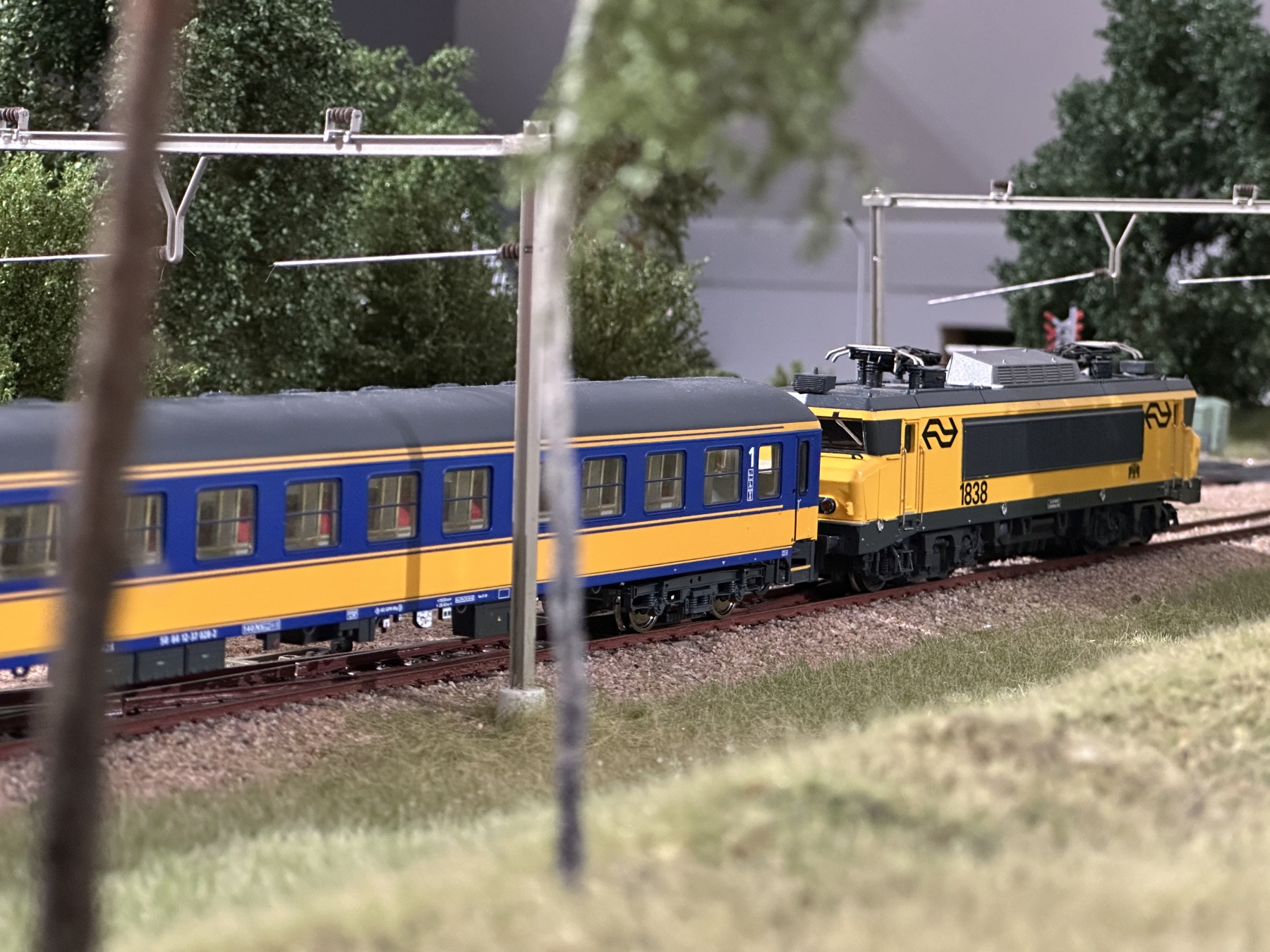

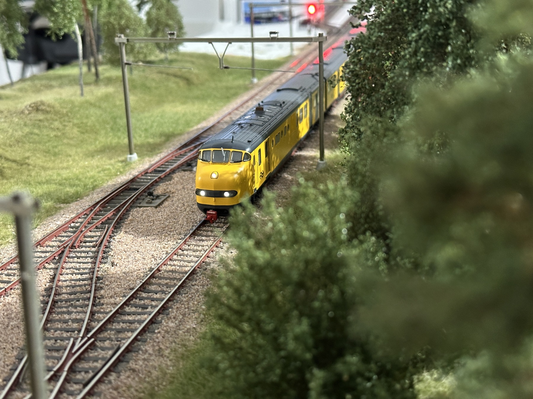

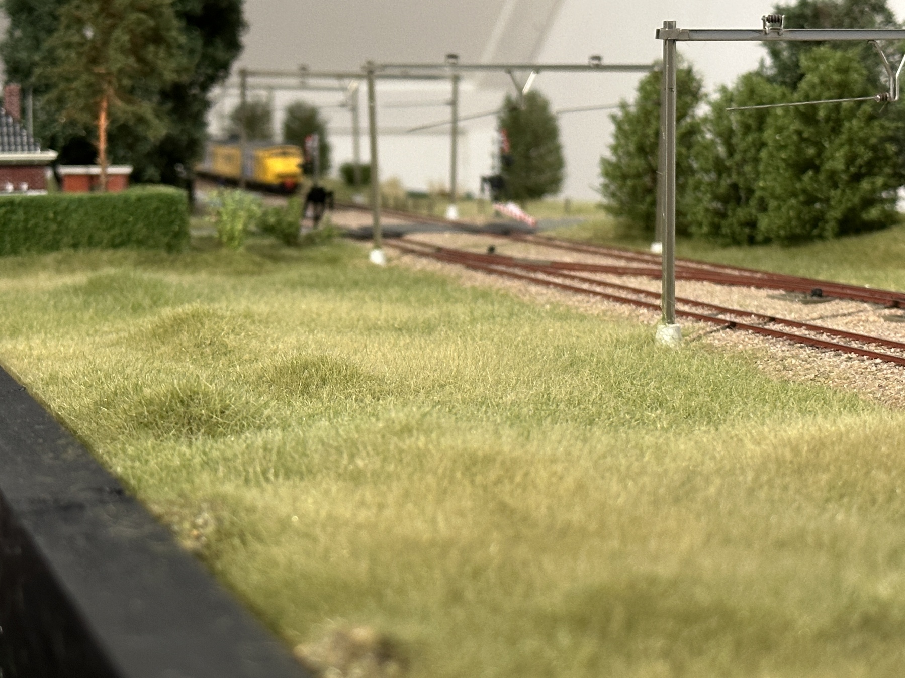

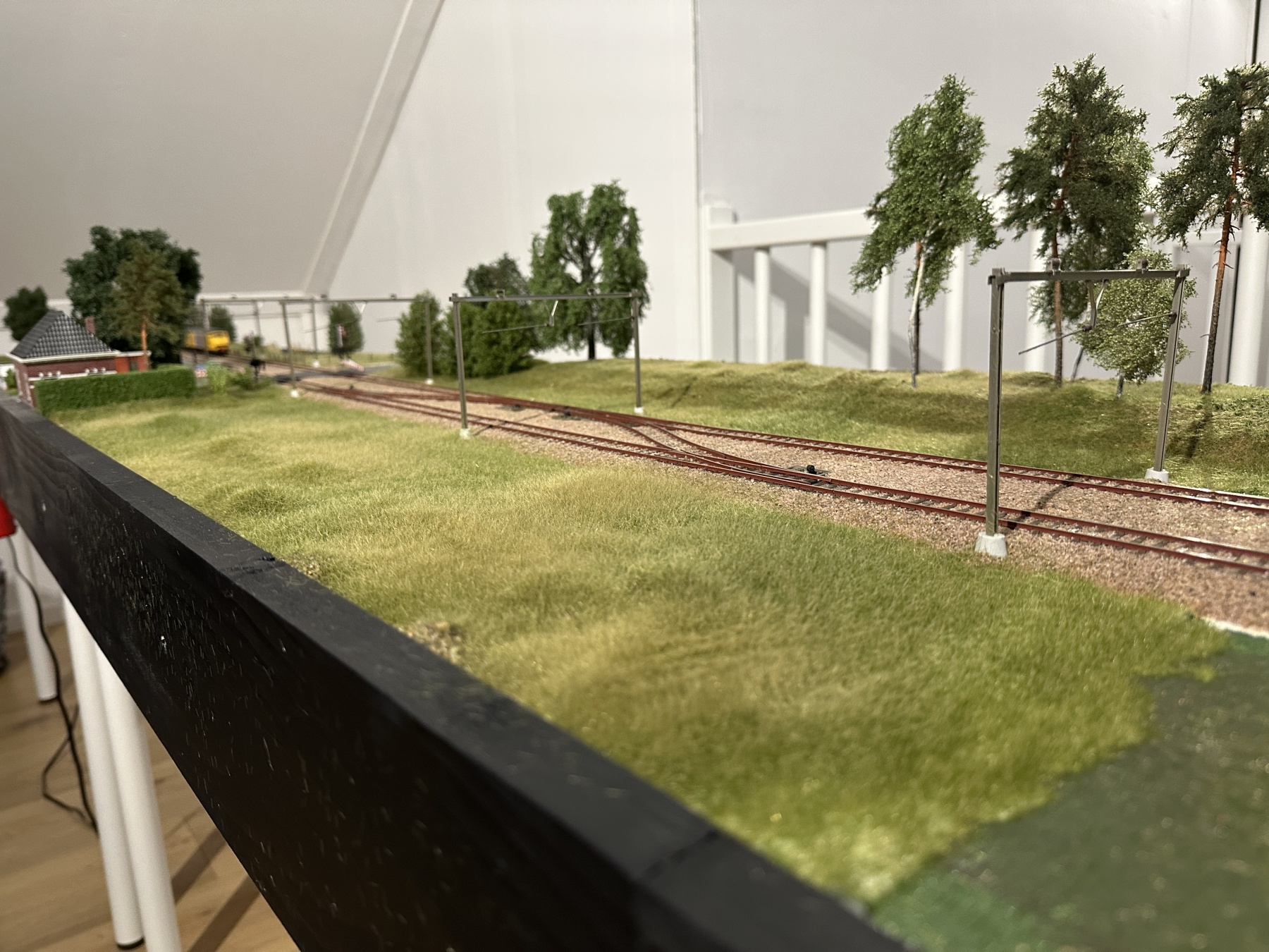

Intussen verder gegaan aan een stukje weiland, daar moeten nog wat koeien op en wat afwerking en dan is het eventjes klaar met begrassen. Dan kan ik eindelijk de baan eens even heel goed schoonmaken zodat er ook weer gereden kan worden.
Wat foto's die ik genomen heb:
Daarnaast heb ik sinds kort een 3D printer. Ik ben druk aan het experimenteren met div. CAD software en heb al wat simpele zaken kunnen maken en printen. Mijn doel is om het moderne station te kunnen voorzien van een echte Nederlandse look. De voortgang zal ik hier delen.

Mooie vorderingen, mooie foto's!

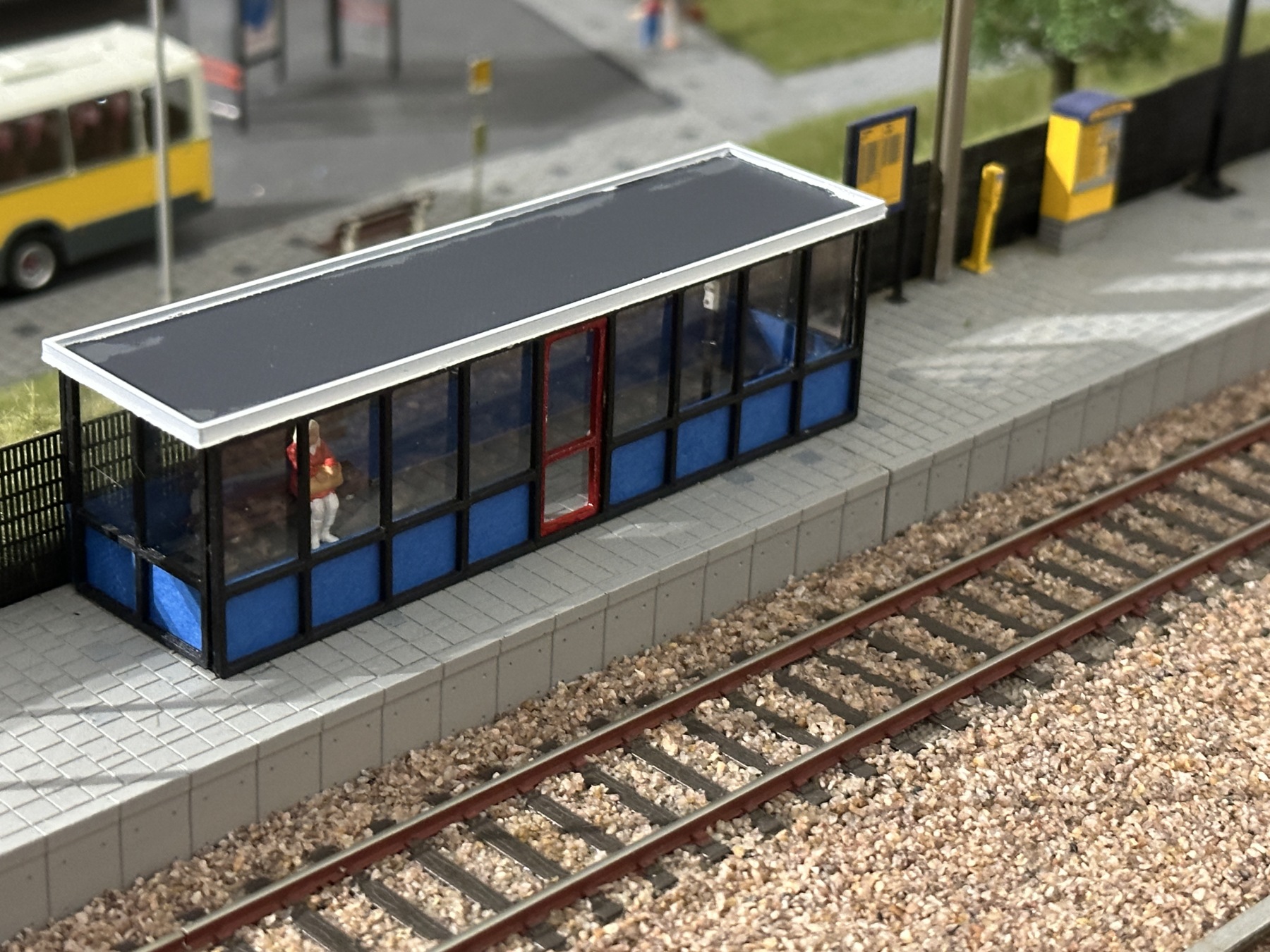

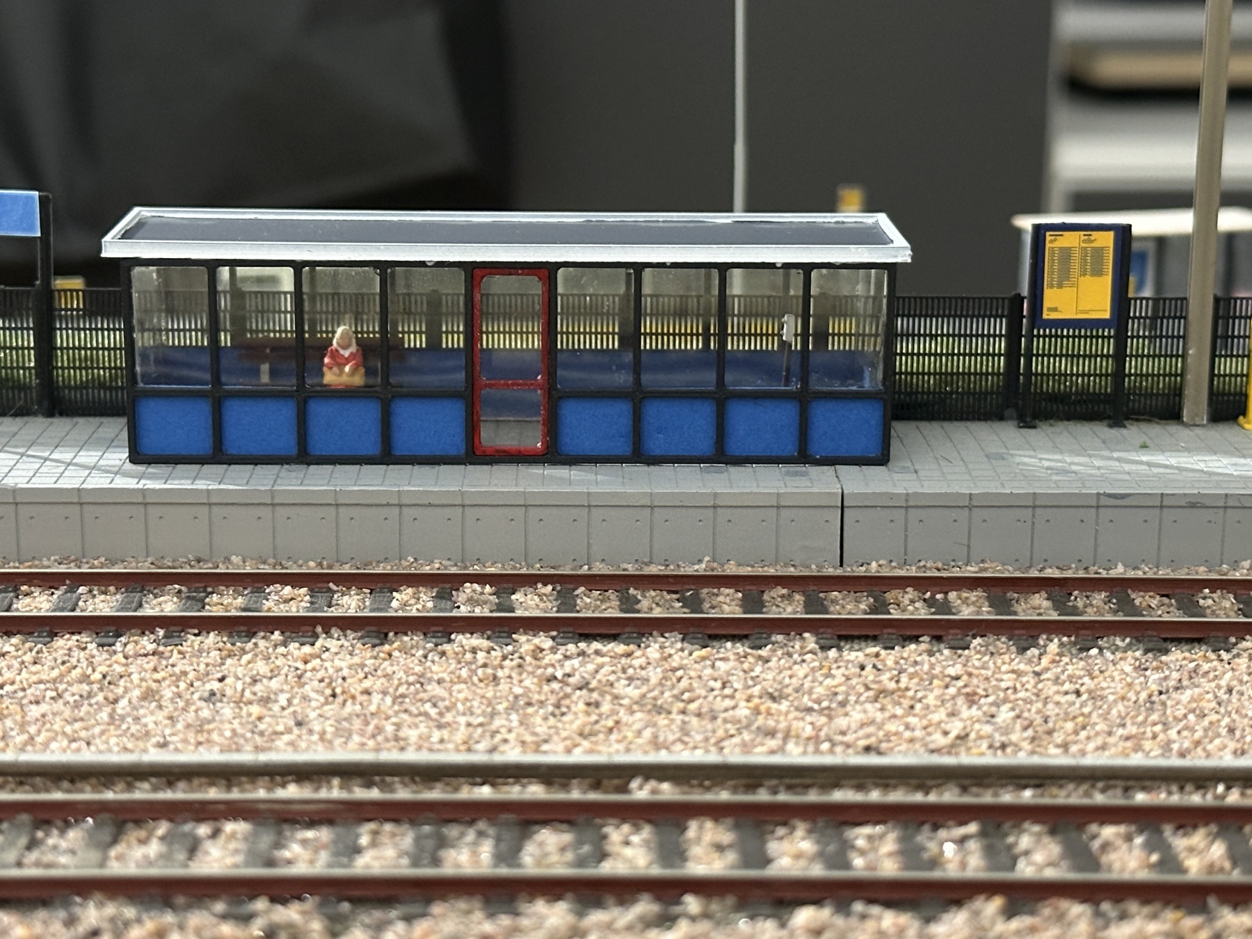

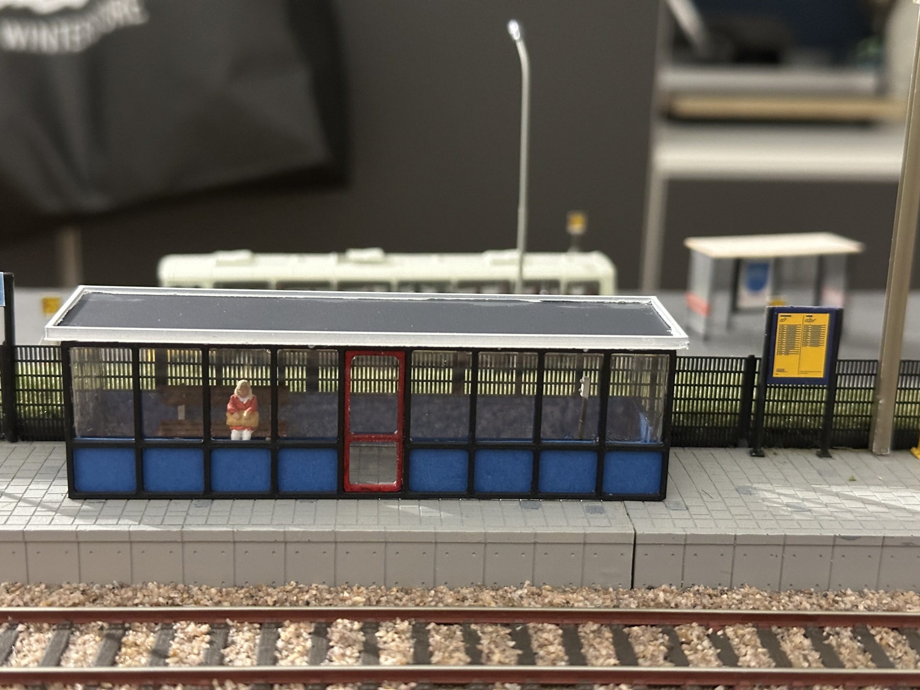

« Reactie #87 Gepost op: 27 December 2024, 17:04:15 »
Bedankt Einte!
Afgelopen dagen wat zitten prutsen met de 3D printer. Ik wilde al heel lang een ouderwets wachthuisje voor op het jaren 80 station. Markenburg heeft er een in zijn assortiment welke me erg bevalt maar de kartonnen modellen zijn persoonlijk niet mijn ding, ik ben simpelweg niet handig genoeg om dat enigszins netjes in elkaar te zetten.
Mooie kans dus om eens te oefenen met een eigen ontwerp te maken en uit te printen, voor de 1e keer ben ik er best tevreden over. Ook wat dingen geleerd voor de volgende keer om het nog nét iets netter te krijgen.
Ik ga wel eens investeren in een airbrush, nu doe ik veel met de kwast en dat krijg ik toch niet zo netjes als dat ik het zou willen.
Martijn

« Reactie #88 Gepost op: 27 December 2024, 21:49:33 »
Martijn!! Grote klasse (y)(y) wat een herkenbare wachtruimte. Dit soort wachtruimte's zag je overal in het land net zoals de Leidse abri.
