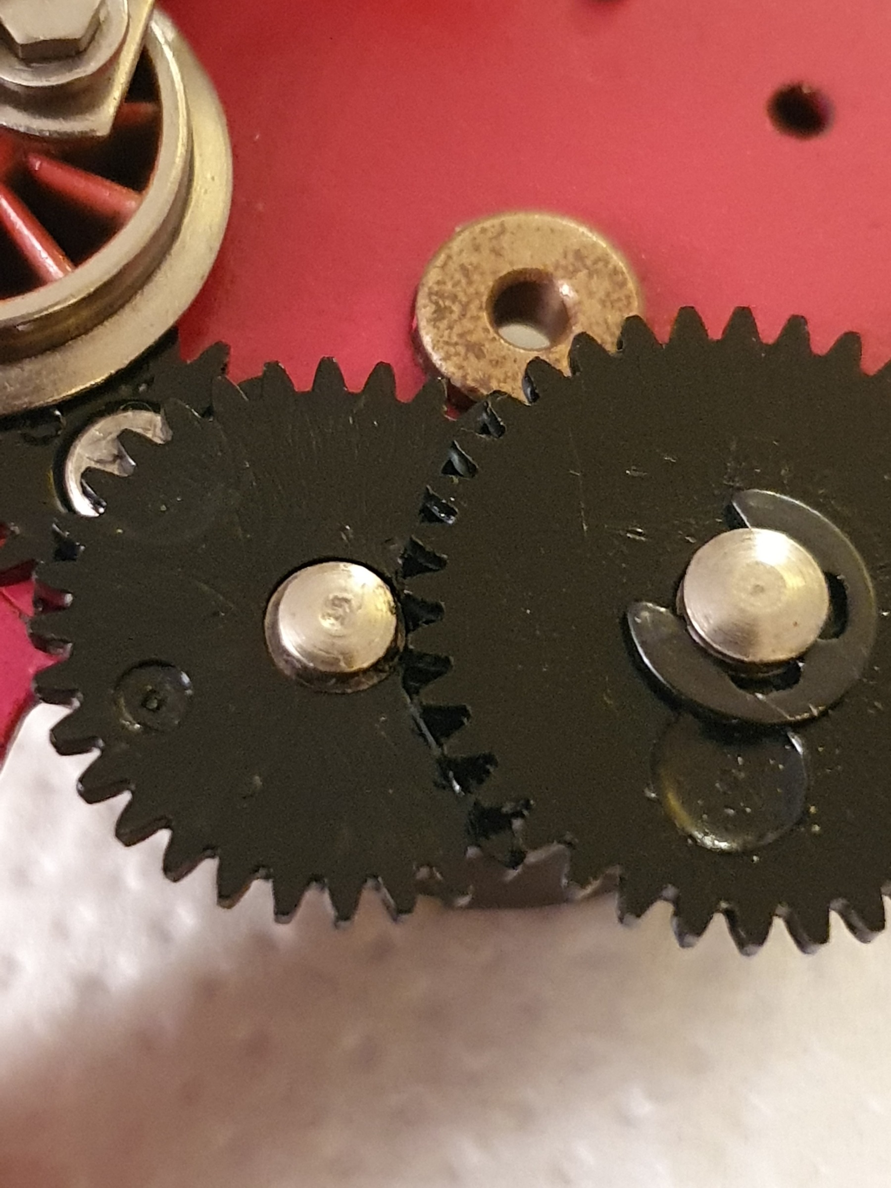

En er is ook iets geks met de tandwielen. 2 grote tandwielen maken wat lawaai.
Wat blijkt, 2 problemen:
- gietbraam aan 1 tandwiel
- het ene tandwiel raakt net het e-clipje van de ander.
Gietbraam is er nu af.
2e probleem: ik zou zo niet weten wat daar nou aan gedaan moet worden.
Heb al een ander clipje erop gezet, weinig verschil.
Als ik zoek op de onderdelenlijst, dan vind ik alleen een iets andere versie van de loc.
Verschil: opstelling van de tandwielen.
Blijkbaar heb ik een oudere variant, maar het is zeker niet de 1320.
Ik zal er nog foto's van proberen te maken.
Suggesties welkom!

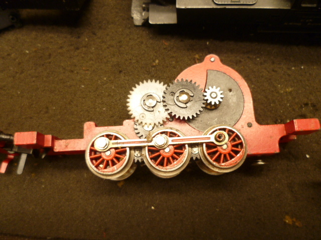

Gelijk ook te zien de (mogelijke) oplossing:
Het e-clipje van het ene tandwiel gewoon weglaten....
Het grote tandwiel raakt de as van het 2e net niet!
De e-clip (als die er wel op zit) raakt ie wel..

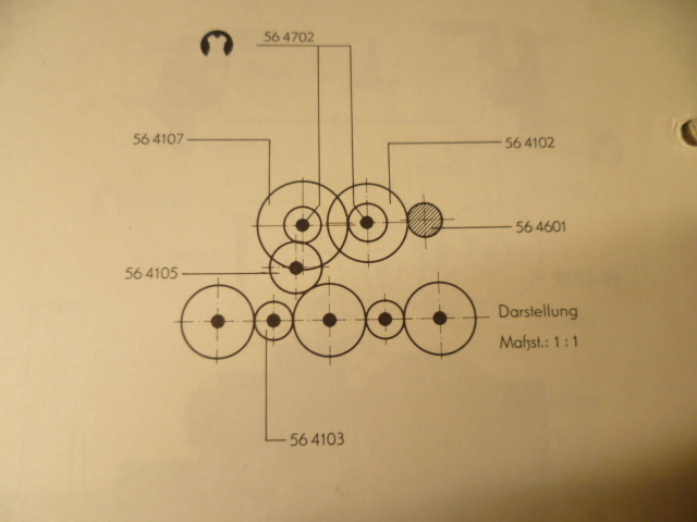

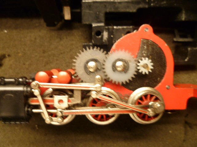

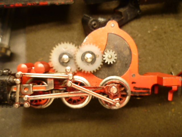

Hallo Collin ik denk dat er de verkeerde tandwielen in zitten.
Zie foto's van 3 loks. en van onderdelen blad.
Schroefjes met wat plastic lijm vastzetten.
Grt Jo

Die 2 tandwielen moeten volgens mij gewoon van plaats wisselen om het probleem met de clipjes op te lossen.
Bart
Nijboer
Berichten: 666
Klein maar fijn N-spoor en een knipoog naar Z.
Re: Fleischmann BR80 (4029?) aandrijvingsprobleem

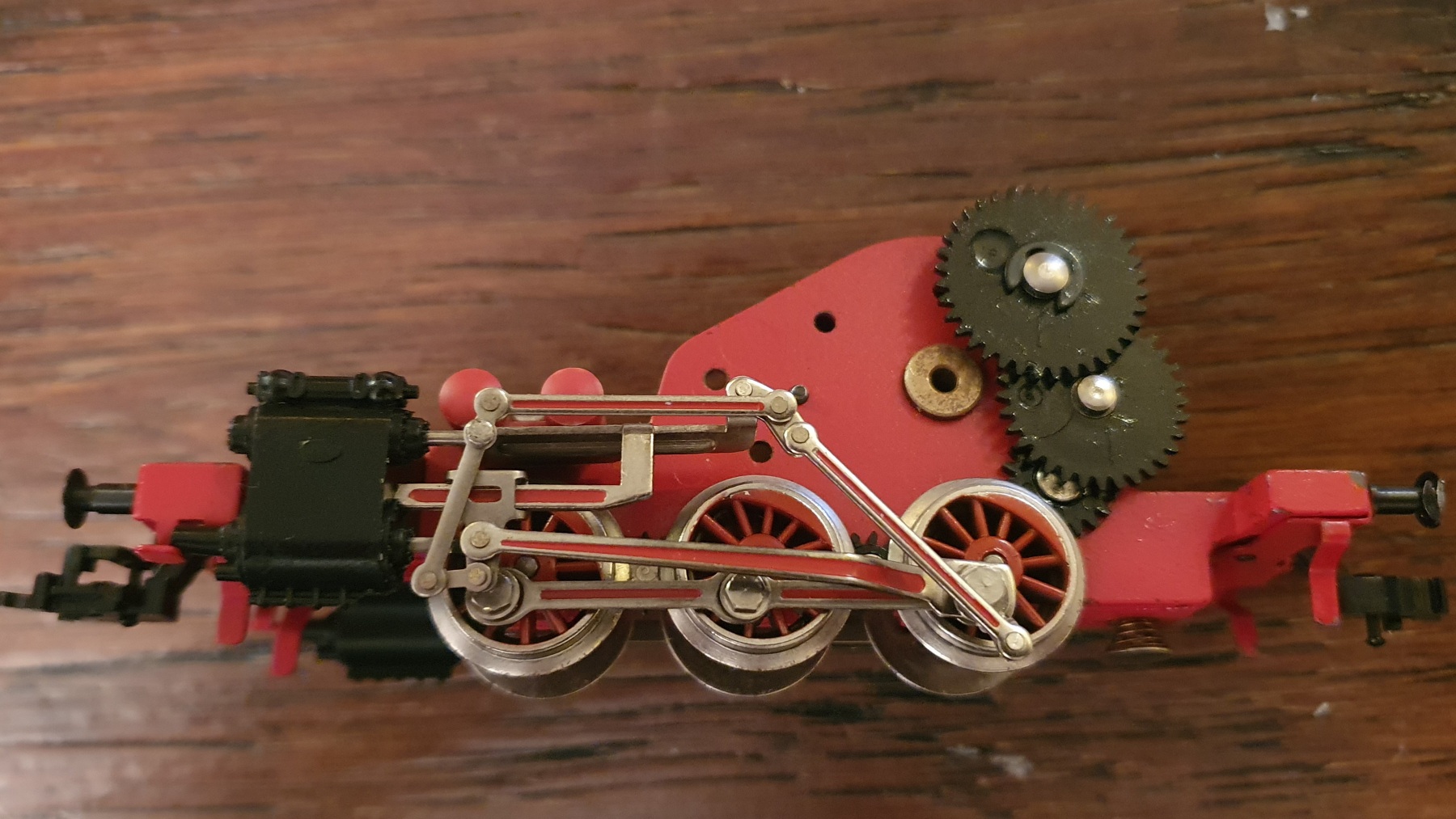

24 December 2023, 19:06:46 »
Andere variant dus.
Wisselen van de 2 tandwielen gaat niet, dan past het niet.
Op de foto zie je alweer dat een drijfwerk schroefje is los gegaan.

24 December 2023, 19:49:11 »
Ik houd bij die "diagonale" drijfstangen naar het achterste drijfwiel altijd in gedachten dat het scharnierpunt ongeveer in het verlengde van de as moet zitten. Want veel ruimte om ver uit te wijken is er niet in het drijfwerk. Dus misschien is het een kwestie van losmaken van de achterste schroef/pin in het wiel, kwartslag gedraaid terugzetten (als dat erin past). Dat zou het probleem kunnen oplossen. Je kunt allicht checken met het drijfwerk aan de rechterkant?

die tandwiel indeling is niet van de 4029.
Die tandwiel indeling zit op een 4018-4019-4020
Ik denk een uitvoering uit een begin set
Grt.Jo

Blijkbaar zijn er meerdere versies geweest.
Hier is een tandwielpositie te zien die erg overeenkomt met die van Collin:
https://mef-windischeschenbach.de/reparatur-einer-fleischmann-4029-br80/
Helaas waren de tandwielen er al uit toen ze foto's gingen maken...

De 4020 is toch weer anders dan wat ik hier voor me heb.
Dus ik kijk nog even of ik een e-clip heb dat juist wat groter is
waardoor het grootste tandwiel als het ware op die clip ligt.
Zo niet, laat ik hem weg.
Doordat de schroef weer is losgegaan, is de boel weer uit verband geraakt.
Dus dat moet echt geborgd worden.
