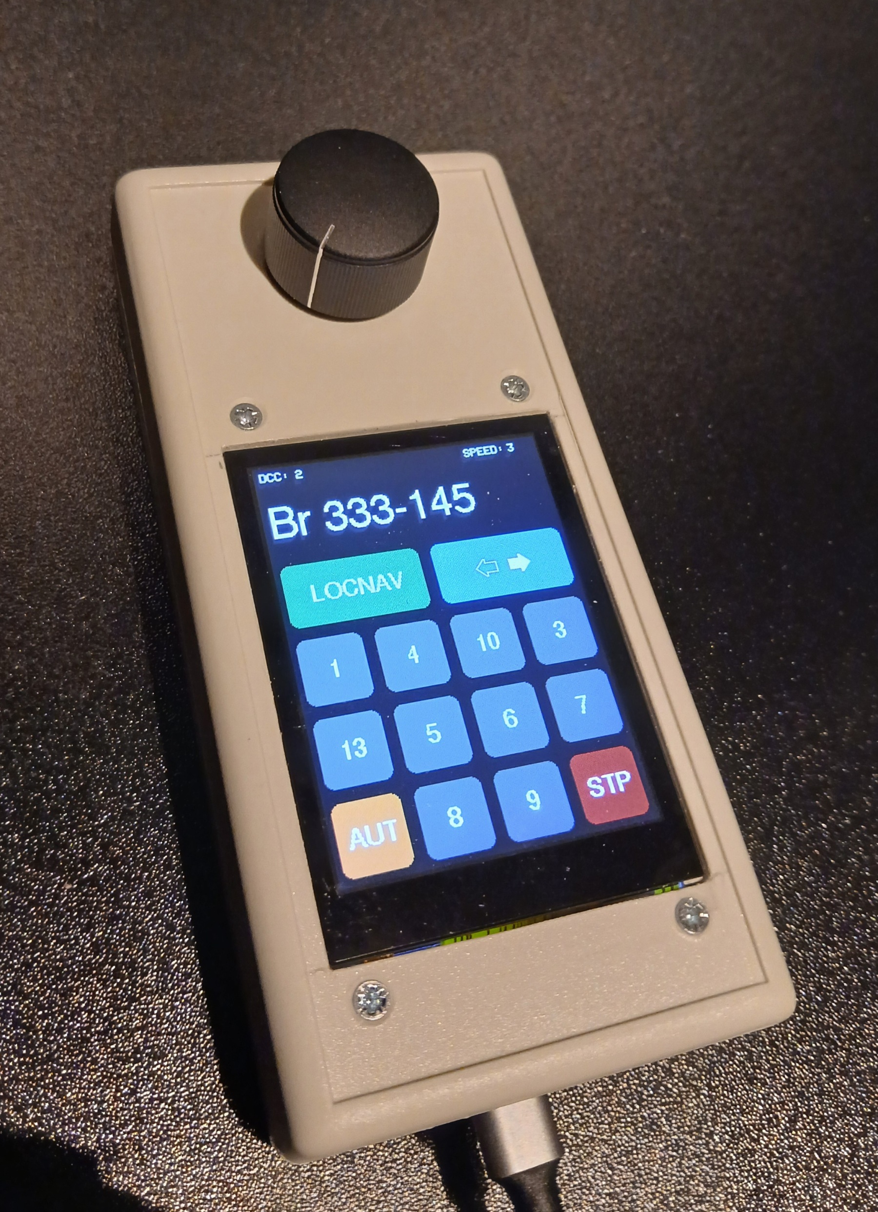

Hoi Allemaal,
We hebben weer een dagje lekker aan de hobby gezeten.
De vraag was of alle alle bedieningselementen en nog wat besturingshardware fysiek in een Strapubox 2090 zou passen... nou...
Het was even en passen en meten maar het is gelukt  :)
Alles zit nu op de plek waar het moet zitten.
Van binnen ziet het er zo uit :
De microcontroller is op een baantjes-print terecht gekomen en ik heb deze al kunnen programmeren via de RJ12 aansluiting, dit werkt naar behoren.
Volgende stap: alle draadjes tussen de microcontroller en de bedieningselementen aansluiten en fatsoenlijk wegwerken, dat gaat vast lukken  (y)

Re: Jacquelinger Lokalbahn goes DCC-EX (met wired throttle !)
« Reactie #28 Gepost op: 09 November 2025, 18:18:28 »
Zo, bijna 2 jaar zijn verstreken, tijd voor een update  ;D.
Ik heb mijn vorige in-aanbouwsel verlaten voor iets nieuws.
Een tijdje terug kwam ik iets tegen wat al wat langer bestond maar voor mij nieuw was. een zogenaamd "Cheap Yellow Device"
Voor wie dit ook niet kennen; dit is een (touch)display en ESP32 ineen, ik zag gelijk mogelijkheden dus gelijk een paar besteld want niet duur !  8).
Het was eerst even uitvinden welke display- en touchdriver deze had, je moet weten dat deze dingen nagenoeg zonder documentatie worden geleverd.
Na wat uitzoekwerk op internet en wat testen vond ik de juiste cobinatie met librariesom met deze drivers om te gaan.
Daarna een schets gemaakt in MS paint hoe ik mijn display (GUI)  wil weergeven.
Na een paar dagen code schrijven heb ik een werkend prototype weten te bouwen zoals ik graag een controller zou willen zien.
Ik heb nu twee extra functies ingebouwd:
1. Ik kan nu per loc 10 functies aansturen, en die hoeven niet in numerieke volgorde te zijn. denk aan de functies, Dit is een persoonlijke keuze omdat ik maar een paar functies per loc gebruik en deze kunnen varieren van F2 tot F34 bij wijze van spreken.
2. de AUT knop, hiermee kan ik in de toekomst een menu opvragen waarmee ik geheel automatisch treinen naar en uit mijn schaduwstation lanceer. DIt is zijn overigens niet de automations van DCC-EX (waar helemaal niets mis mee is)  maar een eigen nog te ontwikkelen  systeem, de DCC-EX centrale is hierim de DCC generator.
De controller zoals deze nu is is feitelijk Hybride, de spanning krijgt deze via de kabel, de data gaat echter via ESP-NOW wireless communication protocol.
Ook stuurt mijn controller de data nog serieel (UART)  dus ik kan er ook altijd nog een datatouwtje aan knopen  :angel:
Nou ja, tot zover.. ik zal later nog wat meer foto's posten over hoe het ding in elkaar zit en uiteraard een filmpje hoe ik lekker aan het speulen ben met dit ding.  (y)
