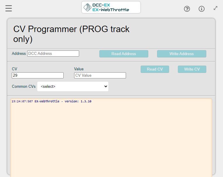

Of met de laatste versie (1.3.10) van de EX-Webthrottle:
https://dcc-ex.com/WebThrottle-EX/
Programmer kun je selecteren via het hamburgermenu (icoontje met de drie liggende streepjes )
Als de juiste versie niet wordt getoond, even CTRL+F5 samen indrukken om het scherm te verversen.
(EX-Webthrottle werkt alleen in een chromium gebaseerde browser: Edge, Chrome of Vivaldi)

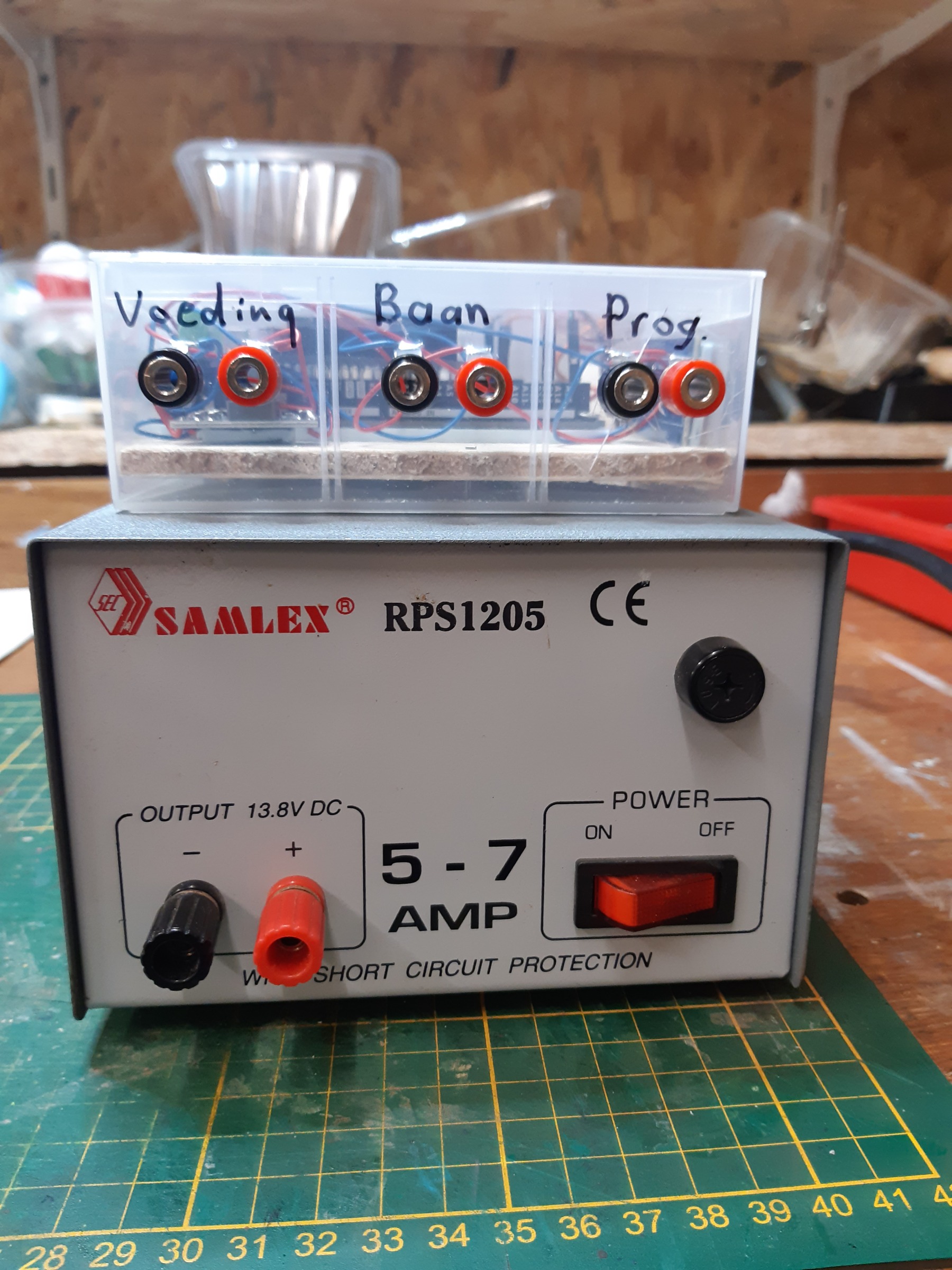

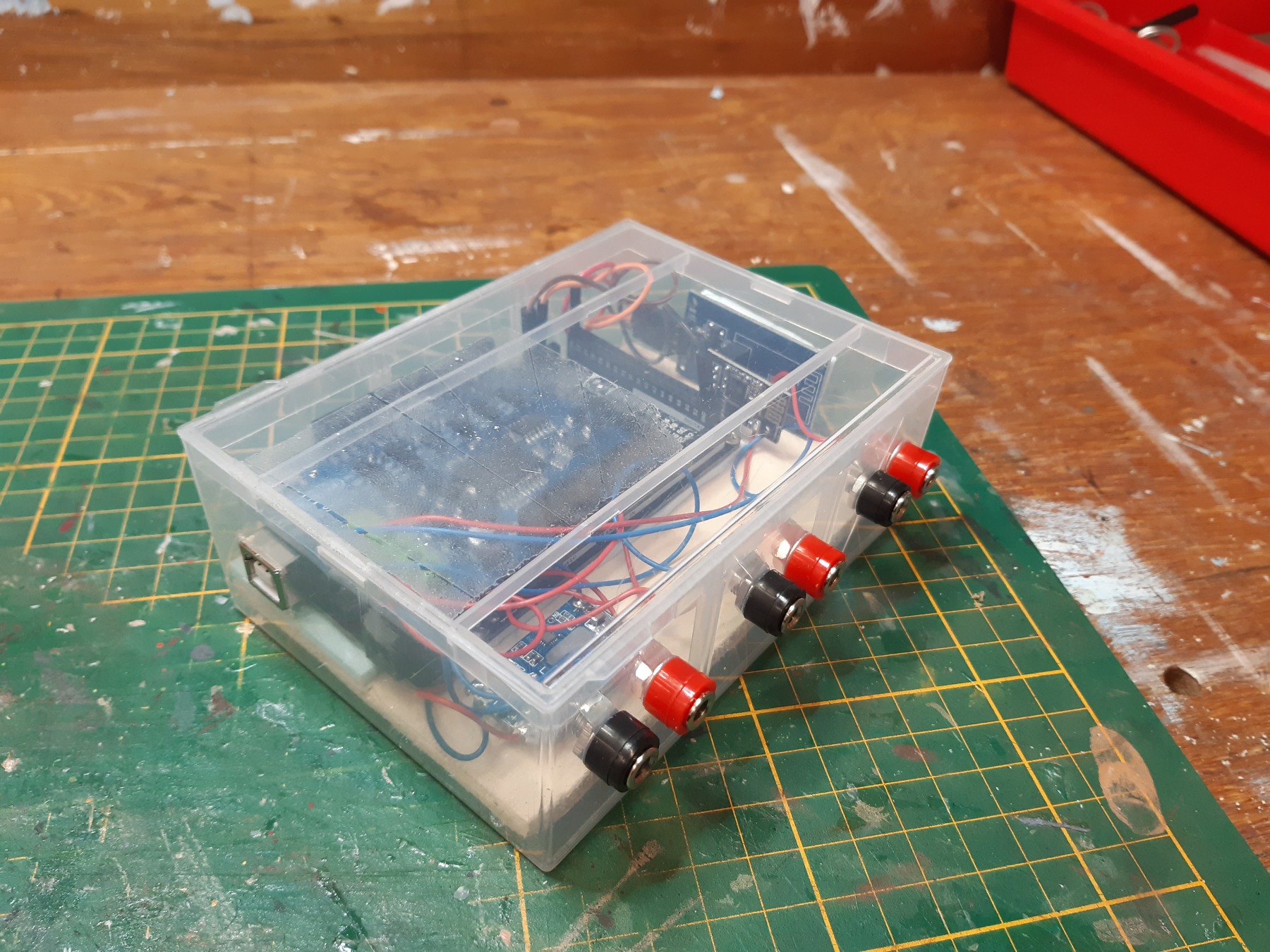

Nu ik dan de DCC-EX aan de praat heb is het tijd het ding wat meer plug-and-play te maken. Het is een oud schroevendoosje. Om de USB te kunnen gebruiken heb ik de Arduino op een plankje geschroefd zodat er niet teveel geweld op de print wordt uitgeoefend. Een spanningsregelaar is toegevoegd voor de gewenste 9 volt voor de Mega. Zo hoef ik niet een 9 volt extra voeding te gebruiken. Voila: een heuse dcc centrale. En het werkt ook nog.
Albert
https://denapp.blogspot.com/

Da's een mooi stukje huisvlijt
Rico (momfer)

Leuk idee. Knap uitgevoerd.
Hartelijke groeten,
Albert.

Lekker low budget, eco en functioneel.
Mooie behuizing zo
