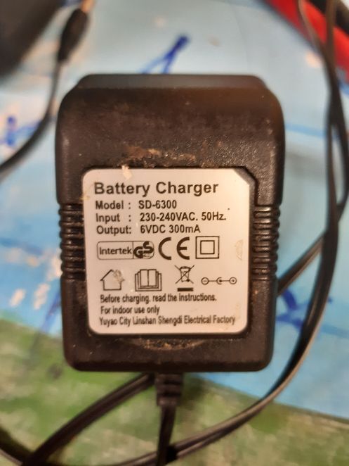

Het heeft even gewerkt, zowel via web-throttle als via wifi engine-driver maar krijg er geen beweging meer in. Verbinding maken met de telefoon ging uiterst moeizaam. Heb 'automatisch verbinding maken' van de thuis-wifi uitgezet want die drukte de engine-driver er steeds uit. (denk ik, zo leek het)
De 4 rode ledjes op de motorshield lichten af en toe even op maar verder niet.
Alles geprobeerd: resetten, stekkers er uit, pc opnieuw starten, telefoon opnieuw starten, niks.
Is de motorshield kapot?
Ik had een aditionele 6V adapter aangesloten, maar dat blijkt een 'batterycharger' te zijn. Heeft die de zaak vernield? Is toch gewoon 6V dc....
Ik heb ook nog wel 12V adapters liggen, mag dat ook?

Ik raad je sterk af er 14V op te zetten. Koop een 9V voeding die geschikt is voor de Arduino Mega. Elke webshop die Arduino verkoopt heeft ook de bijbehorende voeding.
Toevoeging 1:
Ik heb net de eerste video's over DCC-EX teruggekeken en ik zie dat het daar wel werkt zonder een extra voeding aan de Arduino Mega.
Toch blijf ik bij mijn advies om een geschikte 9V voeding aan te sluiten.
Toevoeging 2:
Ik heb net bij mijn Mega de 9V voeding er uit gehaald en het werkt wel met alleen een USB aansluiting, maar ik heb er geen wifi bordje aan zitten.
Ik raad je aan om het wifi bordje te verwijderen en eerst te kijken of je het via USB werkend kunt krijgen. Zo begin ik ook in de eerste video.

Albert,
Kom ik toch even terug op de voeding van de Arduino.
Jij voedt hem nu met 6v wat te laag is, misschien gaat ie daardoor wel een beetje raar doen?
Dit staat vermeldt in de link in mijn vorig berichtje.
Een te hoge spanning is niet goed, een spanning lager dan 7v ook niet.
Warning
We recommend only a 7-9V DC power supply for your Arduino because, despite what may be said on a specification sheet, anything over 5V is generates unnecessary heat in the voltage regulator on an Arduino. There is a 2V voltage drop in this regulator, so you need a minimum of 7 volts to power the board. 7-9 is perfect. If you used 12V and connected a WiFi board or other devices that also use the 5V power supply on the Arduino, the voltage regulator is likely to overheat.

Dat zou best kunnen Andre. Een poging waard want niet geschoten..... enz. Ik ga zorgen voor een andere voeding. Zodra ik zelf weer energie heb ga ik Albert's advies volgen en kijken of ik het zonder het wifi bordje via de laptop weer aan de gang kan krijgen. Als dat lukt weten we meteen dat het aan de 6v voeding lag, toch?
