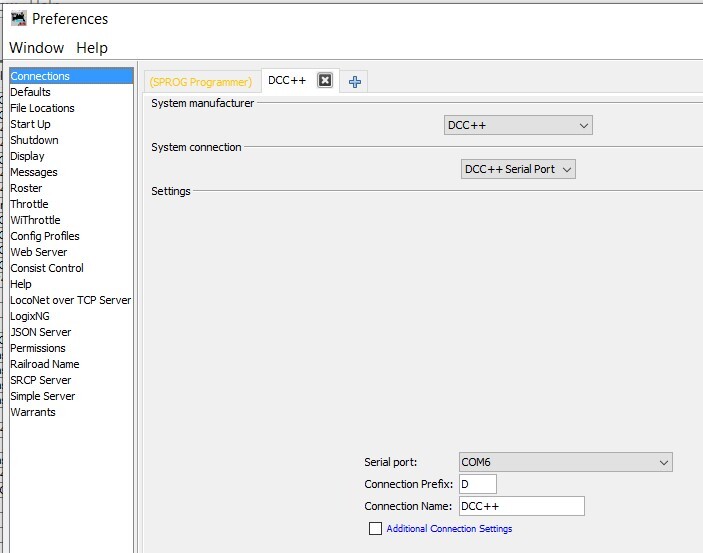

Ik heb sinds de laatste keer een nieuwe laptop aangeschaft. Ik heb JMRI gedownload maar ik krijg geen verbinding met mijn Ex-commandstation. Ik wil namelijk een decoder programmeren met JMRI via de Ex-commandstation.
Wat moet ik doen?
Albert

Java versie ook up-to-date?
juiste Centrale en Com poort geselecteerd?
zijn er foutmeldingen bij opstarten?
vr. groet, Hans

31 January 2025, 14:44:39 »
Goeie tip! Dank Hans.
Hij doet het nu. Ik kan programmeren...
Albert
