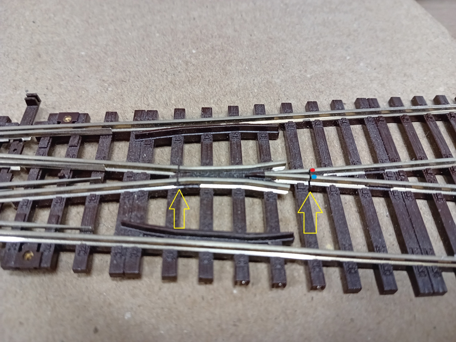

Wat Martin noemt is een reële mogelijkheid. Om deze kans te verminderen is het beter om de B-maat volgens de norm op minstens 14,4 mm te zetten.
Een andere mogelijkheid zit in het puntstuk. In bijgaande foto heb ik twee stippen gezet. Als een wiel b.v. op de blauwe stip rijdt, kan hij misschien contact maken met de rode stip. Niet erg waarschijnlijk, maar ook niet onmogelijk.
