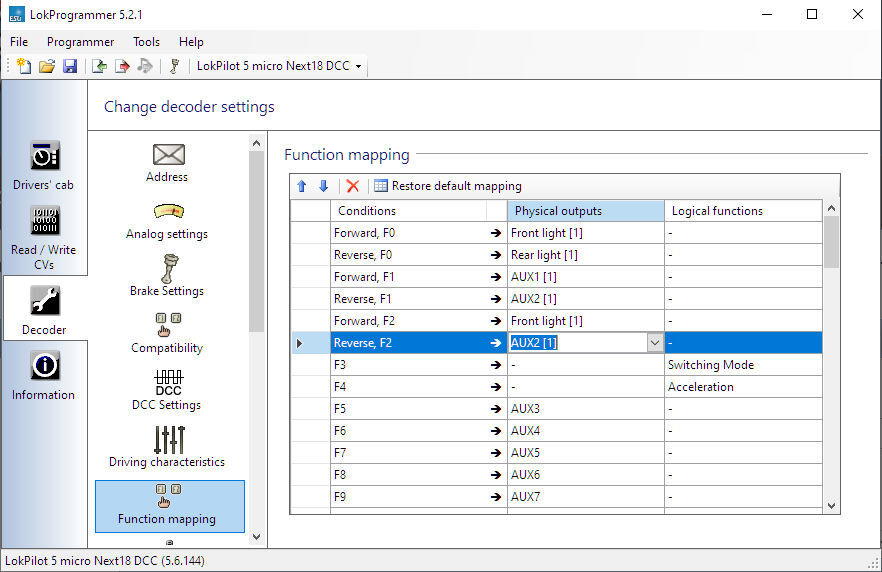

Bij de LokPilot kan je zelf volledig instellen welke functie onder welke functietoets/nummer zit. Dit doe je door middel van 72 regels waarmee je bepaalde condities in kan stellen en er dan bepaalde acties uitgevoerd worden.
Bijvoorbeeld regel 5 is "als rijrichting vooruit is en F0 actief is, voorlichten (1) aan". En regel 6 "als rijrichting achteruit is en F0 actief is, voorlichten (1) aan".
Waarom zijn er "voorlichten (1)" en "voorlichten (2)"? Wordt niet uitgelegd in de handleiding. Na een ochtend stoeien met de handleiding, ESU software voor het instellen van de decoder en dingen handmatig uitproberen (ik heb niet het apparaatje dat de software met de decoder laat praten) is mijn conclusie dat je twee verschillende instellingen voor voor- en achterlichten kan hebben, bijvoorbeeld verschillende helderheid.
Maar wat ik wilde is ook de achterlichten, en die dan meeschakelen met de rijrichting. Hier de output "achterlicht" voor gebruiken werkte niet. Die zitten blijkbaar onder AUX1 en AUX2. Uiteindelijk die toegevoegd aan die regels 5 en 6. Maar doen bleven bij vooruitrijden de voorlichten aan de achterkant ook aan. Het lijkt erop dat regel 5 ook zorgt voor voorlichten bij achteruitrijden. Dus toen ik dat bij regel 6 weghaalde werkte het.

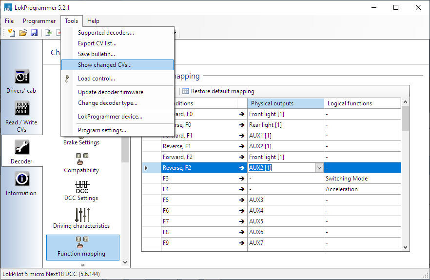

Heb je geen lokprogrammer dan kan je wel  de lokprogrammer software gebruiken en daar alles in aanpassen naar je eigen smaak en dan een uitdraai generen met de CV's die je moet aanpassen. Heb je de handleiding dan verder neit voor nodig.
En wil je in de toekomst ESU blijven gebruiken dan zou ik de aanschaf van de lokprogrammer wel adviseren. Dan is het instellen van de decoders zo genakkelijk.

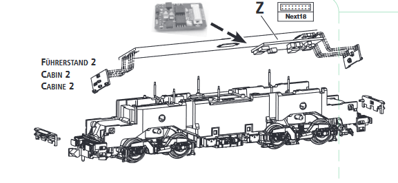

Ik denk dat het handiger is als je volgende keer de handleiding leest die bij de set zit.
Je bedoelt deze?
Want daar zal ongetwijfeld in staan dat je, zoals Rick ook aangeeft, gewoon de dummysteker moet verwijderen en dan de decoder zo kan inprikken. Hooguit 2 minuten werk.

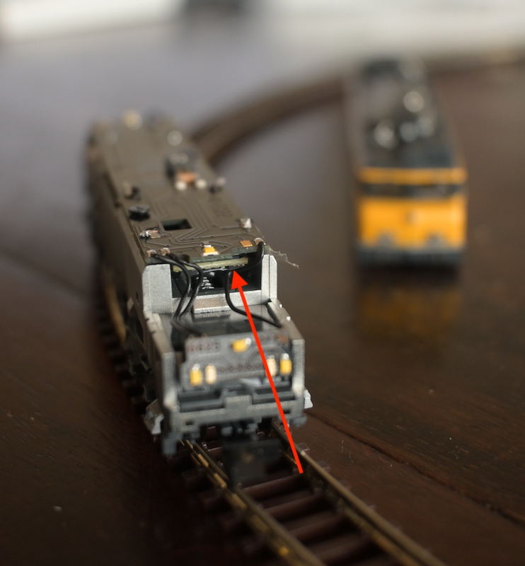

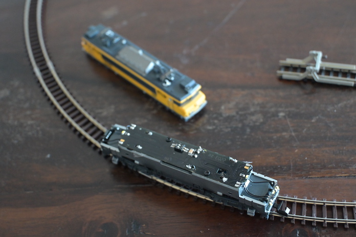

Dit is met de buitenkant er vanaf:
Er zit dus een printplaatje bovenop het metalen chassis. En de decoder zit hier, onder dat printplaatje:
Een beetje hartchirurg of schip-in-fles-bouwer kan inderdaad die decoder zo in twee minuten plaatsen via de toegang hier aan de achterkant.
Maar ik dus niet. Het oude plaatje (niet echt een dummy, zit ook nog wat electronica op) uit de Next18-aansluiting wippen ging, maar de nieuwe decoder op de goede plaats krijgen ging mis, hij viel in het binnenste en kwam er niet meer uit. Ik vraag me ook af of ik van buiten voldoende druk had kunnen geven om 'm echt in de connector te krijgen, zeker ook omdat ik nog niet wist hoeveel druk daarvoor nodig is (meer dan ik verwachtte).
Ik kreeg het printplaatje ook niet ver genoeg omhoog om op die manier iets voor elkaar te krijgen.
Dus volgens de handleiding die zes draadjes losgesoldeerd.
Je vroeg je niet af waarom er een zespolige steker aan de decoder zat en dat er een zespolige connector in de loc  ::)
Beiden niet het geval.
In de standaardsetup werden de achterlichten niet gebruikt. Daarvoor moest ik CVs aanpassen. Met downloaden van software en installeren, lezen handleiding en uitproberen was ik dus wel even zoet. Die uitdraai was in het begin zeer lang maar wist eea uiteindelijk zo te krijgen dat het overzichtelijker was. Dus eerst alles op nul of standaard zetten, dan opslaan, dan de wijzigingen die ik wilde toepassen, dan "veranderde CVs" laten zien en dan was het maar een handvol en dus goed te doen. Maar ja, duurde wel even voor ik daar achter was.  ;D

Hm... lijkt het maar zo of zit er een led bovenop dat printplaatje die voor cabineverlichting zou kunnen zorgen??

Volgens mij gaat het om die 6 draadjes waarmee de printplaat aan het chassis vast zit, zodat hij de printplaat los kon halen om de dummy stekker los te halen en de decoder er in te klikken. Dan moeten met een 16 polige next decoder nog de sluitseinen geprogrammeerd worden (en eventueel dus de cabineverlichting) om met de rijrichting te wisselen.
Om aan een kant de seinen uit te zetten kan je in plaats van onder F0 licht voor en licht achter dus lichtvoor en aux1 doen. Als je de lokprogrammer software installeerd (ook zonder het kastje) en een template van je decoder selecteert (bv LokPilot micro 5) kan je de standaard waarden aanpassen met de makkelijke user interface en dan een uitdraai maken van de cv's die je moet wijzigen via je Multimaus.
Bijvoorbeeld:
Dan krijg je een waslijst die je met een centrale in je decoder kan programmeren. Dit is slechts een voorbeeld, ik heb geen idee welke uitgang waar aan zit en ik moet zelf vaak aux1 en aux2 andersom programmeren omdat ze aan de verkeerde kant branden. Maar ik heb de programmer en kan dat makkelijk even veranderen. Met deze instellingen krijg je dan op F2 dat een frontsein en een sluitsein wisselen met rijrichting aan 1 kant (mits AUX2 dus aan dezelfde kant zit als F0 forward, anders AUX2 veranderen in AUX1)
Misschien voor jou ook, het gaat om een Next18 decoder van de 1848 en die zat niet in de set. De draadjes moeten volgens de handleiding los om de decoderte plaatsen.  ;D

Maar dit is dus precies zoals de fabrikant het bedoelt.
Dat klopt.

Ik kan me voorstellen dat het verwarrend wordt als je dan met functietoets 1 eigenlijk AUX1 en AUX2 'inschakelt', terwijl ze in werkelijkheid wisselen met de rijrichting. Daardoor kun je ze, net zoals de lichtknop, met 1 druk op de knop uitschakelen als je een trein trekt en werken ze (indien ingeschakeld) net zoals de lichten onder de lichtknop.
Ik moet eerlijk bekennen dat ik al zo lang met decoders rommel dat ik er niet eens meer bij nadenk, dus misschien zit ik er naast, maar volgens mij staat dat wel degelijk in de handleiding van de decoder alleen dan vaak als voetnoot die verwijst naar een hoofdstuk heel ergens anders in de handleiding. Daar raak ik, zeker als ik op de computer moet 'bladeren' ook nogal eens het spoor bij bijster.
Ik weet niet welke handleiding jij dan hebt maar ik zie daar niets over dat je alles moet lossolderen om de decoder te plaatsen.
Citaat uit de handleiding:
Installing a digital decoder:
The loco is equipped with a Next18 interface (NEM 662). Remove the dummy plug “Z” and
plug in for example a FLEISCHMANN DCC decoder 685101. Please consult the instructions
included with the decoder for fitting advice.
Op het plaatje bij die tekst zie je dat ook niet. Daar zie je dat je de hele hoofdprint met daaraan de beide verlichtingsprintjes opgetild moeten worden (kwestie van die twee schroefjes los draaien) om de dummysteker los te halen en de decoder te plaatsen.
Zeker met alleen maar zwarte draadjes ook niet echt aan te bevelen om alles los te halen. Recept voor verkeerd aansluiten is groot en dan doet het helemaal niets meer.
Dat lossolderen is alleen maar nodig als je de loc verder uit elkaar wilt halen om b.v. de motor te vervangen.
En wat betreft de zespolige connector. Mijn aanname. Was oudere Fleischmann locs gewend waar ze standaard een zespolige aansluiting hadden. Maar dit is een moderne N loc en daar hebben ze inderdaad een Next18 connector in zitten.

En ik vindt het nog steeds vreemd dat je na het plaatsen van de decoder zoveel moet aanpassen. Standaard zou gewoon de front en sluit verlichting moeten functioneren. Lijkt me sterk dat Fleischmann hier een hele aparte methode hanteert.
Wil je het helemaal anders dan moet je even aan de gang met functiemappen.
Maar zeker geen uren werk.
Gewoon de functietoetsen afgaan tot de verlichting aangaat. Je hoeft de cabineverlichting natuurlijk niet aan te zetten als de loc rijdt, je kan het ook zo programmeren dat deze pas gaat branden als de loc stilstaat.
Meestal een van de eerste dingen die ik ook doe. Even uitproberen welke functieuitgang waarvoor gebruikt wordt en daar dan eventueel de functiemapping op aan passen.
En met de lokprogrammer dan een fluitje van een cent.
Met het losdraaien van de schroefjes heb je een paar millimeter extra ruimte. de printplaat komt niet zo ruim los als de handleiding laat zien als je de draden vast laat zitten. In de handleiding staan ook keurig een stap 1, 2 en 3 aangegeven, dat is niet alleen om de motor te wisselen maar ook om de decoder erin te zetten. Hier is nog een oude handleiding te vinden van toen de printplaat nog met vier klemmetjes vastzat, ook daar is niet vermeld dat de print eraf moet om een decoder te plaatsen maar dat zal toch echt moeten (de schroef losdraaien is Fleischmann daar wel vergeten te vermelden  :P) .
Zonder solderen lukt het ook weet ik uit ervaring, alleen is het priegelwerk.
Met een Kuehn had ik zonder iets in te stellen de sluitseinen op F1 en F2, frontseinen op F0. Het kan onervarenheid met digitaal zijn maar de decoder kan ook verkeerdom erin gezet zijn.

Als je het plaatje bekijkt hoeft er niets los gesoldeerd te worden:
Wel moet ook de verlichtingsprinten even los gehaald te worden zodat je die mee kunt nemen naar boven. En misschien dat het dan in de praktijk ook lukt om dat maar aan 1 kant te doen?
Misschien dat dat lossolderen ook zorgt voor het herprogrammeren omdat draadjes verwisseld zijn?
Normaal is het bij voorbereide loks echt niet zo veel werk.
Met het losdraaien van de schroefjes heb je een paar millimeter extra ruimte. de printplaat komt niet zo ruim los als de handleiding laat zien als je de draden vast laat zitten. In de handleiding staan ook keurig een stap 1, 2 en 3 aangegeven.
Maar in de handleiding staat dit alleen bij het deel van motor vervangen? Al kun je ook daar op de aangegeven tekening niets vinden over het lossolderen van draden?

[Vreemd dat er nog zoveel aangepast moet worden]
De decoder past maar op één manier.
Ik heb ontdekt dat die cabineverlichting onder F6 zit. (Was me eerder niet opgevallen omdat die verlichting niet erg helder is.) De cabineverlichting is gekoppeld aan de voorlichten, als die om één of andere reden aan de betreffende kant uit zijn dan gaat de cabineverlichting aan die kant ook niet aan. Het lijkt er ook sterk op dat de wisseling van rijrichting niet door de decoder aangestuurd hoeft te worden maar dit voor de voorlichten en cabineverlichting automatisch gebeurt.
Maar voor de achterlichten geldt dit allemaal niet: die worden apart aangestuurd via AUX1 en AUX2 en moet je dus de juiste CVs instellen om te reageren op de rijrichting. En ik heb ook condities toegevoegd dat ik met F10 en F11 de lichten aan de kant van de loc waar wagons gekoppeld zijn uit kan zetten.
