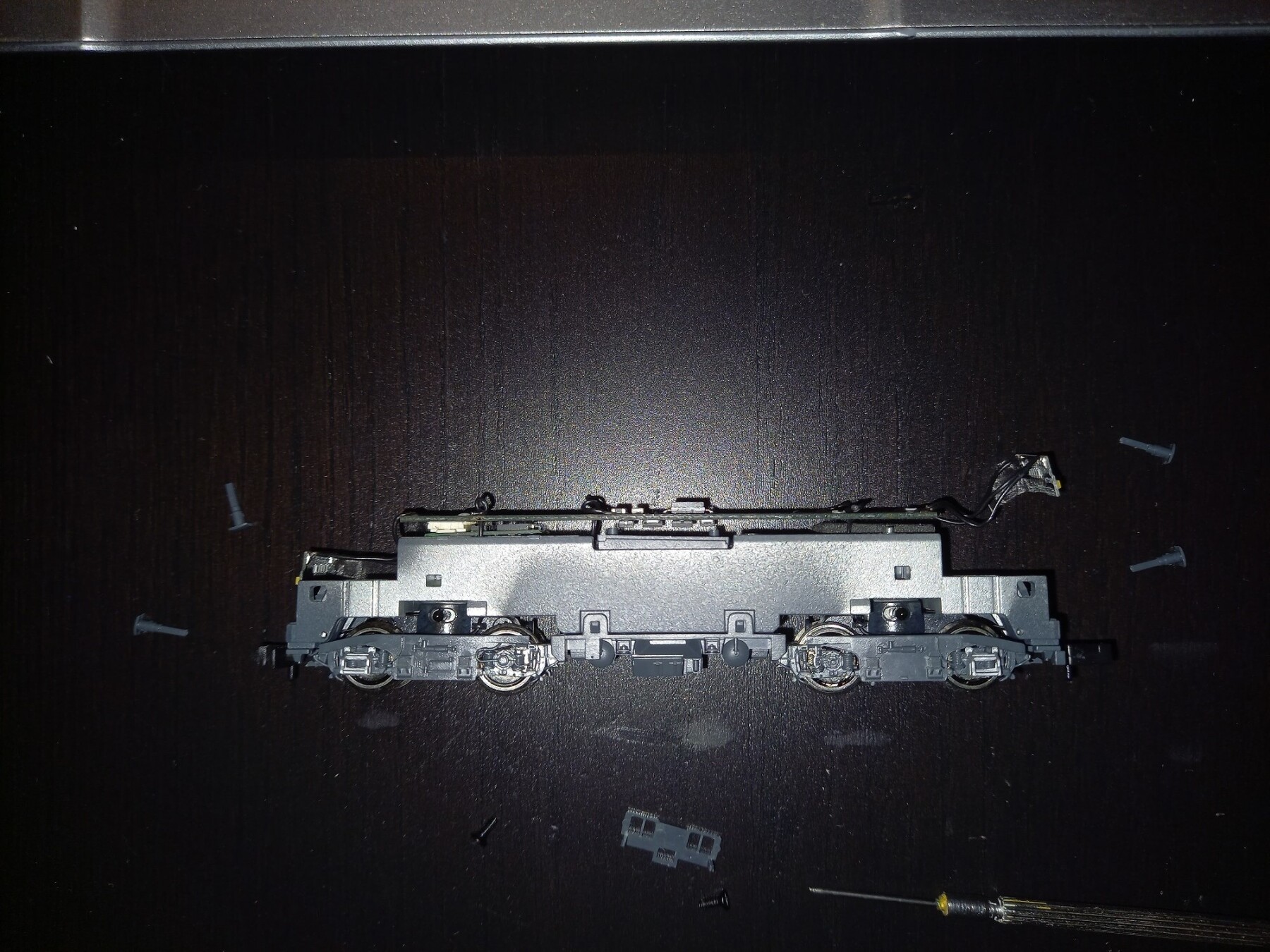

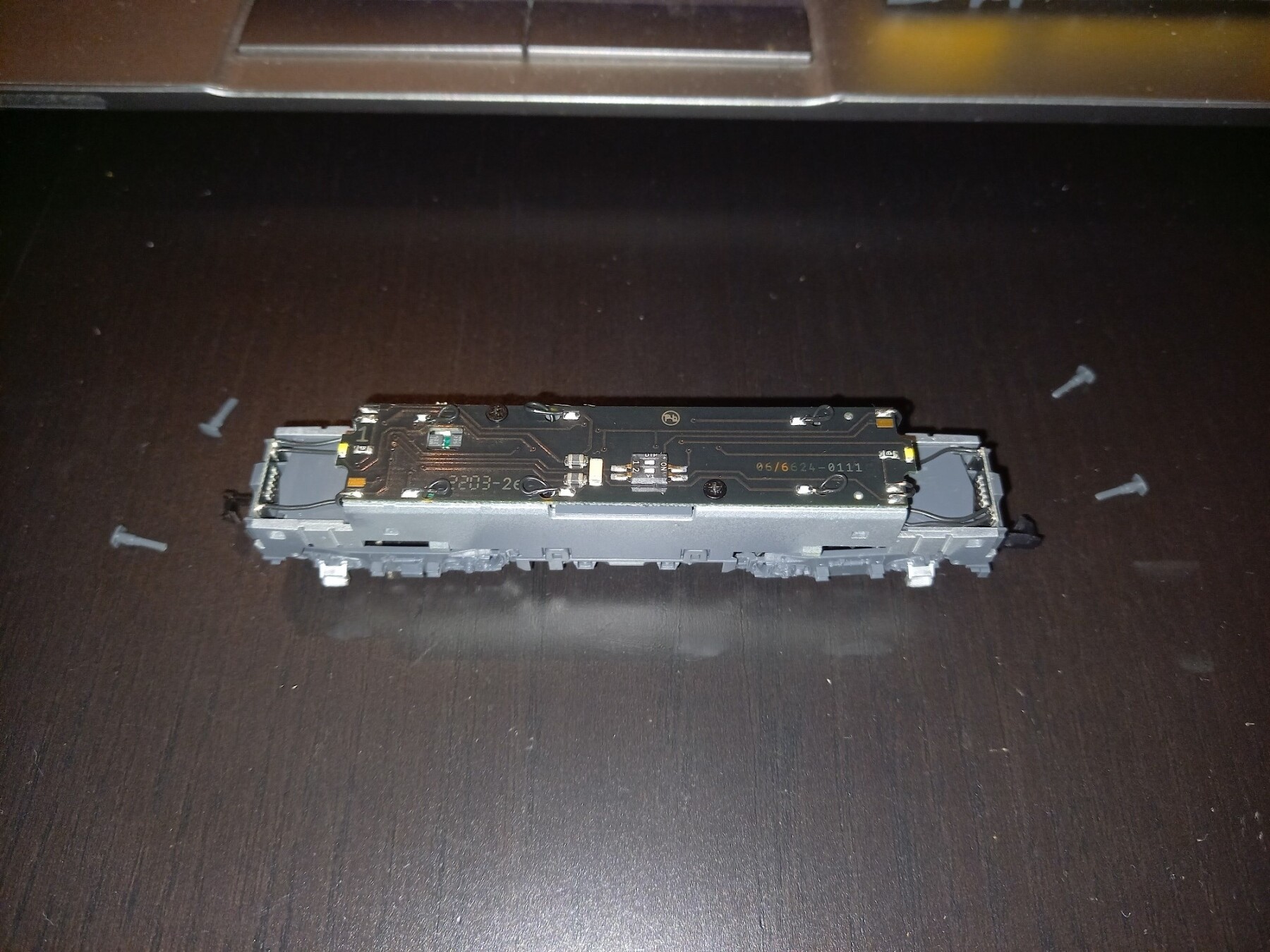

Als je het plaatje bekijkt hoeft er niets los gesoldeerd te worden:
Op het plaatje is dat al gebeurd. Je ziet daar die zes zwarte lijntjes omhoog van het chassis richting de printplaat. Dat zijn die draadjes die ieder door een klein gaatje in de printplaat gaan en dan aan de bovenkant vastgesoldeerd zijn.
Helaas steken die draadjes niet zo netjes recht omhoog nadat alles los is, ze weer door die gaatjes krijgen en vastsolderen is best een hoop gedoe.
Wel moet ook de verlichtingsprinten even los gehaald te worden zodat je die mee kunt nemen naar boven. En misschien dat het dan in de praktijk ook lukt om dat maar aan 1 kant te doen?
Misschien dat dat lossolderen ook zorgt voor het herprogrammeren omdat draadjes verwisseld zijn?
Die verlichtingsprintjes zitten niet vast, die komen er zo uit.
De draadjes zitten vrij ver van elkaar en zijn erg kort, ik geloof niet dat het überhaupt mogelijk is ze te verwisselen. Ik neem aan dat dit stroomafname links + rechts van beide draaistellen is plus de motor.
Nu snap ik wat je bedoeld. Dat is inderdaad een rare oplossing waar ze voor gekozen hebben.
En als ik dat dan zo bekijk dan is weer verkeerd aansluiten ook uitgesloten. Die zitten wel op vast gedefinieerde posities.
Maar in de handleiding staat dit alleen bij het deel van motor vervangen? Al kun je ook daar op de aangegeven tekening niets vinden over het lossolderen van draden?
En hoe kom je bij dat plaatje in de handleiding? Door eerst de stappen 1 t/m 3 te volgen. Heeft iemand van jullie de loc in bezit, laat staan open gehad?
maar ik lijk een set dipswitches te zien. Wordt daar iets in de handleiding over gezegd?
Handleiding PDF. De dipswitches zijn om de frontseinen uit te kunnen zeten.
Dat is jouw interpretatie. Het is gewoon een slechte handleiding.
Ik kijk naar het rechter deel van de handleiding wat over het plaatsen van de decoder gaat. Daar zie je duidelijk dat de hoofdprint en de beide lichtprintjes opgetild worden om bij de decoder te komen.
Blijf het een absurd idee vinden dat je een halve loc moete demonteren en draadjes moet lossolderen om de decoder te kunnen plaatsen. Het is een digitaal voorbereide loc. Dan moet het plaatsen van een decoder gewoon zonder kunnen. Niet iedereen heeft de skills om priegelsoldeerwerk te kunnen doen. Al helemaal niet in een N spoor loc.
Als ik de foto's van de TS bekijk kan het volgens mij gewoon heel simpel. Beide schroefjes van de hoofdprint loshalen. Hoofdprint iets optillen waarbij de drie draadjes naar de lichtprint iets mee omhoog komen. Dan moet er toch voldoende ruimte zijn om de dummy te verwijderen en de decoder te plaatsen.
Nee hoor.
En hoe wordt die opgetild? Door de stappen uit de handleiding te volgen.
Er staar daar letterlijk dat het openen van de loc nodig is om een decoder te kunnen installeren waarna in stap drie de printplaat moet worden los gesoldeerd. Als de draadjes een paar centimeter lang waren geweest had ik je gelijk gegeven dat het zo kon maar ze zijn slechts een paar millimeter lang. Hier zijn twee foto's van de loc, met de printplaat erop en zo ver mogelijk losgehaald als alleen de schroeven zijn verwijderd:
Je zal aan Fleischmann moeten vragen waarom ze hiervoor gekozen hebben, handig is anders.
En dat heb ik al eerder in dit draadje vertelt, het is krap maar te doen.

Ik ben net een halve avond aan het prutsen geweest om een decoder in te bouwen in de Fleischmann 732104, een NS klasse 1700 loc. En ik sluit me aan bij degenen die stellen dat de handleiding inconsistent is en deze loc de term 'DCC Ready' niet verdient.
De handleiding stelt "You just have to open the locomotive to change the motor, lubrify the bearings of the motor, turn on/off the headlights and to install a digital receiver". Hieronder staat een stappenplan, waarin stap 3 doodleuk is: "Remove Screws and unsolder Board. Remove the board and motor"
Het is me na een boel gevloek gelukt om de decoder in te bouwen zonder te solderen.Dat heb ik als volgt gedaan:
1. De buffers en de plastic cover verwijderen. So far so good.
2. De twee schroefjes los schroeven die de print op het chassis bevestigen.
3. Met pincet de 6 draadjes die de print met het chassis verbinden zo ver mogelijk uit trekken, zodat de afstand tussen de printplaat en het chassis maximaal is. Dat leverde bij mij een gat van ca een centimeter op. Ruim genoeg voor de decoder, maar niet voor mijn vingers.
4. De lok op de kop hangen met hulp van een paar helping hands.
5. Hierdoor kan je de decoder met een pincet naar de juiste plaats bewegen.
6. De decoder vast drukken met de pincet als deze eenmaal op de juiste plaats ligt. Ik had dit liever met mijn vinger gedaan, maar die paste er niet tussen.
Wonder boven wonder werkte de locomotief na het weer ineen schroeven. Dat kan dus zonder solderen maar het is geen sinecure. De een is handiger dan de ander, maar mijns inziens verdient deze constructie het predicaat 'DCC-ready' niet.
