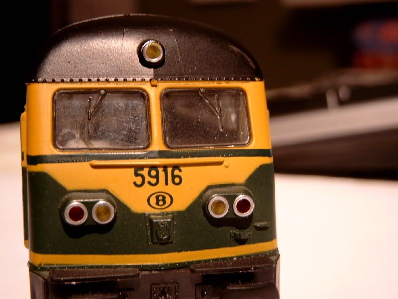

De leds heb ik besteld bij een elektronicawinkel in Groningen Okaphone, een tijd later kwam ik ze tegen op een beurs. (Houten of een zendamateurbeurs).
De leds, 2 keer rood en 3 keer geel heb ik in serie geschakeld met een weerstand van 180 ohm en parallel aangesloten op de lamp van de loc. Wel eerst even de + pool bepalen.
Een zelfde stroomkring heb ik aangesloten op de andere lamp.
De lampjes heb ik laten zitten want deze geven een schijnsel in de cabine en de zijruitjes.
De zijkant van de ledjes heb ik met een zwartelak stift bewerkt om tevoorkomen dat het licht ook daar vandaan komt.
De lichtgeleiders van de loc heb ik eerst voorzichtig verwijderd. De uiteinden van de geleiders heb ik met een scherp mesje op 2mm afgesneden. (met plakband op de werkbank vastgeplakt om wegspringen te voorkomen) Deze venstertjes heb ik met "weinig"superlijm weer in de gaten van de loc geplakt. Dit is een precies klusje, want alle drie moeten er optisch natuurlijk wel het zelfde uitzien. Daarna heb ik de ledjes er aan de binnenkant tegen aangeplakt. Vervolgens met elkaar verbonden en aangesloten. (gesoldeerd). Als laatste heb ik zwarte tape over de ledjes geplakt om doorschijnen  te voorkomen.
Ik heb nog twee foto's bijgevoegd.
Sucses....., met vriendelijke groet, Peter
http://members.home.nl/peter.nijdam/IMG_4707.jpg
http://members.home.nl/peter.nijdam/IMG_4719.jpg
