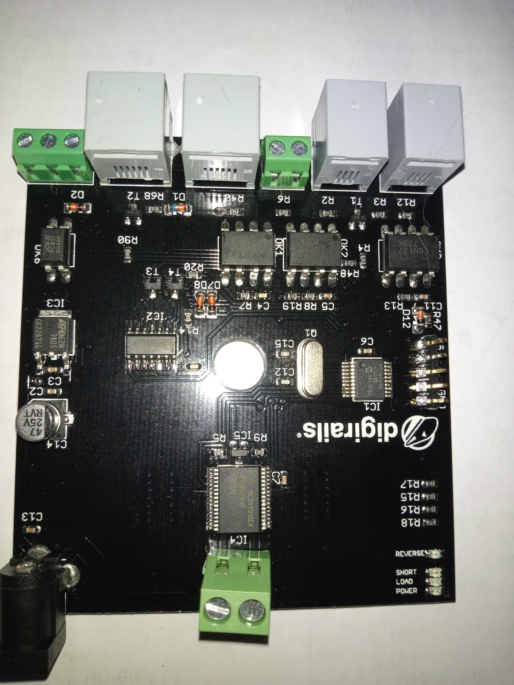

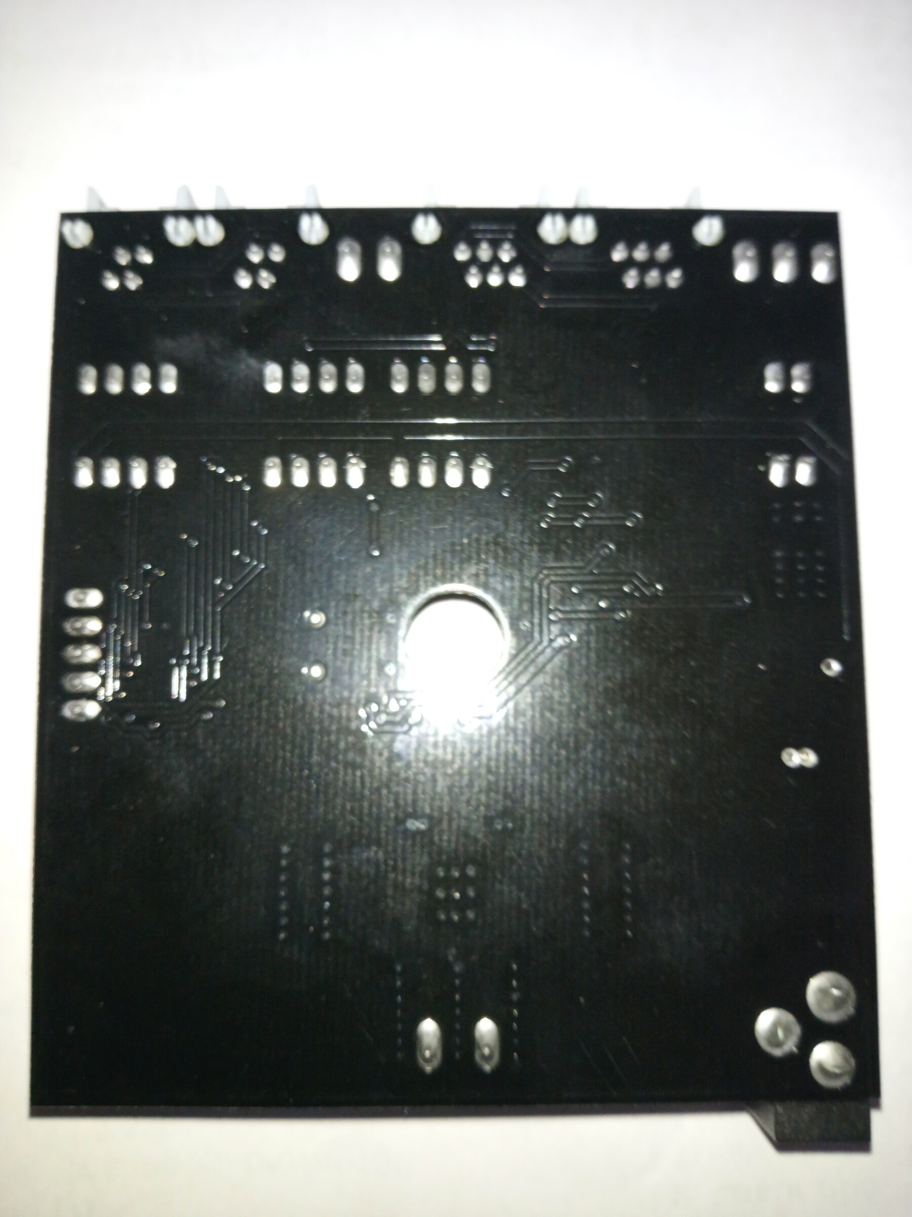

Misschien kun je foto's van de voor en achterkant van de print uploaden?
Dan zou het mogelijk moeten zijn wat voor je aan te wijzen.
  Jeroen.
Glacierxprs
  • Berichten: 35
Re: DR5033 booster kapot wat nu?
« Reactie #14 Gepost op: 19 November 2023, 15:04:42 »
Hier zijn fotos van de print:
Grijze poort linksboven is dan loconet in.
