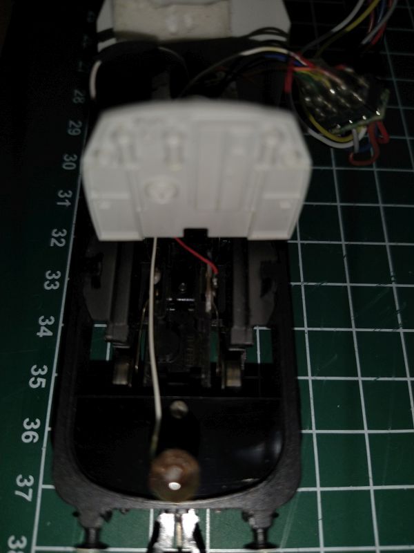

Gezocht: (exploded view) tekening Fleischmann V221 artikel 1384
15 November 2023, 16:24:50 »
Aangezien Google me niet verder kan helpen bij deze de vraag aan de mede modelspoorders.
Ik zoek een tekening waaruit blijkt hoe ik de draaistellen uit het onderstel krijg en hoe ik ze zover kan demonteren dat ik de stroomopnemers aan de binnenkant van de wielen kan demonteren.
Aan de onderkant van het draaistel zit een schroef die ik heb verwijderd maar dat is niet voldoende om het frame er af te krijgen.
Hartelijke groeten,
Albert.

Bij veel oudere Fleischmann-locs kun je het motor-draaistel loskrijgen door de schroeven in de onderzijde , koppeling en soms een kleine schroef aan de achterzijde te lossen (is soms een pennetje, soms een kleine schroef).
De kunststof bekleding kun je daarna lossen door de horizontale halve maantjes iets in te knijpen.
Dat inknijpen kan ook bij het loopdraaistel,na lossen van de centrale schroef..
Succes!
François

Re: Gezocht: (exploded view) tekening Fleischmann V221 artikel 1384
15 November 2023, 20:16:07 »
Even voortboordurend op het vorige antwoord, Albert als je de kap gewoon even losmaakt dan kun je de halve maantjes zo zien en iets gerichter te werk gaan. De V221 heeft geen pen of schoefje in de lengterichting van het draaistel enkel de schroef aan de onderkant. Zodra de houder van het onderstel eruit hebt gelicht kun je zo vanaf de zijkant de wielcontacten losschrioeven, is slechts een schroef. De foto is niet bijzonder licht maar de halve maantjes zijn duidelijk te zien en het geeft een indicatie.
