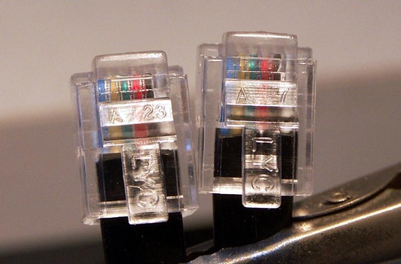

En mocht je 'm echt kwijt zijn, zo zitten de aders in de pluggen:

Ah kijk, die foto daar hoopte ik op, geweldig! Ik wist ook al niet zeker meer of het een krulsnoer was of gewoon een platte maar nu kan ik in ieder geval even een nieuwe maken.
Allemaal harstikke bedankt voor de snelle reakties.

Net als alle RJ connectors met platte snoeren zijn ze gewoon 1 op 1 doorverbonden.

'tis alweer opgelost, alles werkt weer naar behoren. Handig als je voor je werk zo'n krimptang in de bus hebt
