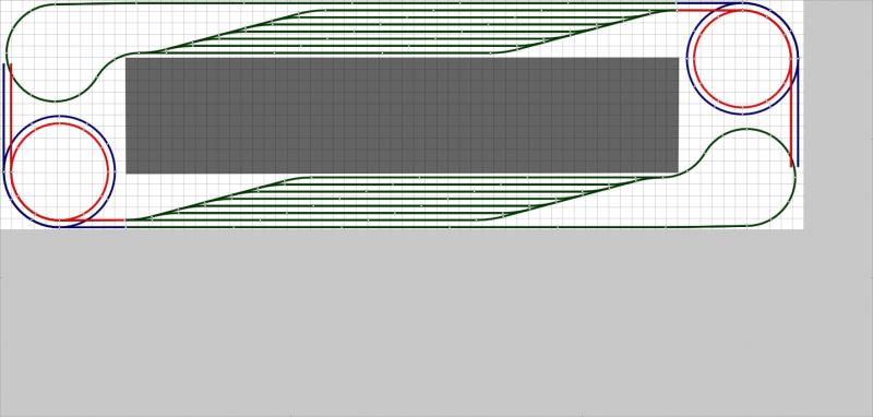

Hallo ik ben momenteel veel aan het testen met koploper maar daarnaast ben ik ook bezig met mijn vervolg baan. Ik heb een schaduwstation gemaakt en ik wil graag wat meningen horen.
De afmeting is: 7 meter bij 2 meter en het grijze vlak is een open deel.
Ik heb 1 klimspiraal voor ogen met daarop 3 sporen (R2,R3,R4), of dit goed gaat weet ik niet maar ik hoop dat ik wat meningen mag horen.
Als alles een beetje meezit wil ik volgend jaar beginnen met dit station om vervolgens mij te kunnen bezig houden met de bovenkant.
Ik hoor hoor graag uw mening
« Laatst bewerkt op: 30 June 2008, 15:47:40 door Matthijs van Heijningen »

Ok een aanpassing op het plan, nu zijn het 2 stations geworden die apart van mekaar functioneren.
De maat is nog steeds 7 meter bij 2 meter en de gebruikte bochten zijn R2 en R3.
De blauwe is dan de dalende route en de rode de stijgende route, uiteraard zal er boven iets van een overloopwissel moeten komen om van baante ruilen maar ik wil eerst een goed beeld hebben van een schaduwstation.
op of aanmerkingen hoor ik graag
MVG
Dennis

Hallo Dennis,
Prima ontwerp voor een schaduwstation. Wat heb je een mooi grote ruimte voor de modelbaan trouwens.
Wat ik je wel kan aanbevelen is om de buitenboog van de spiraal te gebruiken om treinen te laten stijgen en de binnenboog om te dalen. Dit om het hellingspercentage zo laag mogelijk te houden.
MVG
Frank
« Laatst bewerkt op: 29 April 2008, 19:39:20 door Frank »
