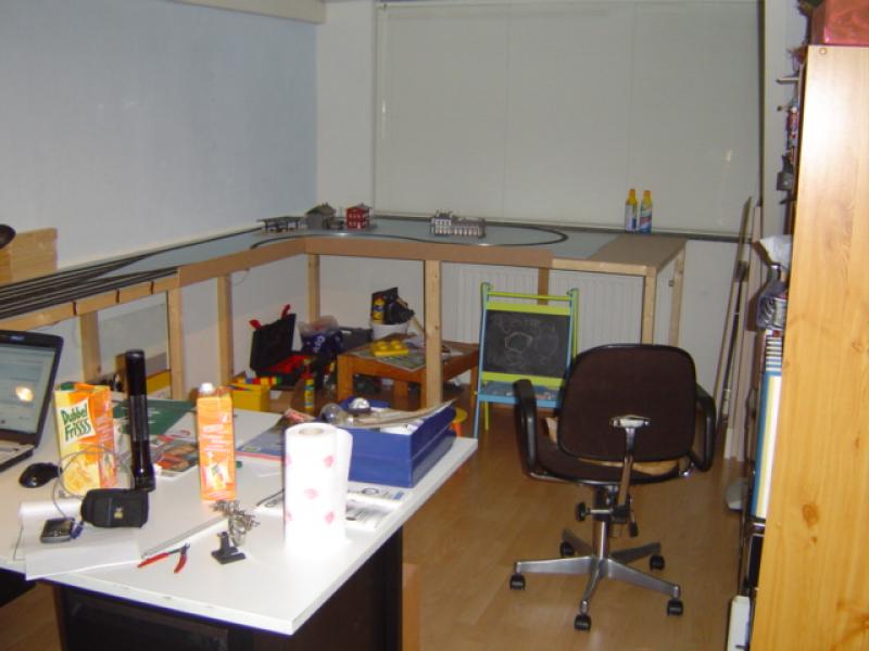

Kun je een tekening hier op het forum zetten van de "boven" bouw waar je station op komt te liggen?
Dennis H0
Berichten: 711
Re: Schaduwstation
Reactie #18 Gepost op:
29 April 2008, 22:48:19 »
bedoel je de tafel zoals het nu is dmv een foto ?
in ieder geval voor de nieuwe bouw word het een open constructie

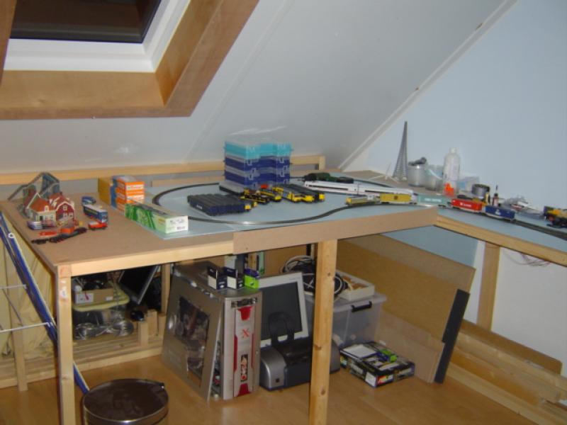

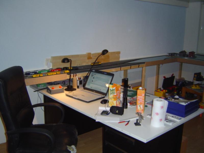

Bestaande situatie van links naar rechts, let niet op de rommel het is allemaal om te testen momenteel.
en het idee van het dubbele schaduwstation
kleine edit.
Links misschien een groot industriestuk en rechts een werkplaats (misschien)
Op het smalle deel tegen de achterzijde een stationsdeel
Laatst bewerkt op: 29 April 2008, 23:06:54 door Dennis H0

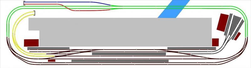

na een korte nacht heb ik een alternatief bedacht
Het schaduwstation in 2 lagen en aan de linkerzijde (schuin dak), Ik weet niet hoe ik hem daar gaat afwerk maar ik denk dat het een klein natuurgebied word.
Het lange deel word voorzien van een station die links dan in een tunnel zal verdwijnen naar de schaduwstations.
Het rechterdeel en de onderzijde wil ik ontwikkelen voor een depot (zonder draaischijf) en een industriedeel met als het meezit een kade.
Daarbij wil lik kijken of het mogelijk is om wat rangeermogelijkheden in te bouwen.
Al met al zijn dit de ruwe ideen voor mijn baan.
Ik heb nog geen naam ervoor en ik heb nog geen idee how het station er uit komt te zien, misschien wel fantasie maar misschien als ik wat verder ben wil ik een stukje Rotterdam inbouwen.
MVG
Dennis

Na die avond bij Kees-jan ben ik weer aan het tekenen geslagen en heb wat ideen gezien die ik vervolgens in een baam heb kunnen verwerken.
Helaas is mijn ruimte niet zo groot als bij kees-jan maar 7 meter bij 1 meter 90 cm is mijn inziens nog steeds een flinke baan.
Ik heb de boven en onderzijde even apart en ik wilde weten of er nog mensen zijn die wat kunnen toevoegen.
Ik zit een beetje met de ruimte links tussen de sporen in, ik heb geen idee wat daar te doen en voor de rest is de scenery me nog niet helemaal duidelijk. Een aantal dingen weet ik wel en dat is bv dat ik een grote fabriek wil hebben aan de rechterzijde met daar omheen wat kleine industie met liggen aan het water.
Het groene spoor is de paradebaan en deze zal in een stijgende lijn zijn om het schaduwstation wat meer ruimte te geven en daarnaast is dat spoor recht getekend maar uiteindelijk zal daar een mooie lijn in lopen.
Ik ben aan een voorbereiding bezig voor begin volgend jaar en zal de rest van het jaar me eigen bezig houden met testen en sparen van de benodigheden voor deze baan.

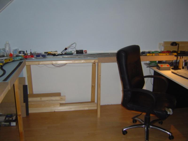

Het enige wat ik een beetje jammer blijf vinden is het feit dat ik er onderdoor moet om alles te kunnen bedienen, maar goed ik ben een jonge vent dus dat overleef ik wel.
Als iemand wat tips heeft hoor ik deze graag.
MVG
Dennis

Effe slapen Dennis en morgen kijken.
Ziet er goed uit en ik denk dat je de twee schaduwstations toch boven elkaar aan de onderkant kunt leggen.

Is de fly-over (of under), op de afrit naar het schaduwstation (dus rode lijntje op/onder de groene paradebaan) niet te kort?
Heb het idee dat je daar zo snel erover/onder wilt dat de helling te groot gaat worden.

het rode spoor zal over de groene gaan maar de preciese afstand is nog in te vullen.
Zelf heb ik het idee dat de rode en blauwe spoor naast mekaar gaan stijgen zodra ze het schaduwstation uit komen, ik weet dan niet of ze hoog genoeg komen om de rode over het groene spoor te laten lopen.
Dit zal ik moeten testen.
en ik ben benieuwd hoe je dat ziet kees-jan,2 schaduwstations boven mekaar zou erg mooi zijn.

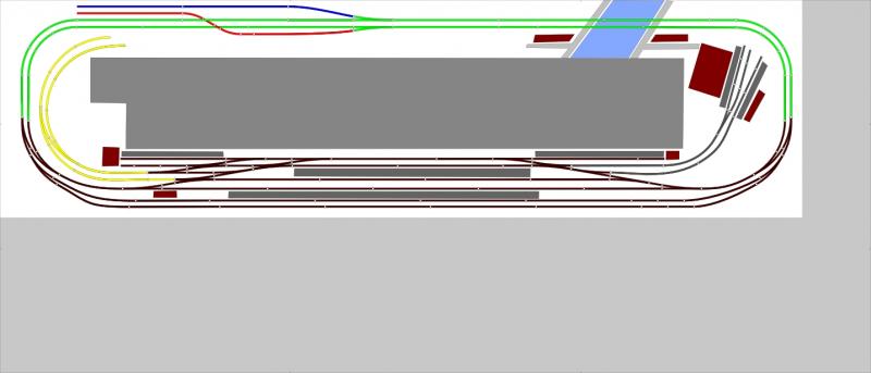

laatste update van.
Rechts heb ik het wat veranderd, ik twijfel nu wel of ik dat perron net voor de bocht moet laten staan mijn inziens heeft deze geen functie meer.
Links probeer ik hem wat langer te maken om te kijken of ik die hoek met een groot stuk industrie kan opvullen.
Daarnaast ben ik er ook nog niet met dat watergebeuren, op zich vind ik het leuk om daar wat te laten zien.
Iemand een suggestie ?

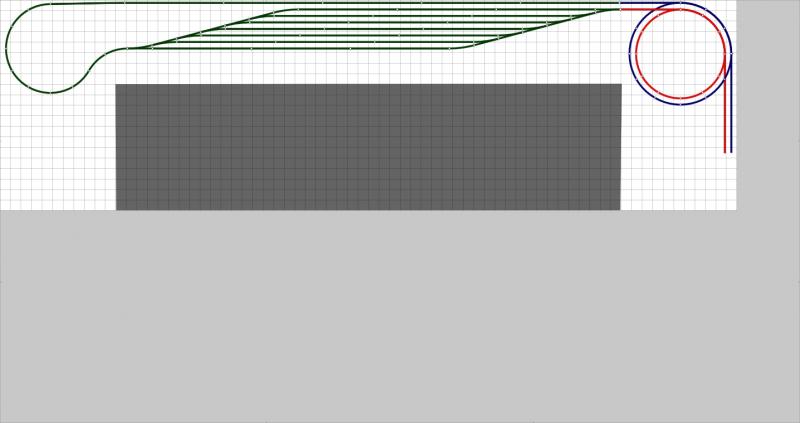

Het schaduwstation heeft een verandering ondergaan en ze zitten nu boven mekaar.
Het voordeel hiervan is dat ik een uitneembaar stuk kan maken op mijn paradebaan.
Ik wil eigenlijk 1 modulebak maken waar het onderliggende spoor (dubbelspoor onderin) en een deel van mijn paradebaan daarboven als 1 bak los gehaald kan worden.
De grote zal denk zoals ik het nu zie een centimeter of 70 75 zijn en aan de bovenzijde wil ik dat oplossen met een brug.
Het witte station word mijn bovenste station en heeft 7 opstelsporen
Het gele station komt lager te liggen en krijgt ook 7 opstelsporen.
Zo heb ik het denk ik toch opgelost dat ik niet onder mijn tafel door hoef te kruipen om in het midden te komen.
Zodra de bovenzijde af is zal ik deze ook weer plaatsen.
Beide schaduwstations zijn ook direct mijn keerlussen, ik denk dat ik zo een gevarieerd treinenbeeld kan creeren.
