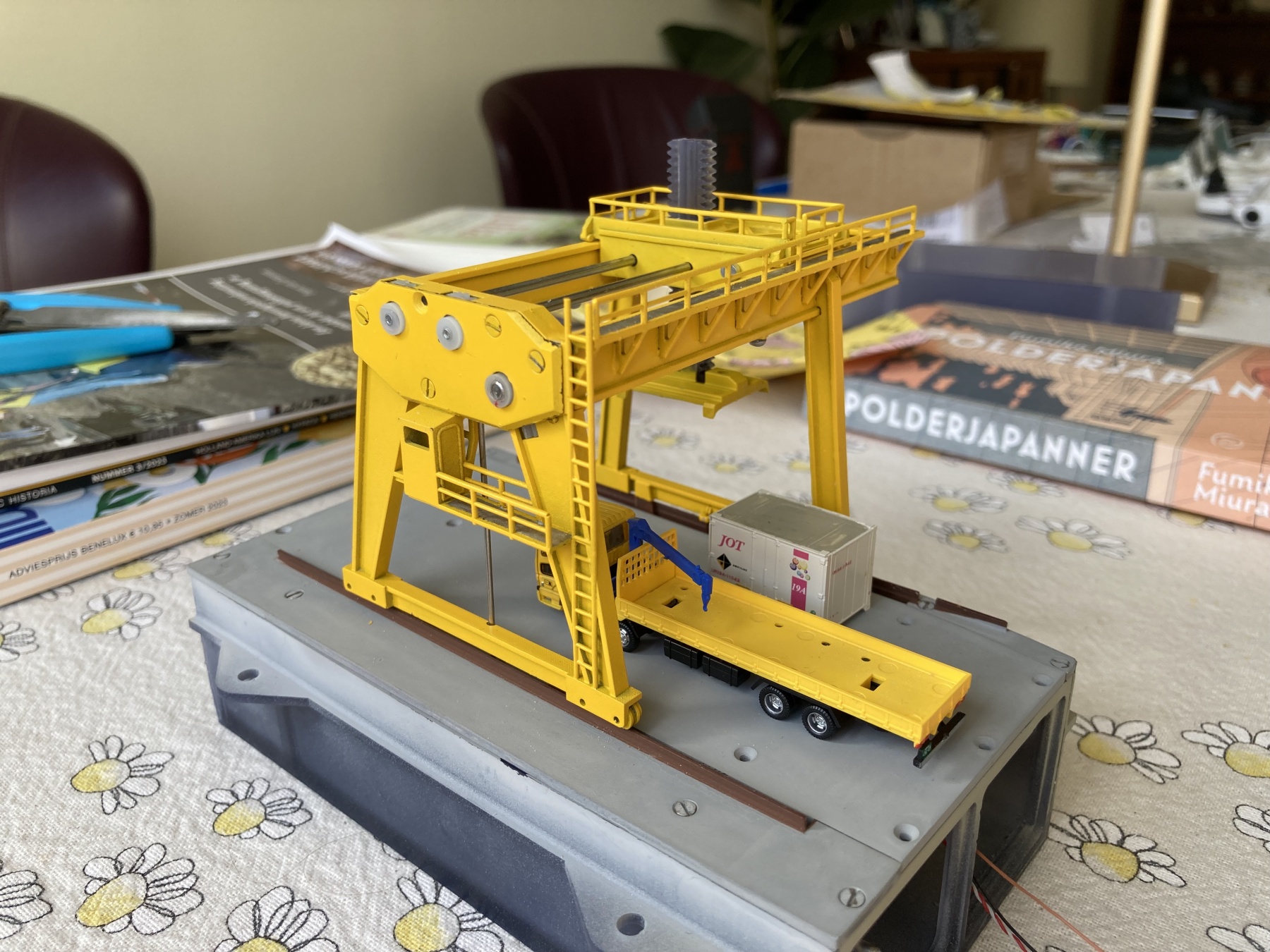

Dit is een prototype van een Rail Mounted Gantry (RMG) crane in HO formaat en zal verder ontwikkeld worden. Het is een 3D-model ontworpen met Blender en geprint met een Prusa MK3S+.
De besturing gebeurt met het DCC-formaat via snelheidsstappen. De kraan is met 2 draden aangesloten achter een DCC-booster, welke het signaal en de stroomtoevoer verzorgen.
Er wordt gebruik gemaakt van stappenmotoren en de stroomafname hiervoor gebeurd via de rails. Het model kan alle kanten op bewegen en heeft een werkende grijper.
Zie filmpje:

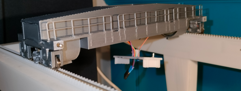

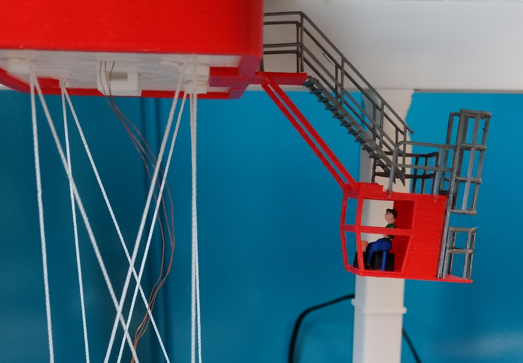

Ben weer wat uurtjes bezig geweest met 3D ontwerpen en de Trolley, welke de vorige keer met duc-tape aan elkaar zat is nu in 3D ontworpen en functioneel.
De draden zijn weggewerkt, de draden welke je ziet zijn om de spreader aan te sturen. Ook is er al een eindafschakeling gemaakt zodat de spreader niet eindeloos kan blijven ronddraaien.
De hekjes van de Trolley zijn nog niet naar mijn zin want de gaten zijn te zien aan de buitenkant, De hekjes moeten dus meer naar binnen op het loopvlak. Tevens eindschakelingen voor de Trolley aangebracht, zodat die automatisch stopt bij het bereiken van de uiteinden van de rails. De stroomafname is nu volledig via de rails waarop de Trolley rijdt en werkt prima. Ik wist niet of dit voldoende zou zijn om geen signaal te missen of dat er nog iets van een sleper bij moest, gelukkig geen extra sleper nodig dus.

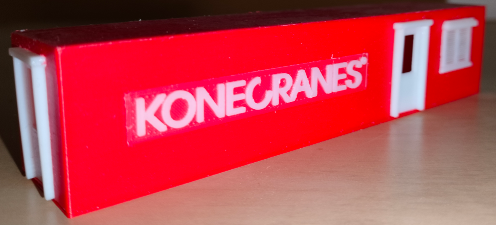

Ook al bezig gehouden met de accessoires, zoals de E-room van de Konecrane. De letters zijn ook in 3D geprint, wat een leuk leer project was voor mij.

Ik heb inderdaad geen DCC-decoder gebruikt, ik gebruik de PIC Microcontroller 16F684. De code om de stappenmotoren via DCC aan te sturen heb
ik in de programmeertaal C geschreven. Na compileren heb je assembly code welke ik in de PIC in lees.
Ik maakte hier al gebruik van voordat Arduino bekender werd en ben nooit overgestapt.

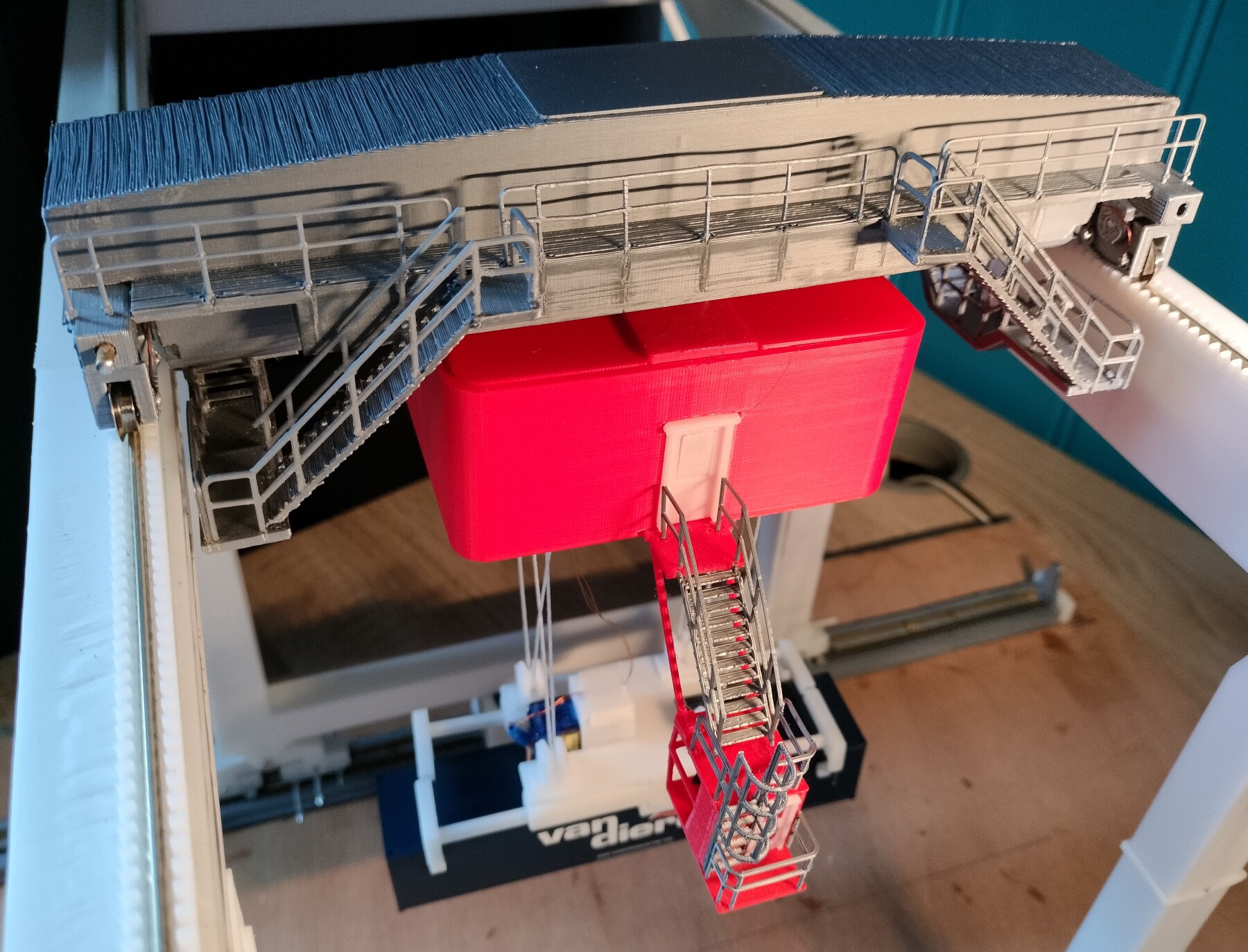

Een update van de toevoegingen.
Als voorbeeld ben ik overgestapt naar de BOXPORTER RMG van Konecranes met al gemaakte onderdelen van het vorige model.
Voor de trolley is een behuizing gemaakt met een trap met railingen naar de cabine.
Verder zijn er aan de zijkanten “bakken” toegevoegd voor onderhoud, welke bereikbaar zijn via de toegevoegde trappen.
Nu is alles nog in 3D geprint met lage kwaliteit, als het ontwerp klaar is zal alles geprint worden in High Quality.
