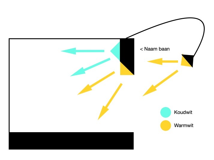

Beetje laat, maar wilde toch deze bijdrage geven. Ik doe het tegenwoordig zo. Warm wit veroorzaakt gele vlekken op de achtergrond, dus daar moet je altijd koud wit licht op laten schijnen. Als je de middentemperatuur van de verkrijgbare LED verlichting ziet, is het een mix van koudwit en warmwitte LEDjes. Dus in mijn opstelling wordt het in feite hetzelfde resultaat. Ook gebruik ik tegenwoordig COB LED strips. Daarbij zie je de individuele LEDjes niet meer (behalve op lage voltage), maar het wordt een soort van dun TL buisje. Het losse lampje is een USB lamp van IKEA, die zit in een USB poort gestoken. Middels een 12 naar 5V converter (klein goedkoop bordje van Aliexpress) kan ik dus de 12V LED verlichting en 5V USB verlichting met één 12V adapter voeden.
De LED strips zitten beiden op een houten balkje met een schuine kant, waar het warmwit op zit.
