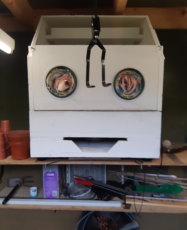

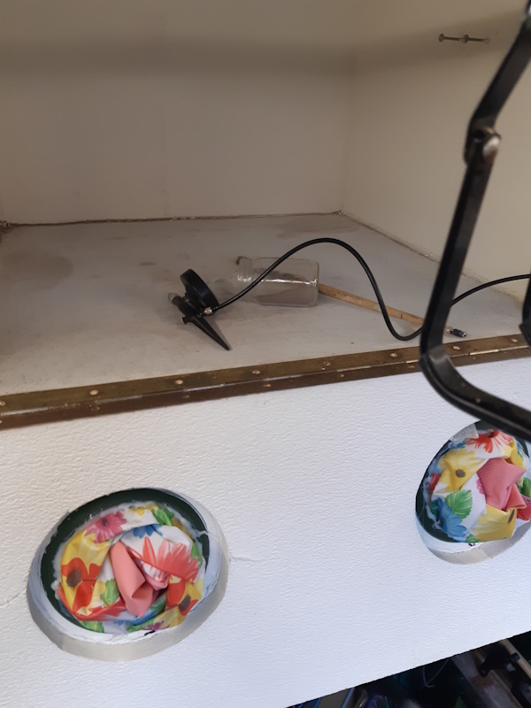

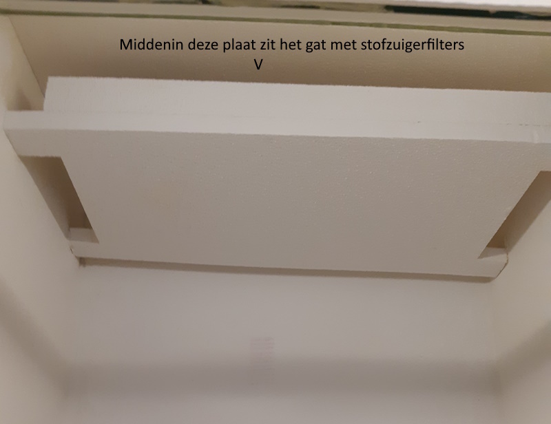

Ik heb zelf een straalcabine gemaakt. Het hoefde voor mij helemaal geen gepantserde stalen bak te worden, gewoon licht XPS van 2 cm dik, aan elkaar gekit met all in one. Het zwaarst is de glazen plaat. Er komt geen lawaaiige stofzuiger aan te pas, bovenop leg ik een ventilator (niet op de foto).
Hier staat die in de schuur geparkeerd, er hangt een fietshaak voor. Als ik die voor de foto iets had laten zakken dan was het een complete smiley geweest.
De afzuiging zit bovenop, die zuigt langs de 4 wanden, dan door het witte gaas (de bodem, die laat het straalgrit door) en door de opening onder (de monde van de smiley). Een heel licht briesje, waardoor geen gedwarrel ontstaat. Het straalgrit zakt door het gaas waaruit de bodem bestaat. Schuine wanden leiden het grit naar de bak, die door de 'mond' uitgehaald kan worden.
Door een zijwand zit de luchtslang, ik kan het bijvullen binnenin doen. Buiten aan aansluiting voor de lucht.
De handschoenen zijn een verhaal apart. Ik had het goedkoop willen houden, maar kwam na een zoektocht naar geschikte handschoenen om ook kleine voorwerpen te kunnen hanteren, terecht bij de gynaecoloog. Die gebruikt latex handschoenen tot aan de elleboog. Ze kostten 2 tientjes, het duurste onderdeel van de bak. Het ergste was dat na een tijdje de opgespannen 'mouwen' bij de ingang begonnen in te scheuren. Ik heb ze eraf gehaald en apart gelegd. Ze zijn nog wel bruikbaar, maar ik bewaar ze voor het fijne werk. Met goedkope keukenhandschoenen lukt het ook, bloemen op de koop toe.
