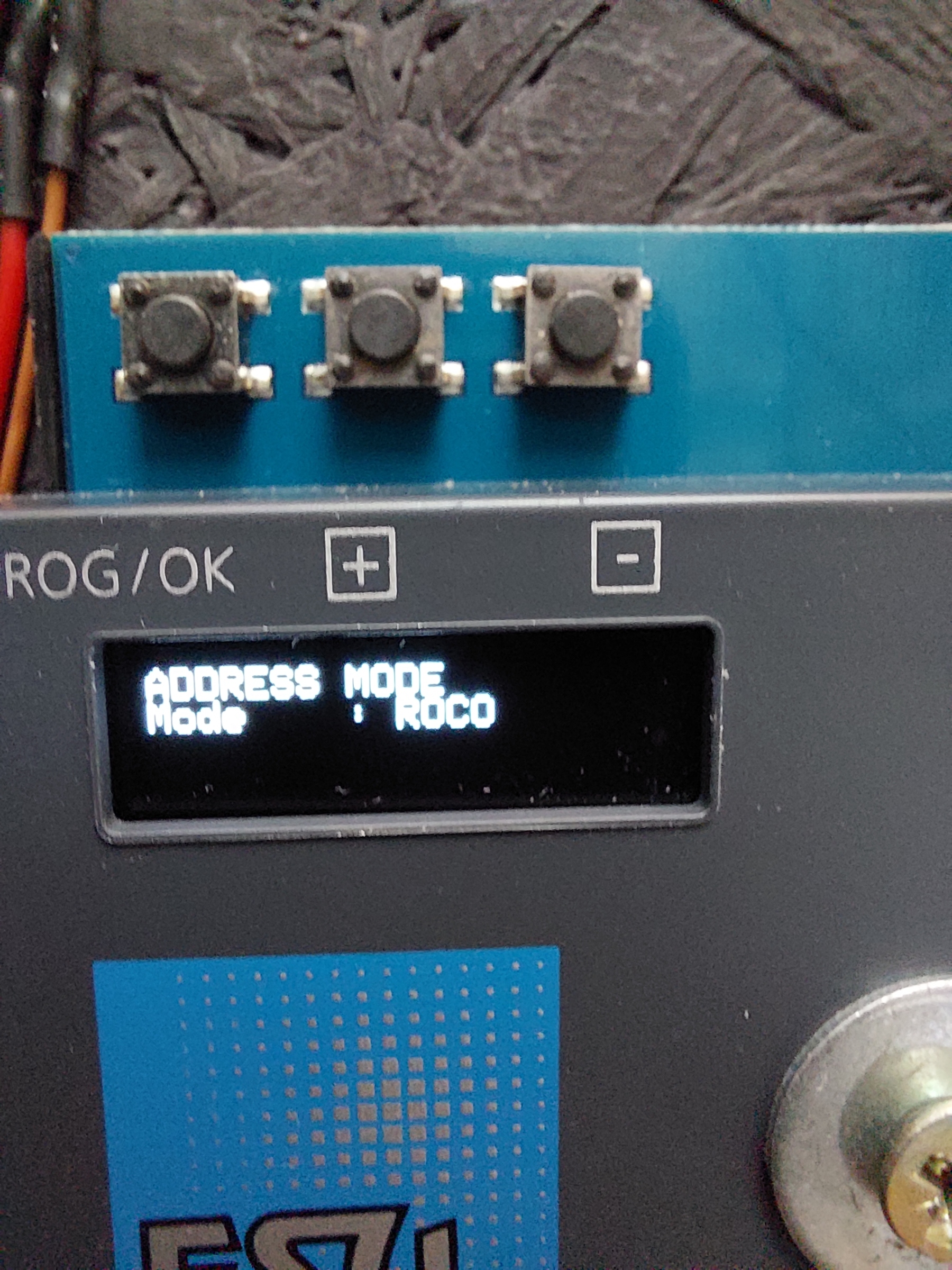

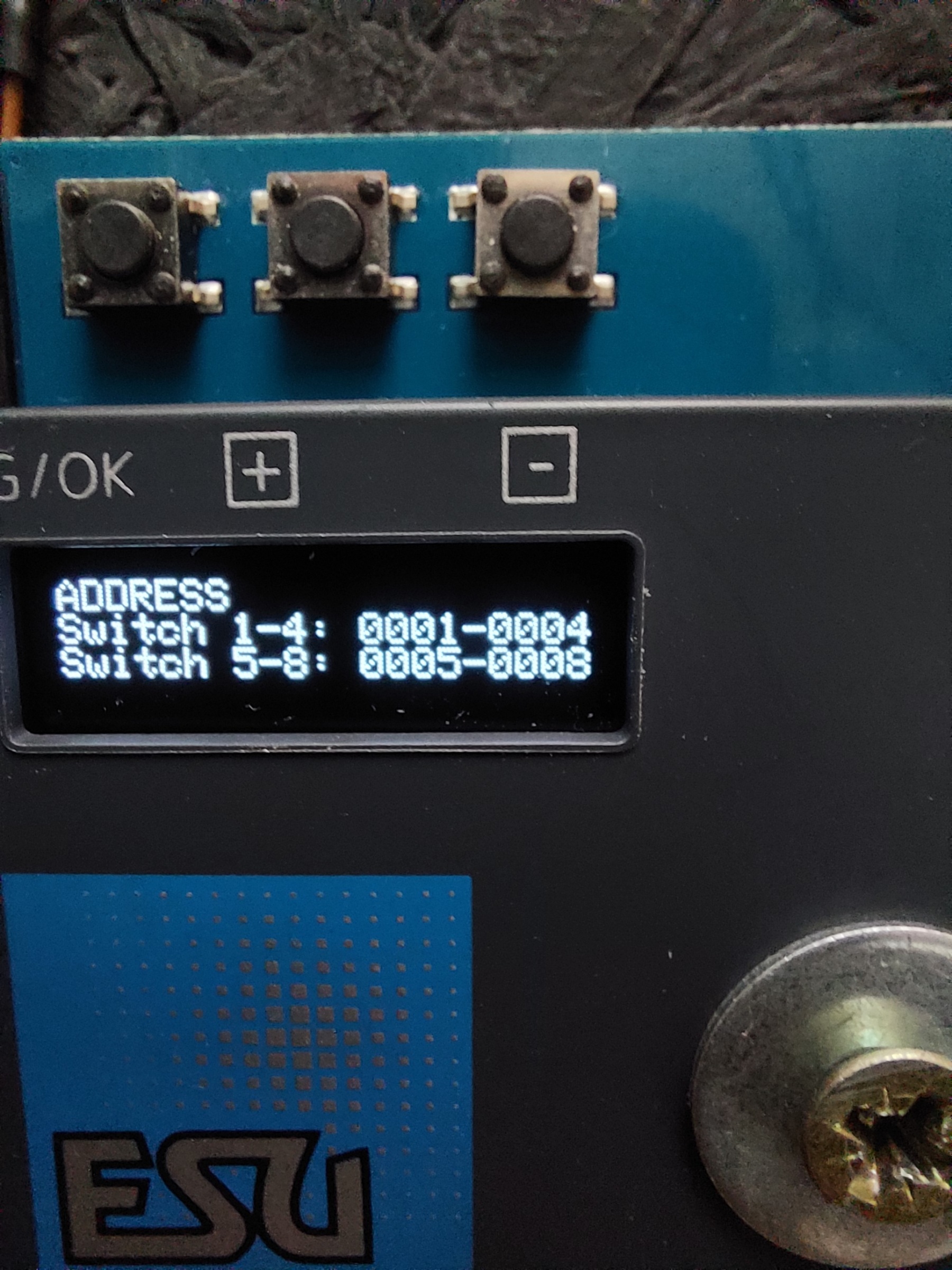

« Reactie #1 Gepost op: 17 October 2023, 11:18:22 »
Voeding aansluiten
ESU instellen op ROCO (anders verspringen je adressen met 4)
Adres reeks instellen, bijv. 1-4 en 5-8
DCC aansluiten
Als je nu op multimause op de wisselknop drukt, en je drukt op wissel 1, dan is deze geselecteerd.
Nu kan je met de knoppen op de multimause je wissel heen en weer laten gaan.
Als je de servo versie gebruikt kan je de uitslag op de ESU inregelen, voor de spoelaandrijvingen weet ik niet wat je kan instellen.

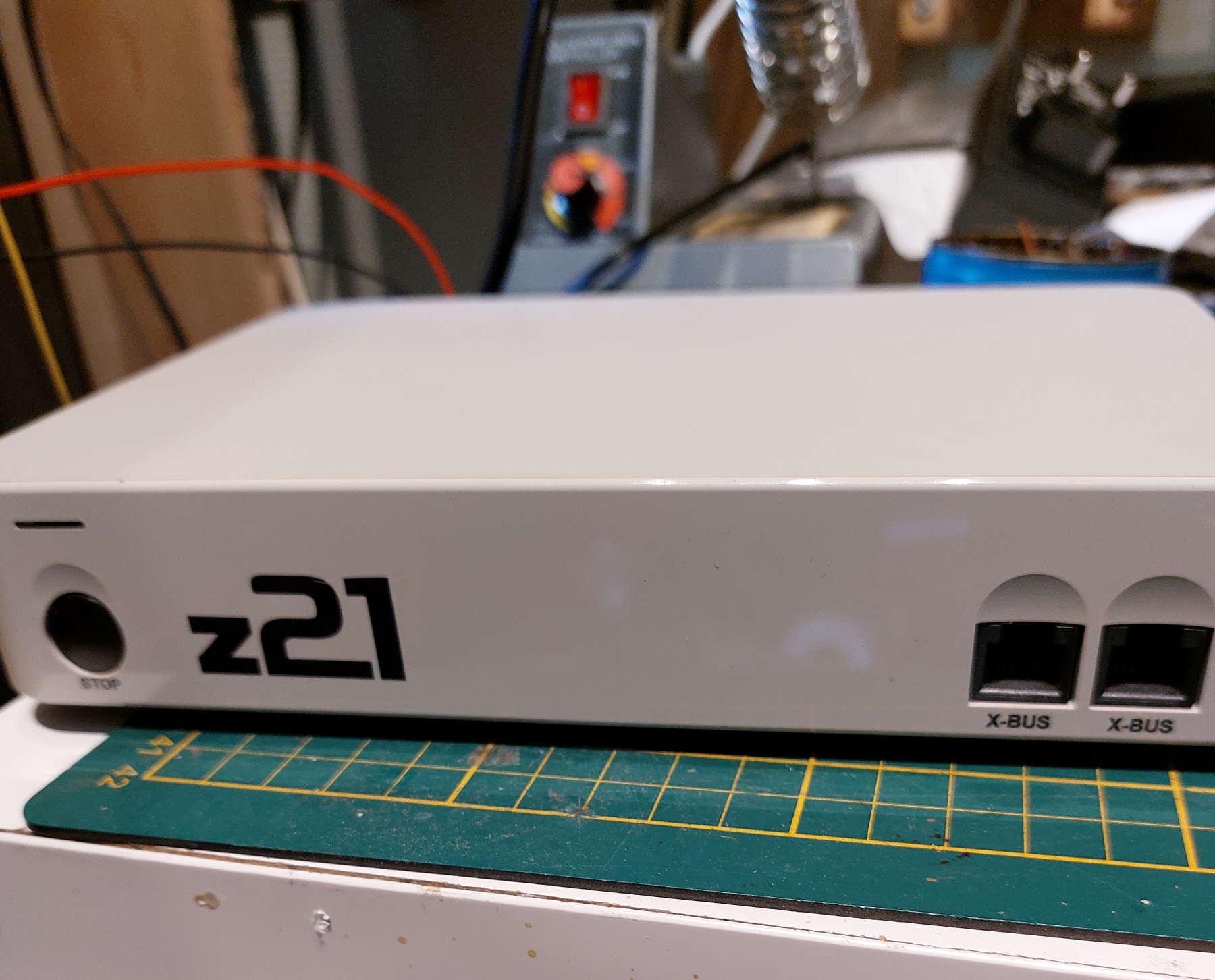

Jeroen,

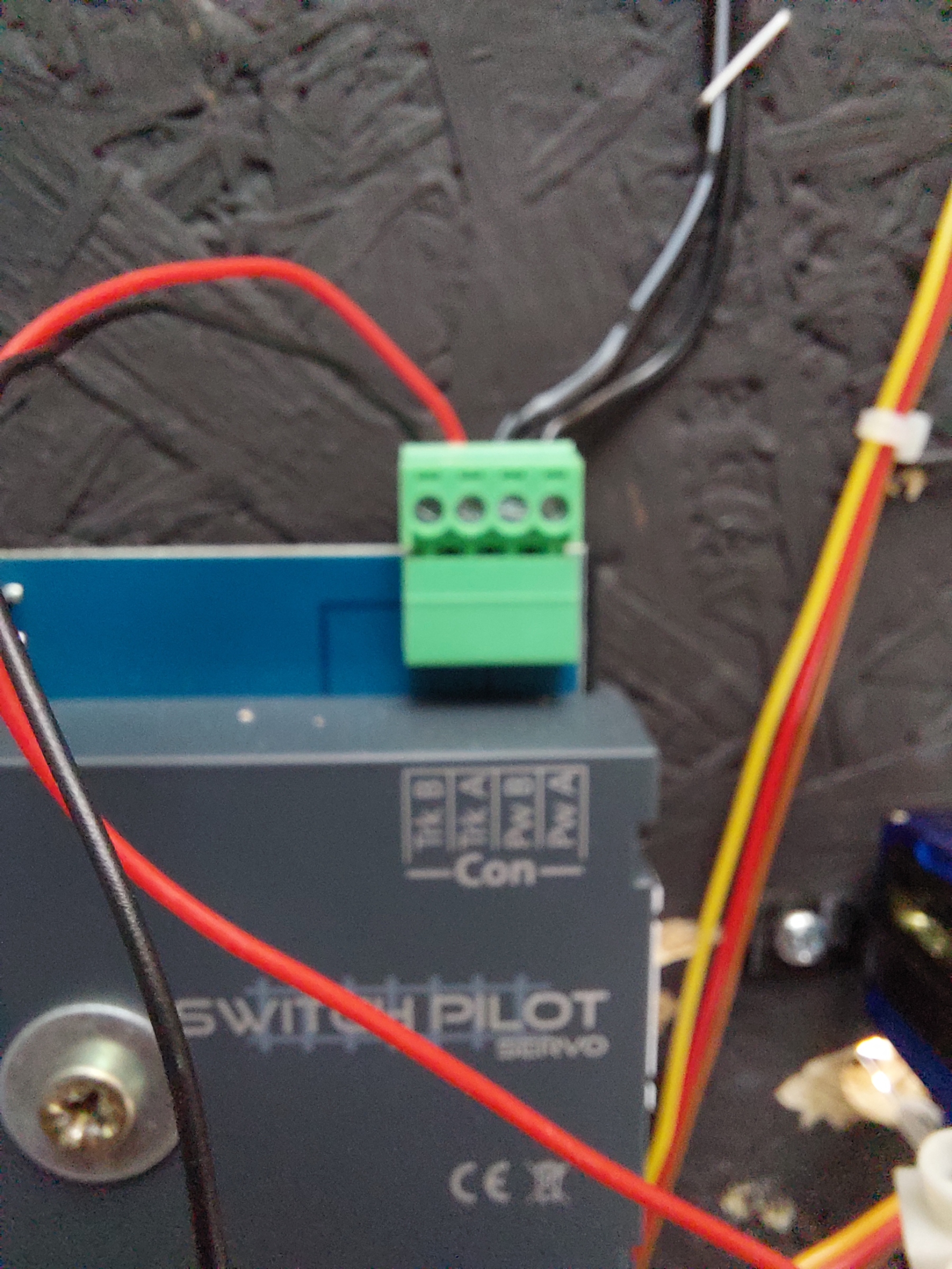

Dank alvast voor je antwoord. Heb nu het volgende ingesteld:
Zo is het aangesloten, links rood en zwart naar z21, rechts externe voeding.
Vraag: hoe zet je het in de Maus? Lok/wisselknop indrukken geeft W0001 en toetsen links en rechts van de stoptoets geeft -/ en -- maar geeft geen reactie in beweging servo.
Als men het weet zal het heel gemakkelijk zijn maar deze "Boomer"(zoals mijn kinderen vaak zeggen als het om digitale dingen gaat) stapt net in in deze digitale spoorwereld. Vandaar deze schijnbaar simpele vragen.
Grt, Ronald.

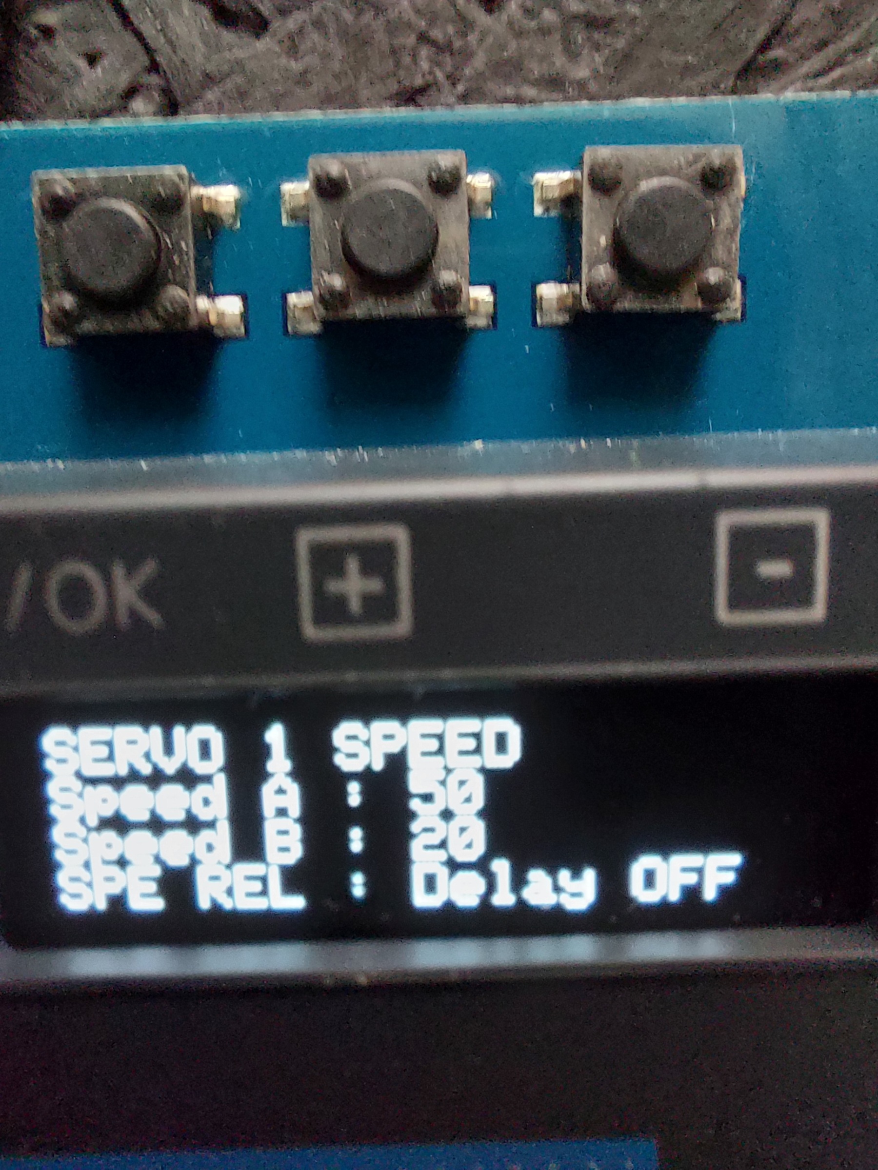

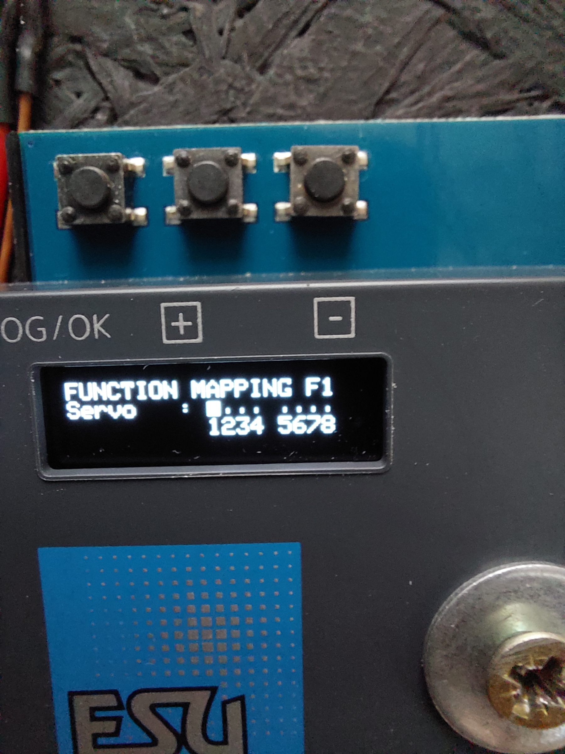

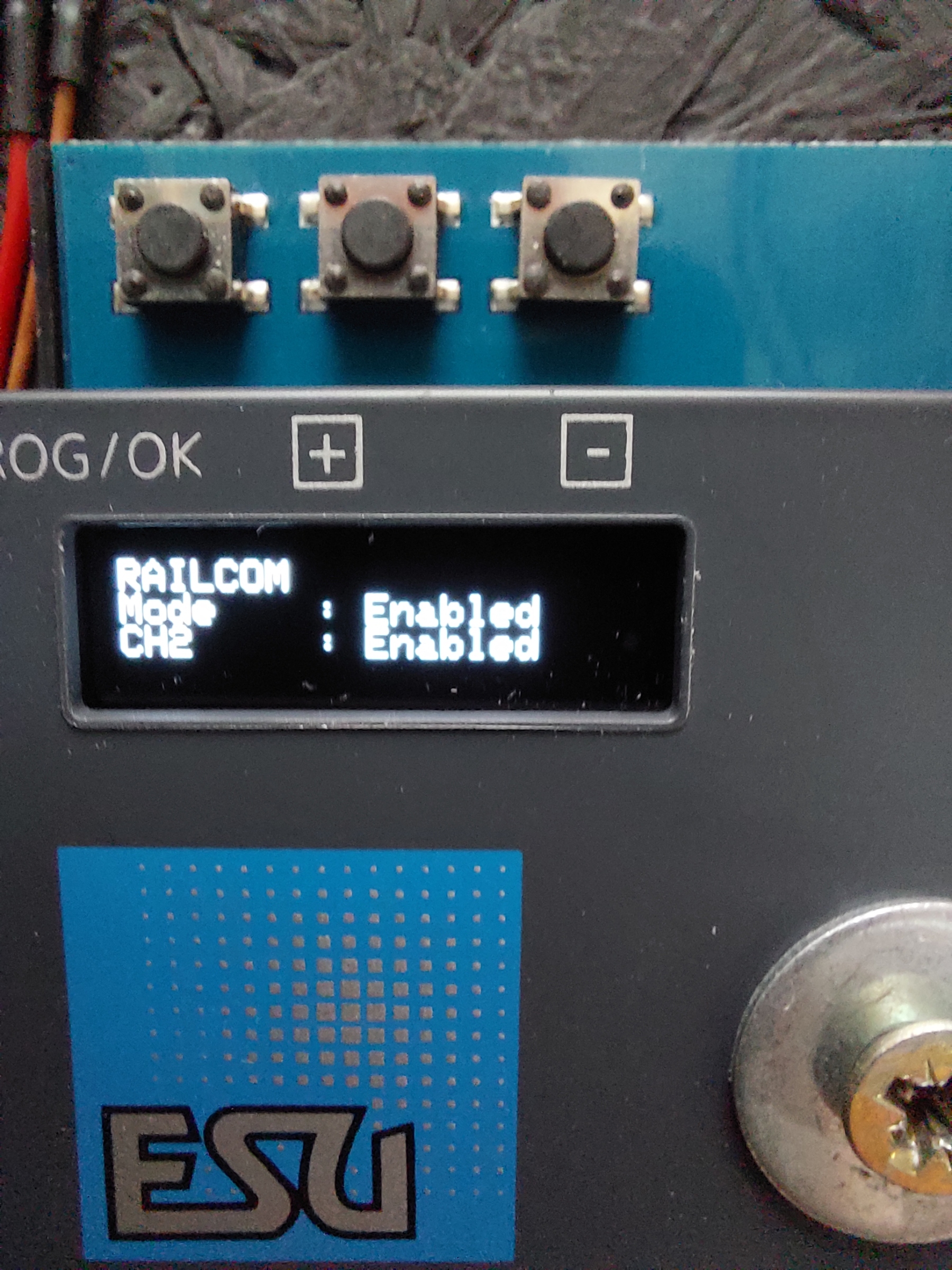

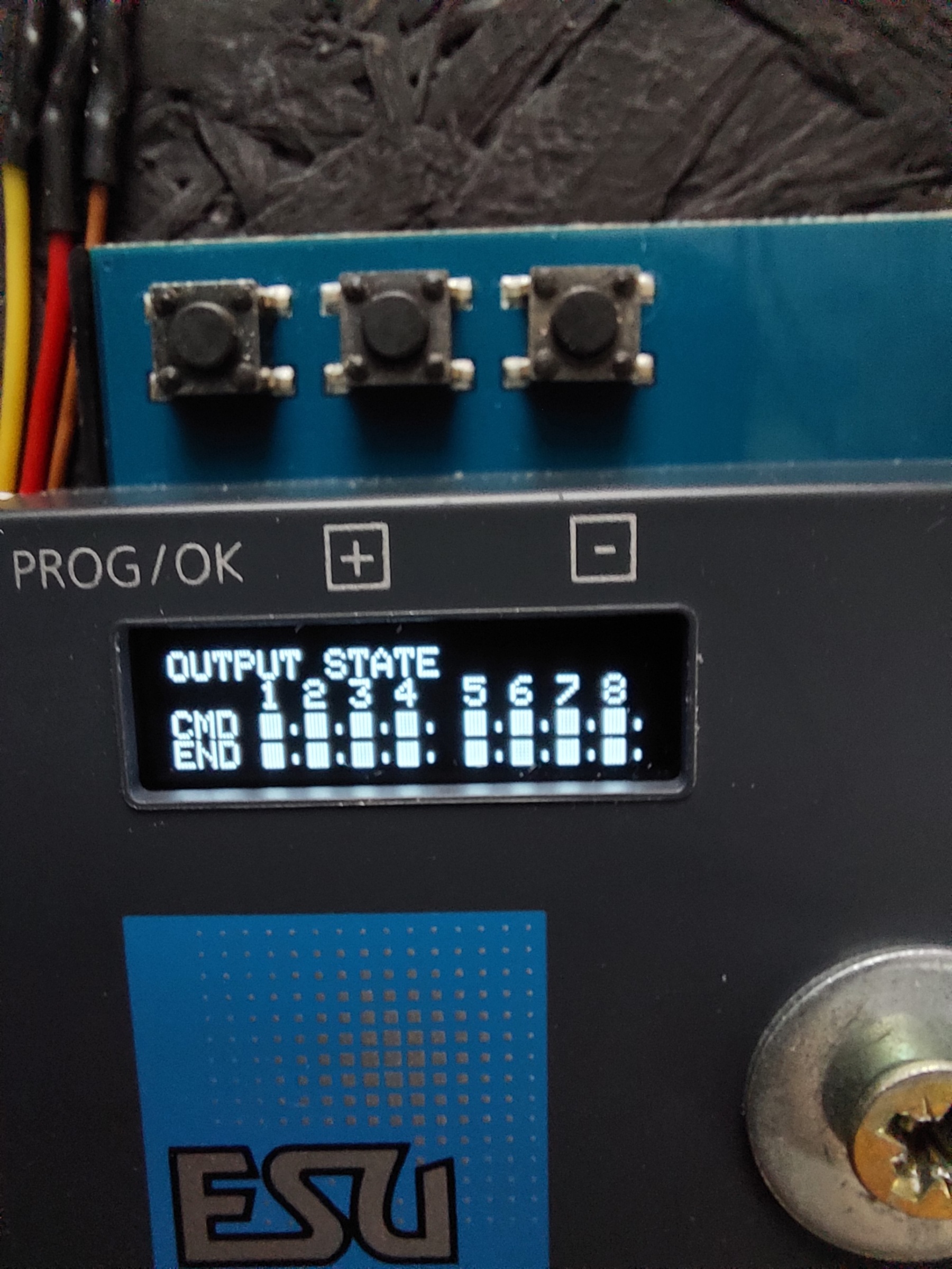

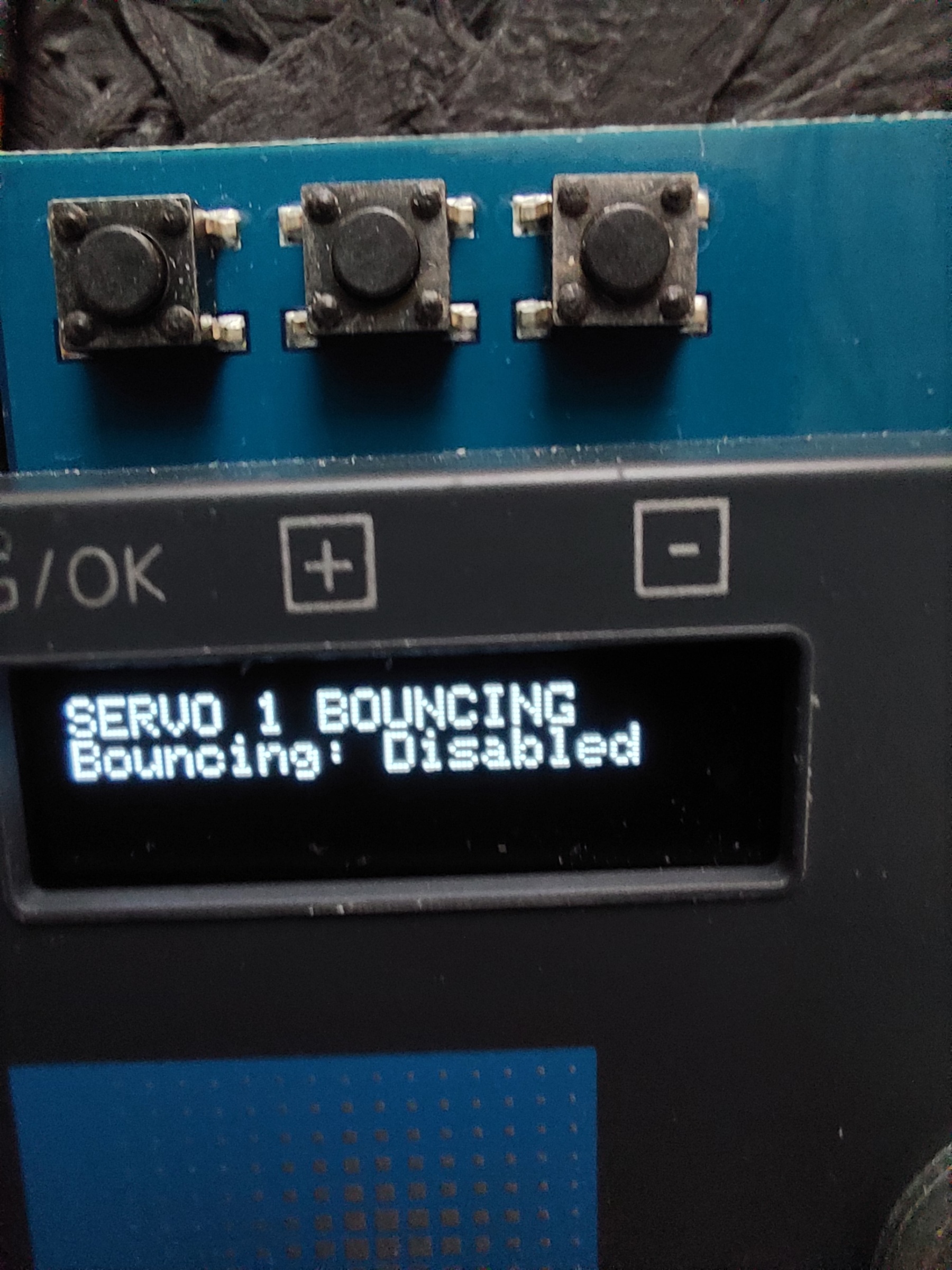

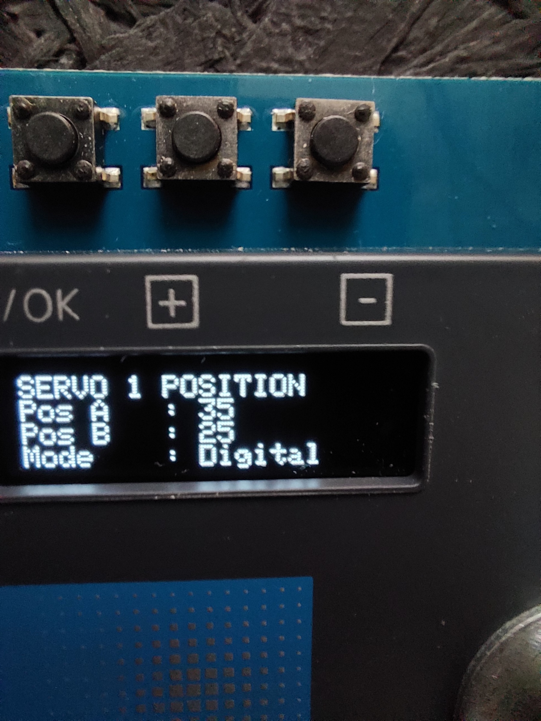

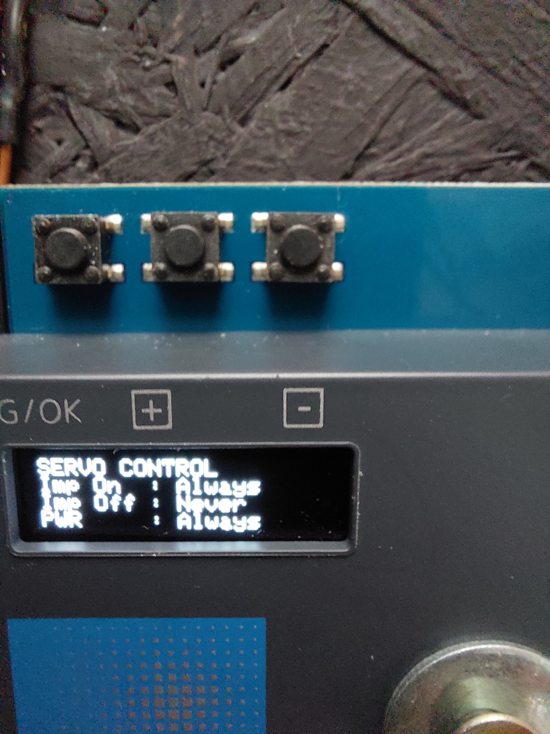

Gedaan en geen reactie. Doorklikken op de ESU geeft volgende opties(reset decoder en information even overgeslagen):
Grt, Ronald.

Heb je in de Roco Z21 app de wisseladdressering conform RCN-213 aangezet? Ik raad je aan dit wel te doen, dat scheelt later een hoop problemen met adressen.
Zie het begin (eerste minuut) van deze video: https://youtu.be/aKo5nvqsU68?si=DDZOsEFxcv6aRRn7
Dan moet je de servo decoder niet op mode ROCO maar op mode RCN-213 zetten!
Ik raad je aan daarna het beginadres van de decoder opnieuw te programmeren zodat je weet dat deze met 1 begint.
Zet de muis op wisselbediening en kies adres 1.
Druk dan op de programmeerknop op de decoder tot de led begint te knipperen. Bedien dan het wissel met adres 1 op de muis. De led gaat uit en het startadres is nu 1

Ze zijn zo aangesloten:
Ik maak gebruik van de z21 centrale.
Grt, Ronald.
De voedingskabels zijn niet juist aangesloten, je kan hier lezen hoe het wel moet op pagina 9.
Trk zijn voor beide draden van de centrale, Pw voor de beide draden van de externe voeding.
http://www.tsdbvba.be/handleidingen/SwitchPilot51832-NL.pdf

Volgens mij zeggen wij precies hetzelfde.
Ik zeg: links rood en zwart naar z21=centrale, rechts naar externe voeding.
Jij zegt: Trk zijn voor beide draden van de centrale(= links), Pw voor de beide draden van de externe voeding.(=rechts)
Grt, Ronald.

Ik had op de foto niet gezien dat er links een zwarte draad aangesloten was, is nogal onduidelijk met de achtergrond.

Als ik op de foto's kijk lijkt het dat je instellingen veranderd hebt voor de uitslag van de servo.
Reageert de betreffende servo ook als je daarmee bezig bent, met de + en - knoppen op de ESU switch?
Anders eens meten of je DCC draden wel goed contact maken.
N-spoor, Aan het switchen naar een z21 Start.
  • Berichten: 3203
  • Duitsland TP III/IV
Re: Wisselservo's schakelen met Multimaus.
« Reactie #13 Gepost op: 18 October 2023, 12:00:21 »
Jeroen,
Als ik op de + en - knoppen druk van de ESU dan reageert de desbetreffende servo. Dus de bedrading is in orde.
Grt, Ronald.
