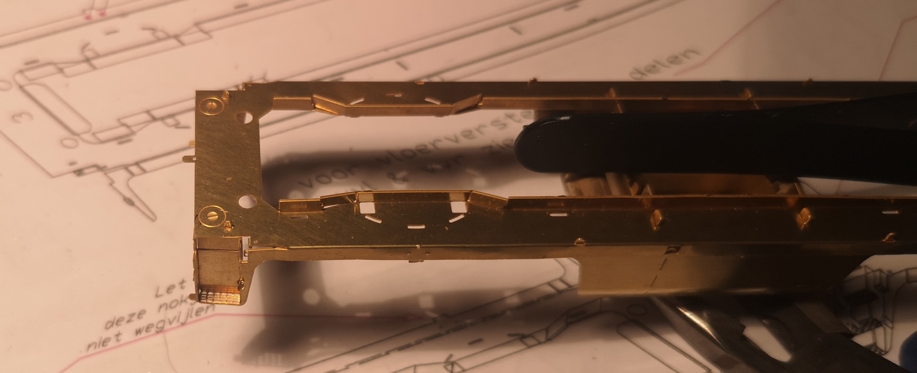

Die traptreden.... ja, daar kijk je dus dwars doorheen, èn ze zijn stevig genoeg om met een smalle platbek te buigen.
Alle onderdelen zijn los ingeklikt. Daarom ook zijn de andere treden nog niet op hun plek gebracht.
Solderen komt op een volgend moment.

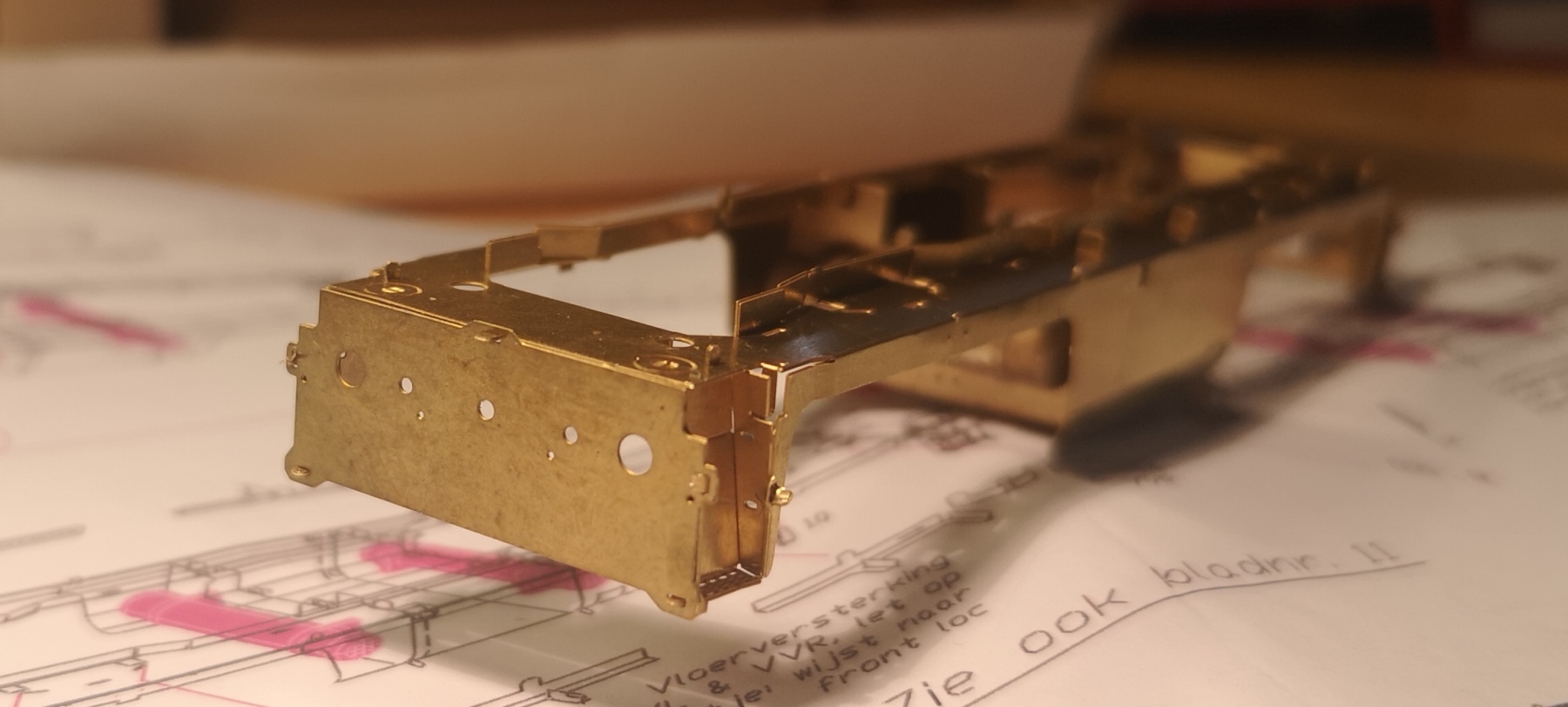

Nog steeds los ingestoken. Zonder de frameverstevigplaten ontstaat al een mooi stijf frame.
De pasnauwkeurigheid is simpelweg uitmuntend.
Ik heb 1 dicht front, en twee open fronts in de etsplaat. Maar ook in die plaat iets met vpl er opgeetst. Ik vertaal dat maar als vulplaat. Het past nl precies in het kortkoppeluitspaargat. Beetje soldeer en wat vijlen en 'nee mam, daar zie je niks van'! 😉😇

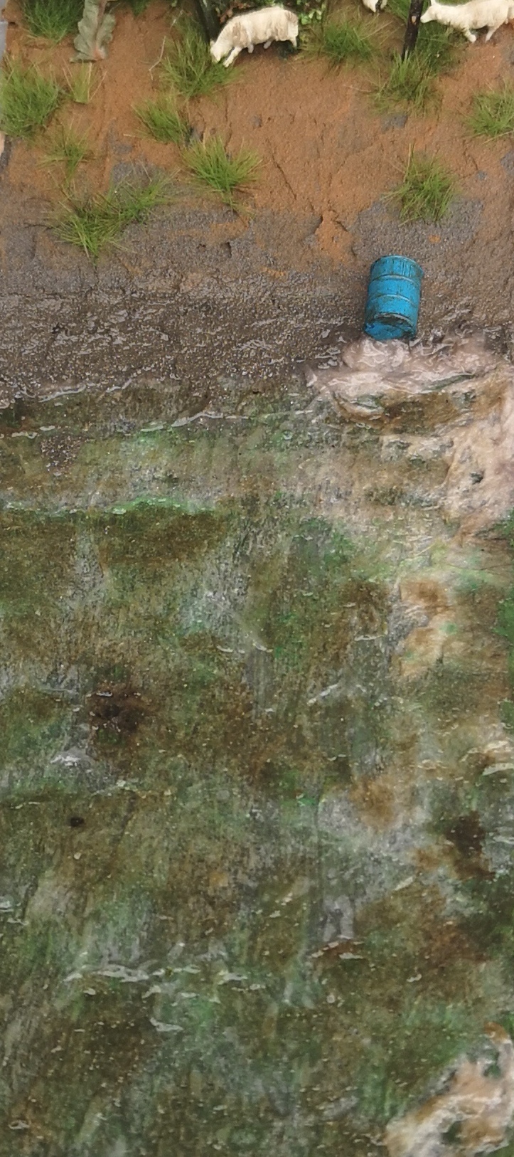

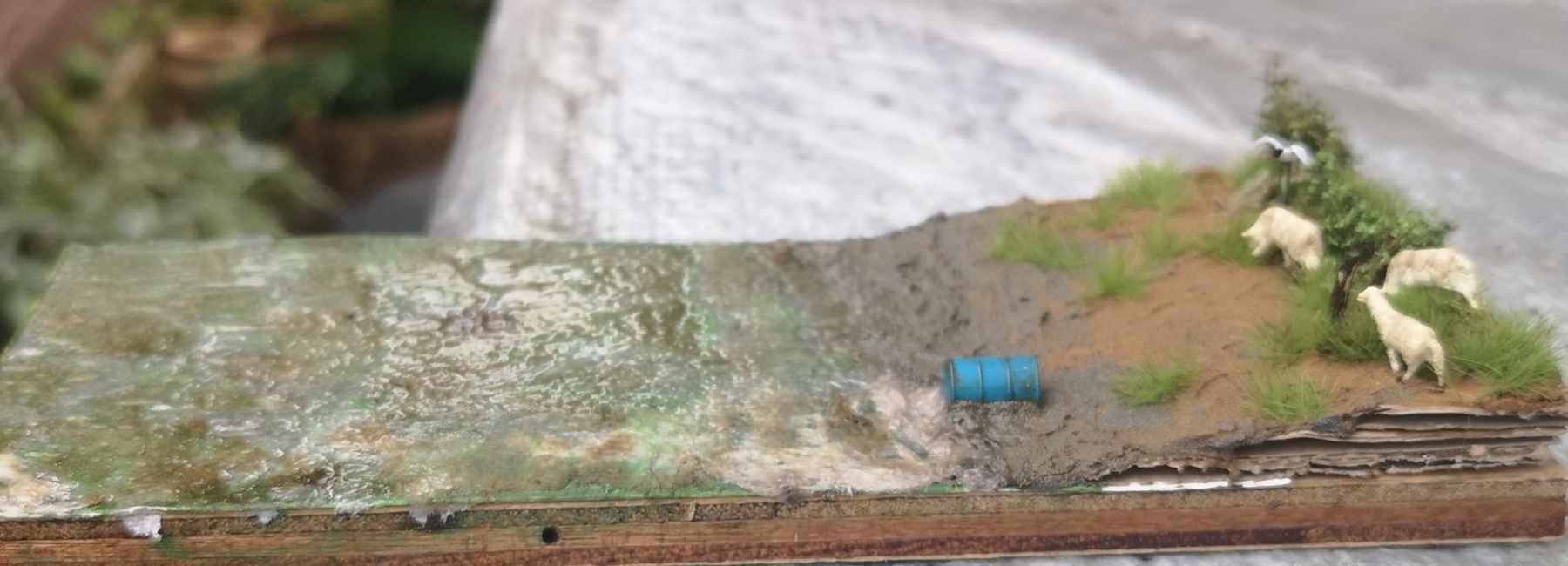

Met de modderpotten van hierboven een fikse postzegel geklodderd.
Het geheel is een plankje met aquarelpapier voor het water, ingekleurd met groen, blauw en bruin, grijs, daaroverheen een vel wc-papier. Dat licht opgestuwd met een platte kwast en navekleurd.
Er zit nog geen lak op t water.
Het land is op ribbelkarton. Daaroverheen de Vallejomodder, twee paaltjes uit een luciferstokje, wat graspollen van Martin en beestjes van Preiiser. De schapen zijn al 63jr oud, die overleven de rotzooi in t vat ook wel.....
De hele boel is bij erbarmelijk licht gefotografeerd. Als de lak uiteindelijk droog is, volgt er een foto bij daglicht.

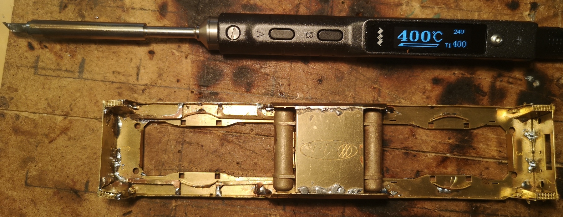

Nou, heb net een uur besteed aan twee traptredes. Verkeerde volgorde in solderen. Naait handig nie  :police:

Ik gebruik epodex epoxy twee componenten water.
Komt uit Duitsland word echter ook in ons kikkerlandje verkocht.
Ik ben op dit spul uit gekomen door de meneer van Vampisol.
Kost slechts een fractie van wat het modelmerken spul kost.
Werkt perfect en kruipt niet zo omhoog.
Je vijver, grote plas of hele groooote plas moet wel waterdicht zijn.
Rara hoe weet ik dat.
Ook je kleren moet je even ruilen voor het oude klus kloffie.
Als je vijver lekt krijg je een waterpig plasje op de vloer
Is echter geen probleem. Dan moet je in kleine laagjes gaan gieten. Duurt het alleen wat langer.
Welke modelbouwer heeft er nu nog haast?

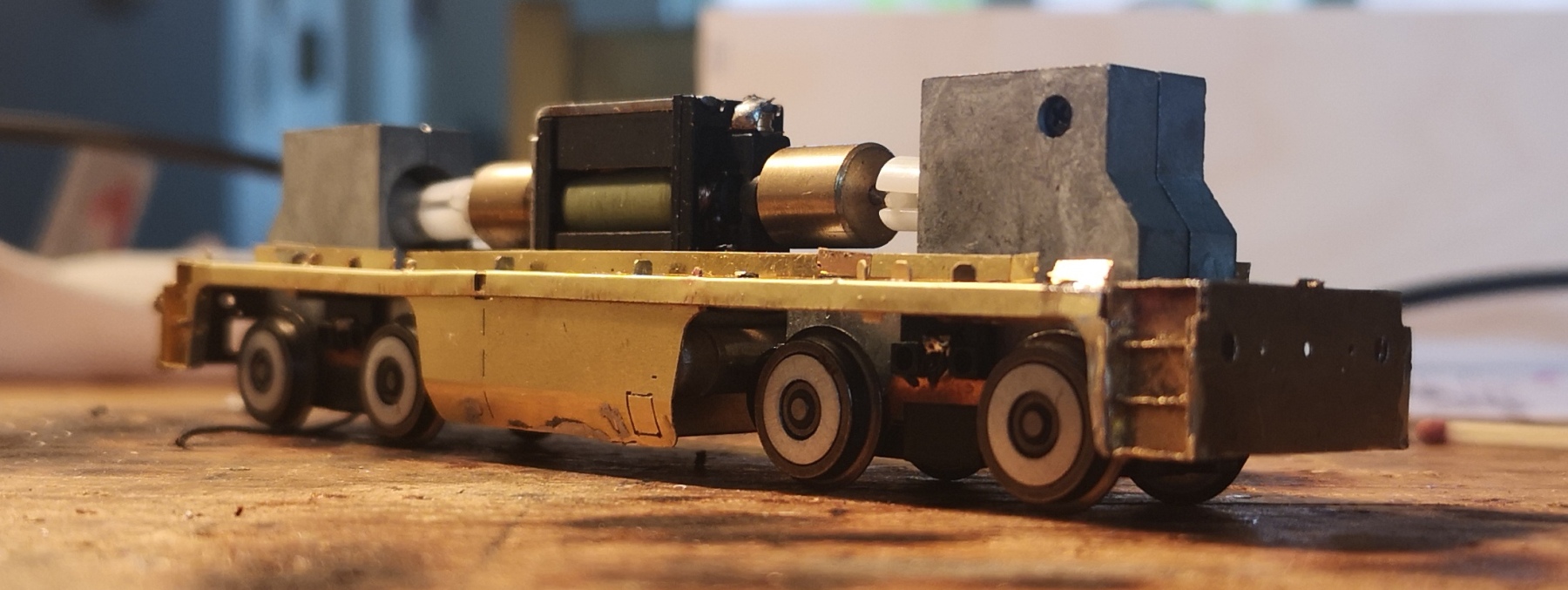

Het lastige wanneer je de volgorde niet goed aanhoudt, niet goed opet, is dat je vordat je t weet, alle trapjes òp de lok in moet solderen. En dat je de dieseltank soldeert voor je de verstevigingsribben monteert. En dus vreselijk aan het klooien bent om de trapjes gesoldeerd te krijgen dan wel het frame acceptabel recht te krijgen.
Dat laatste kan pas goed als de kap ver genoeg is. Dat is nu nog niet het geval. Verder lijkt het erger dan het inmiddels is (in die volgorde inderdaad: er is aan gewerkt). Daar waar de kap op het frame aansluit, ligt de rechte vijl inmiddels keurig plat op de omloop.
Maar opletten is het wel.

Water gelakt.
Vor de Watersnood kan worden volstaan met een modderkleurig golfbedje, vrees ik  ;)
