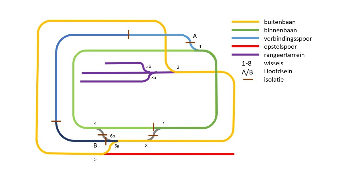

Hallo allemaal,
Ik heb na 40 jaar mijn treinbaan (fleischmann H0, analoog) weer eens uit de kast gehaald en hoop dat jullie me kunnen helpen. Ik heb 2 transformatoren (1 voor binnenbaan en 1 buitenbaan) en ik wil een verbindingsbaanvlak daartussen kunnen schakelen tussen de 2 trafo's. Is er een (Fleischmann) schakelaar die dit kan? Hieronder een schets van mijn baan. Het gaat om het blauwe verbindingsspoor. Dank voor het meedenken.
groet Rob

Als je één van beide spoorstaven ongeïsoleerd laat, dan kun je gewoon doorijden als beide trafo's in dezelfde stand staan. Dan heb je helemaal geen schakelaar nodig.
Groeten, Jos

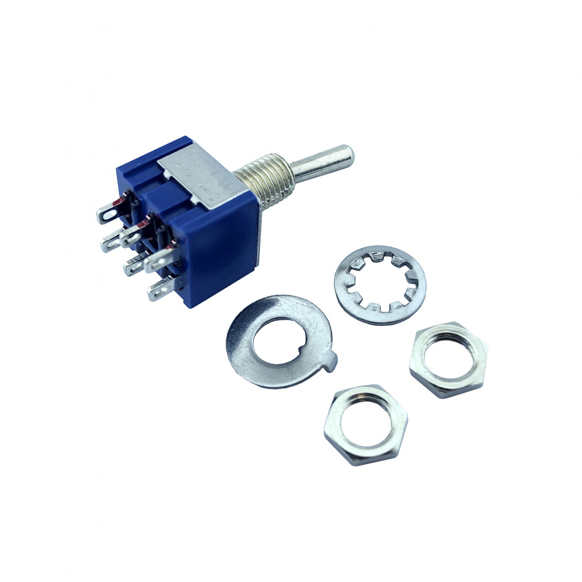

Van fleischmann weet ik het niet, wat ik wel weer is dat je losse toggle switches kan kopen.
In jouw geval zou je dan een MTS202 of een MTS203 nodig. De 202 die doet precies wat je wilt, dan kan je een stuk spoor of op de ene of op de andere trafo zetten.
De 203 kan dat ook en die heeft ook nog een neutrale middenstand waarmee je het spoor ook dood kan zetten.
Die schakelaars zijn wel erg handig. Je kan dan elk circuit op een van beide trafo's koppelen.
Draden moeten hier wel aan gesoldeerd worden dus dat kan een obstakel voor je zijn of een gelegenheid om een bout te kopen
. Je kan ze ook via mij kopen en dan kan ik er wat draad voor je op zetten wat je dan zelf kan verlengen met een kroonsteen of wat je gebruikt..

Bas, bedankt. Hier kan ik mee verder. Ik ga de soldeerchallenge aan

Wat Jos beschrijft hebben wij op onze analoge clubbaan ook jarenlang gedaan. Op de hoofdbaan reed alles op een automatisch bloksysteem. Als je op je eigen module een trein wilde binnennemen of wegsturen was het een kwestie van het wissel aftakkend zetten en de trein uit het blok op je eigen trafo overnemen. Alleen oppassen dat de polariteit goed staat.

Geen probleem. Fijn dat er mensen zijn die meedenken. Ik had de lay-out er juist bijgezet om out of the box antwoorden te krijgen. Ik wil je antwoord wel graag beter begrijpen. Wat is het nut van 1 spoorstaaf isoleren? Ik begrijp dat uit de andere antwoorden dat je dan de wissel ook als schakel gebruikt? Kun je het uitleggen of toelichten met een plaatje?
Alvast weer bedankt!
Rob
