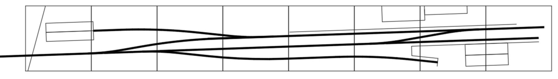

Gelijk dan ook maar een suggestie wat je met je extra rails kan doen! ;D Al wordt dit wellicht te krap...
De groeten! Vincent

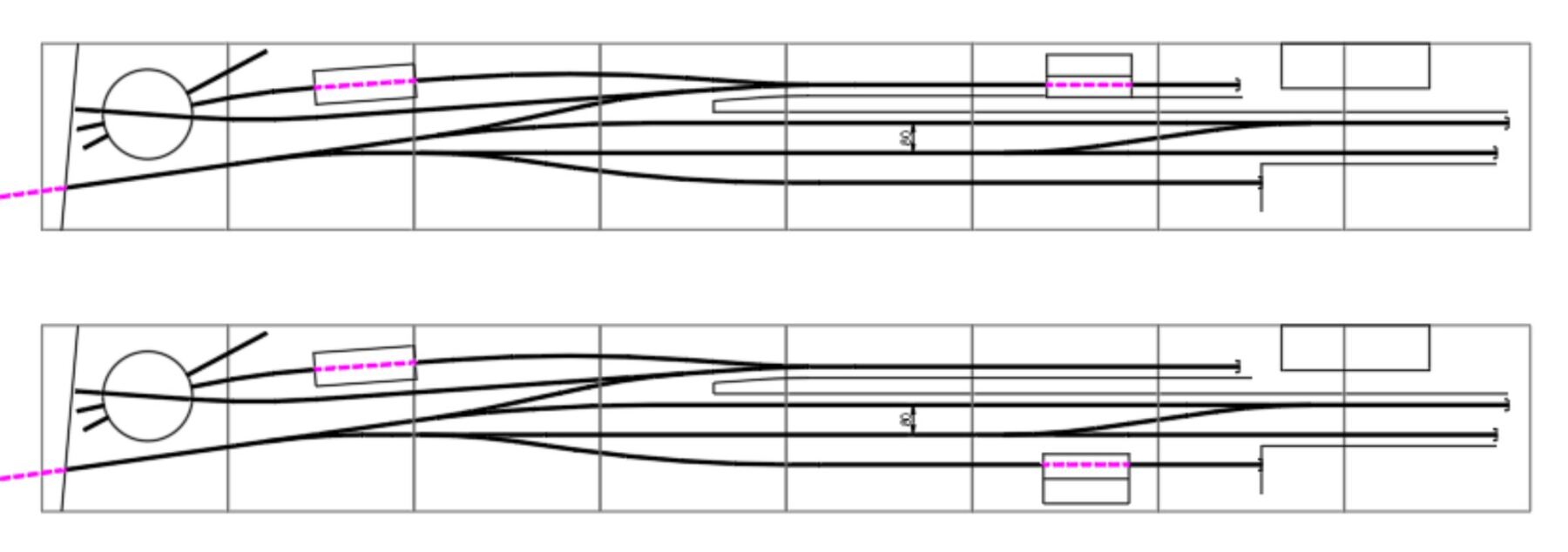

Zie hieronder: kan met goed fatsoen nog wel krapper..  ;D met Peco streamline SL-E791BH Bullhead O Gauge RH Turnout en SL-E797BH Bullhead O Gauge Y Turnout - Medium Radius. De onderlinge afstand tussen rails heb ik voor spoor O gegokt op 80mm..? Gebouwen kan je eventueel in halfrelief maken. Raster is overigens 50x50cm.
En ben het met je eens dat je 'typisch' Engels niet zo makkelijk mixt met continental... Al helemaal deze bullhead rails; kom je alleen in Frankrijk sporadisch tegen. Maar ook qua landschap; los van gebouwen, telefooncellen, etc noem ik bijv heggen, stenen muurtjes...
EDIT: 2e optie toegevoegd; als je de loods naar de voorzijde brengt, kan je kopspoortje achterin gebruiken voor gereed zetten of binnenkomen 2e trein(stel).
Jij maakt het helemaal bont  ;)
Ik ben een liefhebber van eenvoudige plattelandslijntjes met bijbehorende sporenplannen. Een perronspoortje, omloopspoor en iets voor de goederenwagens (losweken, kalender, eventueel een goederenloods of plaatselijke handel.
Dus het vorige ontwerp past mij beter.
Ik twijfel nog tussen de normale wissels en de setrack bullhead wissels. Die laatste wissels zorgen wel voor wat winst in de lengte en van wat ik tot nu toe heb gezien zijn ze niet meteen echt onrealistisch krap. Aan de andere kant geven de langere wissels wel een mooier en rustiger verloop.
Food for thought....
Liever dan dit met slanke wissels  ;)
Dit zijn 8 graden wissels; veel slanker heb je ze niet.. :angel:

Ik bedoelde; liever dan dit ontwerp met de daarin getekende slanke wissels  ;)
