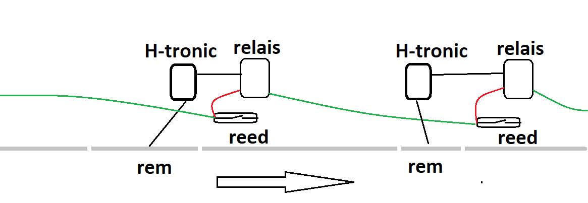

Niet helemaal compleet, maar schematisch ziet dat er dan ongeveer zo uit. Er komt een reedcontact achter een sein. Als je trein door het sein rijdt, zet hij dat sein en de bijbehorende vertragingsmodule op rood. En hij zet het sein (en module) weer op groen bij het reed contact van het volgende sein.
Dit werkt niet als je trein meerdere blokken bezet. Dus dan moet je dus langere blokken maken van minstens 5m en het liefst zou ik nog 50cm speling maken. Het is namelijk geen perfect systeem. Zodra de loc het sein passeert, wordt het blok er voor al vrij gegeven. Op dat moment staat er nog 4,20 aan wagonnen op je blok. De trein er voor zal dan ook al dat blok in rijden. De eerste trein heeft dan al vaart en zal sneller zijn waardoor je geen botsing krijgt.
Je kan dit probleem deels oplossen door de magneetjes op ongeveer halverwege je treinen te zetten (of de reed contacten meer naar achteren te verplaatsen). Dat heeft als nadeel dat je sein relatief laat op rood springt, maar het voordeel is dus ook dat het vorige blok later op groen wordt gezet.
Maar mocht je trein ontsporen tussen blokken, heb je risico op een kopstaartbotsing.
