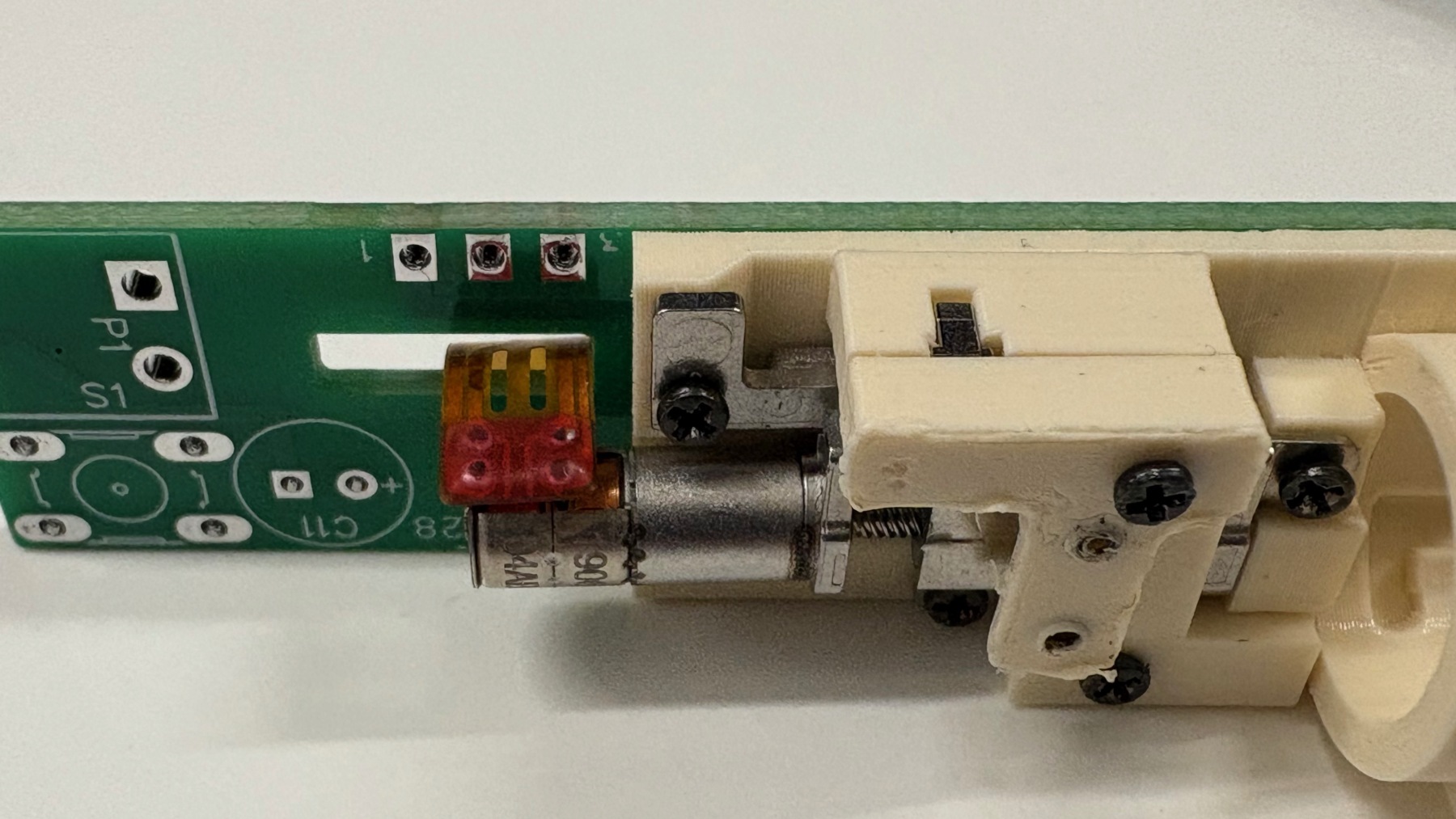

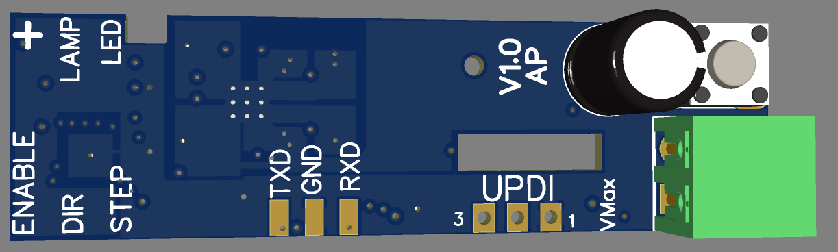

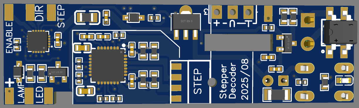

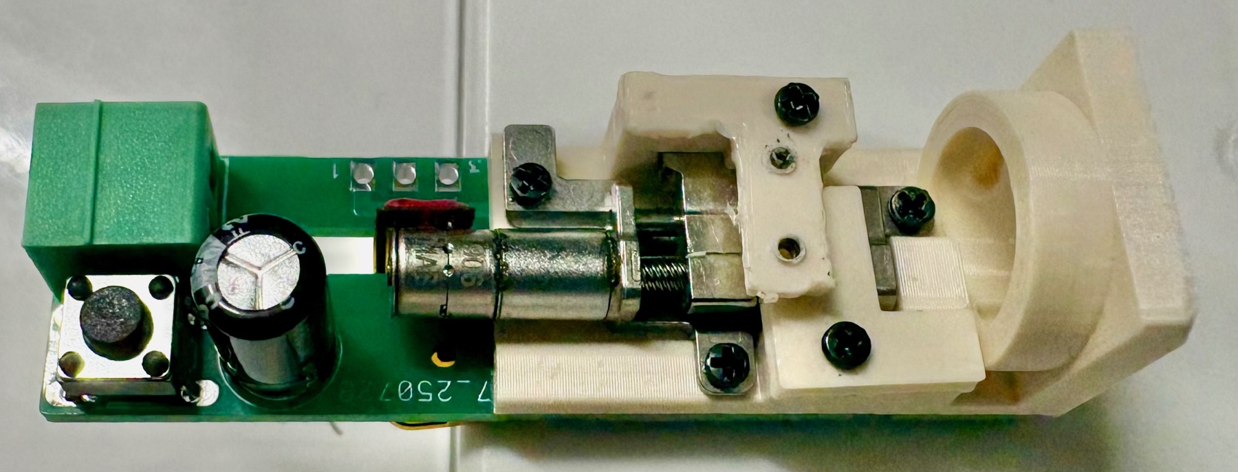

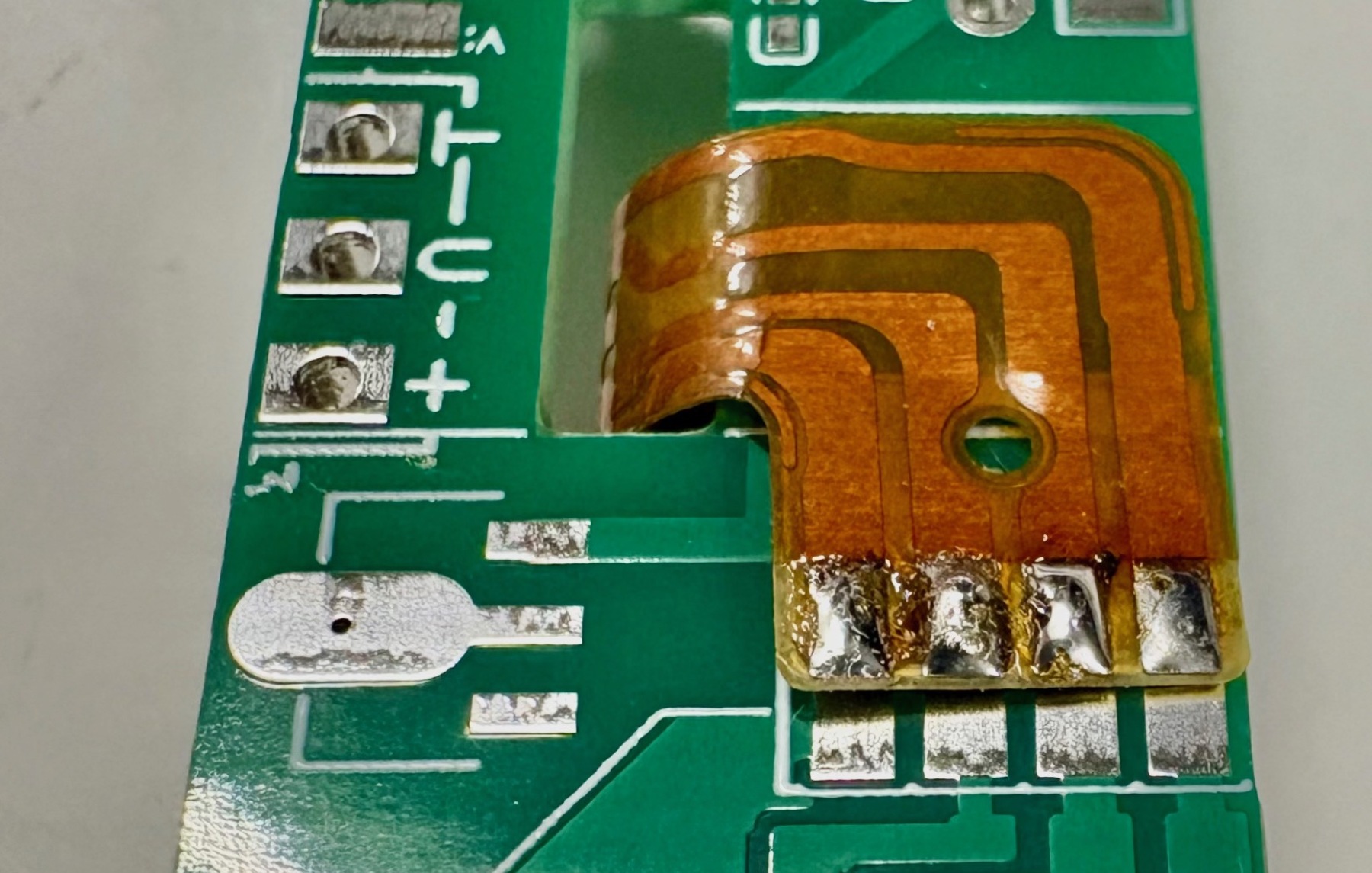

Even een status update.
Tijdens het ontwerp van de print maakte ik af en toe wat foutjes voor wat betreft de plaatsing van componenten. In het algemeen zag ik de fout wel, en kon ik het corrigeren, maar ik besloot (voor 2 ,50 Euro) toch een proefprintje te maken om te kijken of alles wel zou passen, en componenten elkaar niet in de weg zouden zitten. Het proefprintje heb ik al een tijdje binnen; zie onderstaande foto's.
De bovenstaande foto toont de soldeer pads voor de stepper aansluitingen. Zoals te zien, is de kans groot dat ik tijdens solderen een kortsluiting maak tussen de PADs. Op de "productie print" heb ik daarom de PADs wat smaller / kleiner gemaakt.
En deze foto toont dat er eigenlijk net wat te weinig ruimte is om de flex-print voor de motor aansluiting door de print te krijgen. De uitsparing daarvoor heb ik dus maar wat vergroot.
De componenten die JLCPCB moet assembleren komen allemaal op de ene kant van de print; de achterkant kan ik dus bepruiken voor de THT componenten, die ik er zelf opzet. Gelukkig passen alle componenten, en zit de Elco niet in de weg van de stepper motor (zoals bij een eerdere versie).

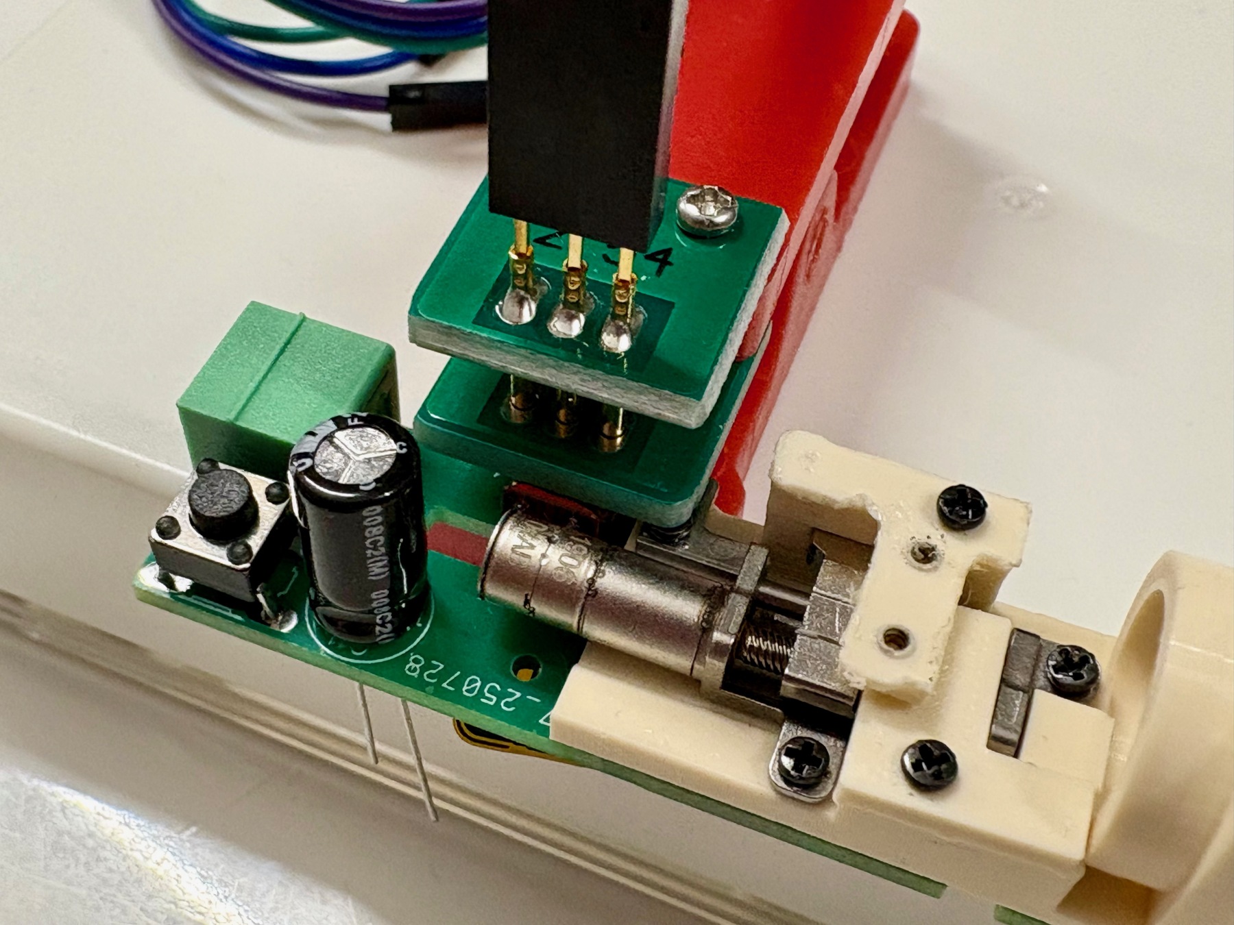

Natuurlijk moet ik ook de UPDI programmer nog kunnen aansluiten als alles al in elkaar is gezet. Tijdens ontwikkeling zal ik regelmatig verbeterde software erop moeten zetten, dus de UPDI Pogo Connector moet feilloos passen. En de connector heeft nu (zoals door Bas voorgesteld) een =5V aansluiting.
De decoder printjes hebben ook nog wat andere aanpassingen gekregen. Zo heb ik de mogelijkheid gemaakt om later toch een 2de A4988 op een (nog te ontwikkelen) kleine print aan te sluiten (of een gekochte A4988 driver). Ik had met Eric eerder besproken dat voor een sein met 2 aansluitingen er twee van deze decoder printjes nodig zouden zijn. Hierdoor zouden er dus 2 DCC decoders moeten komen voor hetzelfde sein, wat niet heel handig was. Ik heb daarom toch maar op de print wat soldeer pads gemaakt voor de 2de A4988. De ATTiny processor op deze print kan de 2de stepper dus ook aansturen. Voor de GND en 5V van de 2de A4988 moet de UPDI aansluiting "misbruikt" worden, en ik heb nog een Pad gemaakt voor de V-motor.
Verder heb ik besloten het maar simpel te houden, en de automatische detectie of er een LED of gloeilampje in het sein zit, maar achterwege te laten. Nu zijn er dus 3 Pads: Plus, lampje of Led.
Ik heb net 10 printjes besteld, zodat ook anderen die hiervoor software willen schrijven (Bas??) er een kunnen krijgen. De totale kosten vielen me wat tegen: 45 Euro, dus 4,50 per print. In vergelijking met de Viessmann aandrijvingen is dat echter niets.  ;D. Als ik er later meer bestel, dan kunnen de kosten nog flink naar beneden; door een panel te maken met daarop meerdere printjes gaan de kosten flink omlaag en door er meer te bestellen kunnen de extended component kosten door meerdere printjes gedeeld worden. Het duurste is echter de A4988, gevolgd door de ATTiny.
Nadat ik de bestelling betaald had, bedacht ik me nog dat ik de printjes eigenlijk wel wat dunner had kunnen maken dan 1,6mm. Dat is dan maar een detail voor de serie productie.
Dat was het voor vandaag, groet, Aiko

Ziet er allemaal mooi uit Aiko. De sleuf waar de flex PCB doorheen gaat misschien nog ietsje langer maken?
Wat betreft de dikte van de PCB: dat scheelt bij hogere aantallen ook aanzienlijk in gewicht en daarmee dus ook de verzendkosten.
Dennis

Eric v C
  • Berichten: 1265
Re: Microstepper motoren voor armseinpalen
« Reactie #109 Gepost op: 21 August 2025, 11:27:32 »
Aiko,
Hier zijn de FPC connectors binnen waar mogelijk de flex-printbanen van de microsteppers in kunnen.
Passen die nog op deze verbeterde PCB-print met 2 microprocessors ATTiny 1616 denk je ?
Eric

Hallo Dennis en Eric
Dank  :)
De sleuf heb ik inderdaad wat langer gemaakt. Het zou nu wat makkelijker moeten passen.
Goed punt. De verzendkosten zijn inderdaad substantieel, en daaraan gekoppeld ook de BTW. Het zou me niet verbazen als een dunnere print wel 20% in de verzendkosten scheelt. Heb jij dat al eens uitgezocht?
Ik vermoed van wel, maar weet het niet zeker. Heb je al geprobeerd of de flex print goed in de FPC connector past?
Later bedacht ik me dat ik ook nog een paar kleine schroefgaatjes in de print had moeten maken. Maar (dunne) dubbelzijdige plakband werkt gelukkig ook uitstekend.
Groet, Aiko

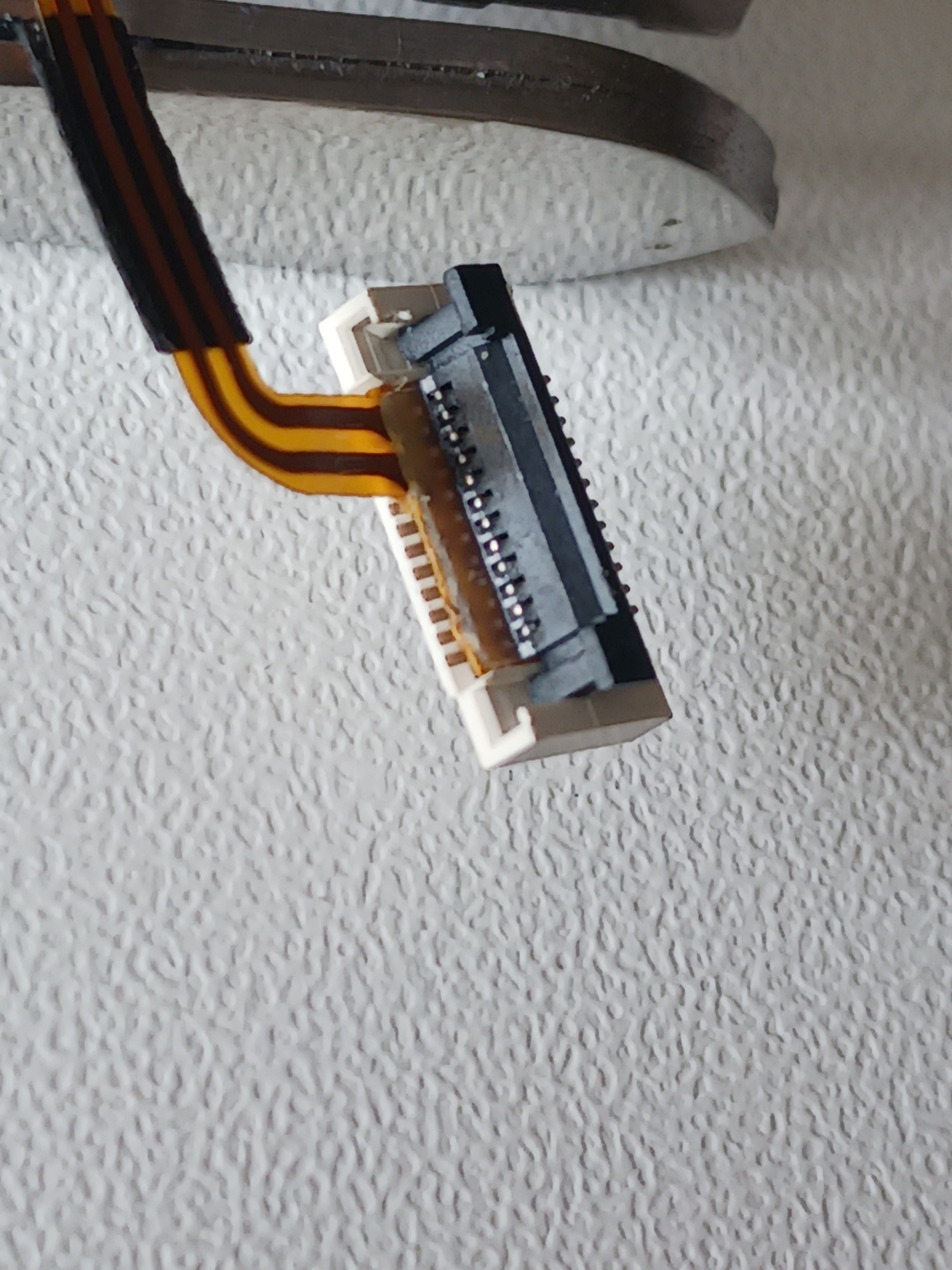

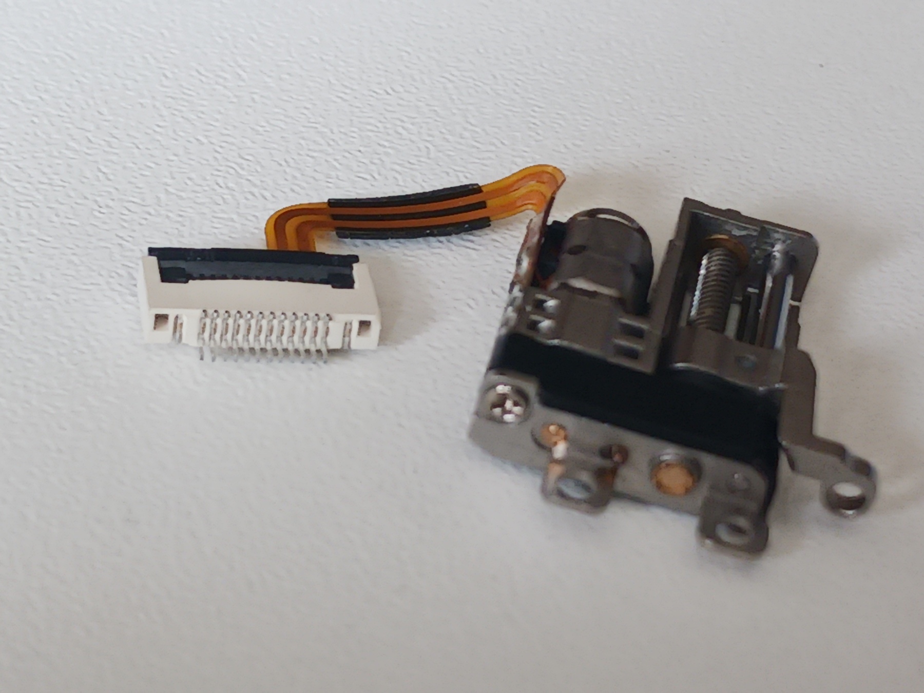

Aiko,

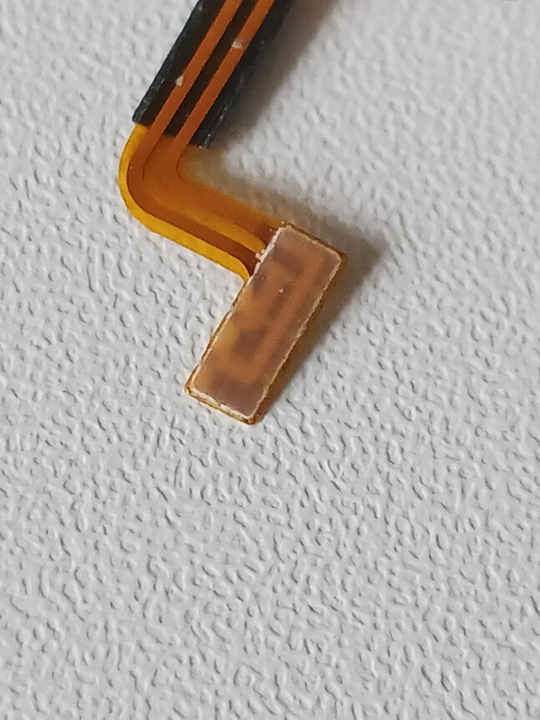

Vandaag de FPC connectoren geprobeerd op de ministeppers die ik heb.
De FPC-connectoren hebben een zwart klepje wat 90 graden kan wegklappen.
De flexprint met 4 solderpads past daar eenvoudig in , als je tenminste bij de zwarte klepjes kan (zie foto's)
Ik heb ook nog geprobeerd  of ik met solderen aan de FPC pootjes eea in beweging kon krijgen maar dat blijkt kansloos.
Zodra de soldeerbout (en ik heb best een kleintje) erbij komt vloet de soldeer gelijk te ver en heb je sluiting.
De via solderen aangesloten ministepper begon te roken en is nu kaduuk (jammer van de 1,60 maar het proberen waard)
Wel opletten dat je de goede zijde in klemt op de FPC-connector (aan de zijde waar de sleufpennen in de connector zichtbaar zijn.)
Ik heb gemeten en eea kan werken.
Kortom wanneer we de middelste pennen van elke drie aansluiten op de pads en de 12 FPC connector gaten opnemen en dus 2 resp 5, 8, 11 verbinden dan lukt het.
Eric

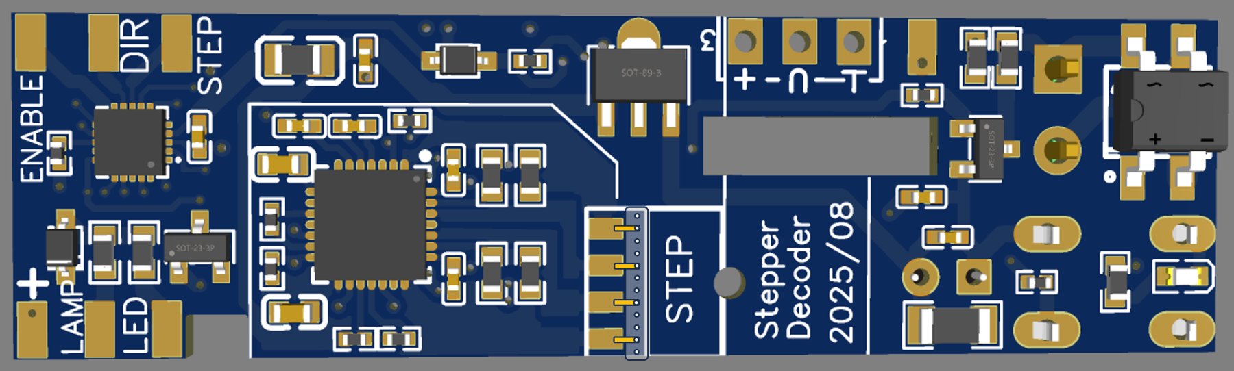

Aiko, Bas
Wanneer op de PCB ruimte is voor de FPC connector dan kan deze net voor de solderpads opgenomen en verbonden worden.
Bij 2 stepper-motoren ook 2 sleuven neem ik aan.
Of blijven we bij 1 universele PCB voor 1 Stepper ?
Zo iets?
Ik heb nu gebruikt FPC FFC socket Connector 0.5mm 1mm Pitch Platte Kabel Flip bodem aansluiting 12Pins Horizontaal
Wellicht is de verticale versie handiger?
Eric

Als ik naar aiko's plaatje krijg, zou ik een horizontale gebruiken. Wellicht dat die net aan past als je hem een beetje naar links opschrikt.

Hi Eric
Mooi dat de connectoren en flexprint passen. Als ik je zo hoor, is het zelf solderen van een paar pennetjes geen super idee. Daarom is het waarschijnlijk beter de connector te laten assembleren. De print daarop aanpassen zou triviaal moeten zijn. Mijn vraag is een beetje hoe hoog en hoe breed de connector is. Ik vrees dat de breedte dusdanig is dat de print dan ook breder moet.
Ik hoop de eerste test printjes binnenkort te ontvangen. Hopelijk heb ik geen fouten gemaakt en werkt alles volgens plan.
Groet, Aiko
