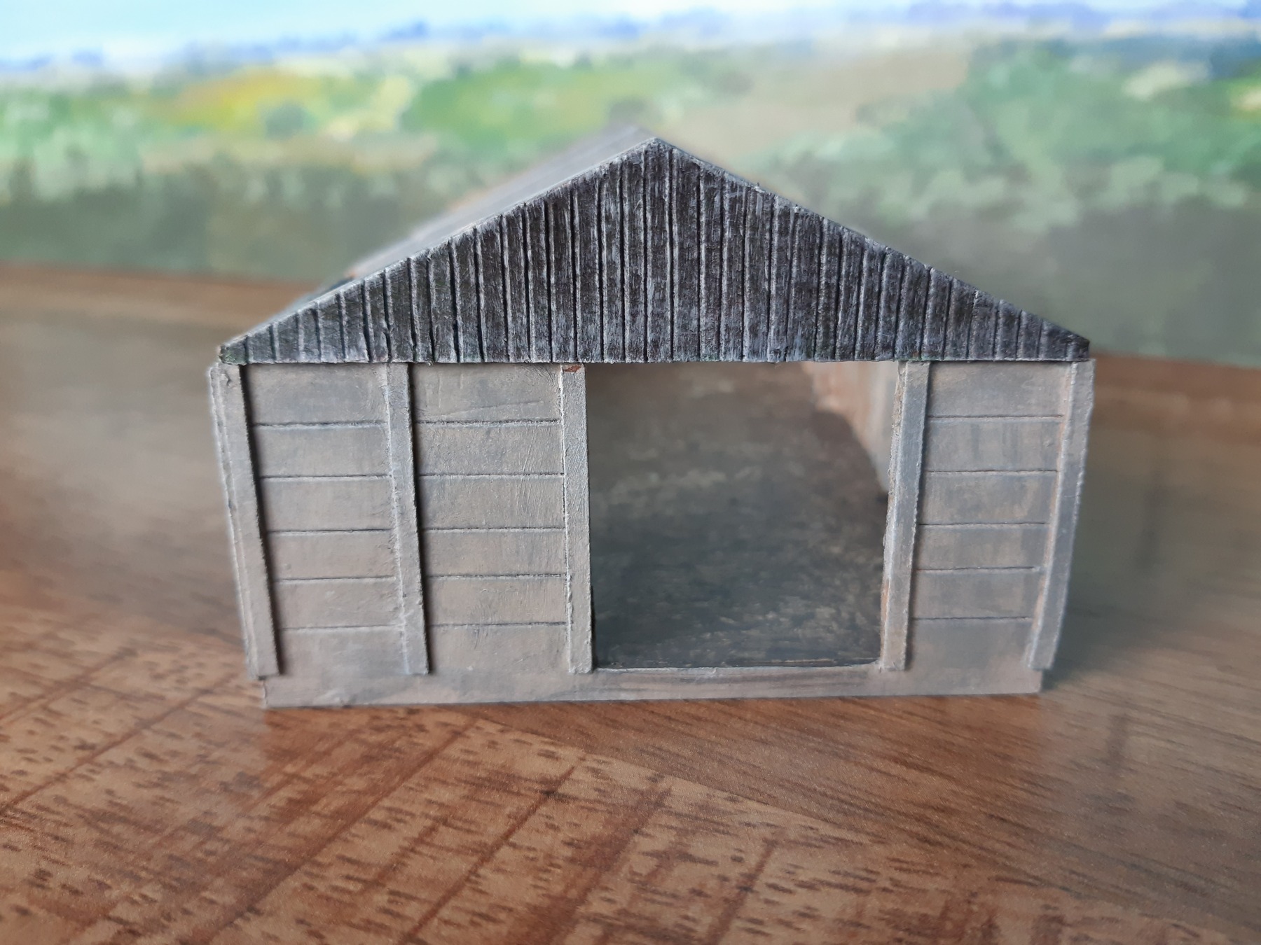

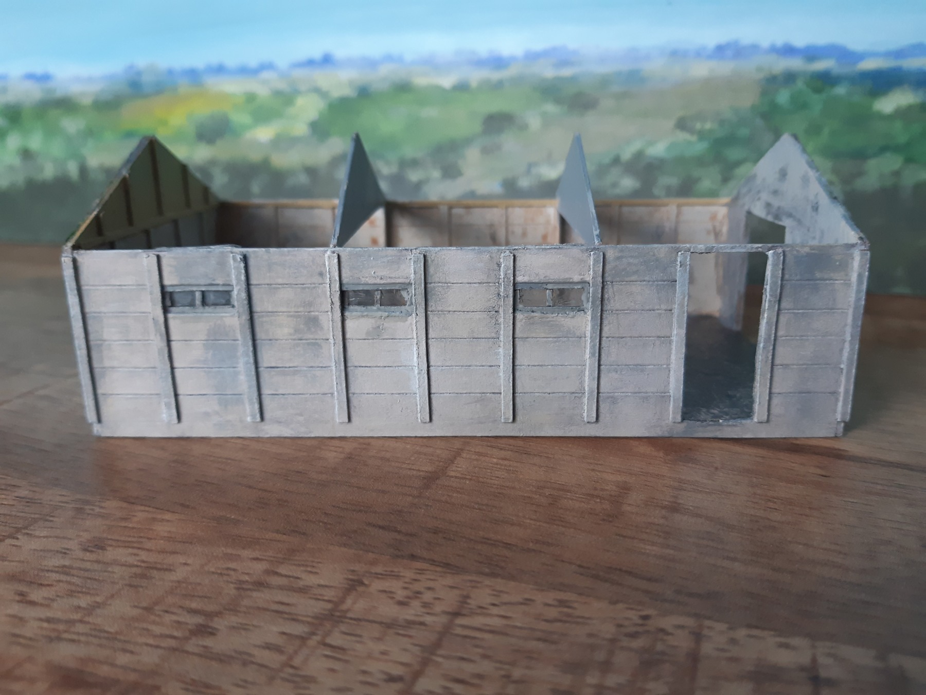

Ik maak morgen even een daglichtfoto. Ik heb er vanavond aan gesmeerd en gefrummeld.

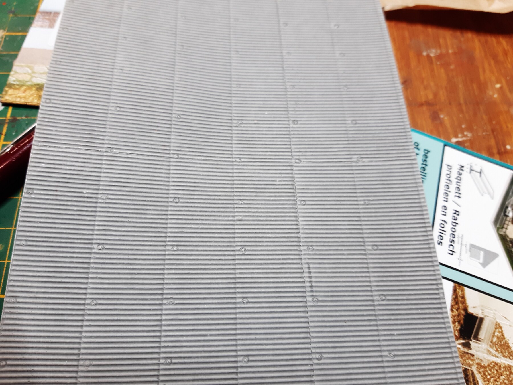

Voor het dak komt er komende week een zending van Paerd (Redutex). Ik had een stukje plastic golfplaat, maar te weinig voor de loods. Een mooie gelegenheid om Redutex eens te proberen.
Albert

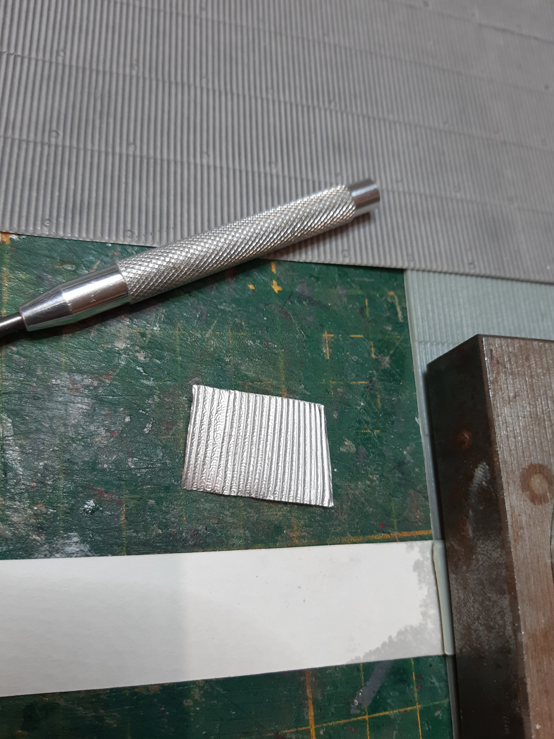

Ik ben wel nieuwsgierig naar de golfplaten van redutex, maar wat dacht je van zelfbouw? Met als basis het aluminium van halvarine kuipjes en een stukje kunststof golfplaat van auhagen of slaters als mail.
Ik heb er ooit een heel draadje over gehad, maar het werkt nog steeds een idee lekker goedkoop🙂

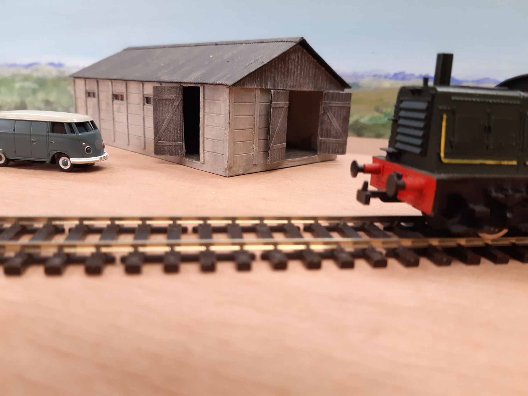

Hoewel, daglicht..... het is hier ***weer. Foto's geven niet goed weer wat ik wel kan zien.... Het loodsje is viezer dan ik voor ogen had. Maar ik laat het zo.  Ach, als het straks 'in het veld' staat met dak en deuren en gras en rails en heen en weer denderende diesels...... ik wil geen kniesoor zijn.

Ik vindt hem mooi met een uitroepteken!!
Groeten Dirk Jan

Peard is binnen. Ik ben licht teleurgesteld. Er zitten allemaal rondjes op. Ik denk van de machine die die golfplaatfolie maakt. Op de foto op de website zijn ze ook zichtbaar maar ik dacht dat dat was tegen kopieren of zoiets. Niet gedacht dat ze op het eindproduct zo prominent aanwezig zouden zijn. Volgens Redutex is schilderen niet nodig. Daar ben ik het niet mee eens.

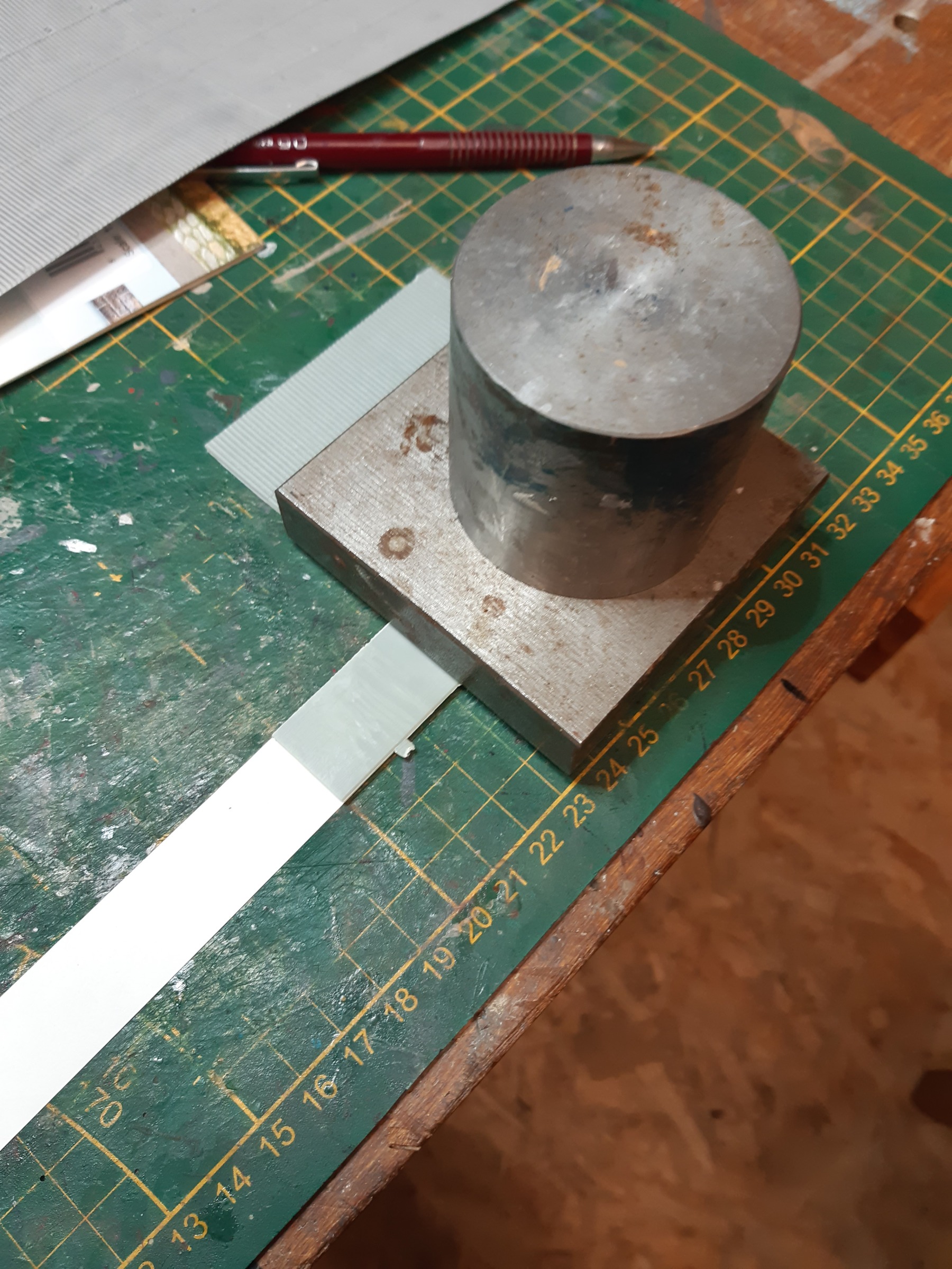

Natuurlijk wilde ik Michel Tothebeach eer aan doen en zelf ook wat proberen. Aluminium van puddingbakje indrukken op stukje plastic dakplaat zou kunnen werken voor een klein schuurtje waar zinken golfplaat gewenst is. Voor mij te bewerkelijk. Hetzelfde maar dan met 120 grams papier vond ik niks. Verder ligt er een stukje nat papier tussen twee dakplaatjes met gewicht er op. Resultaat daarvan heb ik nog niet. Maar ik kan al wel zeggen; voor mij ook niet geschikt. Ik snap de behoefte van zoveel mogelijk zelf maken, die heb ik zelf natuurlijk ook. Maar hier ligt een grens. Voor nu doe ik het met Redutex. Genoeg voor twee loodsjes. Daarna zie ik dan wel weer.

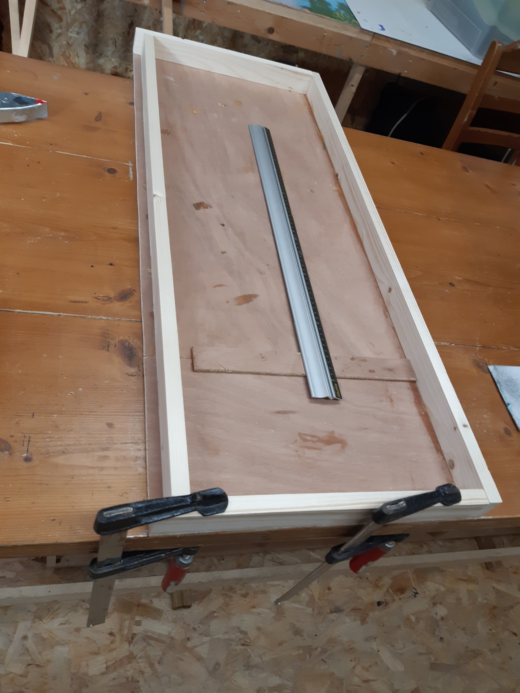

Achteraf valt het nog wel mee met dat Redutex. Beetje dunne verf/wash er op, klaar. Deuren open gelaten, dan 'leeft' het wat meer daar in Meedhuizen.
Inmiddels is er een bak. Lat aan de voorkant wat laten inspringen. Beetje last minute bedacht; liggen de (eventuele) schakelaars en wisselverstelknoppen wat verdiept. Leek me leuk. Bak maar gewoon rechthoekig gehouden. Restant 5 mm triplex natuurlijk niet groot genoeg. Stukje aangeplakt. Verder komt er geen spijker of schroef aan te pas. Sterk zat.
Albert

Ik denk dat de rondjes op de Redutex golfplaten de "bevestiging" moeten voorstellen.
M.vr.groet,
Aad
Dat zou kunnen, maar dan heeft de gene die die opdracht kreeg de verkeerde schaal aangehouden..
Veel te groot en te weinig.

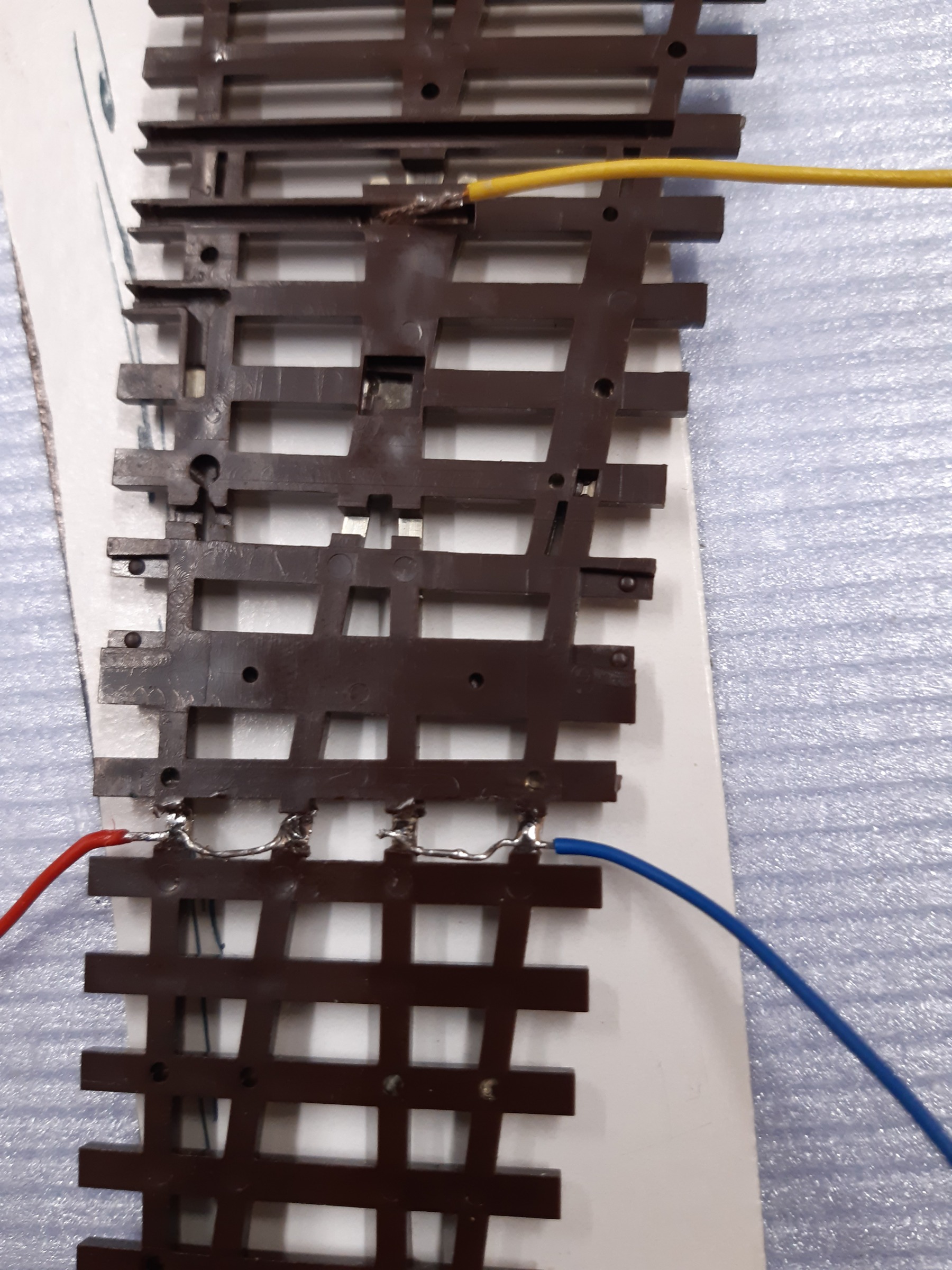

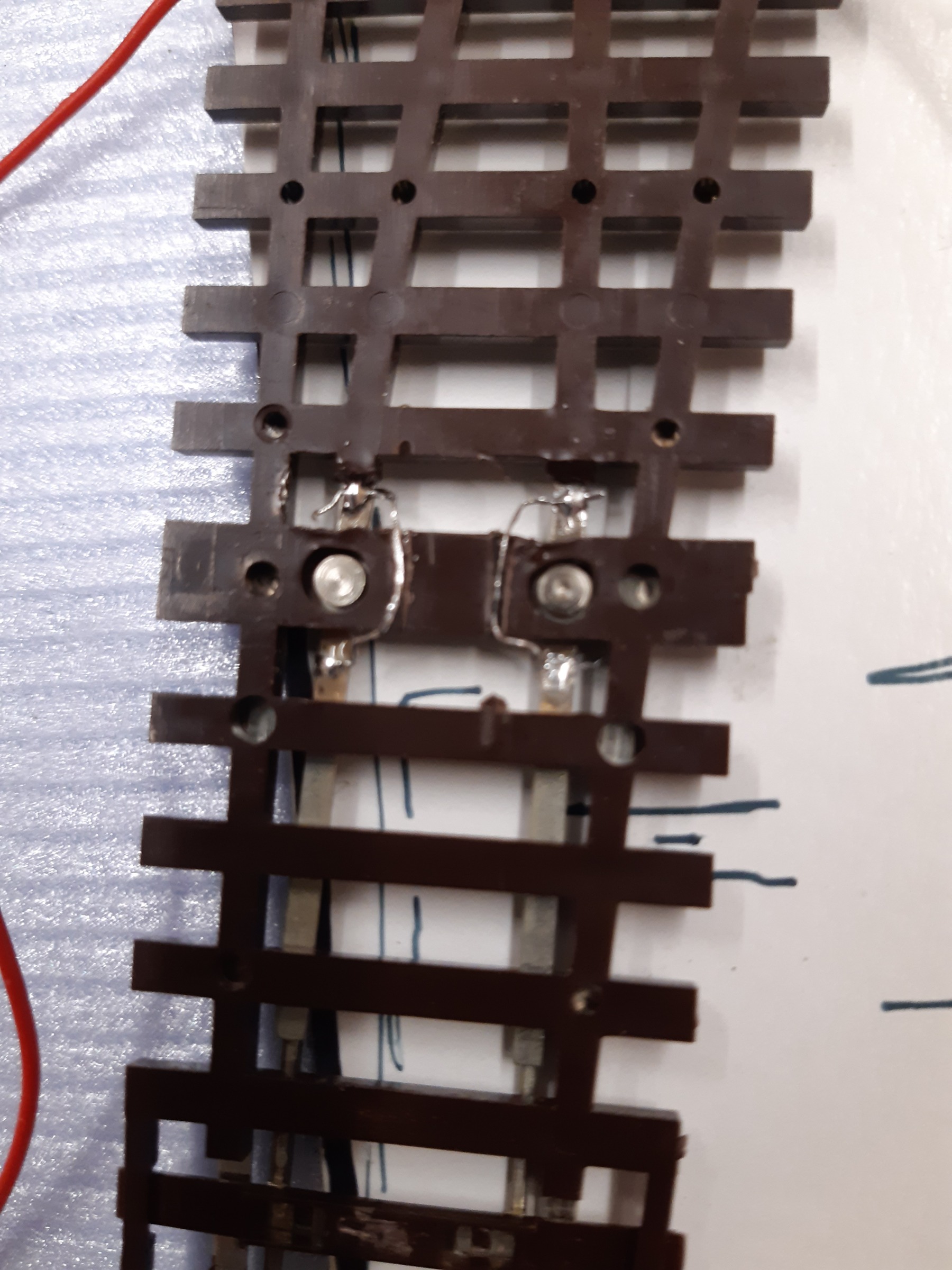

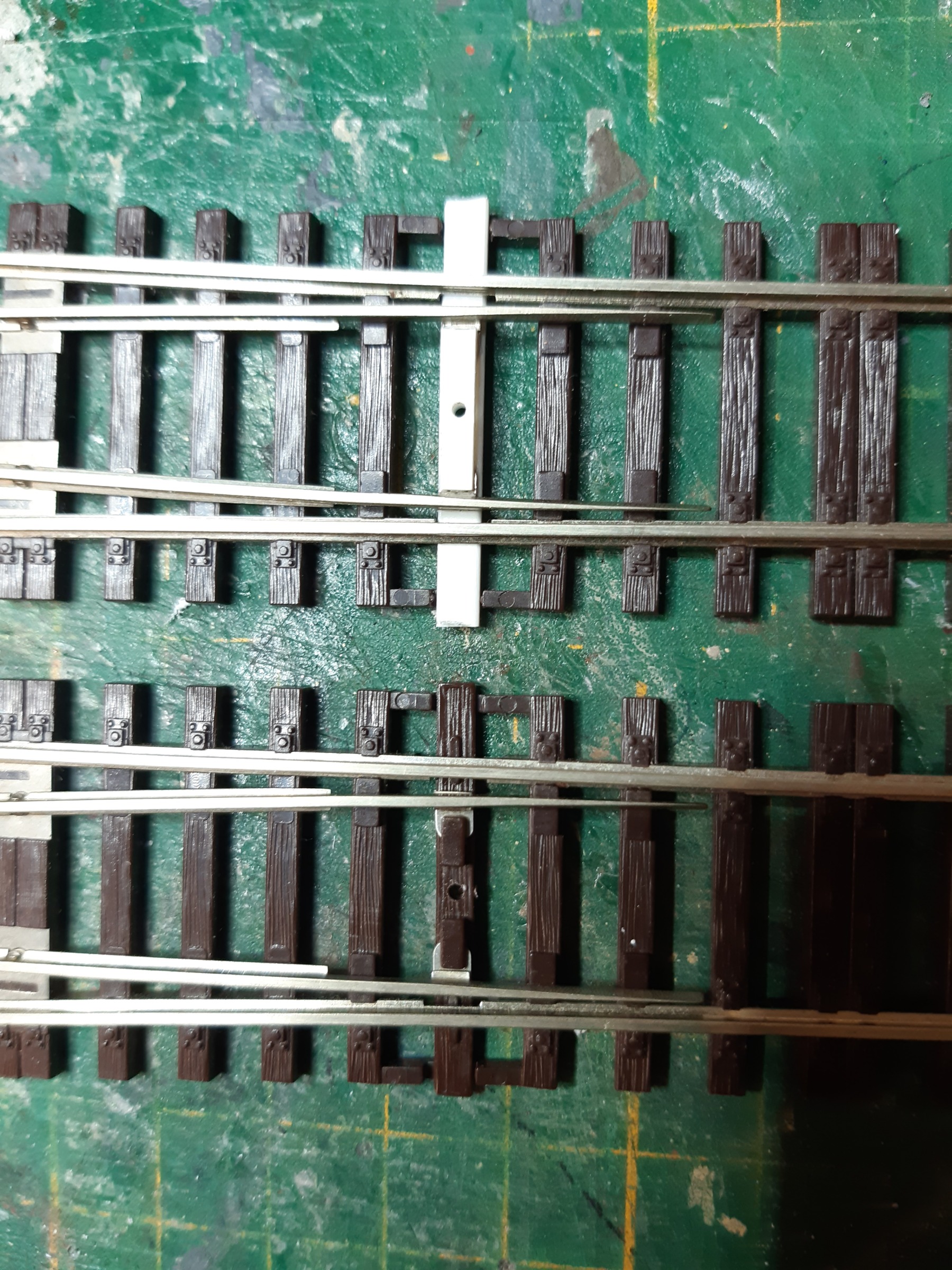

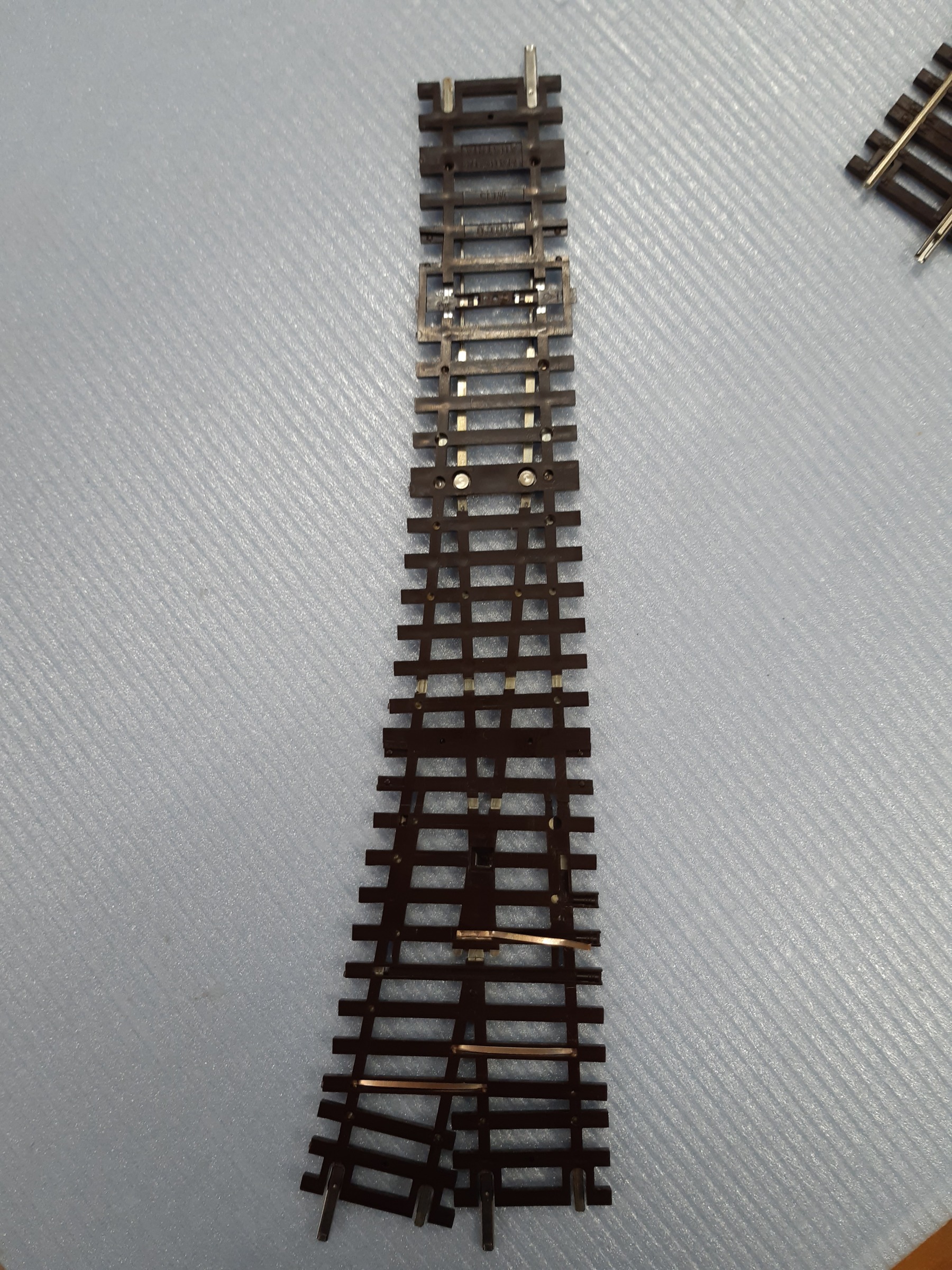

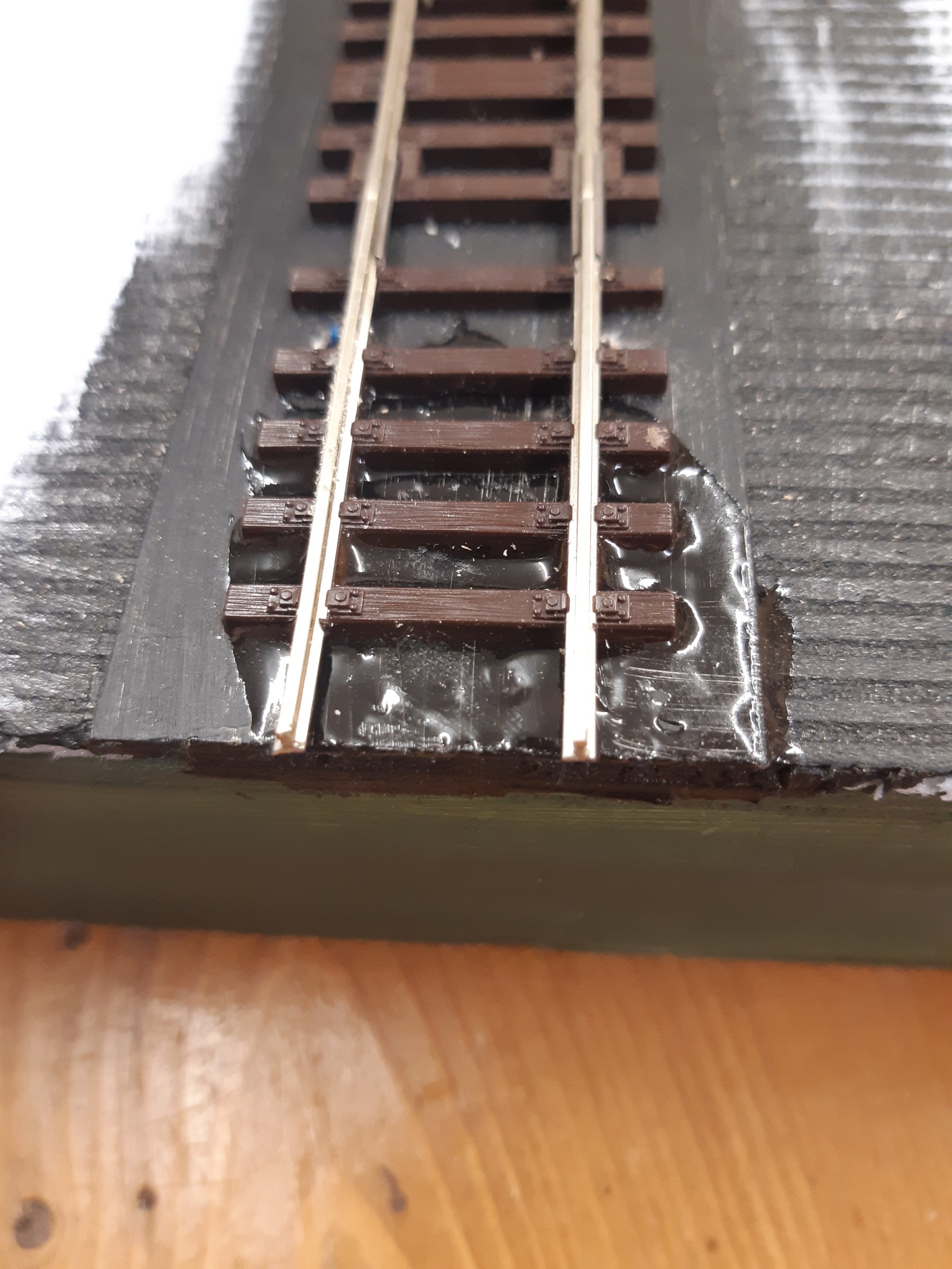

Ik heb Roco rails en 2 wissels. Ooit gekregen van een oom die ging verhuizen. Code 83 met bedding. En ik heb een stuk flexrail. Dat moet samen genoeg zijn voor Meedhuizen. De wissels hebben nokjes onder de stelbiels. Maar zonder bedding zitten die dingen in de weg. En natuurlijk brak een van de stelbiels in twee. Dat was simpeler opgelost dan ik vreesde. Van het andere wissel de nok er zelf maar afgeknipt en een gaatje erdoor. Meer is er niet gebeurd, geen tijd, geen zin en moe.

Wat is wijsheid?
Het Roco-wissel krijgt in de normale situatie stroom uit de aanliggende railstukken die op hun beurt stroom krijgen uit de aansluitrail.
Maar dat leek me wat aan de magere kant. Ik heb gezien dat ik het puntstuk apart kan aansluiten om het te kunnen schakelen. De tongen zijn in twee delen: een vast deel en een bewegend deel.
Kan ik volstaan met aansluiten aan 1 kant van het wissel of is het raadzaam om ook de tongen (beide delen) apart van stroom te voorzien ?
Graag bericht.
Albert
https://denapp.blogspot.com/
  • Berichten: 3388
Re: Meedhuizen in H0
« Reactie #43 Gepost op: 22 October 2023, 20:36:35 »
Ik vermoed dat je wilt rangeren met dit baantje, dan zou ik wel het puntstuk polariseren. Anders krijg je toch snel haperingen. Ik heb het niet gedaan bij een baantje met Peco, maar daar toch spijt van.....

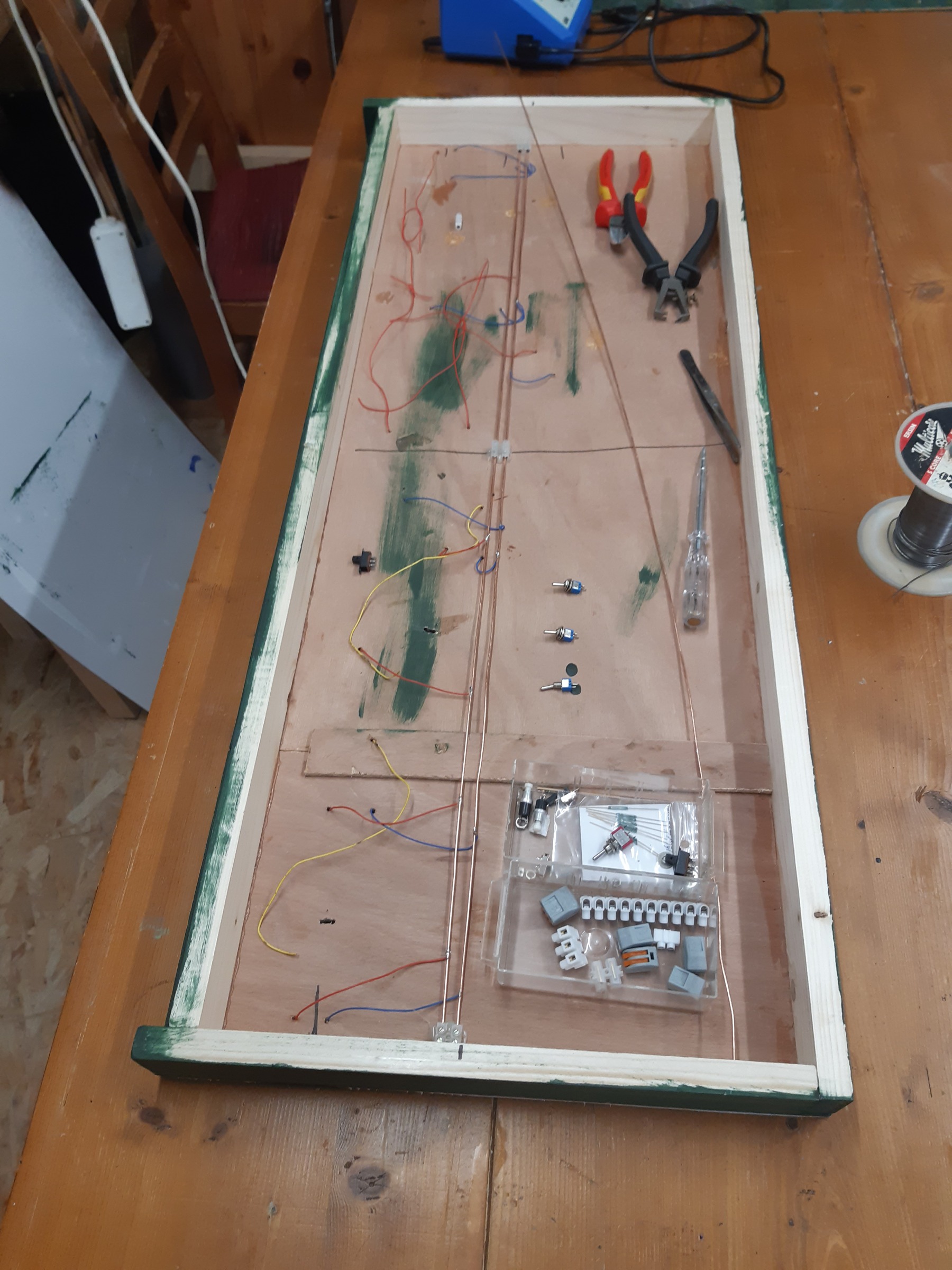

Voor de zekerheid overal draadjes aan gesoldeerd.

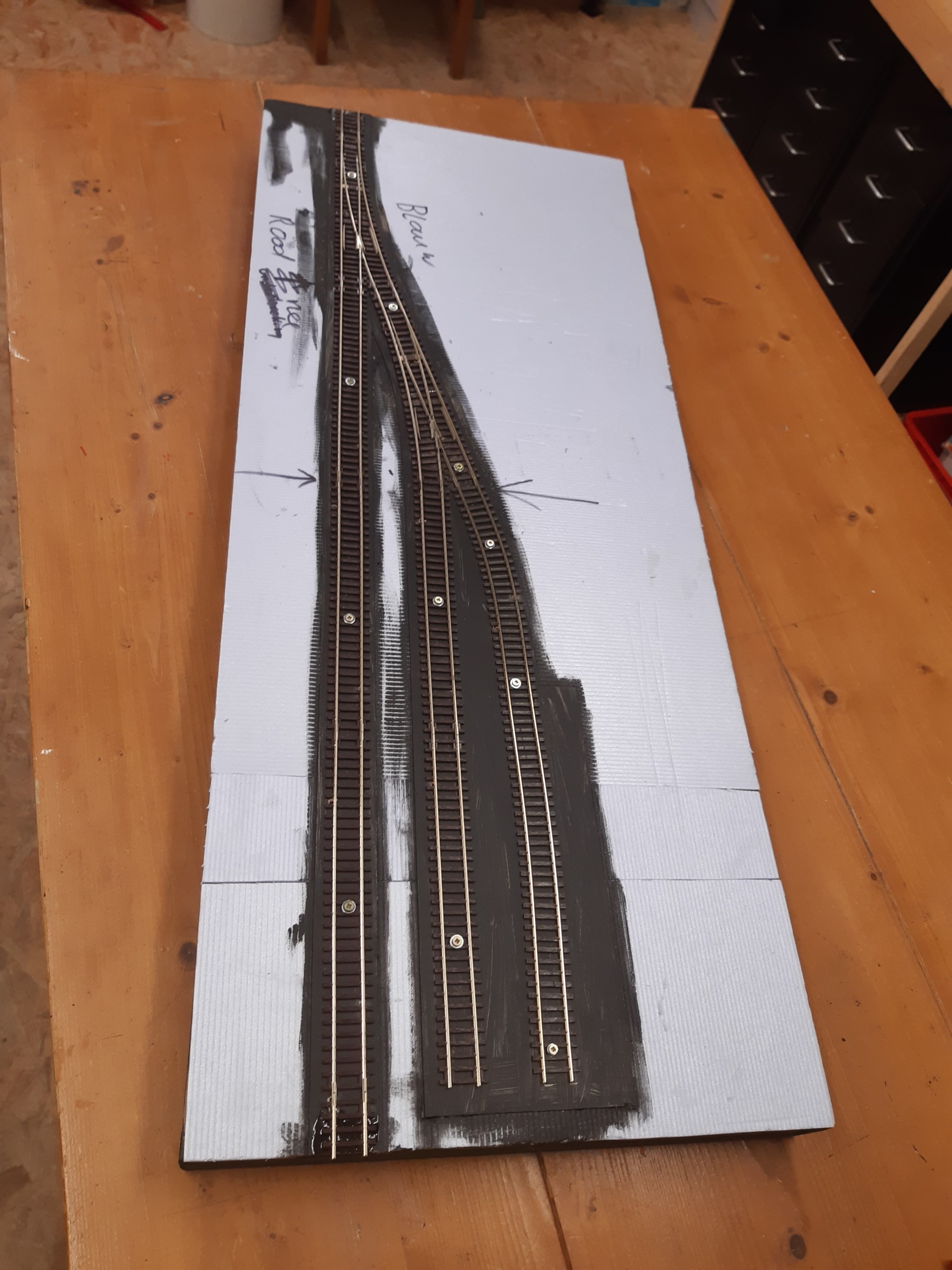

Ik heb een en ander expres simpel gehouden. Gewone rechthoekige bak en sporen recht toe recht aan parallel aan de rand. Zoals het een klassieke Inglenook betaamt. De aankleding moet dat later allemaal goed maken. De aansluitsporen heb ik gemeend met twee componenten epoxy aan de bak te moeten lijmen. Of dat een slimme zet geweest is moet nog blijken. Het gaat er i.i.g. nooit meer af.
