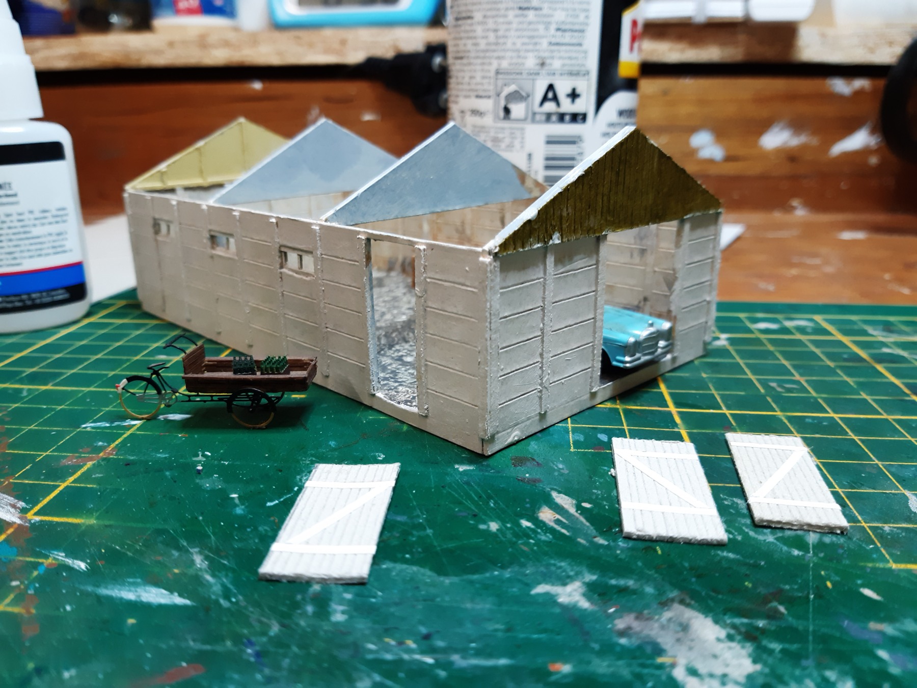

Vooruit dan maar.....  ;)
Het is slecht te zien op deze foto maar het schilderwerk is tot zover best goed gelukt. Later betere foto's bij daglicht. Ik speelde met de gedachte de ramen er weer uit te halen en ze groter te maken. Maar dat wordt te veel gesloop en kleine raampjes bestaan ook......

Deze ramen zijn prima. Je hebt ook nog zoiets als lichtplaten, ;)
De Mercedes komt onder een kleedje in de hoek te staan..??

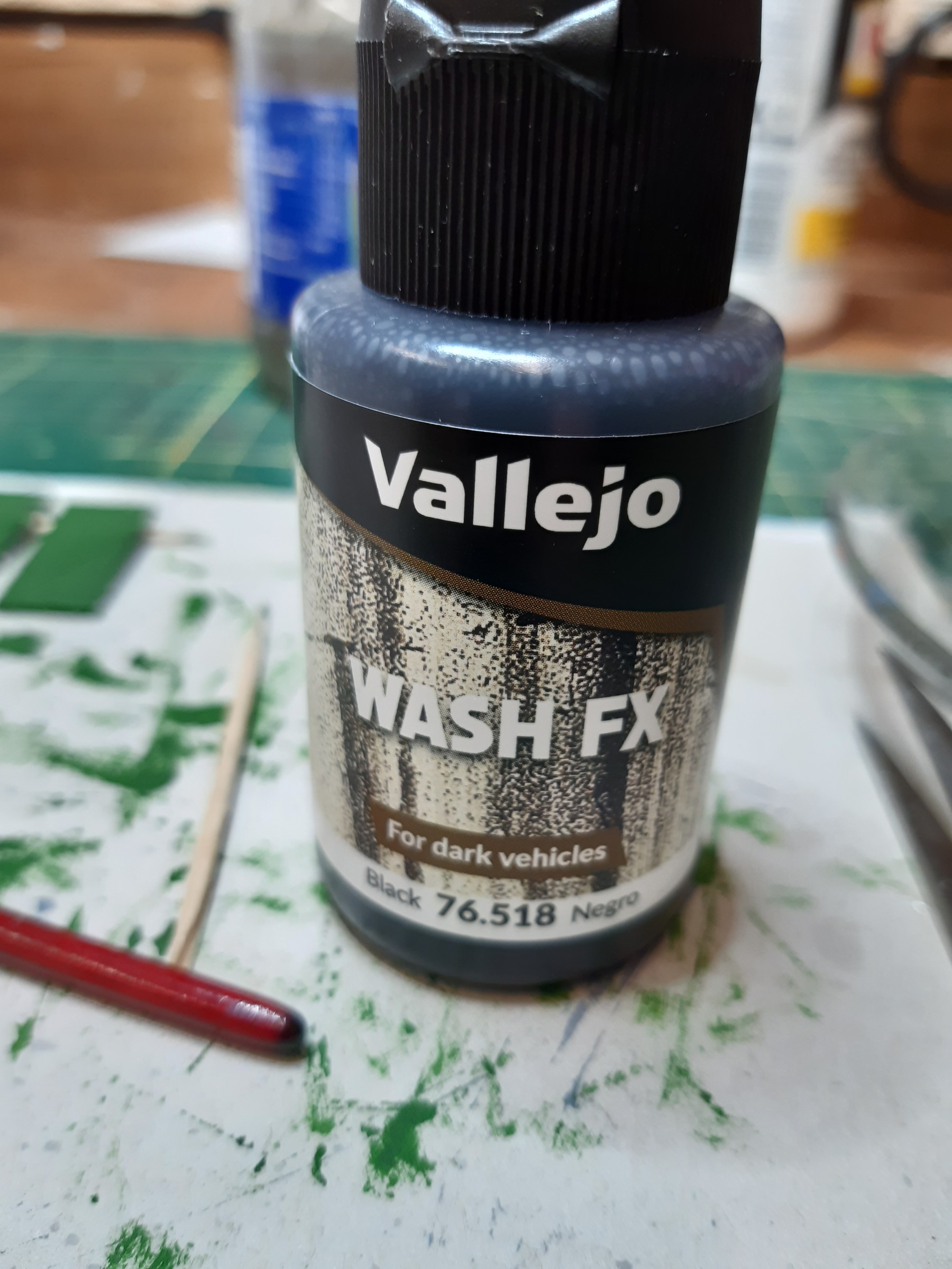

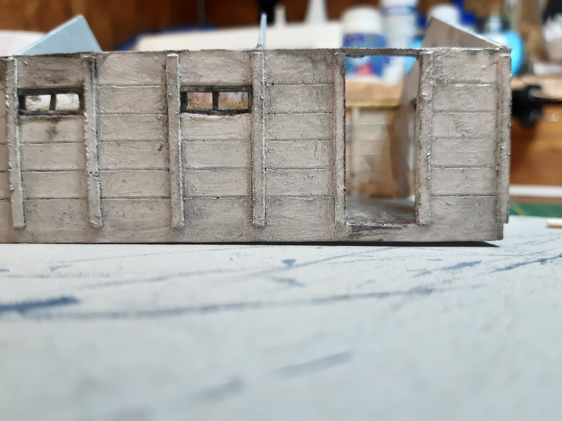

Zit er zoutzuur in de wash?
Ok, een loodsje is geen dark vehicle..... maar toch, moet het nou meteen de verf op het loodsje oplossen en mijn schilderwerk veranderen in een kleverige brei?
Morgen besuit ik of ik dit loodsje weggooi en een nieuwe maak of dat het er mee door kan.

Het doet mij denken aan grillige beton-elementen. Ik weet niet of dat je bedoeling is, maar dan lijkt het mij juist wel fraai gelukt?
Wat ontzettend leuk om een module zo te maken met dergelijke, voor de meeste stervelingen, "oninteressante" gebouwen. Heerlijk  (y)

Heel vervelend dat de wash zo reageert met de grijze verf. Lijkt me zonde van al het werk dat je er aan hebt gehad.

Nee geen zoutzuur, wel verdunner voor acrylbasis verf. Die acrylverf heeft wel even nodig om volledig uit te harden. Na 1 dag is dat nog niet altijd het geval. Als je dan een wash aanbrengt kan het gaan oplossen in een dikke brij. Wordt een mooi loodsje.  (y)

De betonelementen heb ik eens gemeten: 120 bij 40 cm. Dat is geen standaard maat, iedere fabrikant verzon zijn eigen systeem. Er bestaan dus ook kortere of langere en hgere en smallere elementen.
Dat heb ik voor het gemak vertaald naar 5 bij 15 mm in model. De staanders zijn 3 mm breed in model en plak ik gewoon over de vertikale lijnen.

Bedankt voor jouw reactie. Ik heb even zitten rekenen. Als je uitgaat van echte betonnen platen van 120 x 40 cm. en je houdt 15 x 5 mm. aan voor de betonplaten van jouw loods is de schaal 1:80. De staanders van 12 cm breed zouden dan 1,5 mm. moeten zijn.

Dan heb ik verkeerd gemeten. De betonelementen waren eigenlijk 435 bij 1305 mm. De staanders zijn 2 mm, ik zei 3, maar ze zijn 2. In het echt zijn ze derhalve 174 mm.
De staanders zijn in het echt een H profiel. De wanddikte van dat profiel laat ik buiten beschouwing.

Ik zag een filmpje op YouTube over het zelf mengen van washes. Het viel me op dat er bij gebruik van Vallejo verhoudingsgewijs veel meer alcohol werd toegepast in vergelijking met andere merken. Ik had het loodsje geschilderd in een mengsel uit de Amsterdam Standard Serie die ik voor mijn andere hobby gebruik. (Bob 'Scratchbuilt' Ross). Dat is ook acryl, maar kennelijk kan Vallejo beter tegen alcohol dan andere acrylen.
Hoe dan ook, de smerige brei is opgedroogd. Vanavond eens kijken of er wat aan te doen is.

Albert, wanneer je besluit om een nieuwe te maken, wacht dan even met schilderen en slaap er dan een nachtje over.
Jouw karton heeft al een betonkleur.
Ongeschilderd vond ik hem al erg mooi...
